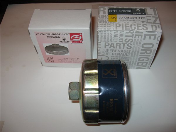

Никогда не берите цепной ключ съемник для масляного фильтра. Бесполезная штука. Только мнет, а крутящего момента не приложить.
Правильный съемник с тремя лапками и шлицом головкой посередине. Им и открутил.
Правильный ключ

Сообщение от postpank Посмотреть сообщение
Правильный ключ
Правильные ключи для РЕНО: всё остальное - шляпа!
* Съемник чашка FORCE 619177612 или LICOTA ATA-0292-7612 одно и тоже под квадрат 3/8" затяжка 20 Nm (пользуюсь ликотой)
* Съемник чашка JTC 4669 под квадрат 1/2" и ключ/головка на 21 мм самый универсальный, но дороже ликоты
* Съемник чашка Quartz арт. QZLOGAN4612 (ключ/головка на 22) - самый бюджетный
*** рестайлинг ниссановский движок/фильтр: чашка 800065 ДЕЛО ТЕХНИКИ
P.S. цепные съёмники тоже бывают разные по качеству и исполнению, например LICOTA ATA-0358, очень удобная штука, применяю для открывания консервов в любых стеклянных банках с винтовой крышкой

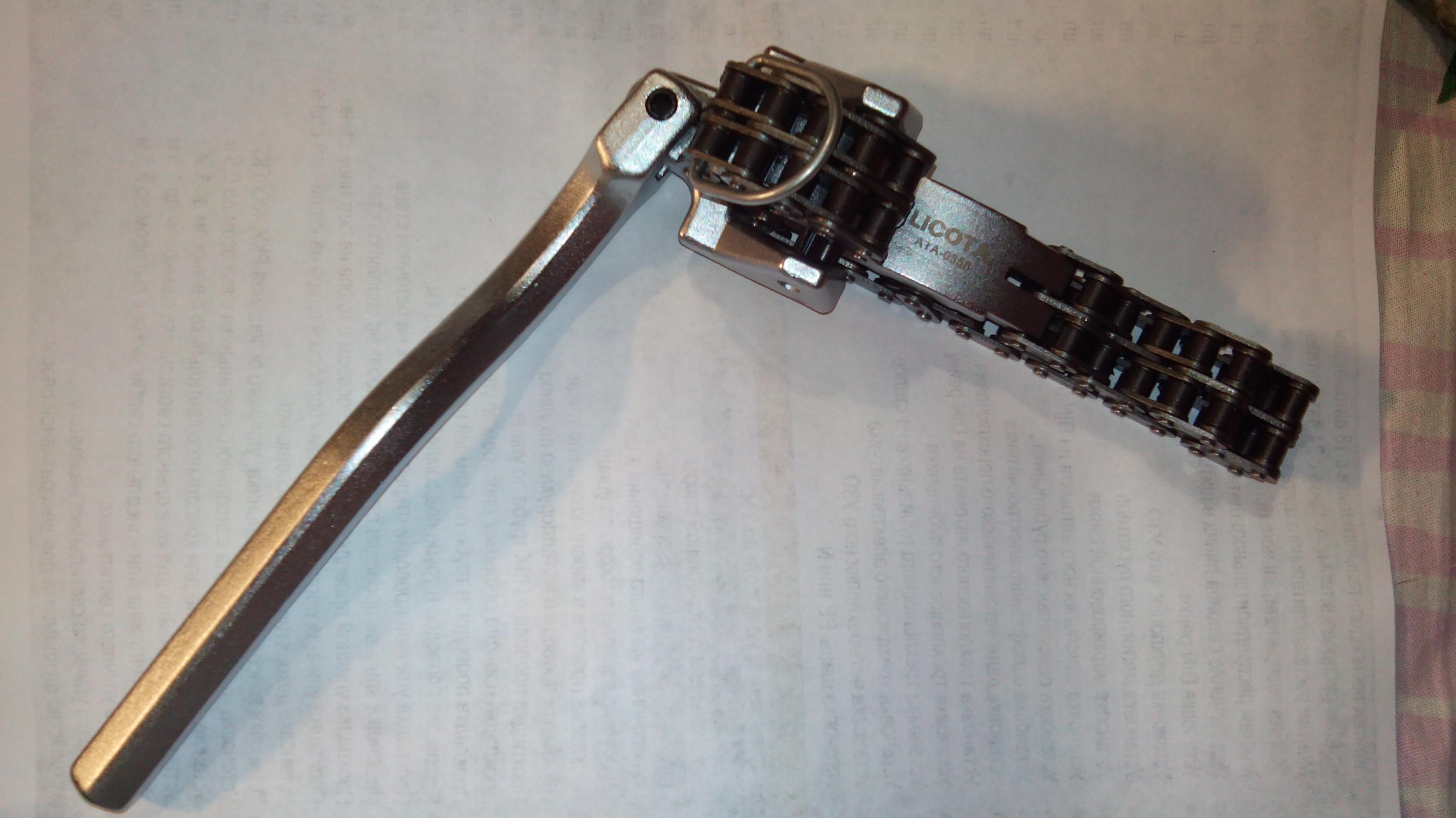

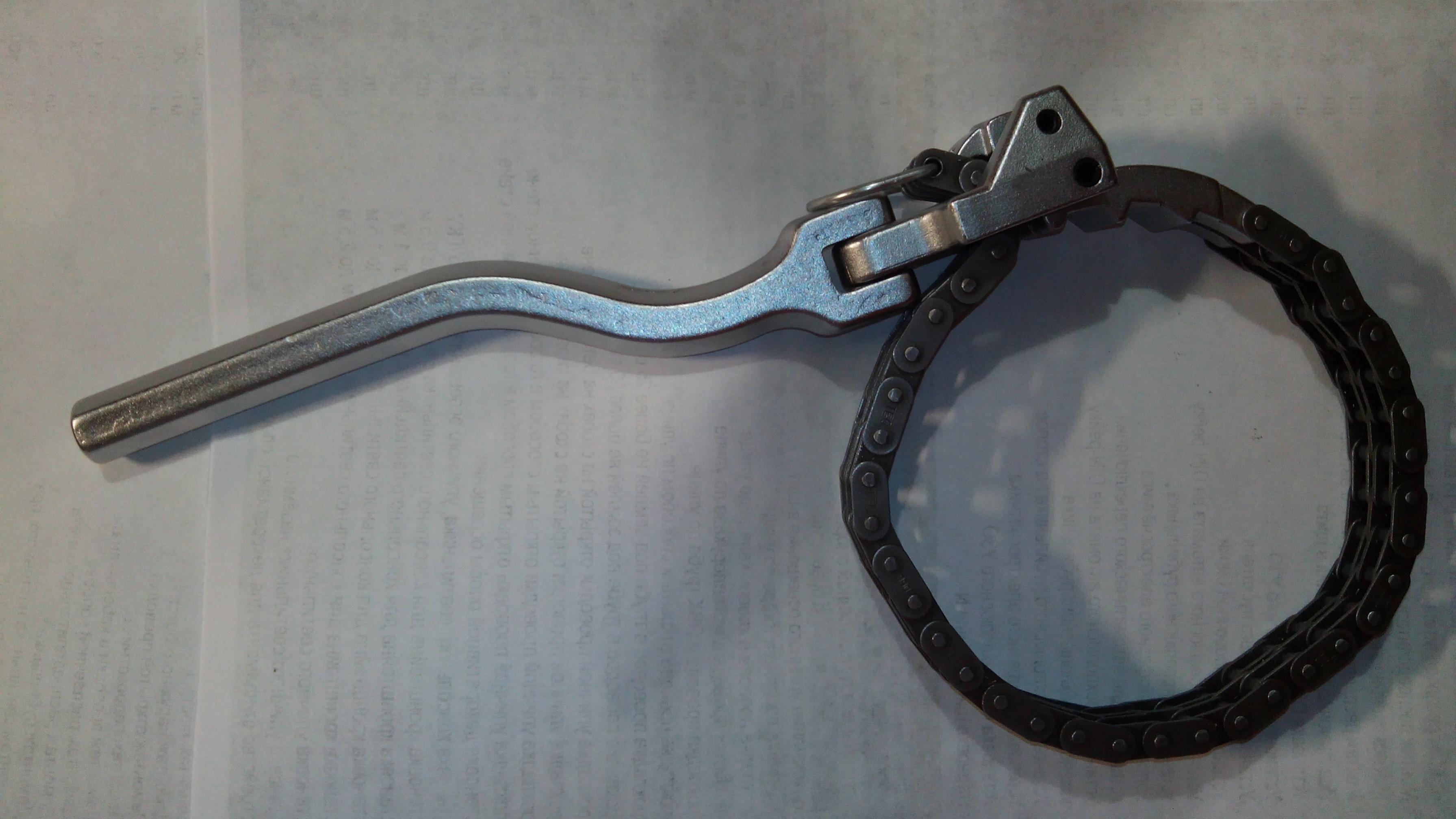

Цепной ключ вот такой. На сильной затяжке фильтра бесполезен. На сервисе , видимо, закрутили так, что я сил столько приложил. Толку - ноль. Что стало с фильтром - смотри выше.
Крышки стеклянных резьбовых банок афигенно открывает!

Сообщение от hiker51 Посмотреть сообщение
Не спорю. Но Ваш ключ имеет разительное техническое отличие в самом так сказать, интересном месте. Там, где дежится захват преднатяг и самой ручки рычага, через который передаётся момент.
Простой цепной ключ для банок тоже подойдёт. А вот там, где места нет подлезть, да ещё както примостырить ключ рычаг и эффективно приложить силушку богатырскую ;-), эта " палка и веревка" не годится.
В нём два шарнира, раньше по работе компрессоры CopCo обслуживал, так там банки фильтров по 1-1,5литра, усилие по-больше нашего, но снимает без повреждения. Лишь небольшие зарубки.
