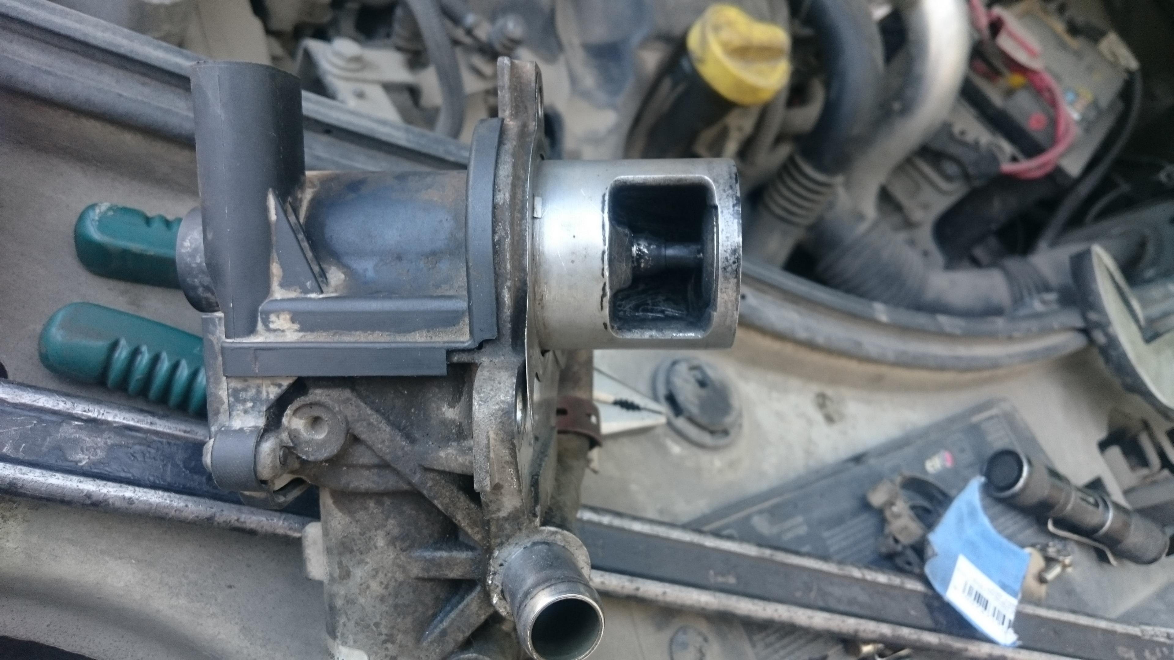

По умолчанию Re: Глушим клапан EGR на 1,5dci
120тыс пробега
Почти не было сажи

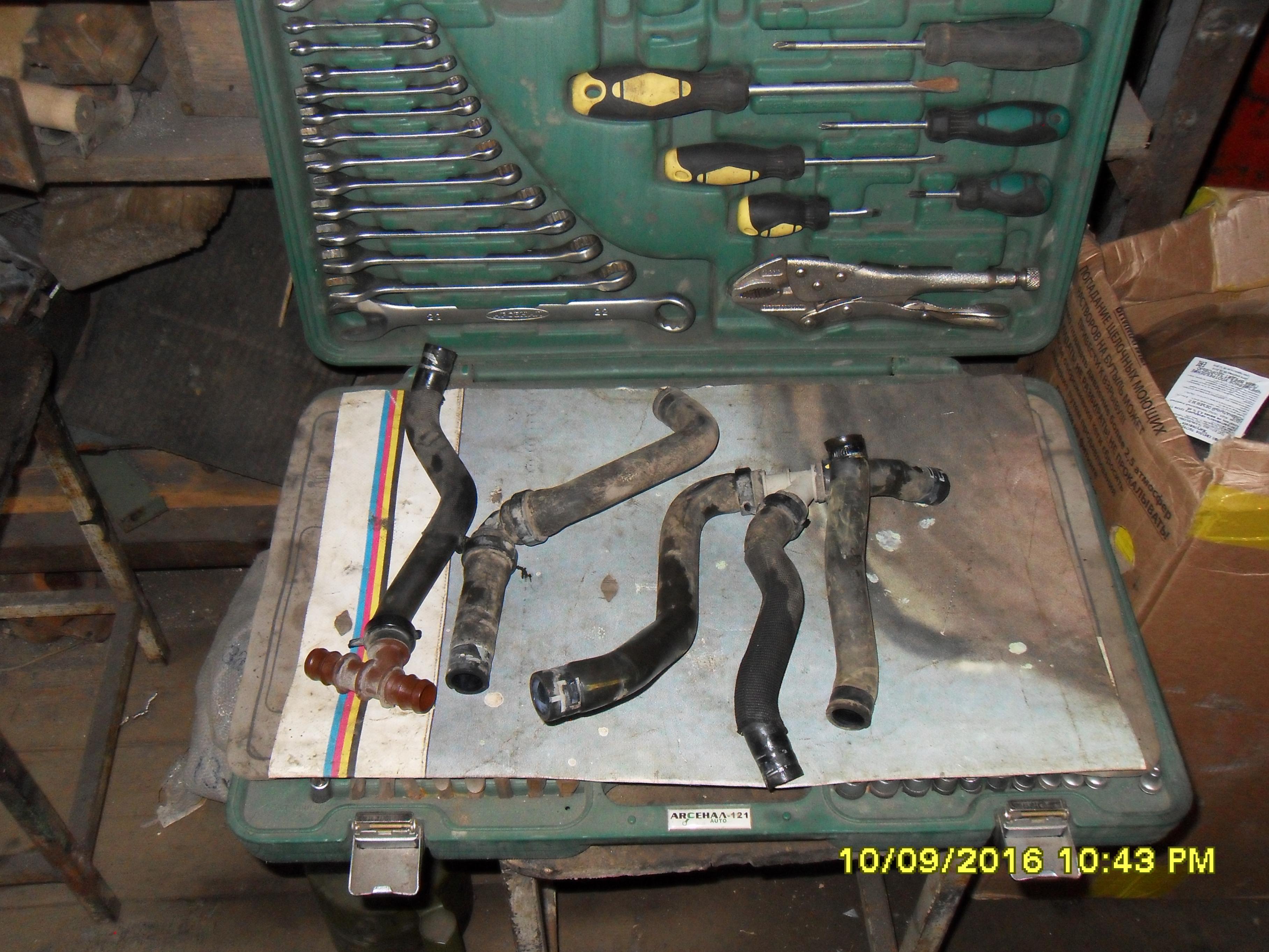

Я также заглушил этого экг и заодно убрал кучу лишнего. Шланги для замены надо на 19 около метра ну и хомуты если эти не подойдут заводские зажимы.на тройниках заводские пластмассовые хомуты.
