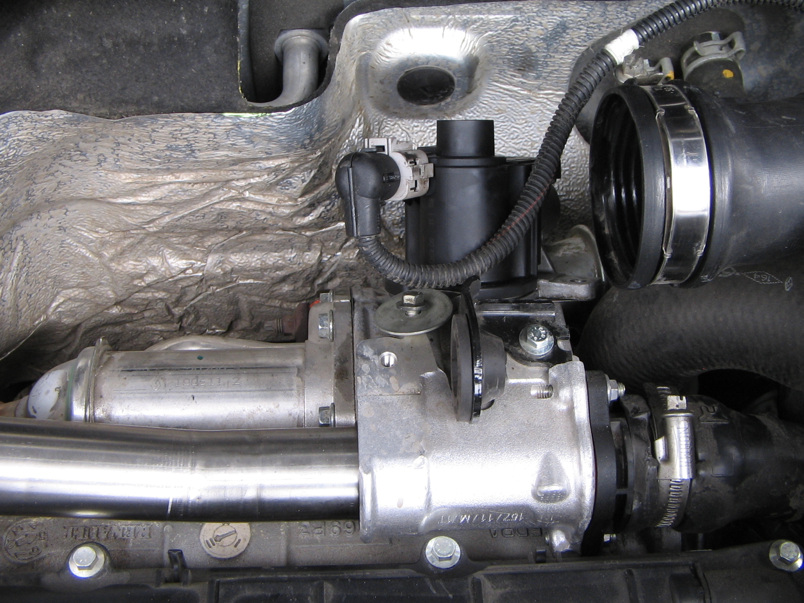

...давно уже в курсе темы про глушение входного отверстия клапана рециркуляции отработавших газов (РОГ по простому), методом поворота самого клапана в крепежных отверстиях или установки заглушки из меди-алюминия-нержавейки...в принципе ,зачем это нужно наверное все в курсе...
http://www.renault-dacia.com.ua/index.php?t=22742
собираюсь вывести его из работы также..на чиповку пока денег нету,поэтому хоть еще чуть добавить дизельку тяги охота бесплатно)))...
кто что думает? пообсуждаем? тока конструктивно,без болтовни,типа а зачем и т.д.....хокей?
вот ,подправил...а то ссылка не читается оказывается)))...
Автор их Харькова пишет..
"...У меня DUSTER 1.5 dci 2011г пробег 17тыс заглушил клапан EGR медодом поворота его на 120 градусов по часовой вначале харашо его промыв из балончика для промывки карбюратора.
Разьём ставим на место иначе выкинет ошибку БК, прикручиваем на 2-х болтах.
Результат: -чистое дыхание двигателя
-уменьшился расход на 0.5-0.6л
-прибавка мощи на 5-10%
Процедура занимает 20-30мин. Если кому интересно скину фото! "
....коммент к третьему фото... ".. После промывки ставим на место повернув на 120 градусов и закрепив 2-мя болтами. Не забыв одеть назад разъем. Фильтр на место и ву-аля."
Название: егр штатно.jpg
ID:	33175   Нажмите на изображение для увеличения
ID:	33176   Нажмите на изображение для увеличения
Название: егр повернут.jpg

...как на фото провернуть клапан просто не получается...седня снял воздушный фильтр в сборе и все рассмотрел...на нашем дизельке ,к корпусу клапана подходят трубки системы охлаждения и заходят ,я так понимаю, в подогреватель антифриза от отработавших газов...если отвинтить клапан ,то трубки,без их удлинения не дадут провернуть,мало того ,на фото походу дизель безнаддувный или трубопровод подачи наддувочного воздуха от турбины в интеркулер проходит по другому...короче если даже нарастить патрубки для охлаждающей жидкости ,то про повороте клапана , он упрется в этот трубопровод...короче,поворот клапана,это ваще не вариант...
...также надо будет сливать часть антифриза ,рассоединив эти патрубки и при демонтаже клапана для очистки..хотел посмотреть и почистить его с помощью очистителя карбюратора и тряпок,но антифриза на долив не было и новых хомутов крепления,поэтому пока не стал экспериментировать...короче,тока глушить ,изготовив прокладку-заглушку из нержавейки толщиной в 1 мм,по штатной прокладке между выхлопом турбины и антифризоподогревателем,назовем его так)))...раскрутить надо будет 4 болта с головкой на 10 ,чтобы разобрать указанный фланец,но проблема тоже есть)))...я не смог подобраться к нижнему переднему ,походу движения авто, болту крепления...походу дизель собирают на подрамнике весь и потом подают его снизу в кузов ,в моторный отсек,иначе этот болт просто не закрутить -открутить...пацаны из Делфи,видать, тоже читают наши форумы,вот и сделали все возможное,чтобы мы клапан не крутили и сажу(абразив) в дизелек не перекрывали,а то кто их дизеля будет брать если они по 500000 км без капиталки начнут выхаживать)))..
...я чето пока в тупике...давайте думать вместе...
Не ужели к этому болту невозможно подобраться ни каким ключом? Ну например накидным трещёточным угловым или шарнирным, или головкой через кардан. Трещёточному ключу достаточен совсем маленький ход плеча.
К EGR необходим нормальный доступ для снятия и обслуживания - это же довольно таки проблемный узел на дизелях да при нашем то качестве топлива. EGR как правило ещё до 100 тыс. км. начинает доставлять проблемы, а при тяжёлых условиях эксплуатации - частые короткие поездки и пробки, он может и до 50 тыс. км. прогореть или заклинить от сажи. Ну и как же тогда, двигатель что ли снимать для его замены или отключения?
