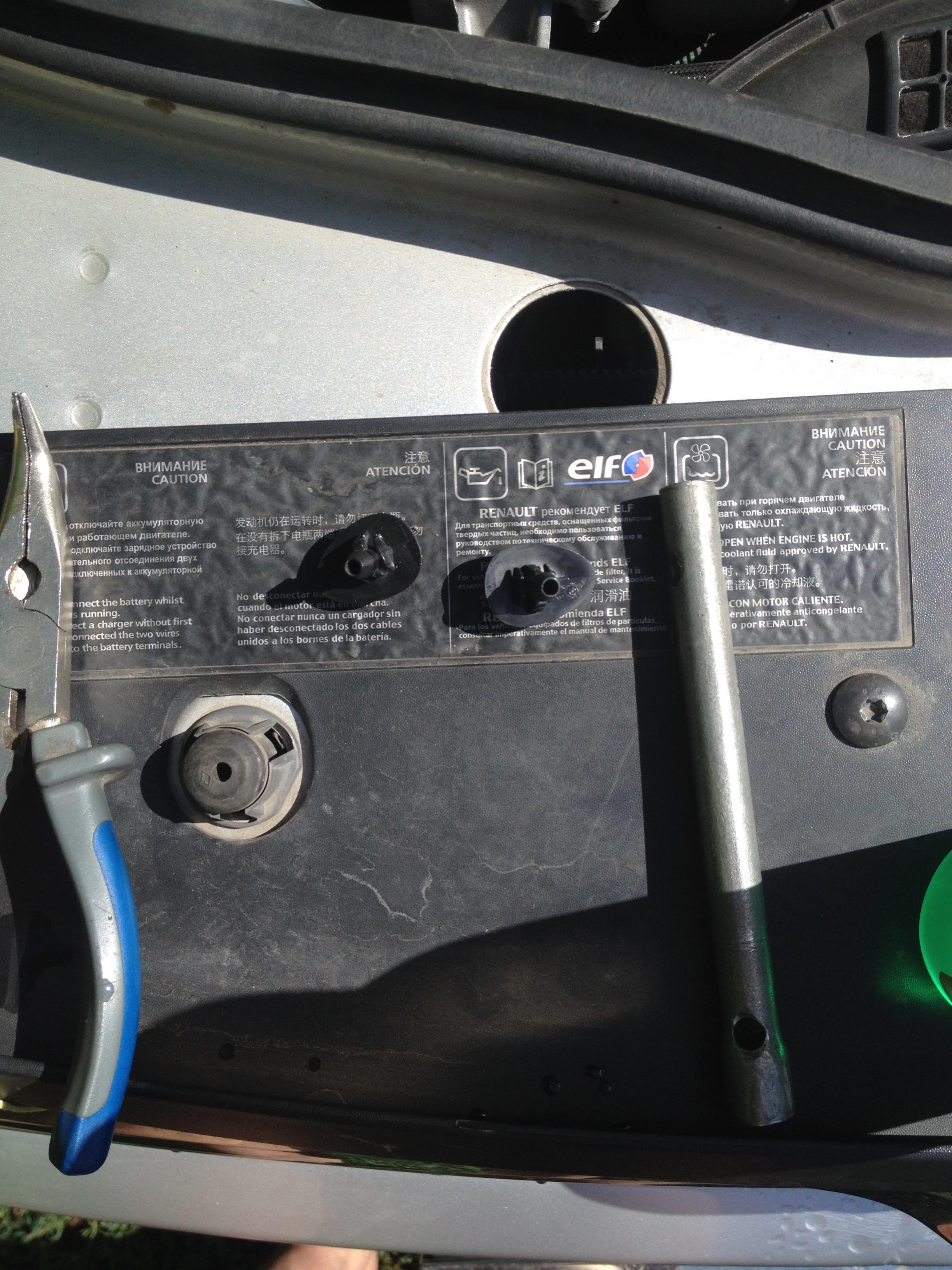

С усердием пролил на даче капот водой. Протекла форсунка не над свечным колодцем, а противоположная. Как где-то писали, форсунки идеально снимаются ВАЗовским трубчатым ключем 10х8, стороной на 8. Просто накручиваешь потихоньку и она выскакивает наружу. Пару колбасок строительного прозрачного силикона, чистая тряпка, мистер Мускул под рукой и все дела.

Сообщение от Rain77
Или все же велосипедная камера лучше подойдет?
Из за камеры может на защелки не защелкнутся. Герметик насмерть не приклеит, что бы краску отодрать. Там хитрость, что бы намазать ровно столько, что бы он был, но из под форсунок не вылез, что бы не вытирать потом. Иначе потом при дожде будут видны пятна с другой смачиваемостью.
