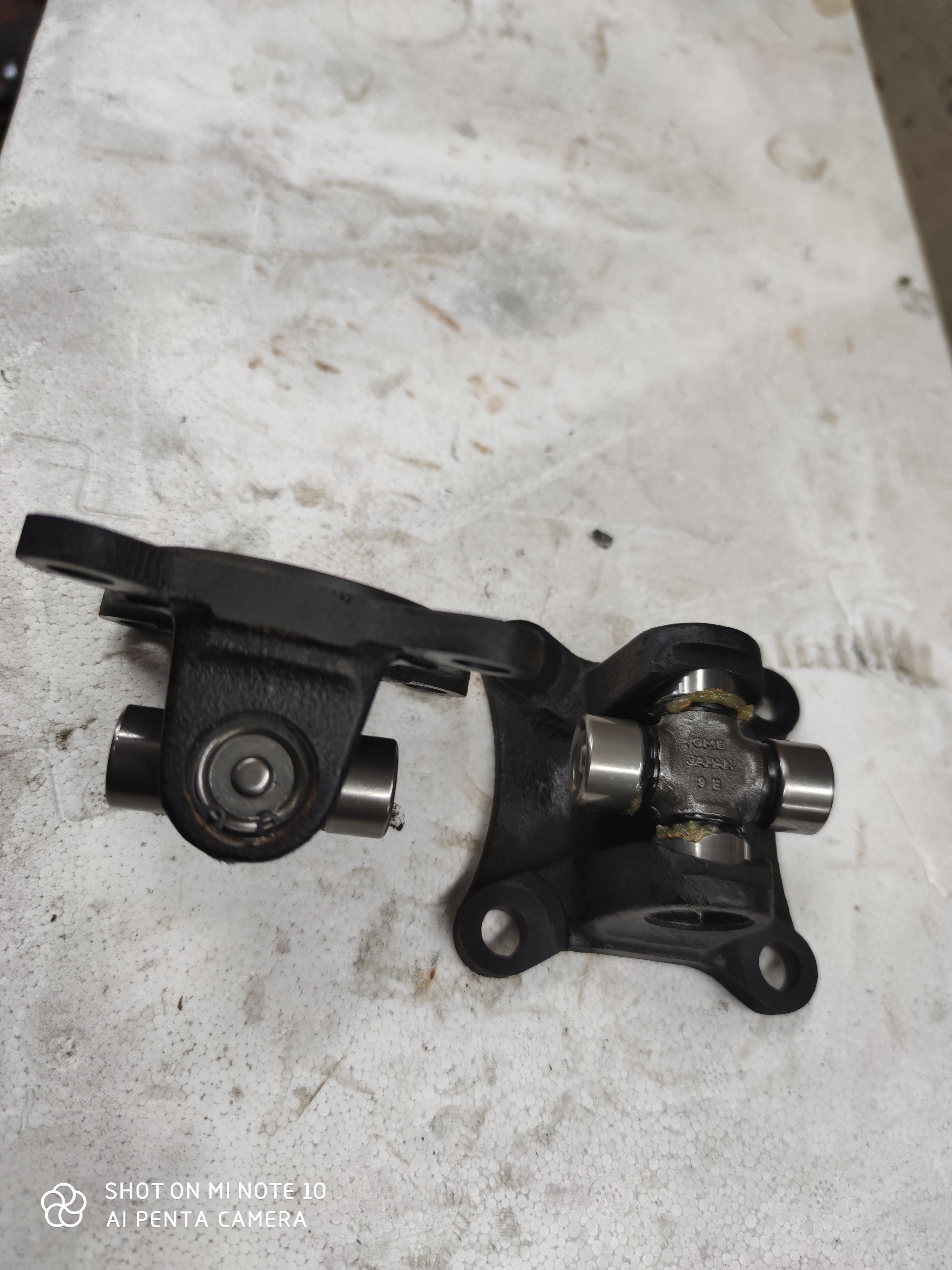

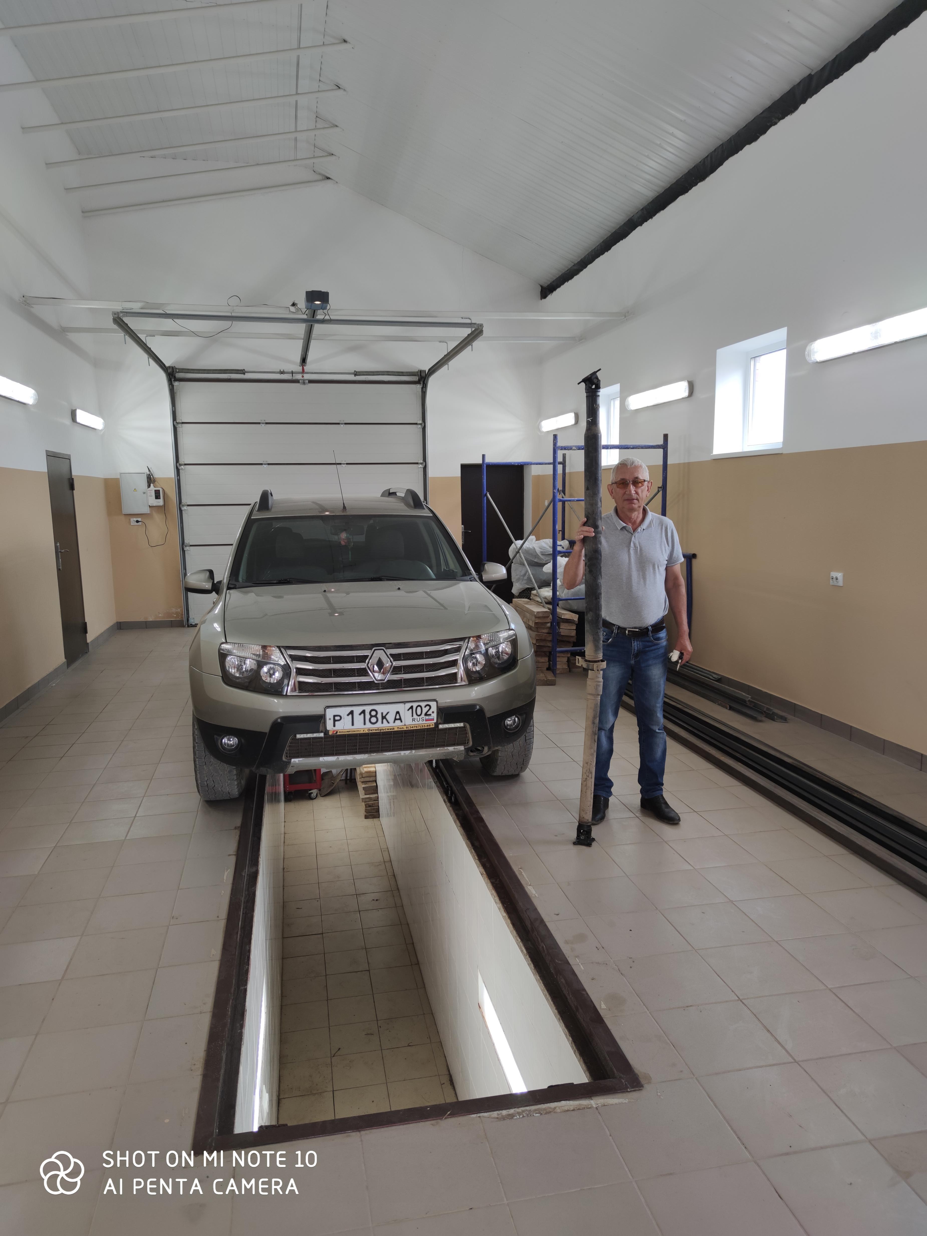

Сегодня приезжал Зимфир,наш,местный.Заменили две крестовины с фиксацией стопорными кольцами.
