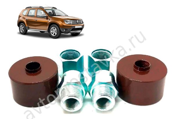

Предстоит установка резины Comforser CF3000 в размере 225/75 r16.
Резину буду ставить на заводской диск r16.
Подвеска заводская с добавлением металлических проставок +30мм.
Интересует вопрос в каком месте и насколько надо загибать ребро жесткости в арках и в каких местах феном подкрылок выдавливать?
Потому что смотрю видео некоторых у них натирает вот тут снизу
И то задевание чуть-чуть.
А другие показывают, что они капитально режут усилитель зачем то.
Последний раз редактировалось sanat; 23.10.2022 в 11:46.

Re: Off Road - Внедорожная AT/MT резина на Renault Duster
Сообщение от sanat
А не боишься что изменение плеча обкатки в положительную сторону скажется в отрицательную сторону на управляемость. Да и колея спереди будет шире, чем зад.
Сообщение от ViBer
Проставки для увеличения клиренса. Извиняюсь, сразу этот момент не уточнил в первом посту.
Сообщение от sanat
Колея не изменится, А вот плечо обкатки уйдет в минус но очень мало 5-10мм.что почувствовать будет довольно трудно...
