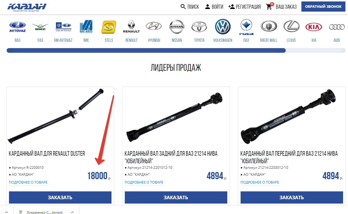

на 123.000 закусило заднюю крестовину. Встал вопрос о ремонте/замене кардана. У нас в области по ценам выходит следующее: от 11 до 14.5 тысяч за замену 2х крестовин (кернением) и балансировку. Что за крестовины ставят - не говорят, цена от 3-3.6 за штуку.
Т.к. пробег уже не маленький, то возможно скоро подойдёт и подвесной (сейчас с ним всё нормально) и это ещё накинет 2-3 тысячи за ремонт. Исходя из этого стал склоняться к покупке Сызранского кардана. Но дастеровский кардан R-2200010 стоит 18.000 +пересыл, а от террано NR-2200010 стоит 15.000 + пересыл. Они ведь абсолютно идентичны? У них на сайте конечно указано, что гарантия на кардан распространяется только при установке на СТО с соответствующей отметкой в документах так что скорее всего гарантии не будет...
Ну или ещё как вариант Renault 320007974R за 20.400. Но тут наверное дешевле делать ремонт своего.

Сообщение от relict
Абсолютно идентичные, здесь уже отписывался тот кто себе ставил.
