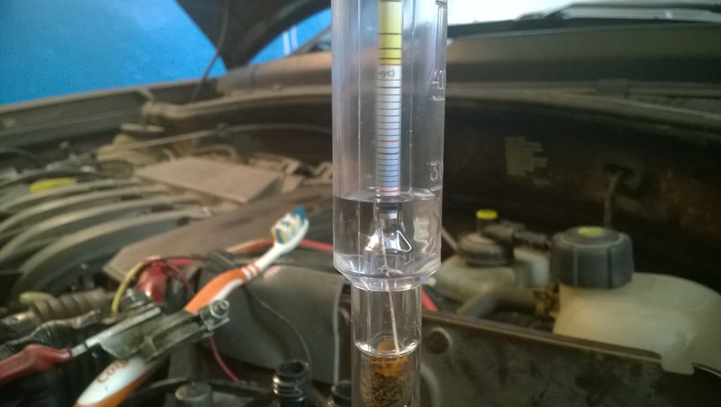

Важным показателем заряда является плотность электролита !
В моем видео видно что напряжение не соответствует плотности .Такое бывает когда АКБ имеет сульфатацию .

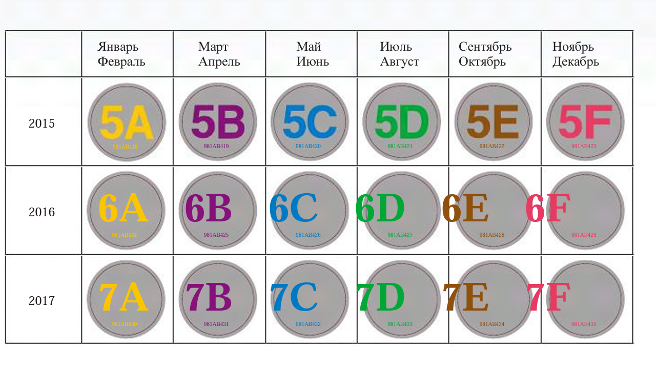

Из EA770 и EA722 берите тот который посвежее.
На этих АКБ есть круглые наклейки по ним легко определить дату.Удачи!!!
