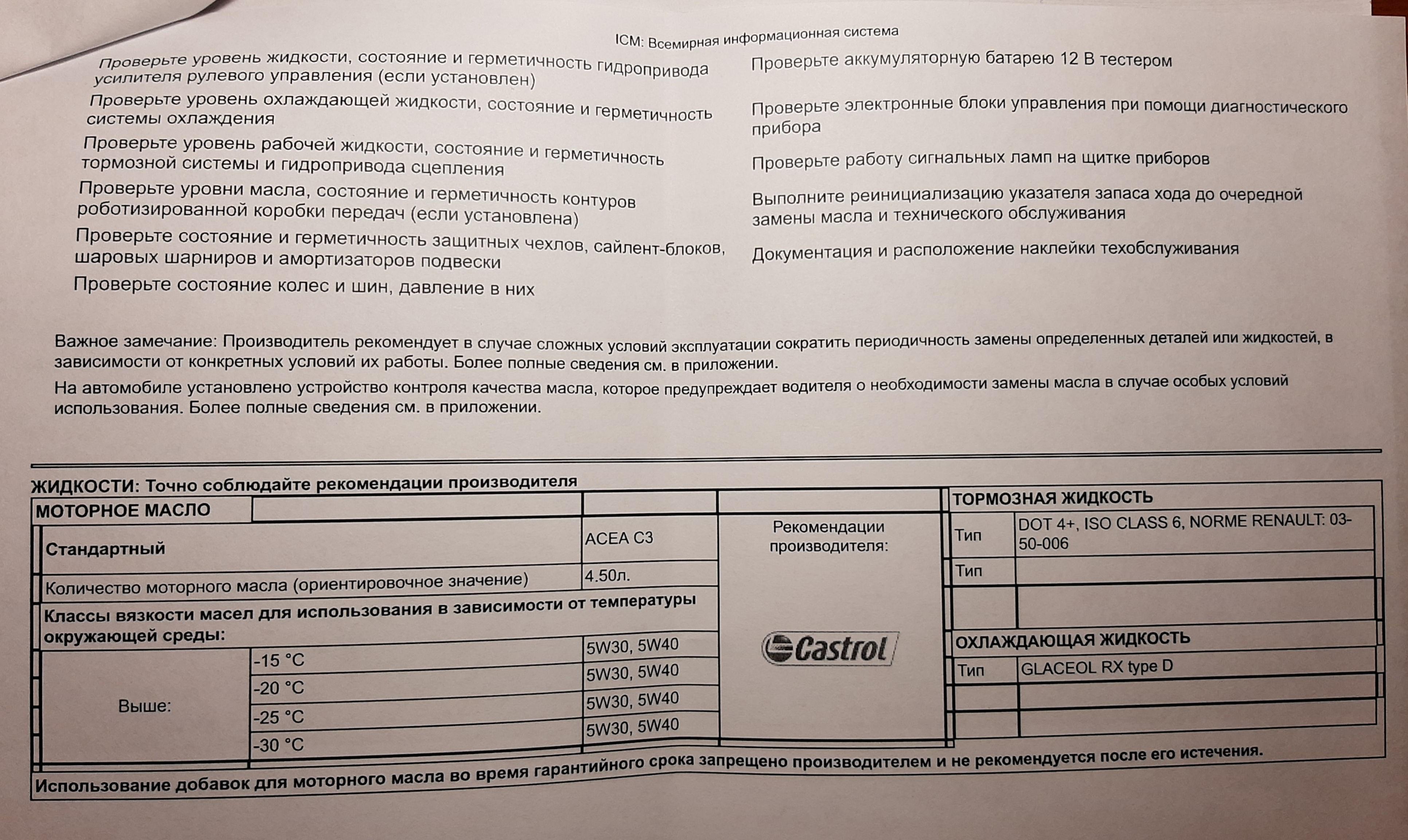

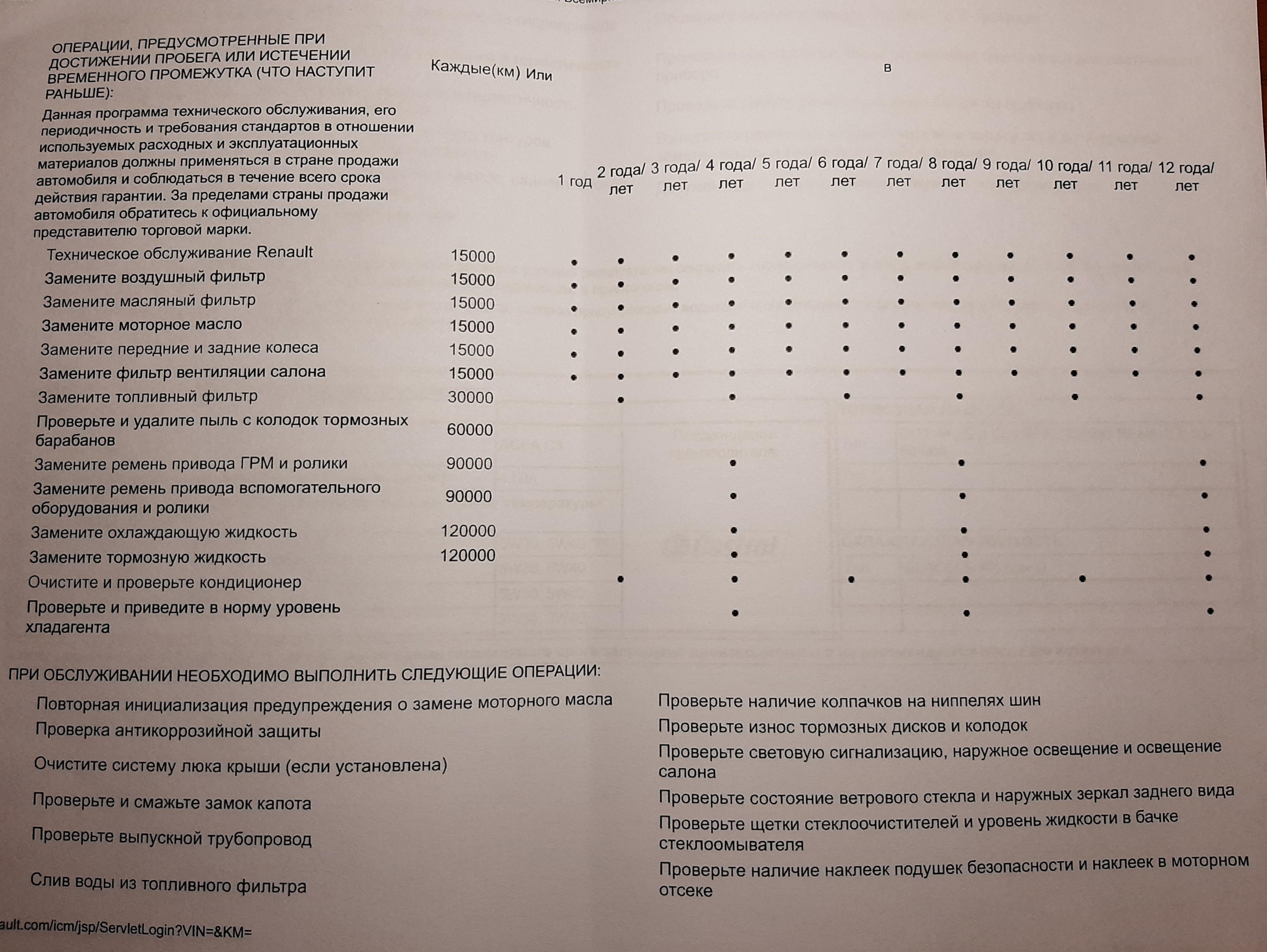

Вот такой документы выдали 27.11.2020. на ТО для моего авто(выпуск 9.10.19). Каждый решает сам! что лить и когда. В документе 2 варианта.

Alekc495, Так такую грамоту всем дают при покупке! Мне вообще дали старую версию грамоты с маслом на дорестайл. Пришлось им мозг е...... выносить, какое же на самом деле масло заливать. Так что, думаю от региона России все зависит, это как бы сам дастовод должен сам решить для себя что для его машинки лучшее
Сейчас такую грамоту не дают. Раньше масло рекомендовали ЭЛЬФ 5W30 С4? а сейчас кастрол С3 5w30 или 5w40.
