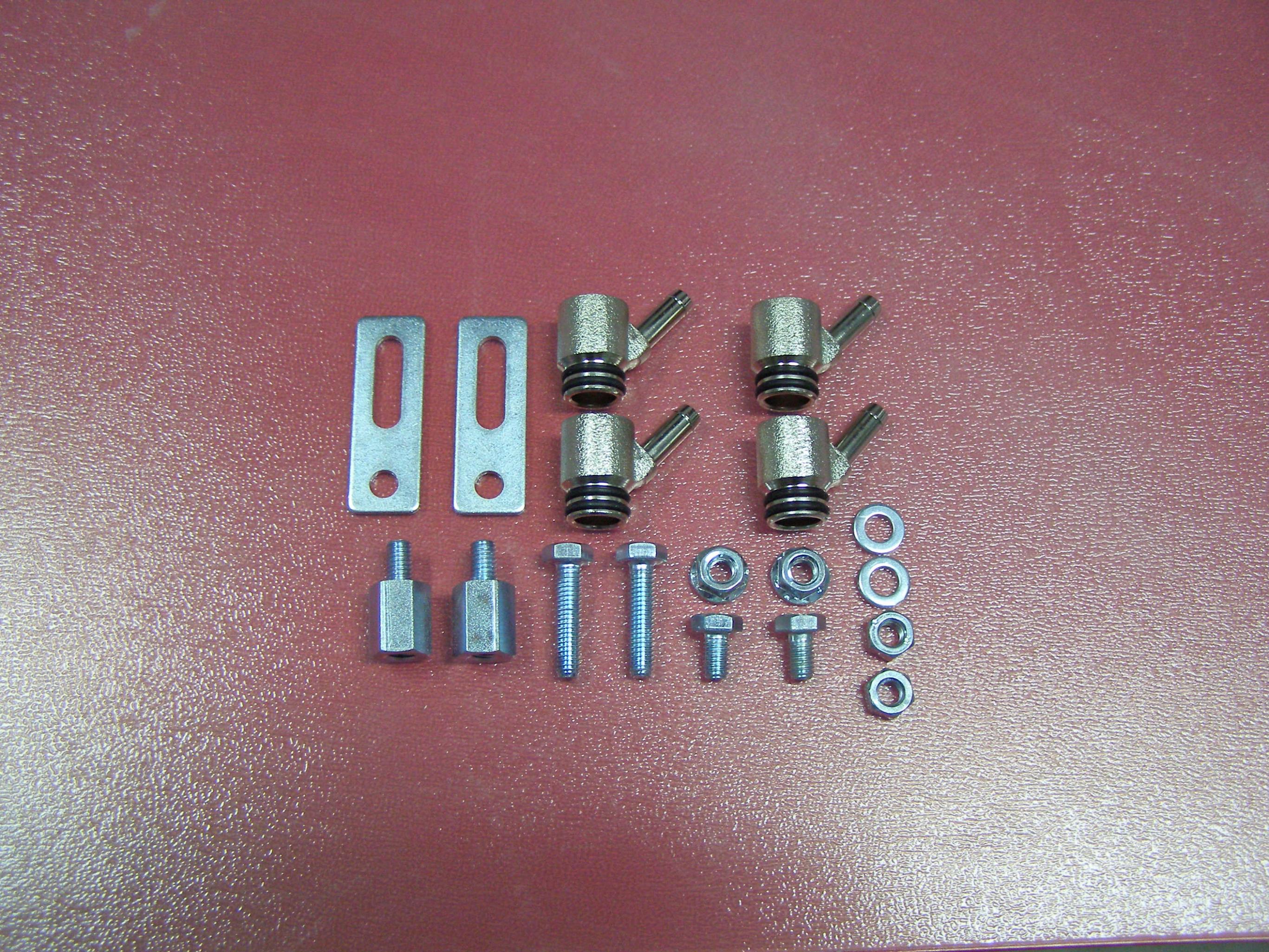

Сообщение от AndreyNag
Есть-то есть, но это не отменяет наших дебильных законодателей с их неадекватными законами. А как быть с утверждением, что закон обратной силы не имеет и что делать тем, кто установил ГБО при царе горохе? Бредятина, а не законодательство!
Андрей, а для НИХ, закон, что дышло, куда повернули туда и рулит. Блиииин.
---------- Добавлено в 20:07 ---------- Предыдущее написано было в 20:05 ----------
Сообщение от gаns
Я слышал что есть ГБО, которое испольщует штатные форсунки двигателя, сверлить дырки под газовые форсунки не надо. Есть такое?
Нет такого. Наверное имелось ввиду, переходники-проставки под бензиновые форсунки. Он как тройник.

Вот такие переходники используют что бы не сверлить коллектор.

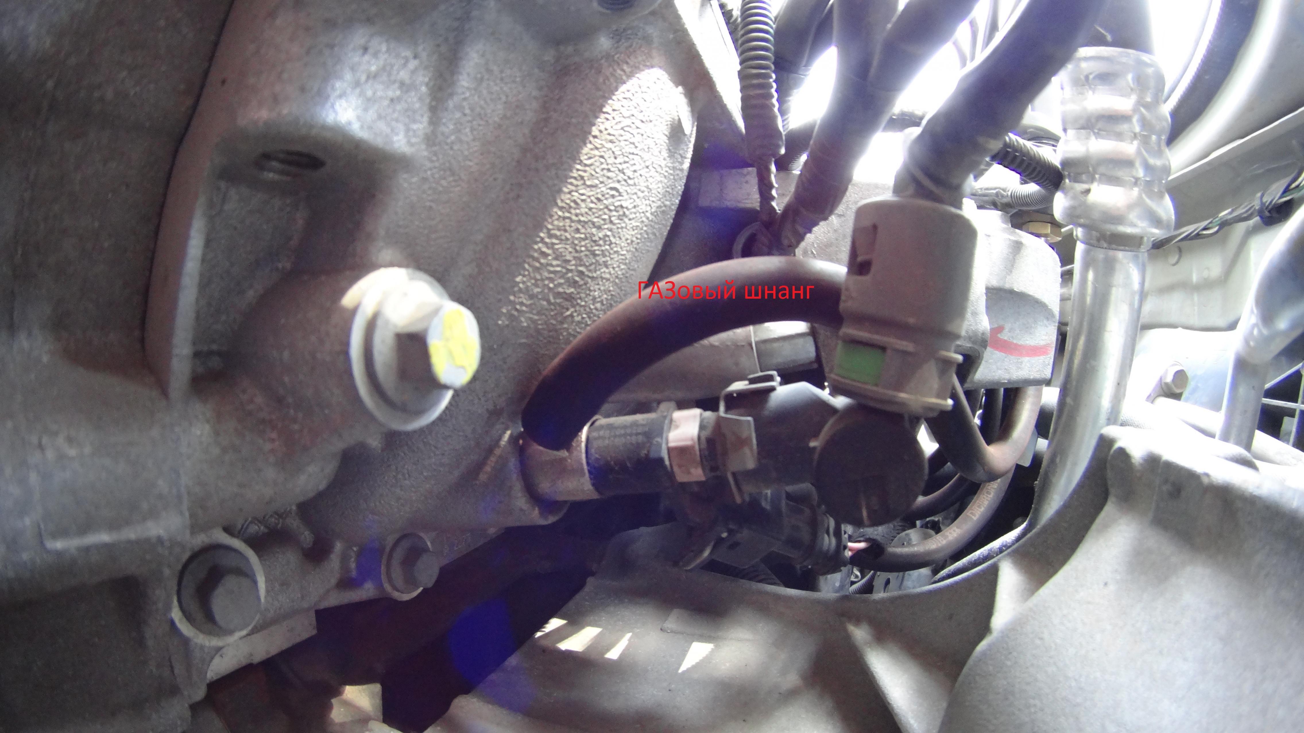

Уже скидывал недавно фото еще раз. У меня стоят мне нравиться. Сейчас по расходу на зимней шипованной резине залил 52+30 Сейчас проехал 800км газ еще не кончился. На прогревы бенза ушло около 17 литров.
