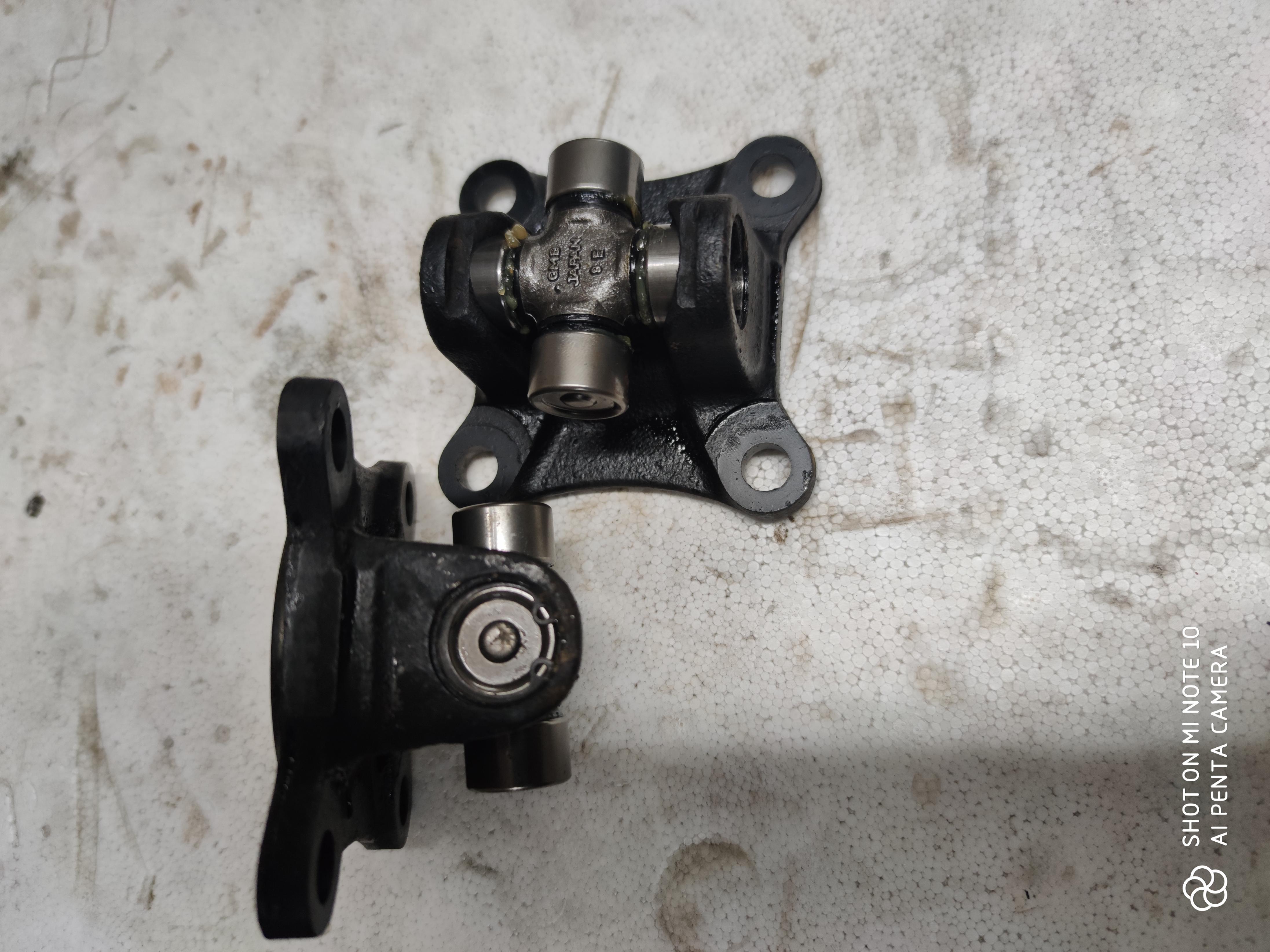

Из города Бавлы сегодня приезжал Азат.Привозил на ремонт дастеровский кардан.Заменили две крестовины с фиксацией стопорными кольцами.

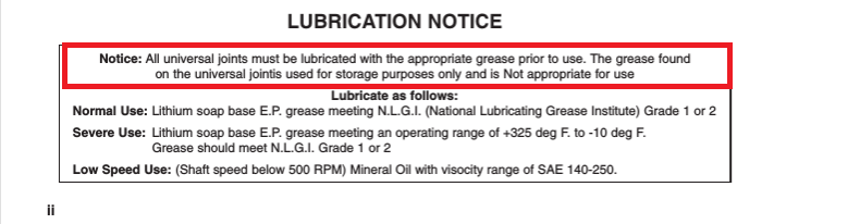

Смазка в крестовинах GMB, pdf-каталог за 2006г.
"Примечание: Перед использованием все универсальные шарниры должны быть смазаны соответствующей смазкой. Смазка, найденная
на универсальном соединении, используется только для хранения и не подходит для использования
" Так что там сейчас заложено, консервант или уже консистентная смазка.

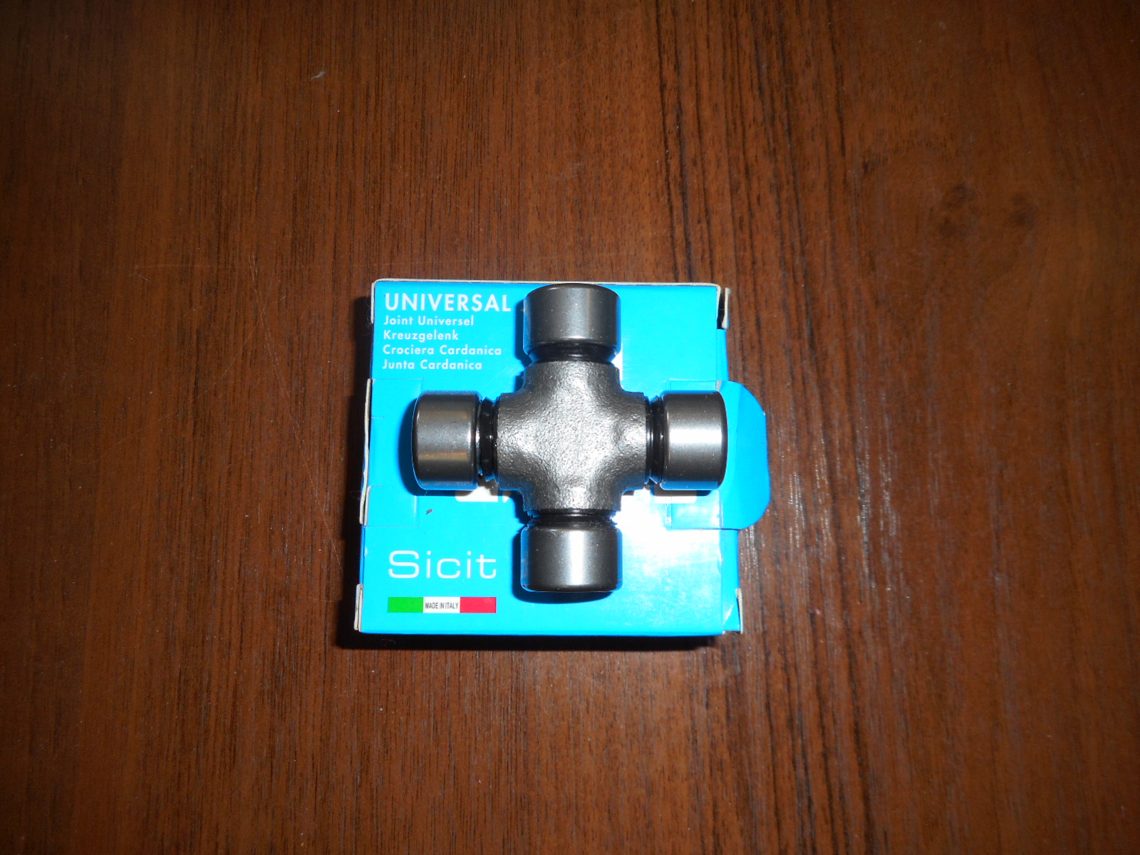

Вопрос буду решать этой осенью,если свой кардан потребует большего ремонта, тогда куплю новый кардан,
а если обойдётся одной крестовиной то оставлю стоковый. Крестовину в родном размере я уже приобрел. Sicit- ST1955.
