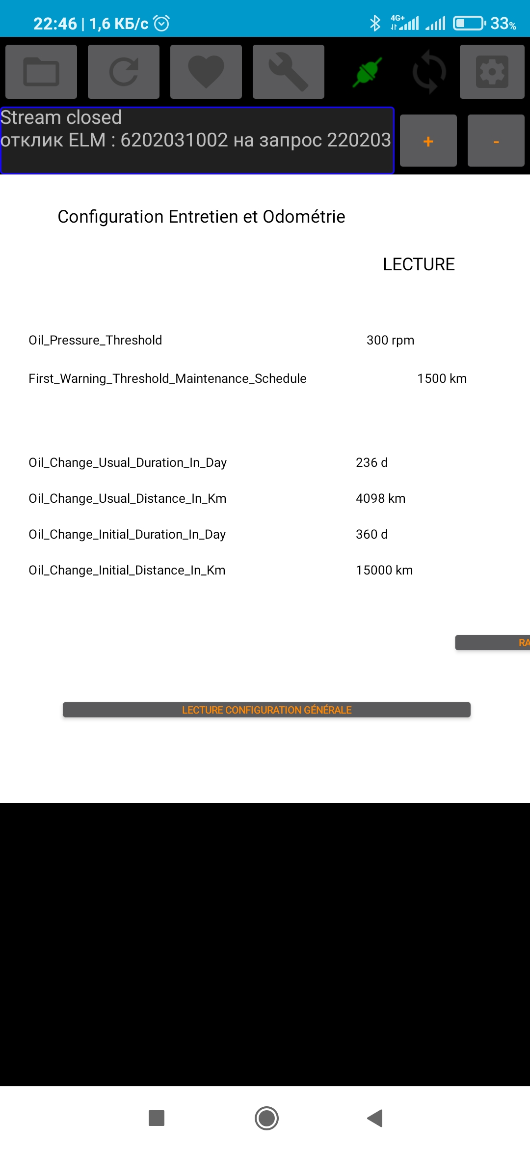

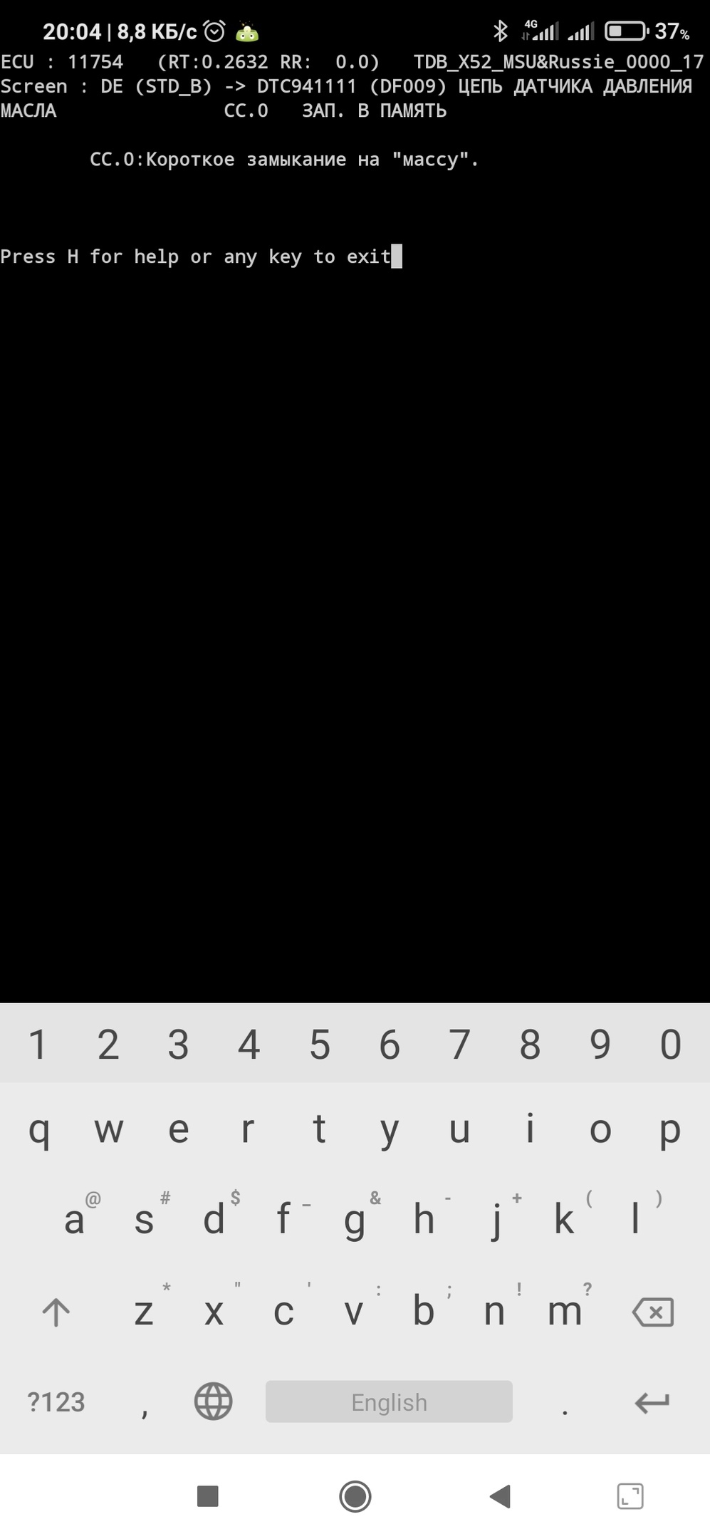

В памяти ЭБУ последние несколько месяцев постоянно висит такая ошибка по датчику давления масла, раньше не было. На приборной панели ничего не горит. Кто сталкивался?
Но! Где-то раз в месяц при запуске движка (даже на тёплом двигателе) лампа давления масла продолжает гореть секунды 3 и пищит зуммер. Может и чаще 1 раза в месяц, т.к. запускаю всегда с автозапуска, с ключа на холодную очень редко запускаю. Фильтр всегда оригинальный 927-й.
Проблема как я понимаю не механическая, а по электрике.
Последний раз редактировалось Сергей159; 28.04.2021 в 08:10.
у меня для таких случаев был манометр который подсоединялся вместо датчика для проверки электрического.

Какой-то "умник" выставил в мозгах порог срабатывания датчика давления масла на 300 оборотов, когда по дефолту 2000 об. должно быть. Скорее всего офицалы в декабре на ТО.
Из-за этого маслёнка иногда и горит, а так же ошибка в памяти появляется.
ИМХО многовато. Получается, что если давления не будет на ХХ, лампочка не зажгется. Я бы на 900 поставил.
Вчера на 800 выставил. Не пойму зачем диагност ОД во время ТО туда полез и изменил значение...

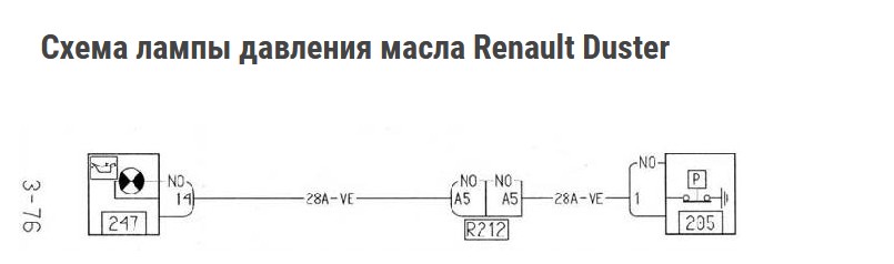

Мужики объясните для чего нужен этот порог срабатывания , если по схеме на Дастере датчик манометрического действия с прямым проводом на лампочку???  Нифига понять не могу.....

ViBer,
Сообщение от ViBer
...по схеме на Дастере датчик манометрического действия с прямым проводом на лампочку...
По схеме минус прилетит на лампу при замкнутои датчике. А плюс появится, когда обороты двигателя будут выше порога. Где-то встречал информацию, что установили датчик, срабатывающий на давлении очень близком к давлению масла на ХХ. Умные мозги разработчиков решили установить порог 2000, чтобы не тревожить водителя. Почему 2000? ХЗ.
Доп: Себе ставил 700. Никаких проблем. Бывает, что лампочка моргнет на запуске. Зуммера нет. Ошибок нет.
