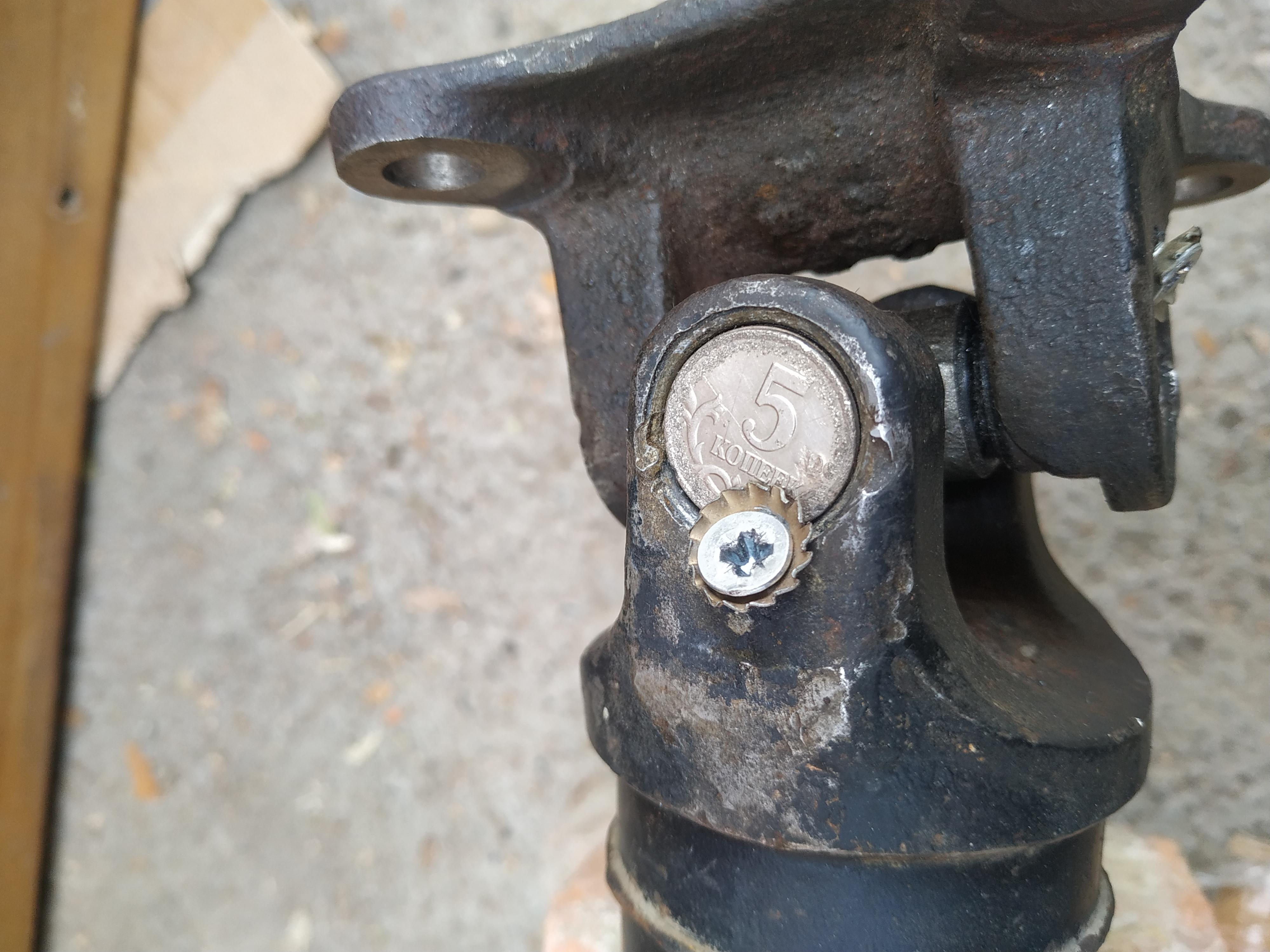

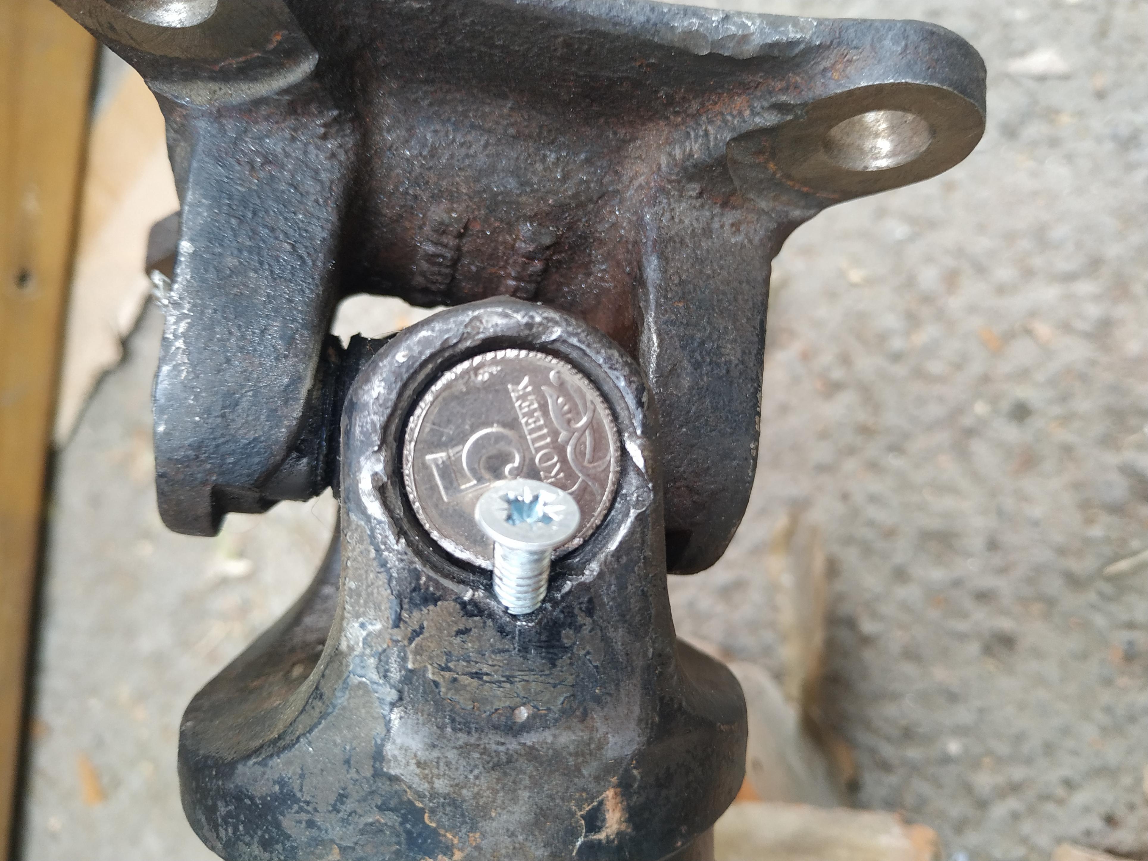

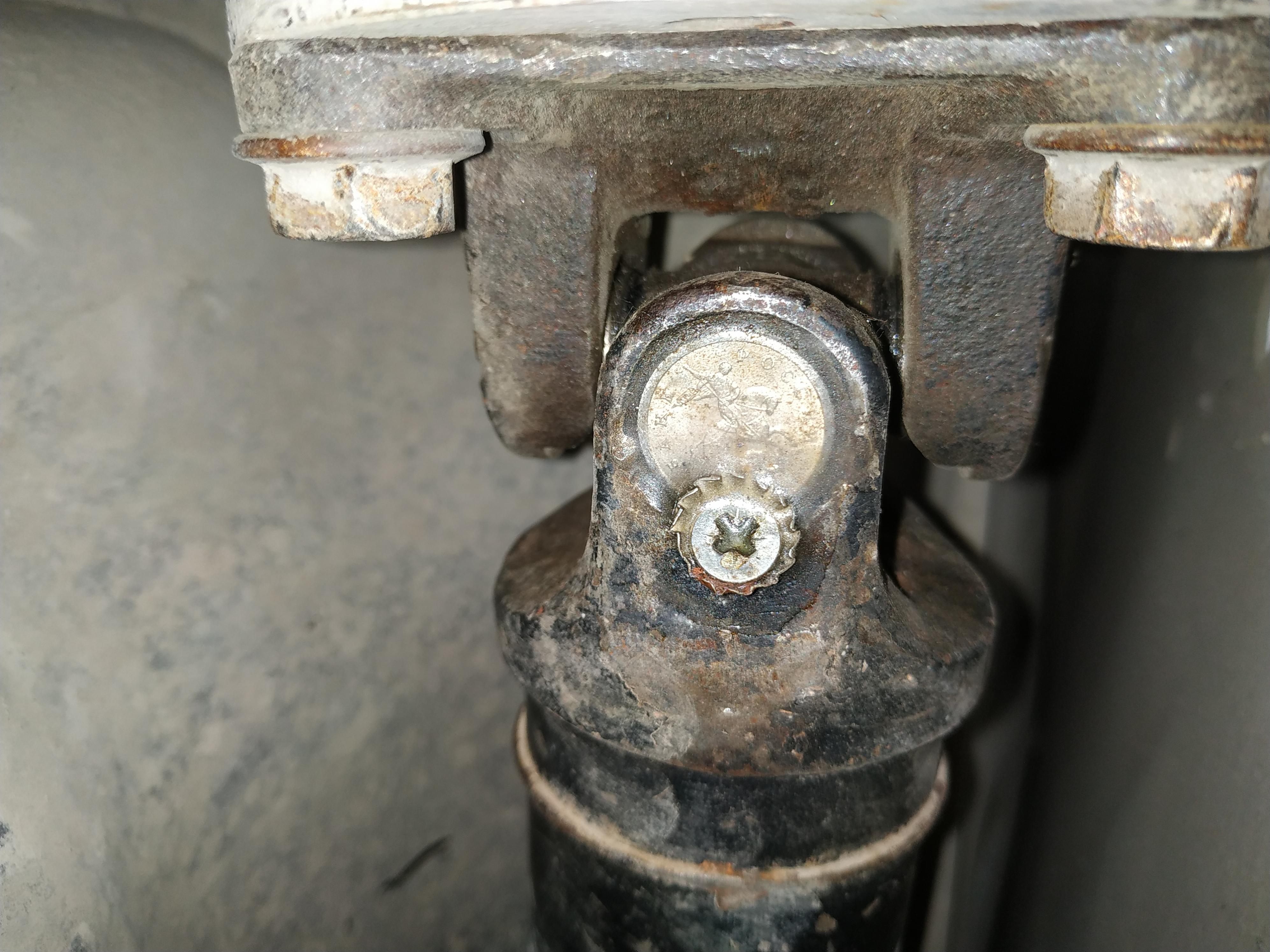

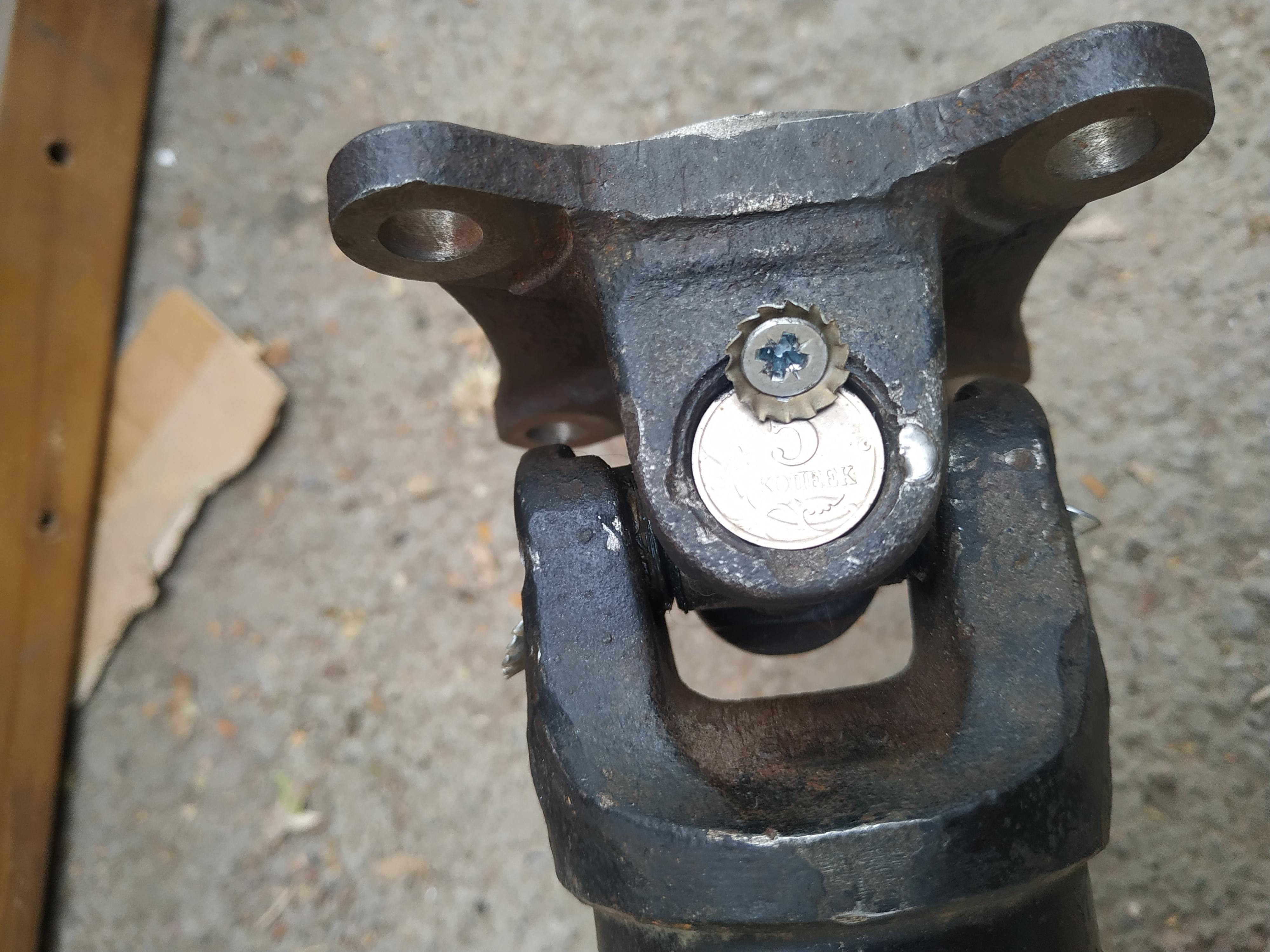

Сообщение от A1ex
Мой вариант крепления крестовин. Ставил в родном размере 19х55. Критика приветствуется.
Проехал примерно 800 км. Разгонялся до 90 - гул и вибрации не ощутил. Эпоксидкой все таки залил. Никаких люфтов нет. Фото установленного под спойлером. Остальные стороны фоткать не стал, они тоже в порядке.
