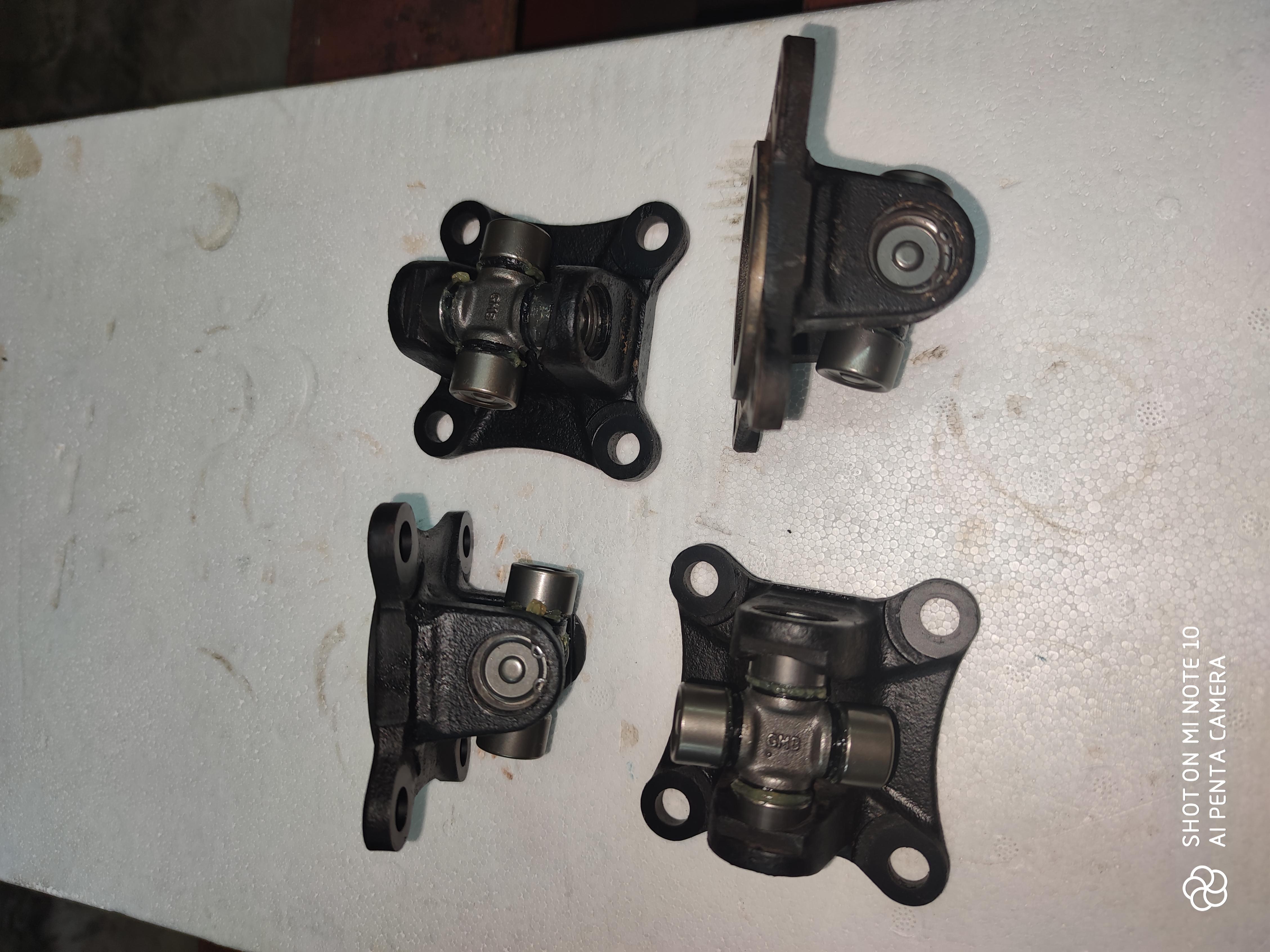

Ахтунг!Куплю пару фланцев б/у от кардана дастера.Без попыток ремонта.Предложения в личку.

kardanremont, кстати,подскажи, из какого материала эти фланцы (должно быть понятно при обработке)? Проскакивала информация, что они чугунные(или что-то типо того), и когда стаканы крестовины фиксируют каплями сварки, то потом фланцы в большинстве своём ломаются

Чугуний.Поэтому и ищу фланцы.Стальные уши ремонтируются.
