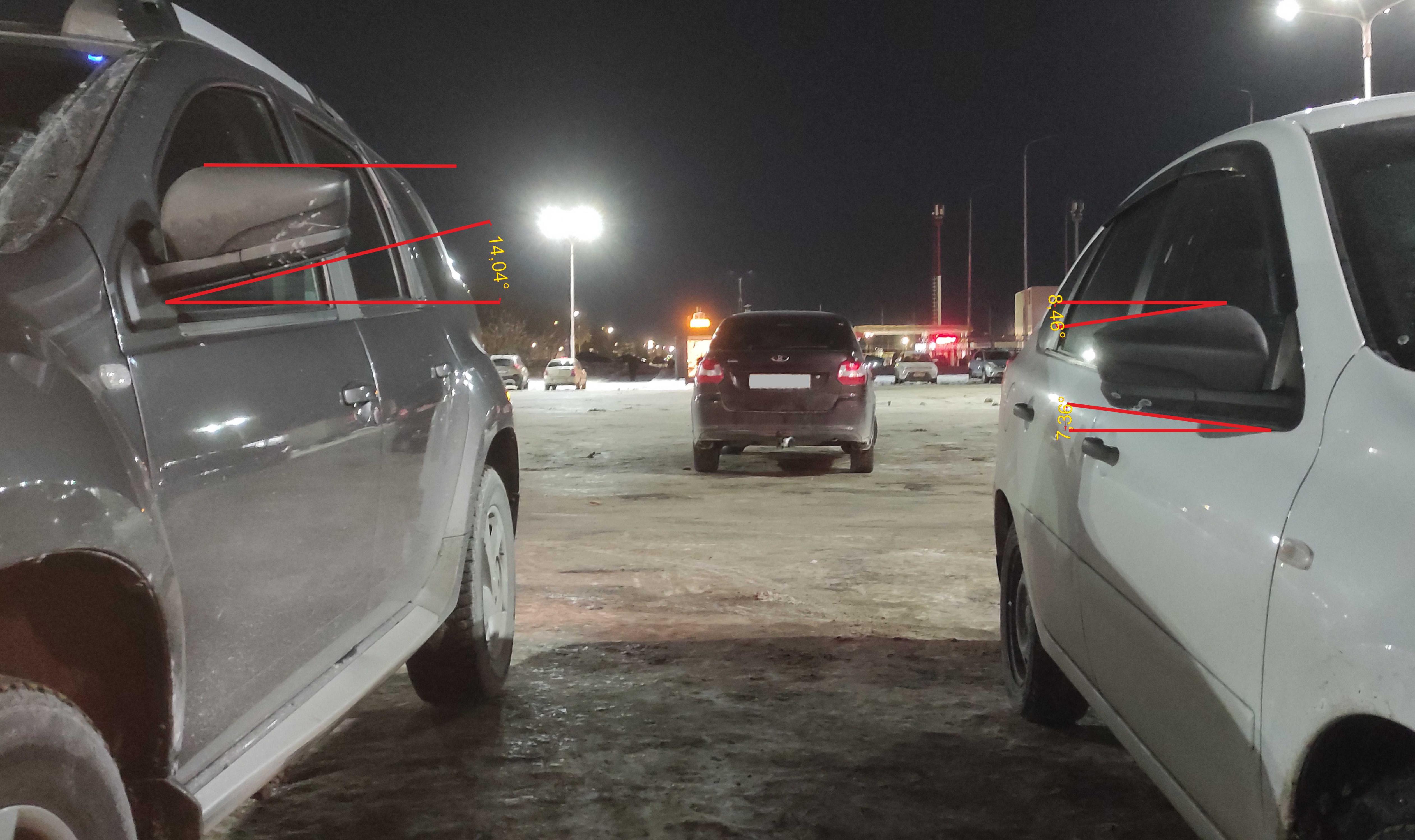

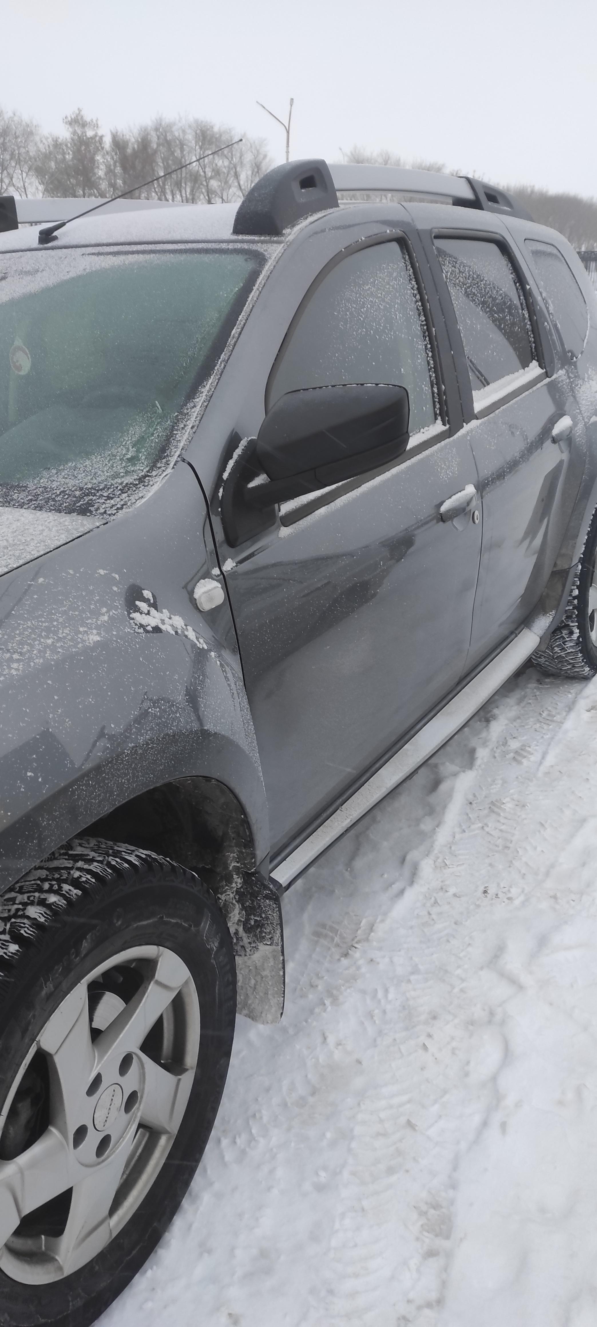

Прикупил тут и установил в январе зеркала в стиле Гранта производства АВТОТЕХПРОМ.
С одной стороны в принципе добился того что хотел (улучшить обзор и уменьшить мертвые зоны), но....
Качество зеркал по 5ти бальной системе не более 4. Есть зазоры неравномерные в местах прилегания накладки и в морозы левое зеркало дребезжало иногда, так же на скорости иногда появляется свист от встречного ветра.
Конструктивно тоже есть просчет в креплении к двери. Если установить зеркала так что бы контуры площадки прилегания к двери были симметричны с самим контуром двери то получается внешний край зеркал задран вверх, а по другой оси если смотреть в боковой профиль машины, верх направлен в сторону передка а низ зеркала в сторону задка. (Производителю надо менять форму крепления)
На самих Грантах зеркала стоят по другому (фото кликабельно, углы обозначены приблизительные, но дают понимание)

Родная выштамповка на двери круглая, зеркала с плоским основанием полностью закрывают выштамповку и на мой взгляд смотрятся интереснее, но имеют косяк в конструкции (задирают зеркало наверх) который описал выше и судя по Вашим фото на круглом основании этого косяка нет
но это не точно
P.S.Пообщался с бывшим владельцем Гранты, он тоже сказал что родные зеркала у него свистели на скорости, лечится приклеиванием какого ни будь уплотнителя в зазор между корпусом и накладкой (там прям хорошая такая щель) либо залить герметиком.
