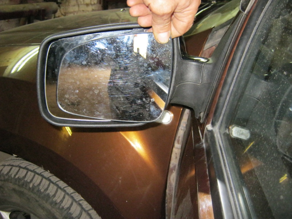

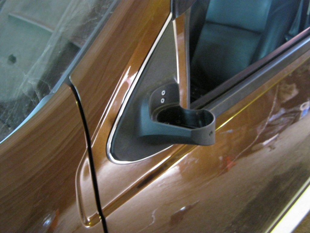

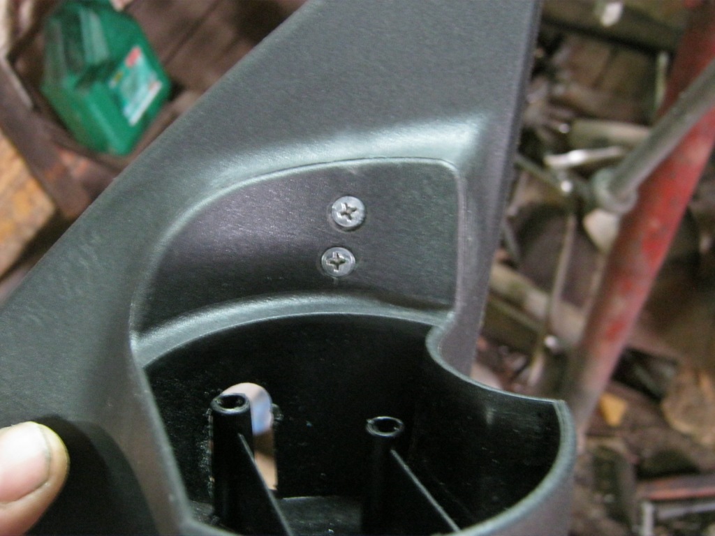

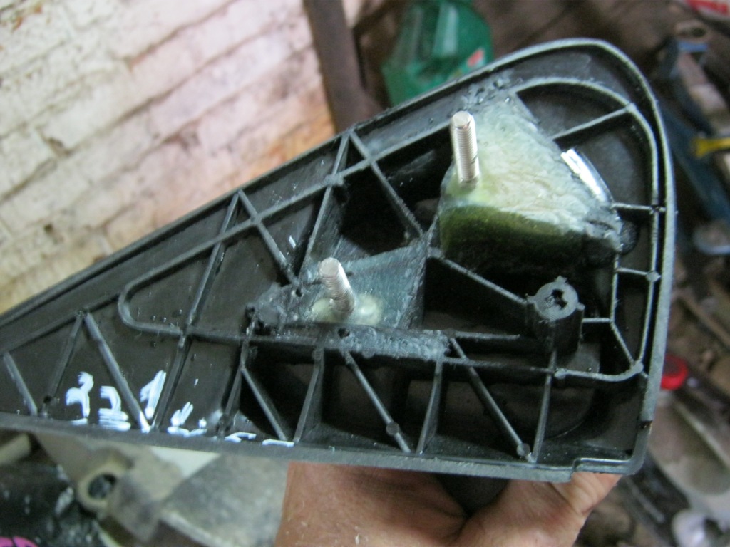

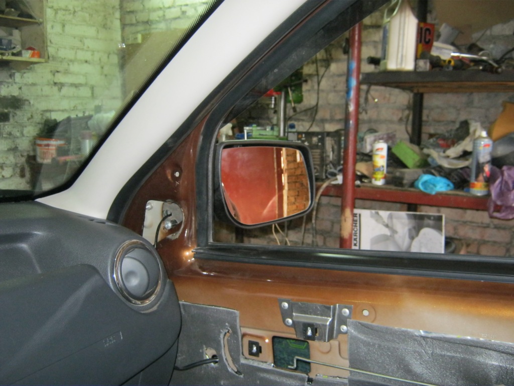

Наконец-то свершилось! После долгих размышлений, поисков способа крепления, кучи примерок, одного испорченного зеркала и пяти часов проведенных сегодня в гараже я все таки приделал к своему Дастеру зеркало от Лады Гранта, пока только одно.
Обзор изумительный

05.07.2014, 20:47
8
deicider
Регистрация: 13.12.2011
Сообщений: 1,658
4 мес. 3 нед. 17 ч. 13 мин. 39 сек.

sova
, с электроприводом зеркало? работает?

sova, с электроприводом зеркало? работает?
Да, все работает. Сейчас стоит грантовский эл. привод, зеркло на кочках немного подрагивает. Завтра поставлю от реновских зеркал, благо они одинаковые, только у гранты он повернут на 90 градусов, поэтому управление вверх-вниз поменялось местами. Потом на переключателе перекину.

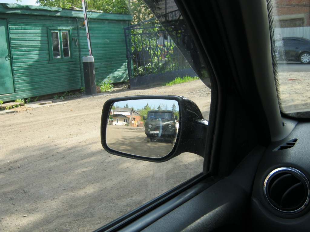

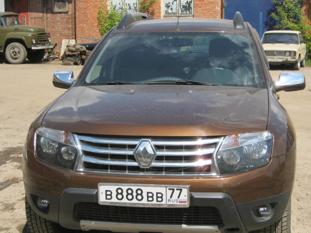

Вот, что у меня, в итоге получилось:
sova
Отправить личное сообщение для sova
Найти ещё сообщения от sova

Правое зеркало асферическое, или обычное?
god1941
Отправить личное сообщение для god1941
Найти ещё сообщения от god1941
Оба сфера, обзор отличный!

sova

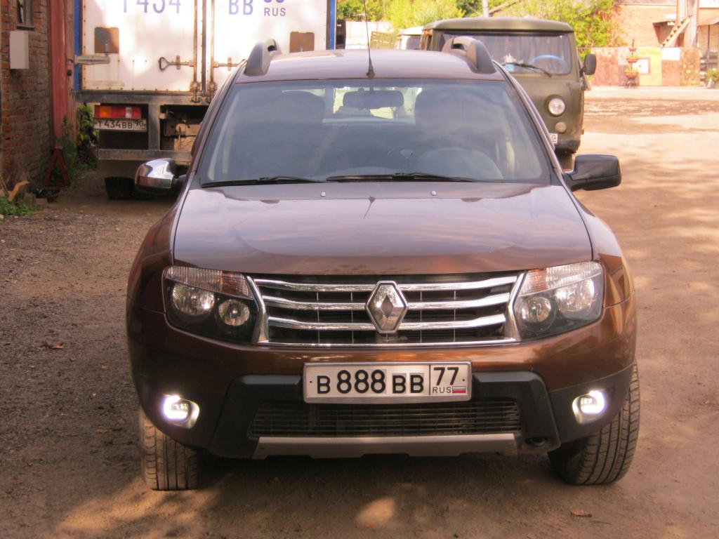

, Можно фото правого зеркала с водительского места на уровне головы ?

Вит67
, Есть только такая. Завтра попробую снять на улице.
