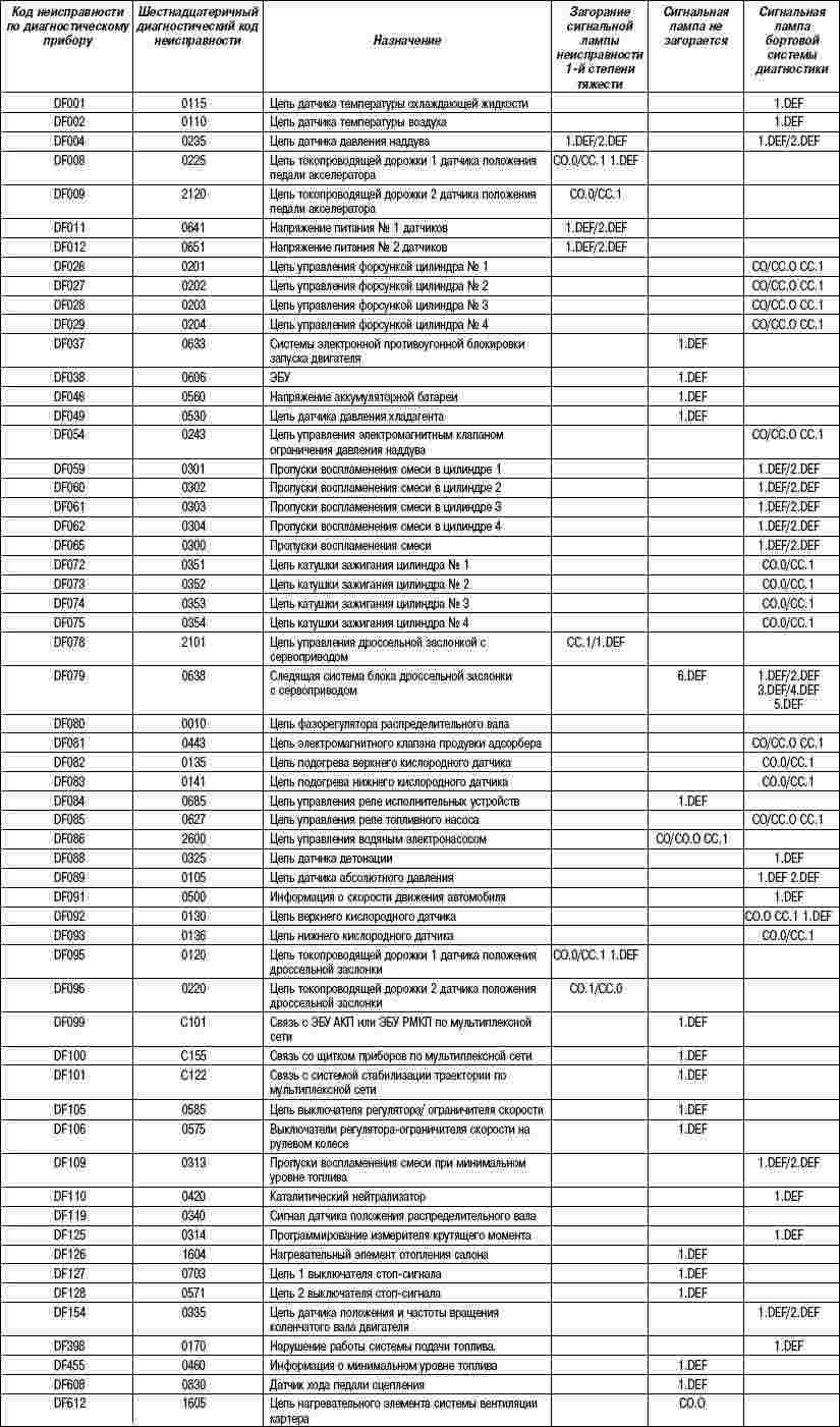

Re: Коды ошибок
Так они вроде расшифрованы. Проверяйте.

Re: Коды ошибок
Про вторую лямбду понятно, а что с остальными? Окей Гугл таких ошибок не знает, что конкретно проверять не знаю, даже чек не горит. Может есть какие мысли?

Re: Коды ошибок
Разберитесь с лямбдой, ошибки удалите.

Re: Коды ошибок
Сообщение от Никита_RU
Привет форумчане прошу помощи в расшифровке ошибок, автомобиль Дастер 2.0 автомат полный привод 2014 год
Диагносту ставим 3 с ------. К4М - это не 2,0.

Re: Коды ошибок
Ну да! А я и не заметил что двигатель не тот, значит и ошибки не верные.
Ошибки те же будут. Дмитрий правильно сказал. Сначала с ДК надо решить, а потом видно будет. Эти ошибки могли возникнуть пол года назад однократно. Поэтому сейчас их надо стереть и проконтролировать их появления , отсутствие через неделю например.

После 4 коротких перегонов машины на территории моей работы по необходимости и сильного ливня,на следующее утро машина за троила.Оставлять машину на работе вариантов не было,пришлось так ехать домой,благо 5 км всего.По дороге заморгал чек и засветилась лампочка "скользкая дорога".Когда дома заглушил и потом завёл через минут 5 ни каких лишних лампочек на приборке не горело и движок шептал как нужно.Сканером ЕлМ нашёл две ошибки:Р0301 и Р0313.По расшифровке,ошибки с топливом связаны и пропуском зажигания .
А вот лампочка "скользкая дорога" загоралась месяц назад,когда дождь на рыбалке застиг и пришлось не много по буксовать по грязи.Тогда тоже дома после вновь заведённого двигателя эта лампа потухла.На ТО2 через 2 месяца.Стоит беспокоится и раньше ехать или дождаться срока,чтоб не гонять лишний раз?

Re: Коды ошибок
Р0301 и Р0313 были в холодную погоду, после запуска.
Мотор работал с перебоями, троил.
Поменял свечи и почистил дроссель. Вроде пропало всё.

Re: Коды ошибок
Сообщение от JAGO
стоит открутить катушки, и продуть их от воды.

Re: Коды ошибок
Доброго времени суток Дастероводы!Дизель 2016гв,пробег 25000км загорелся чек.В гараже товарищ диагностировал ошибку Р 0471 датчик давления выхлопных газов,сигнал вне диапазона,но прокомментировать не смог.Подскажите кто знает?

Re: Коды ошибок
Осмотри разъем датчика, осмотри подводящую к нему трубку.

Re: Коды ошибок
Из входа в турбу торчит трубка. Металл. На ней резиновая трубка. На ней датчик. Осмотри под капотом. Не помню точно ориентир.

Re: Коды ошибок
Был на то1 сегодня.обнаружена ошибка dtc1525f3/dt c1525f3 и dtcc10182[2.def].Подскажите,что это было?второе что то с коробкой.

Re: Коды ошибок
Ну первые две, это отвалившийся из-за чего-то круиз. Он всегда отваливается, если есть ошибки.
А к третьей ошибке надо название.

Re: Коды ошибок
Сообщение от Morze701
как первые две?)я всего две и написал.а как это отвалившийся круиз?
а самая первая на акте проверки df887это обнаружение блокировки педали акселератора.

Re: Коды ошибок
Сообщение от oleg3
как первые две?)
Сообщение от oleg3
Первые две: 1525. Вторая 10182. Или "не писатель"?
Сообщение от oleg3
Ездой в две ноги не балуетесь?
