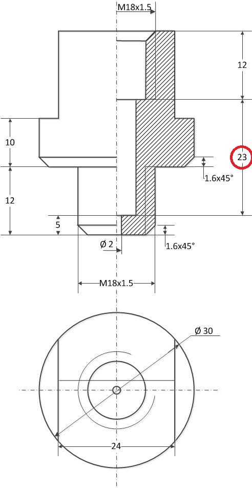

Прежде чем ставить обманку, надо выяснить причину выхода кислородного датчика.Надо снять датчик и прозвонить его где 2- провода подогрев, а 2 - рабочий элемент при обрыве одного из элементов датчик работать не будет.Вот в этом случае есть 2 варианта, купить новый или поставить обманку. Учитывая что стоимость датчика 100-150$ деньги не велики, но кому как.В ДАСТЕРЕ их 2, один стоит до катализатора 2 й после. Если вышел из строя до ката то его желательно купить новый так-как он отвечает за подачу топливной смеси,а вот со 2-м можно помудрить.Откручиваем 2-й датчик ,закручиваем обманку в нее датчик получается мы как-бы отдаляем сам датчик от тех температурных газов находящиеся в трубе,а проходящие газы через отверстие в обманке уже менее температурные и мозг в машине думает что все нормально и чек не горит.Ну я обрисовал ситуацию поверхностно,прежде всего надо знать принцип работы кислородного датчика. Из личного опыта скажу, что много лет юзал мицубиси паджеро где мозги этого авто намного трудней обмануть ,а там этих датчиков четыре.Ставил все работало,только размеры обманки должны быть такие как на рисунке, метал бронза

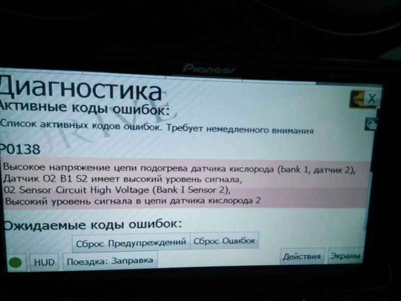

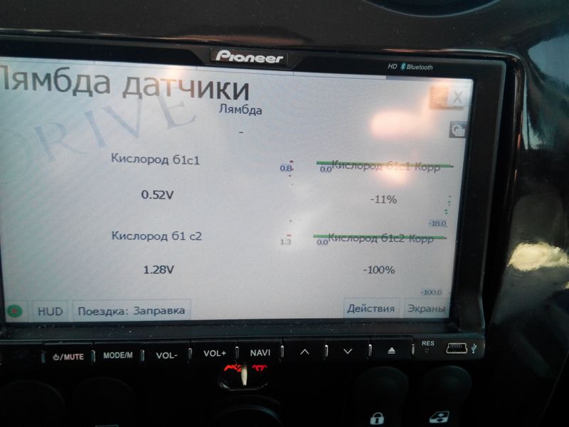

Hobdrive выдал ошибку P0138. Загорелся чек. Я так понимаю это пришел пи..ец второму датчику кислорода?? Может кто нибудь прокоментировать фото.

Сообщение от BoxaS
Посмотрите на сам датчик , что после катализатора , возможно обрыв проводов на него.
02.04.2014, 16:28
#18
Регистрация: 19.12.2011
Сообщений: 701
Время онлайн: 2 мес. 2 нед. 3 д. 15 ч. 54 мин. 3 сек.
: 987
Был(а): 22 апр 2017 17:08
Адрес: Россия Пенза
Автомобиль: Renault Duster 4x4
Re: Коды ошибок
BoxaS, посмотри проводку на второй лямбде. мож отвалился провод. Ну или как вариант плохой лямбде привет.
