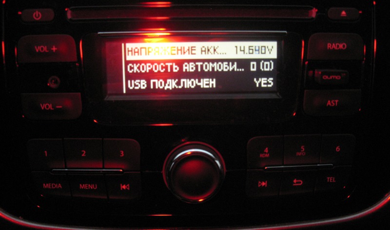

Сообщение от Scorp 3 Посмотреть сообщение
В рестайле на ЖК индикаторе все равно шкалы температуры нет, в выводе на цифровую шкалу ЖК сильно сомневаюсь. Так, что выбор не велик - или ELM или Мультитроникс (или другой нештатный БК). Хотя у каждого есть свои недостатки...
Меня то же сильно бесило, что я не знал температуру двигателя. Пришлось потратится. Теперь со стоянки не трогаюсь, пока температура двигателя не станет хотя бы + 39*С.
Даже на гавнитоллу можно... правда на этом фото скорость и это дорестайл

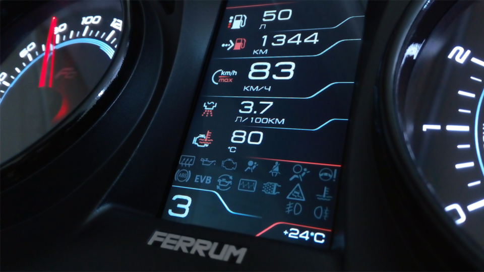

http://www.ferrum-group.ru/products/113
Альтернативная приборка! ... правда 27килорублей

Сообщение от archibalddias
На Ф2 нет еще. Только тестеров ищут. А так КРАСОТА!!! Все логично, в отличии от штатной расположено.
Там заявленно что для террано3, а это разве не Ф2..?
