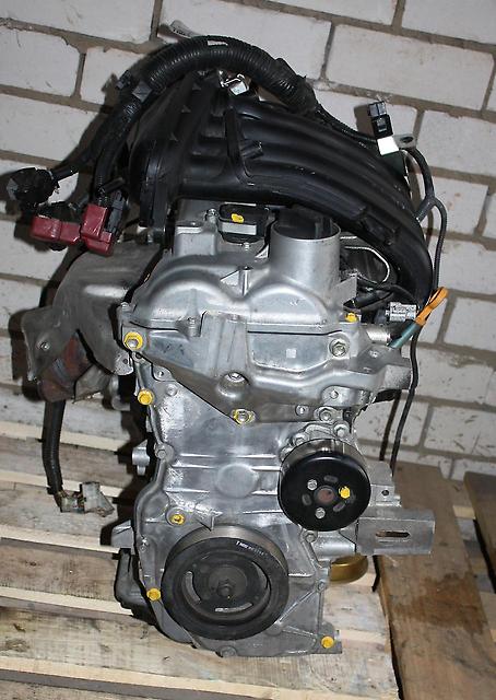

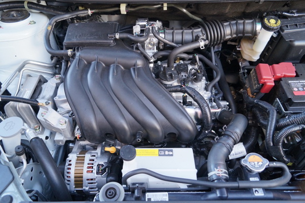

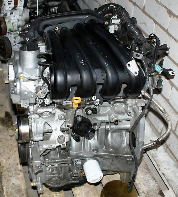

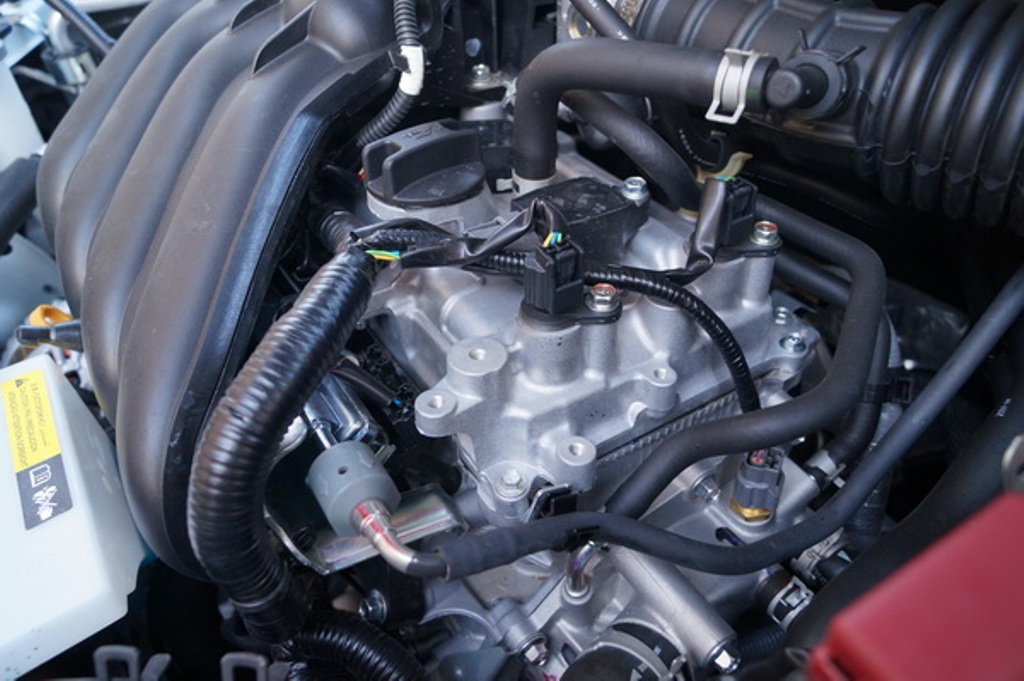

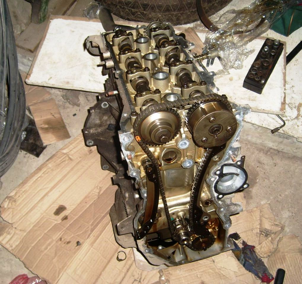

Re: Новый двигатель 1,6 мощностью 114л/с
Сообщение от Wehrwulf
чем конструктивно отличается двигатель Дастера H4M430 от Мегана H4M429!?
На вскидку чисто визуально:
-один фазник на впуске у дастера, два фазника на мегане
-одна форса на цилиндр у дастера, две форсы на мегане
Интересно, а кто знает чем конструктивно отличается двигатель Дастера H4M430 от Мегана H4M429!?
Ничем. В педивикию загляните. Четный с мкпп, нечетный - акпп.
Вотсколькоразужевиздеговореношта Н4М=HR16DE и никакой рено не всилах его изменить, акромя присвоения своих индексов буквенно-цифровых.
Вообще я хочу на ТО 30 000 км привезти "новенькие" иридиевые свечки, да так, чтоб ни кто не сказал у Дилера: - нет, Вам эти свечи не подходят...
А я думал вам для езды надо...
Сообщение от Morze701
А по подробнее, как вы их визуально чуете?
Сообщение от Lelik76Rus
видна же)))
22.10.2015, 10:09
#275
Регистрация: 27.10.2013
Сообщений: 2,673
Время онлайн: 8 мес. 3 нед. 2 д. 21 ч. 12 мин. 27 сек.
: 3133
Был(а): 26 июн 2024 16:38
Адрес: ***
Автомобиль: Дастер 1,6
видна же)))
Можешь на фото показать? Или так трындишь?
Мы тоже хотим визуально!

Что такой ранимый? Я вроде нормально общаюсь.
Верфульф хороший вопрос задал - как 117/114 сил получили.
Вот и пытаемся определить.
А тебя всё упрашивать надо.
Отсутствие или наличие фазовращателя видно.
Вот, давай-ка по фоточке как экстрасенс!  Сколько тут вращателей? Можешь сказать и как это определить?

Один. Но я не говорил про угадайку по фото. И на слабо брать не надо.
Ага, правильно. Но это знают многие, если не все. Лично я не вижу по форме кожуха, что там один вращатель. Это "старенький" НR16DE со 110 конями и в который вворачиваются свечи длиной 26мм. Вот он вскрытый
а вот он спереду
А вот новый НR16DE о 117 силах, который на ниссаны сентра, жук и тиида ставят и свечи туда идут с длиной резьбы 28мм.
Клапанная крышка уже другая и два фазовращателя, впускной коллектор другой. Был 110 лс стал 117.
Это и есть тот самый Н4М? Который на дастер теперь тоже ставят?
Или в дастер ставят старый НR16DE? Свечи, как я понял в дастер идут 26 мм.
Вот в чем вопрос. А не в "слабо" или угадайке.
