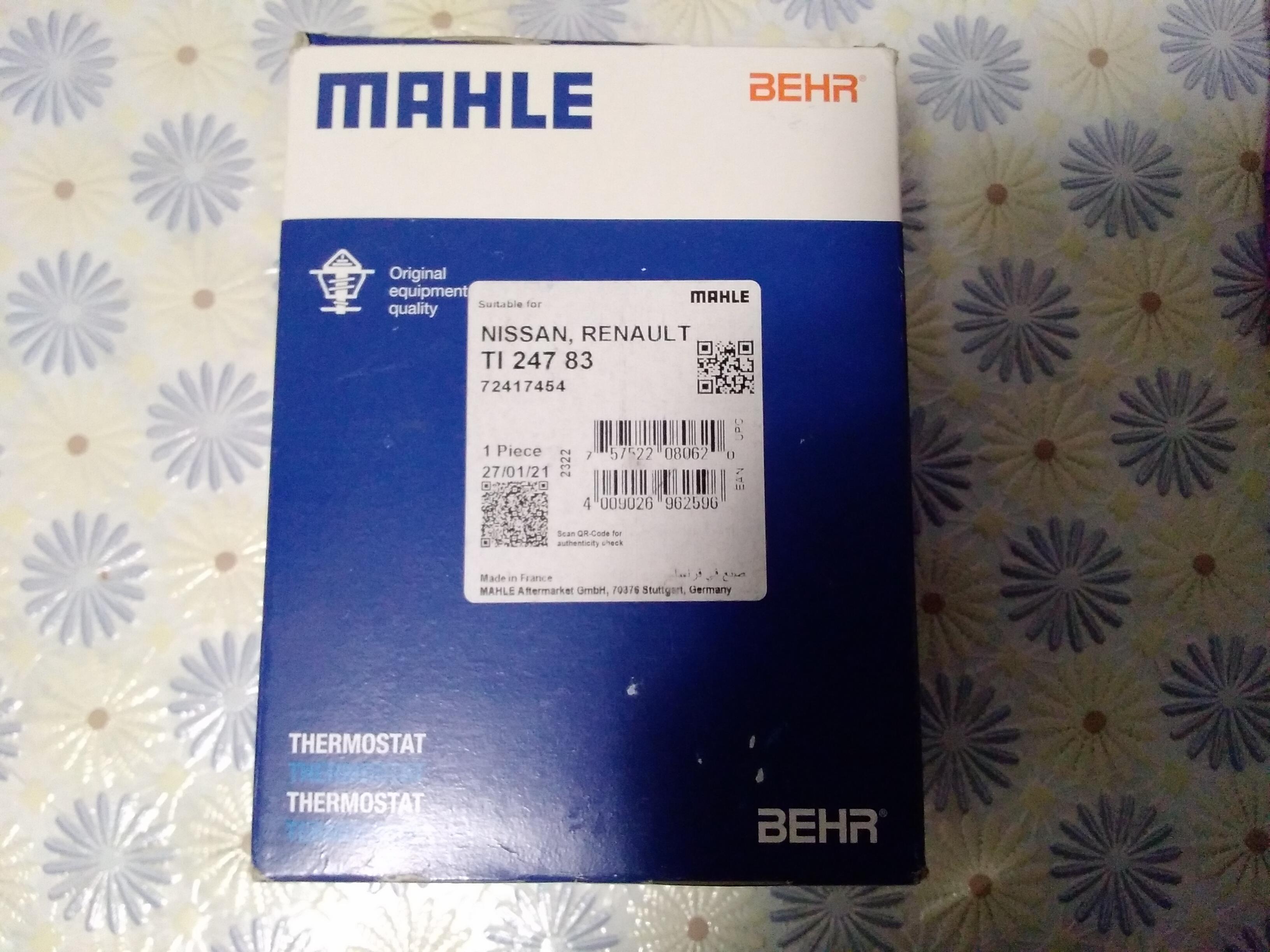

resours-lsv, брал в запас пока был в наличии в магазе. Год назад менял родной на кнехт мале 83 градуса с заменой антифриза держит 80 градусов. Родной уставший держал 74 - 76

Сообщение от Альфред555
Какой у него номер ?

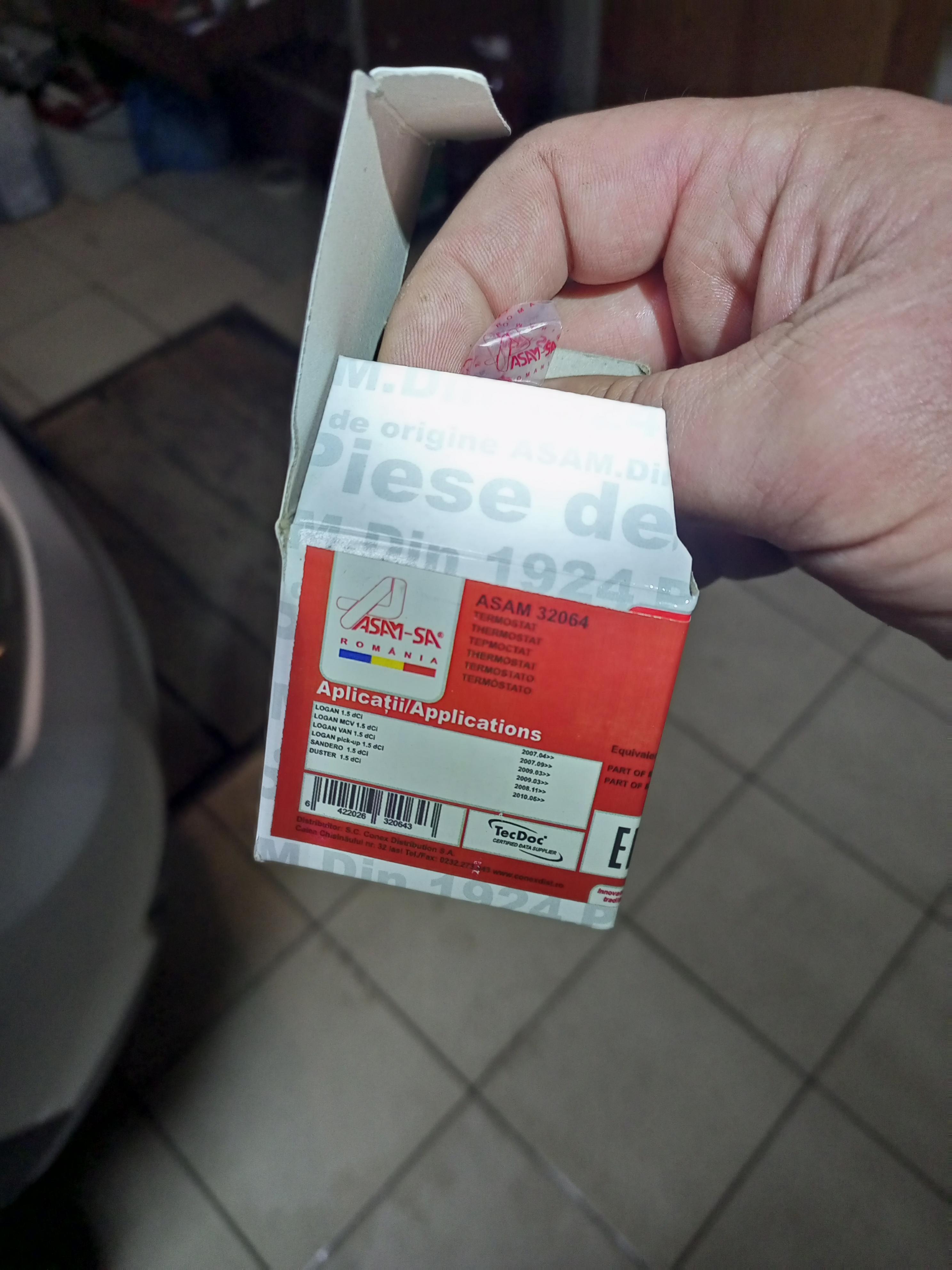

По умолчанию Re: Термостат дизеля.
Вот

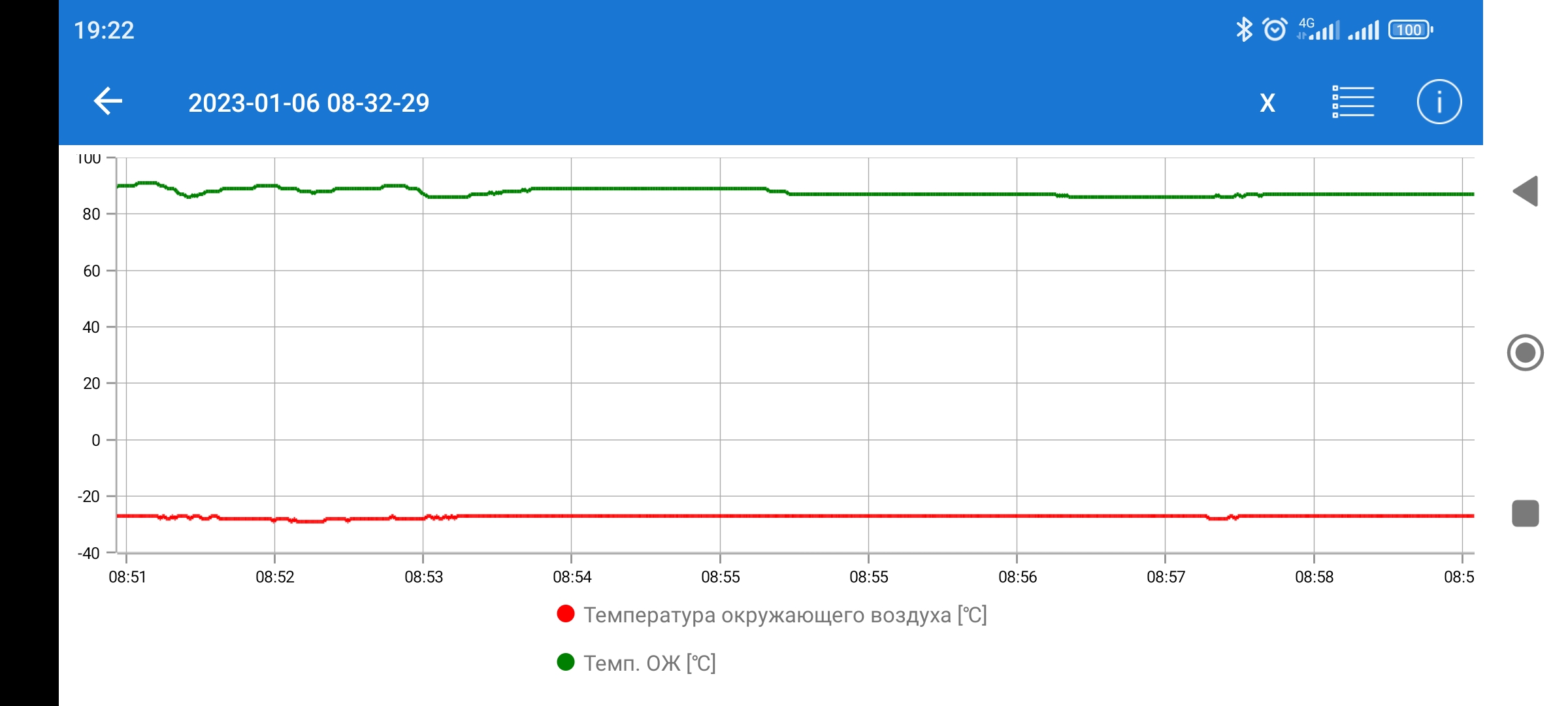

Сообщение от resours-lsv Посмотреть сообщение
Как себя ведёт Asam после установки? У Отца на дизеле родной больше 70 град. не греет, в машине прохладно. Промыли систему, заменили антифриз,
ждём термостат.
Отлично. Тепло. Температура все время 87-89

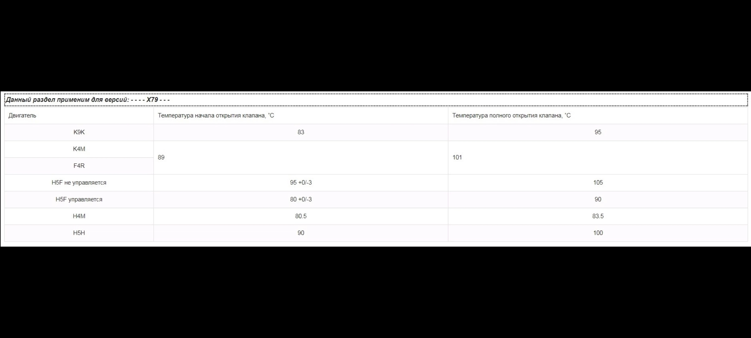

Сообщение от Madi Посмотреть сообщение
У любого клапана есть температура начала открытия и полного открытия. Помню когда собирал обвязку на своего котла в деревню, то покупал разные трехходовые, так вот там как раз указывался диапазон: начала открытия и полного открытия (или закрытия) какого-то канала.
Поэтому видимо 83 это полное открытие. Но лучше покапать документацию, может быть какой-то из производителей всеже указал этот диапазон.
Рено заявляено начало открытия при 83, полное открытие при 95
На 89-термостате вообще 101 градус температура полного открытия
