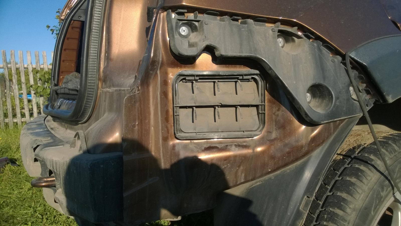

кто-нибудь может подсказать как проверить работу клапанов на фото
http://www.dusterclubs.ru/vb/showpos...&postcount=112
не снимая заднего бампера ?
или может уже кто-то проверял ?
чет смутные сомнения, что именно в этих клапанах дело, может там с завода пленка какая стоит, которую при сборке не озаботились убрать, а мы тут чуть не дыры дополнительные в кузове готовы говнякать

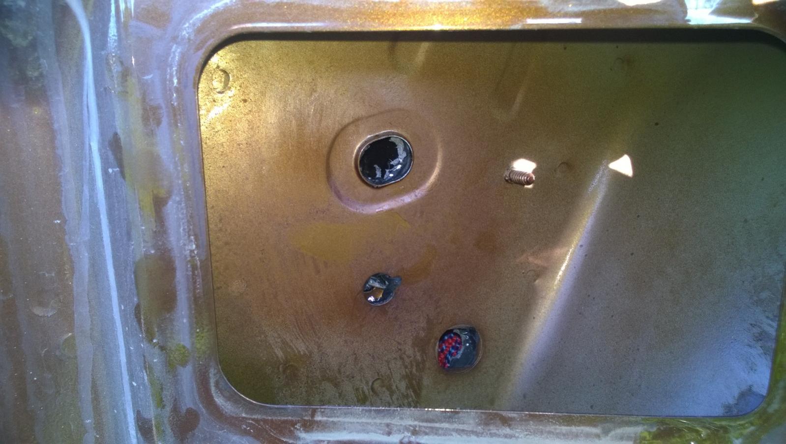

По теме клапанов под бампером. Летом снимал бампер для проверки по той же теме. Лепестки работают, т.е. физически легко отходят, не залипшие.
Фотографии сохранились только с правой стороны (где домкрат), но вероятно потому, что с левой то же самое только под обшивкой.
Если поможет, ниже фото кузова с снятой пластиковой рамкой с клапанами. На фото видно, что под клапанами есть отверстия в отсек домкрата. В одно из них видно часть цветного стропа, который у меня приткнут вплотную к домкрату. Т.е. понятно, что через эти три отверстия возможно потолкать резиновые клапана чем то тонким, на случай если они залипшие. У меня эти отверстия были заклеены шумкой (вибропласт, сплэн), поэтому освободил отверстия при снятии бампера.
По левой стороне необходимо снимать обшивку, но просто заклеенные заглушки многие умудряются оторвать через отверстие плафона освещения. Почитайте еще комменты
вот здесь
, там много кто умудрился освободить все без разборки обшивки. Мне было проще, я разбирал все для шумоизоляции багажного отделения.
PS: вспомнил еще, на винт правее верхнего отверстия, пластиковым барашком прикручен кусок войлока, который вероятно не даст напрямую попасть в клапана через отверстия. Я этот войлок убрал. При желании его вероятно можно вытащить в багажник через большое отверстие, ну или в нем же сделать отверстия, чтобы добраться до клапанов.
Оторвал сегодня наклейку которая закрывала отв. из ниши домкрата -самую доступную - в полости этой обнаружил конденсат на наружной стенке нехилый. Надо и остальные оторвать будет изловчится!
shtyrliz
, делай как дельфин советует, дай бох ему семь футов под килем!
А то получается, что приточная вентиляция есть, а вытяжная заткнута или нормального проходного сечения из-за этих наклееных заглушек не имеет.
И никакая замена фильтров салона не поможет.

Парни, все это эксперименты на свой риск. Проскакивали утверждения, что после демонтажа заглушек хуже стало с прогревом салона в морозы. У себя не заметил такого, так и морозов более -25 практически не стало у нас.
Войлок или ватин там какой-то, возможно специально изолирует отсек багажника от внутренних полостей кузова и клапанов на рамке.
У меня запотевания неимоверные даже с одним пассажиром, прошли сразу после демонтажа липучих заглушек и при своевременной замене салонного фильтра. Войлок перед клапанами убрал год или более спустя.
