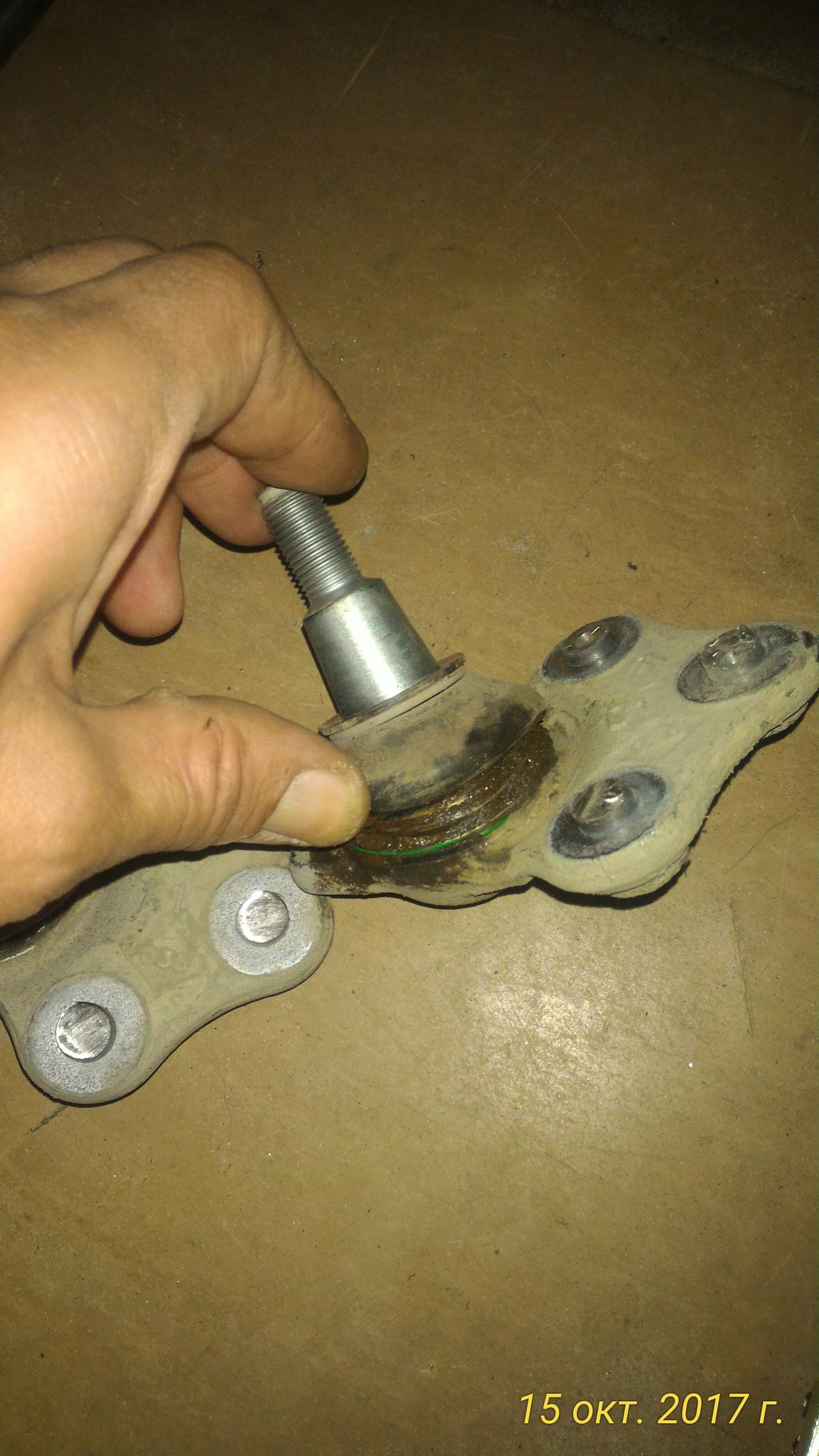

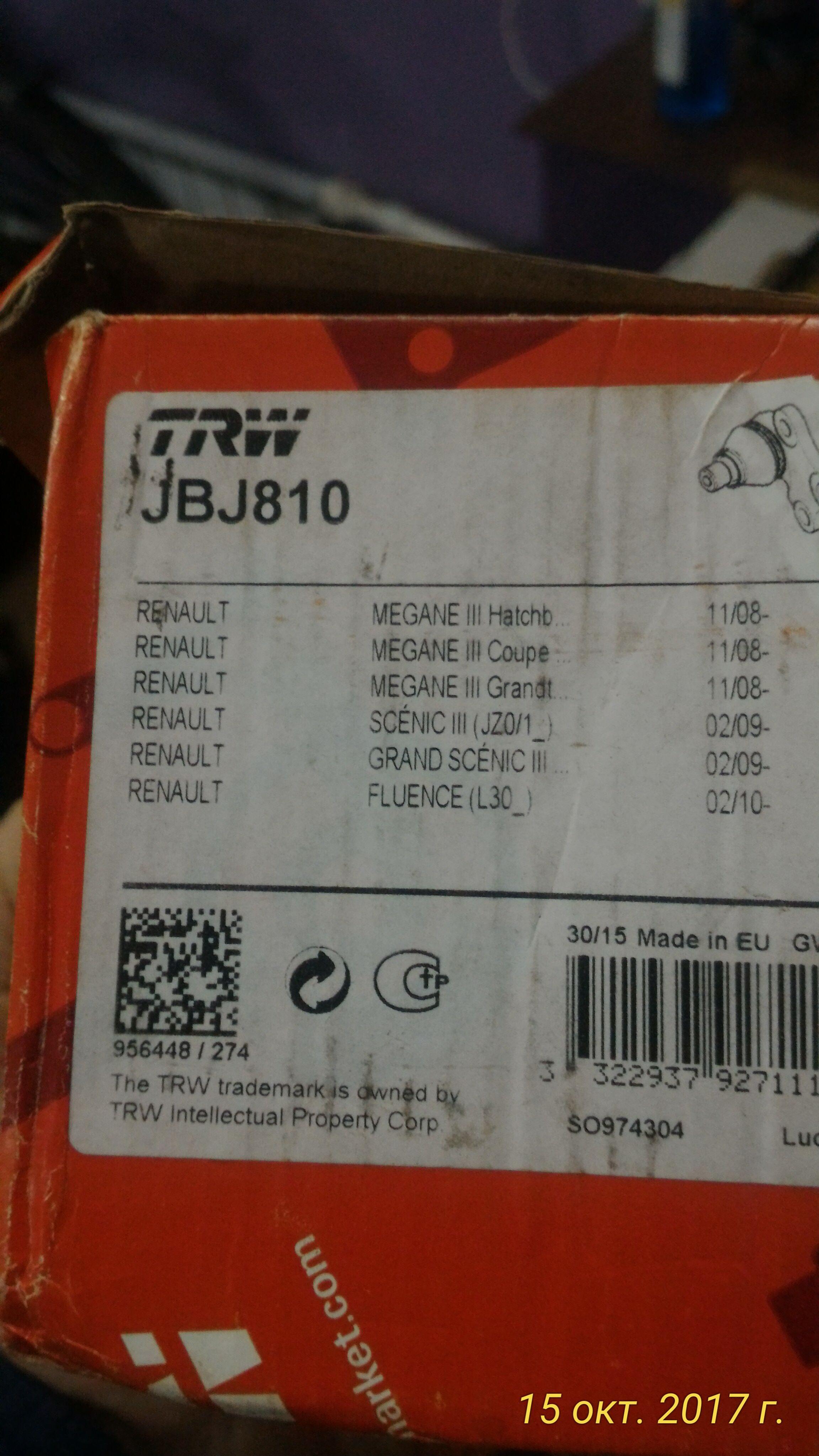

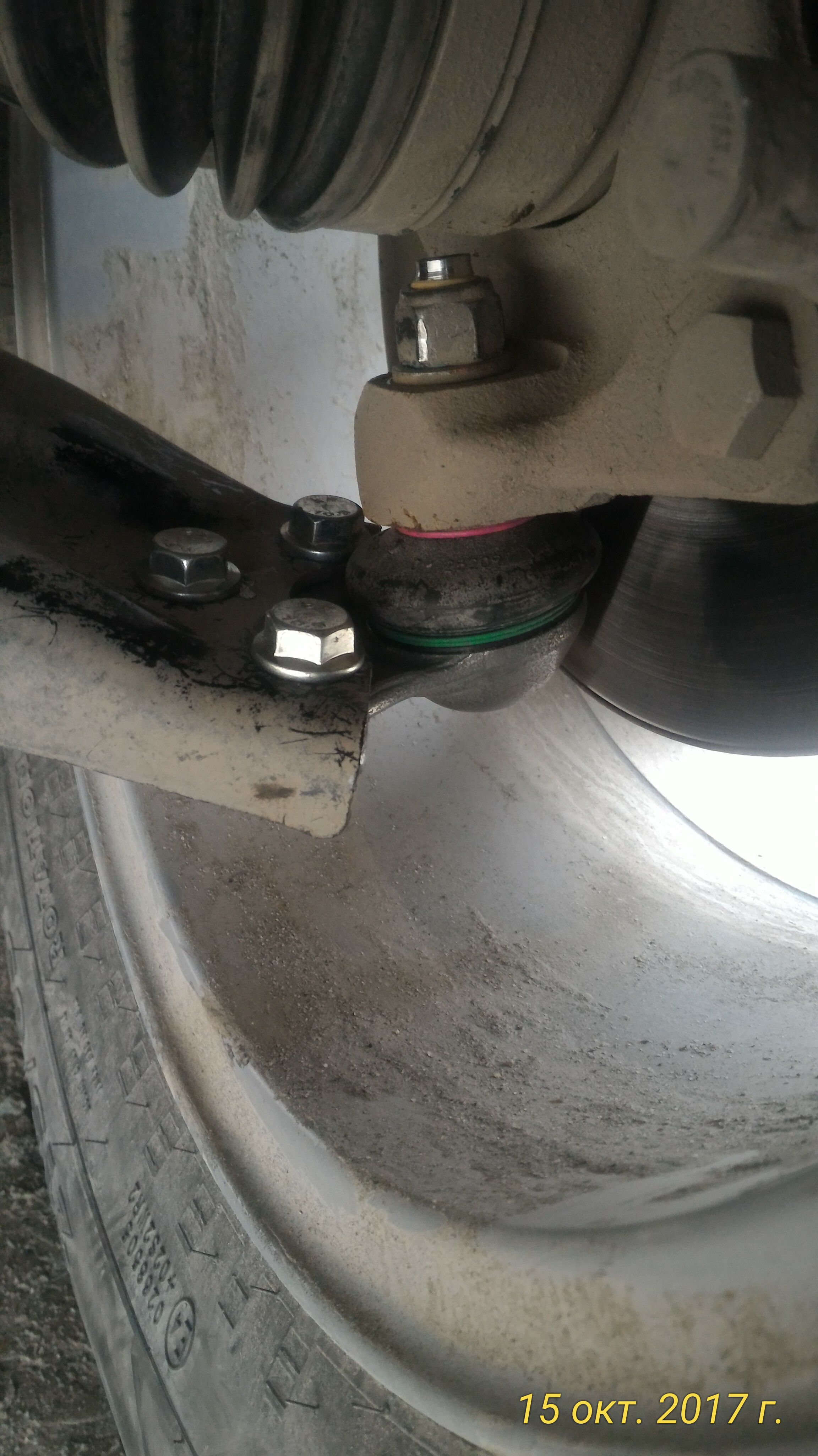

Вчера менял шаровые опоры. Причина на фото .Так как не было под рукой оригинала поставил от рено флюенс. Раньше был флюенс в пользовании , покупал так про запас. Подошли как родные. И платить за замену больше 200 рублей не стоит , работы там на 2 часа с перерывом на пивасик. Из инструмента ключ на 17, 19,22,15,домкрат,болгарка.
