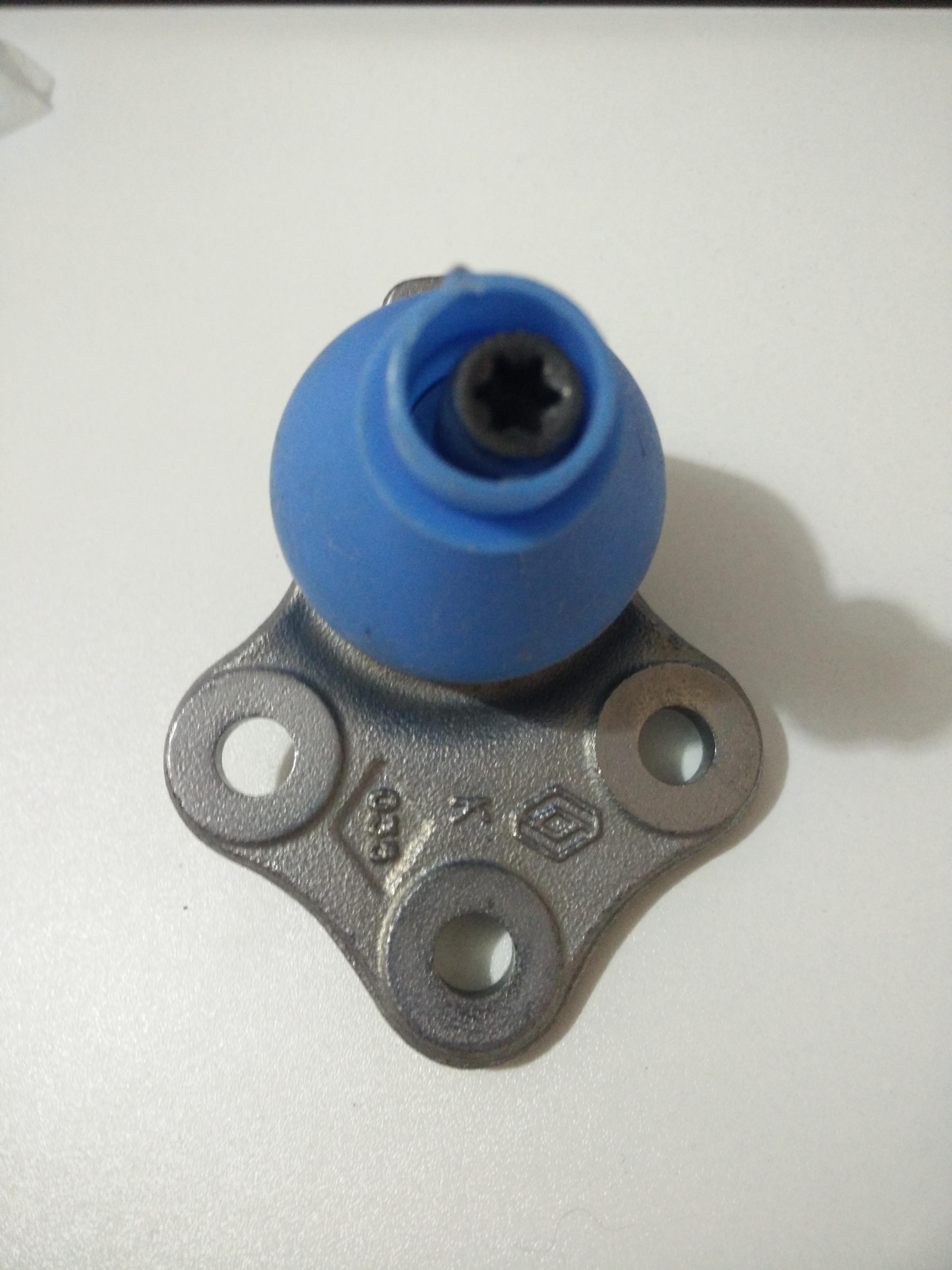

Итого куплено:
Шаровая опора оригинальная 401602308R
Три болта 10x25 с прочностью 10.9 для вазовских шаровых (длиннее не было в наличии с нужной прочностью) + к ним шайбы и самоконтрящиеся гайки.
Гайку самоконтрящуюся для пальца шаровой, размер не знаю.
Прикладываю фото всего.
По итогу хочу скачать, что ну нафиг этот геморрой с поиском креплений, надо было брать альтернативные варианты, у которых крепление в комплекте.
Всем откликнувшимся огромное спасибо.

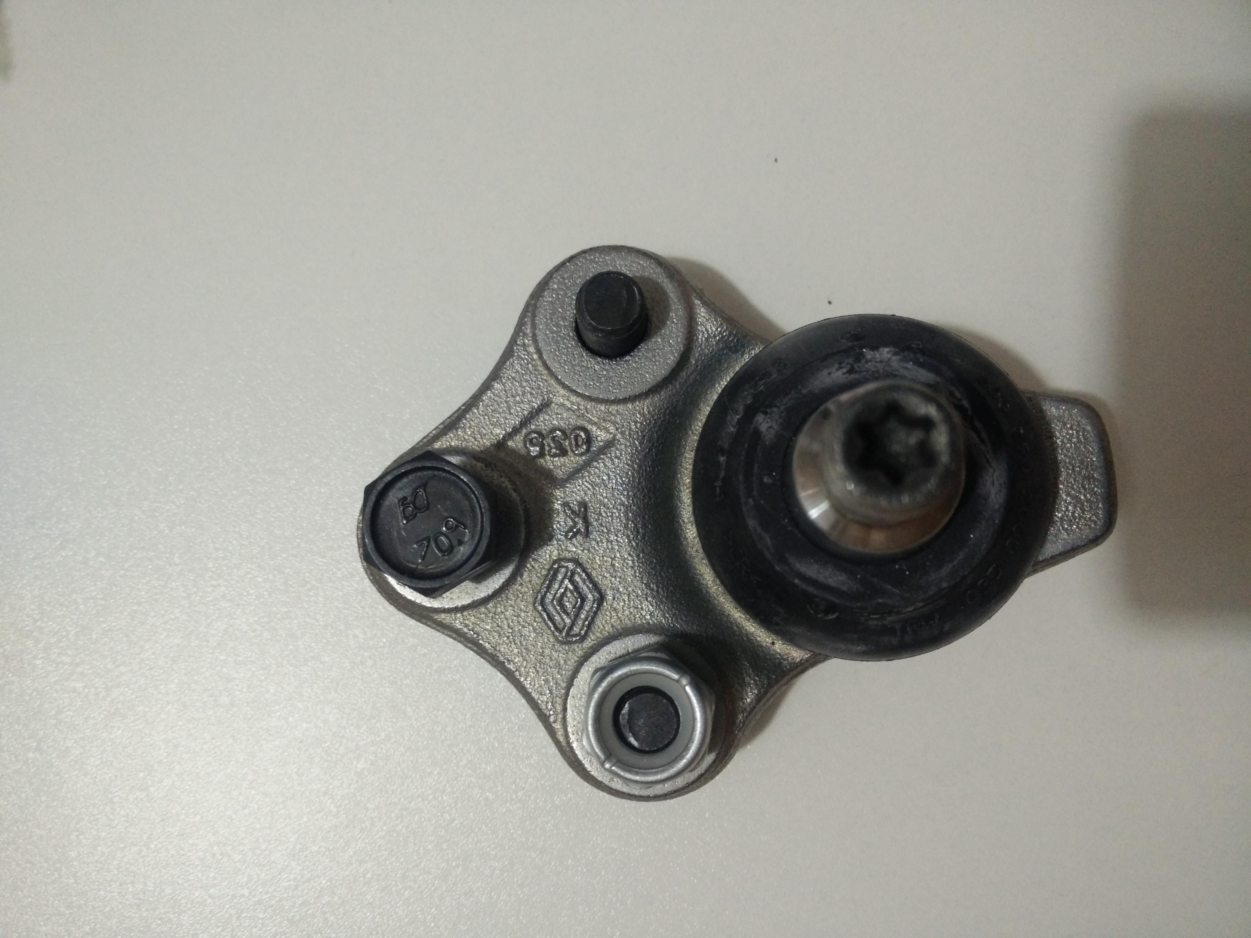

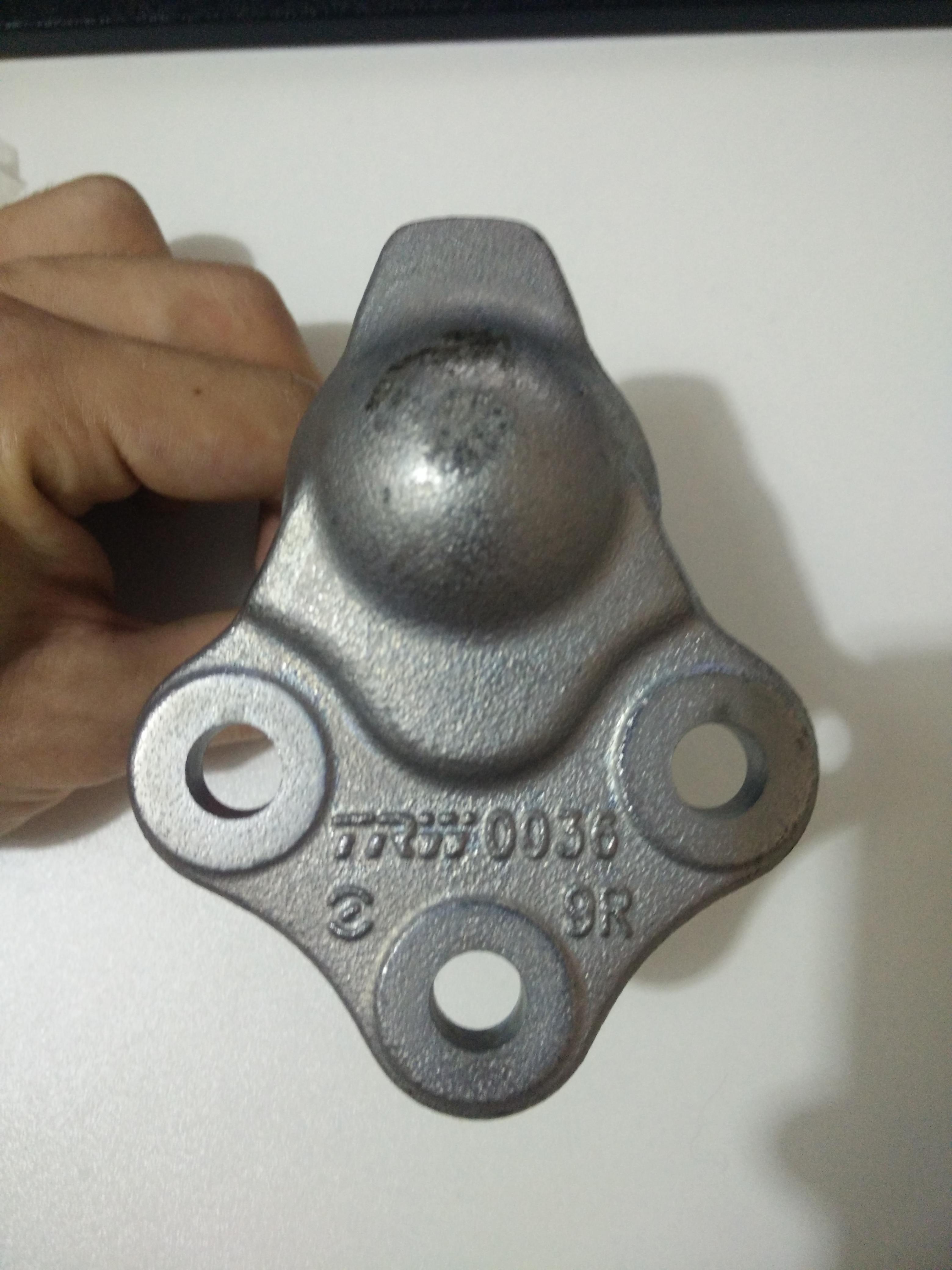

сегодня поставил TRW с права была с крепежом. Вроде от лагуны один в один. встала идеально будем смотреть. К стати заказывал лемф., а пришло TRW в коробке лемф.
