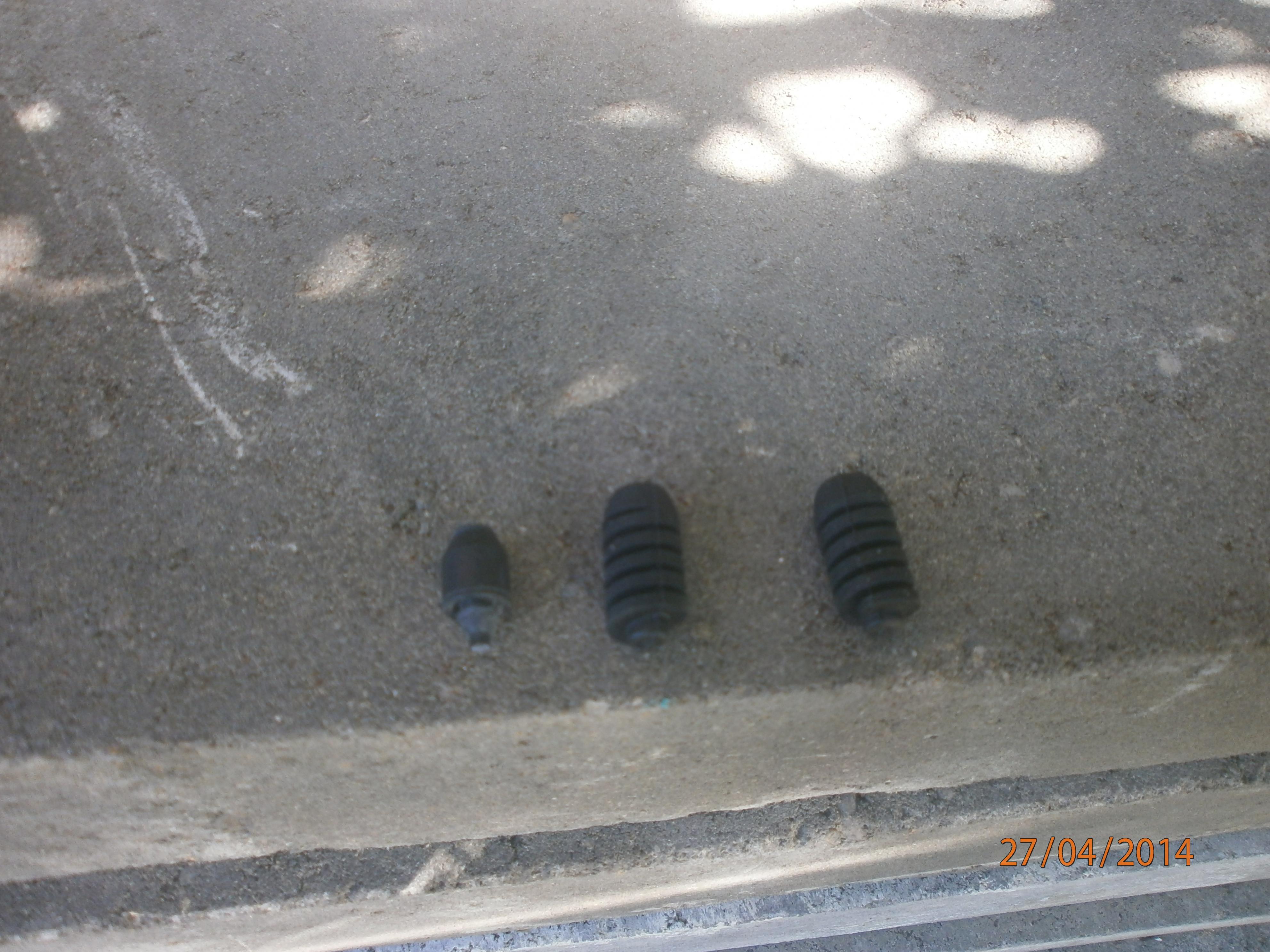

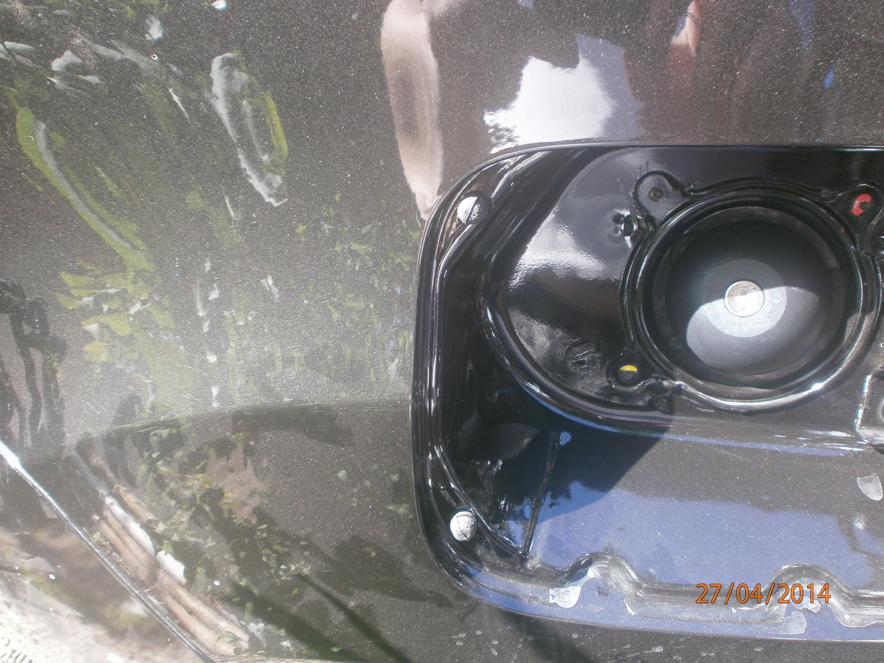

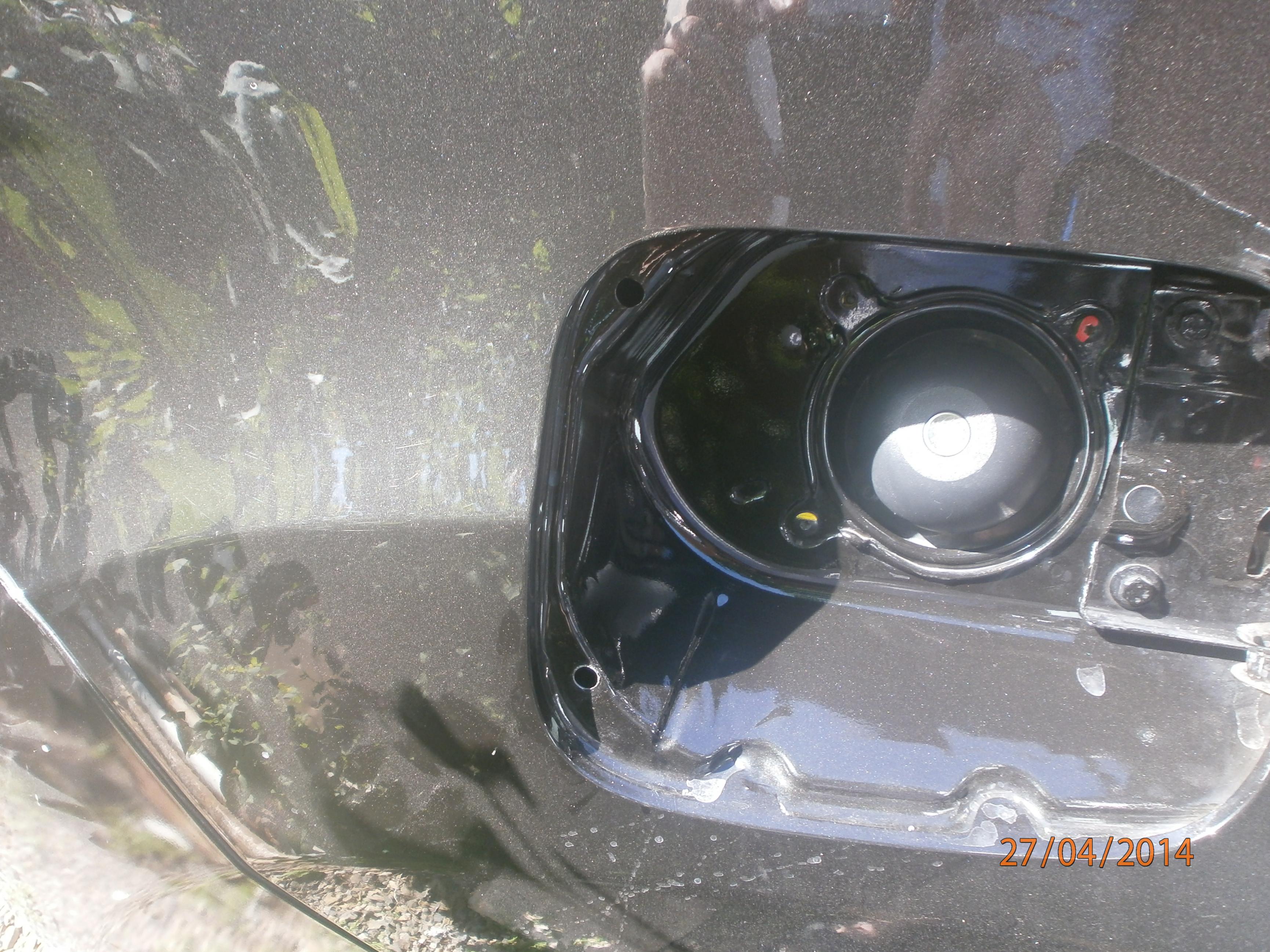

Ездил я ездил, откуда ни возьмись появился стук в задней правой арке и такое ощущение что стучит стойка, поюзал форум проблемы такой не нашел, выложил всё из багажника проехал по ухабистой дороге стучит, ну думаю косяк записался к ОД на осмотр,вечером мою машину открываю лючок и опа нет одной резинки(нижней) оригинал брать не стал 130 рубликов стоит, взял восьмёрошные по 10р. но они по диаметру больше вооружился шуруповёртом сверло 8.5мм. 15минут делов и всё ОК

А можно номерок каталожный если есть оригинальных резинок.

Сообщение от анатолий тихонов
788378666R
Родные яб не ставил посмотри какой хвостик маленький, когда я вытаскивал родную резинку чуть потянул она и выпала, родные будут вылетать
