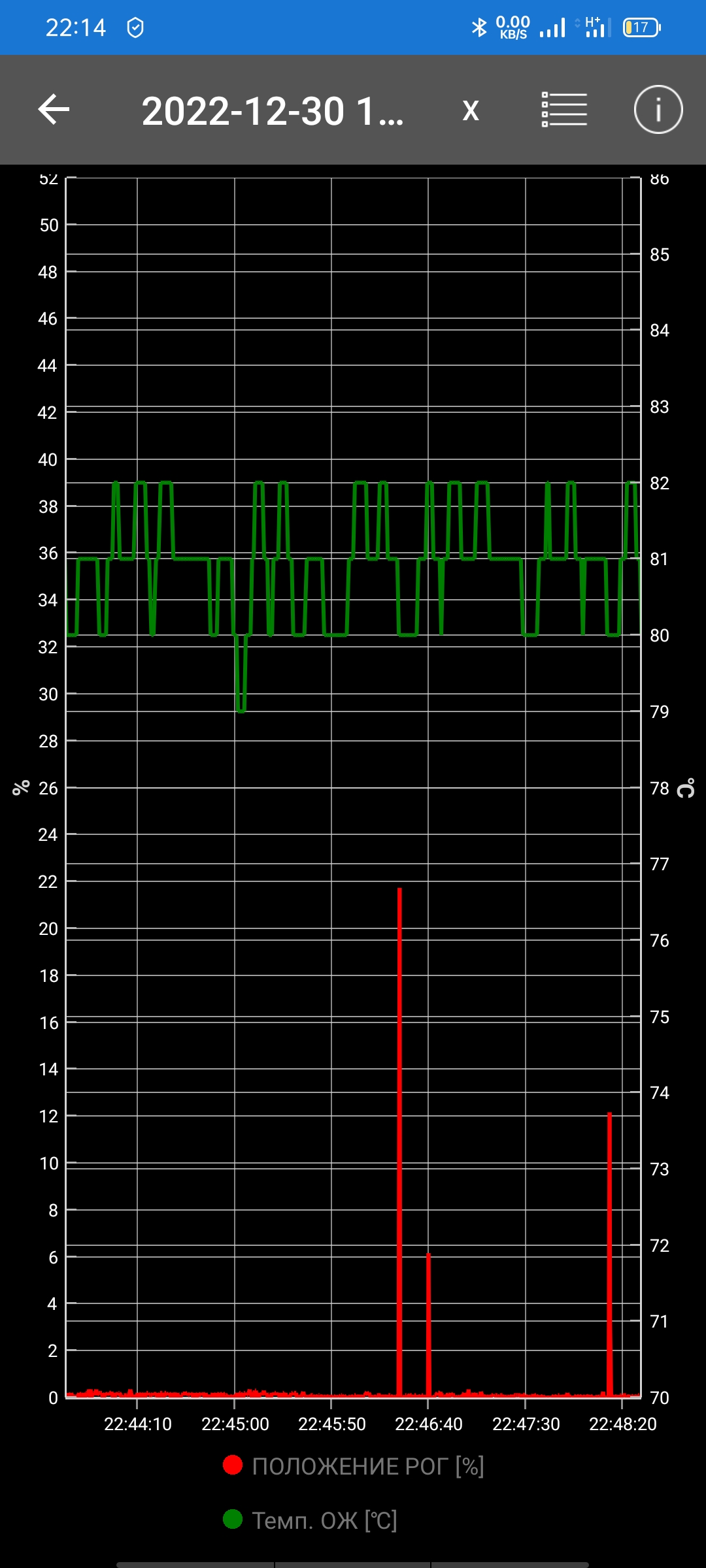

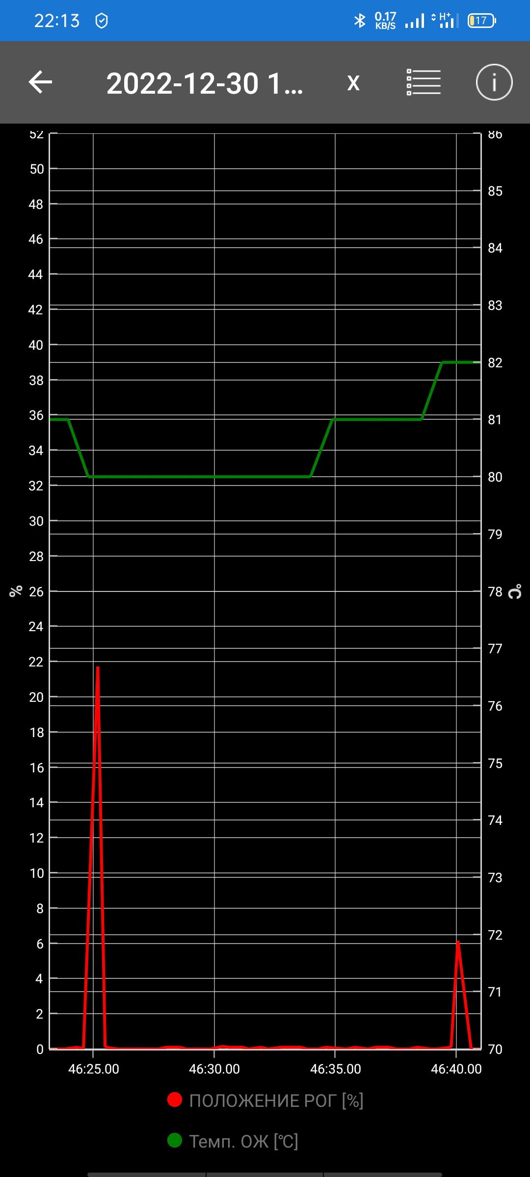

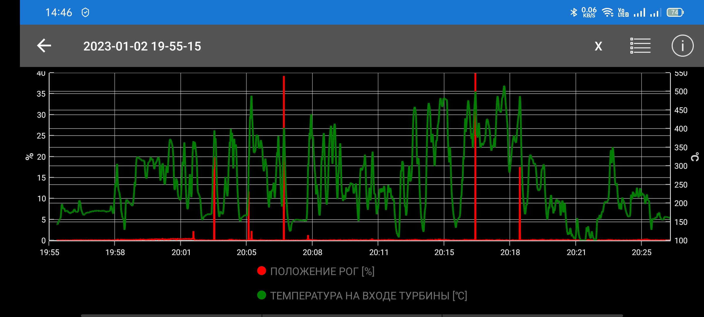

Да без разницы. Вот здесь
Сообщение от Madi Посмотреть сообщение
второй график это почти шестичасовая поездка. У меня вообще пики непонятные, толи это глюк так как я когда смотрю на экран их не вижу, видимо это доли секунд, поэтому нет плавных подъемов и спусков. И у меня почти всегда около нуля.
Сейчас вот снова ехал из города в пригород. Температура +3-0. Картина та же самая.

По умолчанию Re: Риски, последствия чип-тюнинга и удаление егр и сажевым фильтром
Можно графики масштабировать.
Если у долгой поездки вывести на экран 3-5 минут графика, то может чего понятней станет?
Какая-то пологость у графика возникает, если секунды вывести. На минутах не видно.
На второй картинке 46 это минуты, а 25, 30, 35, 40 это секунды. И пик это секунда. Хз почему так.

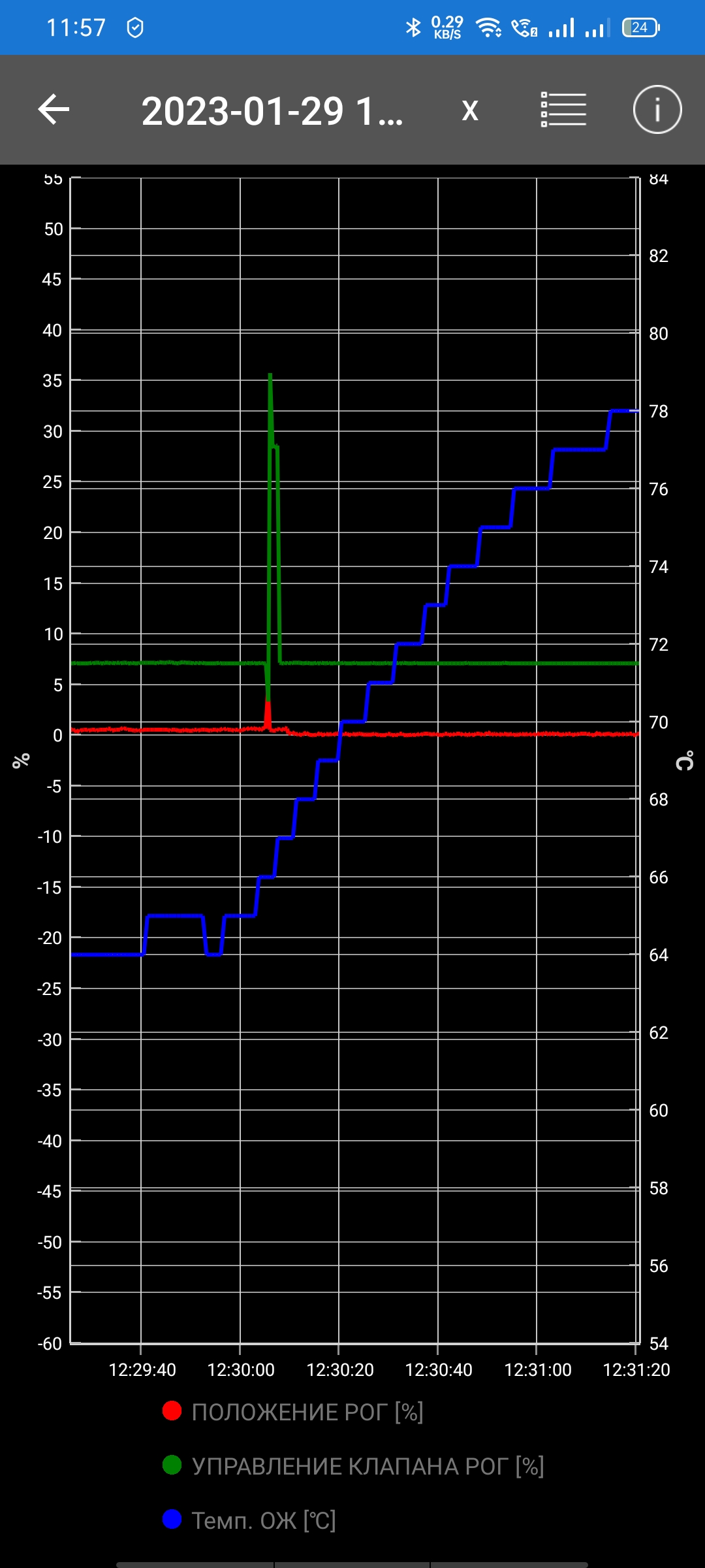

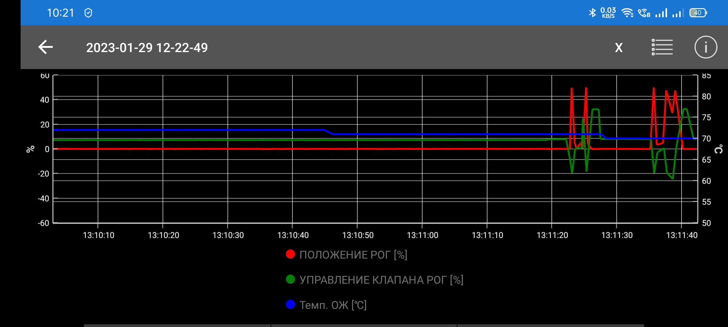

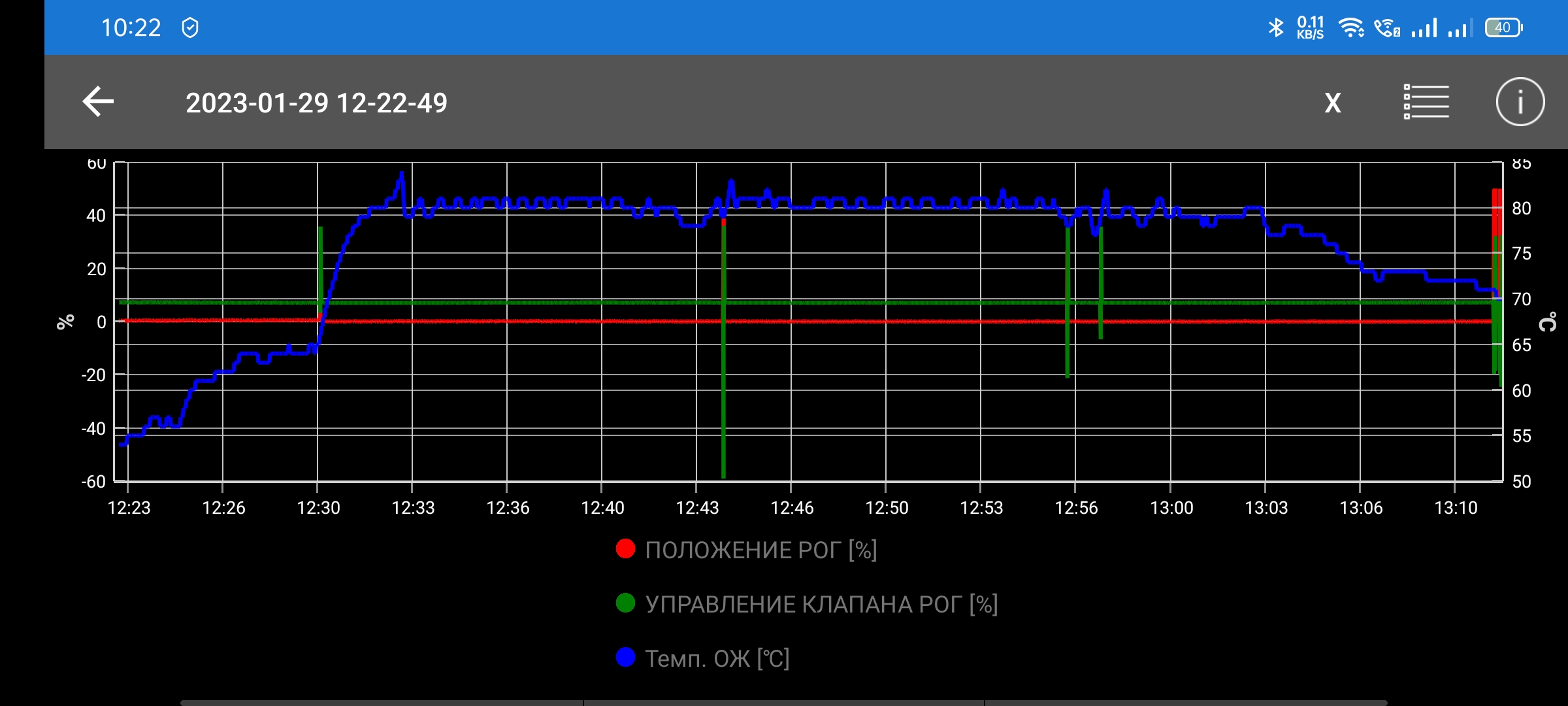

Хотел совместить в одном графике обороты, скорость, положения ЕГР (в скринах он РОГ называется), темп ОЖ и скорость на входе в турбину, но график не читаемый выводится. Попробовал в раздельных графиках.
Кому как, а я не пойму как он работает и глушить его не хочу.
Но интересно, что процент открытия значительно меньше, чем на графике у Modigar'a выложенного выше.
В прошедшее воскресенье 29.01.2023 вынужденно проехался, так как авто простояло на улице 3 недели (с 7 января) напряжение упало до 12.1 В (это на закрытой машине через сигналку показывало, при открытии показало бы 11.9) и мониторил клапан ЕГР. Опять он практически закрыт был.
Условия следующие:
Температура минус 2.
Завел с автозапуска, поработала минут 10 + 2 минуты пока снег смахивал. Этого на грифике нет.
В 12:15 при около 30 градусах ОЖ потихоньку поехал по дворам. В 12:23, как видно из графика вспомнил про елмку и включил ее и карсканер.
В 12:30 выехал на трассу. Это видно по температуре ОЖ. До этого положение клапана было чуть выше нуля, а после выезда на трассу практически слилось с нулем. Всплеск был только после того как остановился в 13:11. Трасса была до 13:03 , когда я свернул с нее и проследовал к дому.
Может у меня , что-то с ЕГР клапаном? Я конечно за ним летом не наблюдал, но с осени, когда ещё плюс на улице был, я его открытым не видел (только всплески на секунды).
И второй вопрос: что означает показатель "управление клапана РОГ"? Может это и есть тот процент на который он должен быть открыт клапан?
П.с. температура на трассе такая, так как задача была подзарядить аккум, поэтому ехал на 5ой передаче с оборотами 300-3500, хотя что-то пока не собрал инфу какой ток выдает генератор в зависимости от оборотов. И может можно было держать обороты меньше для такой же зарядки аккума. Сейчас напряжение опустилось до 12.4.

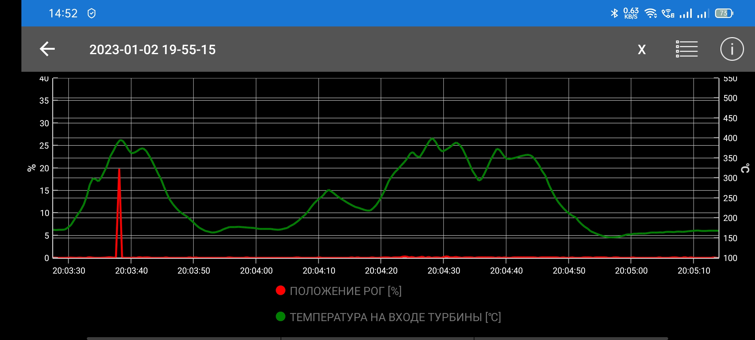

Madi, нужно мониторить не температуру антифриза, а показания с датчика температуры на входе в турбину. Датчик установлен прямо в выпускном коллекторе, то есть между камерами сгорания и турбиной. По нему, я думаю, можно понять охлаждает там что-то система ЕГР, или же это всё сказки интернет-экспертов.
Сними логи при езде по трассе в разных режимах и потом я сниму свои. Сравним. У меня клапан отшит и мощность увеличена.
Спасибо за совет. Добавлю.
Но тут я добавил в график темп ОЖ, чтобы просто было понятно в каком режиме авто ехало.
Хотя..., если клапан постоянно закрыт , то что я увижу , с чем сравню? Но попробую.

Во. Кстати у меня есть по выше представленным мною графикам температура на входе в турбину.
Как расшифровать эти данные ?
Есть некоторая связь, но не всегда. Да и "скачек" открытия егр это секунды, но небольшой процент.

График охлаждения выхлопных газов клапаном ЕГР.
Уменьшение тепловой нагрузки на турбину.
Вот сравните мои графики и Modigar`а.
Старый 03.02.2023, 16:20   #277
Modigar
Аватар для Modigar
Онлайн: Modigar вне форума
Адрес: Дубна
Мой график был выдернут из долгой 6 часовой поездки, там и пробки были, и трасса.
Взял интервал трассовый, после 2-3 часов езды.

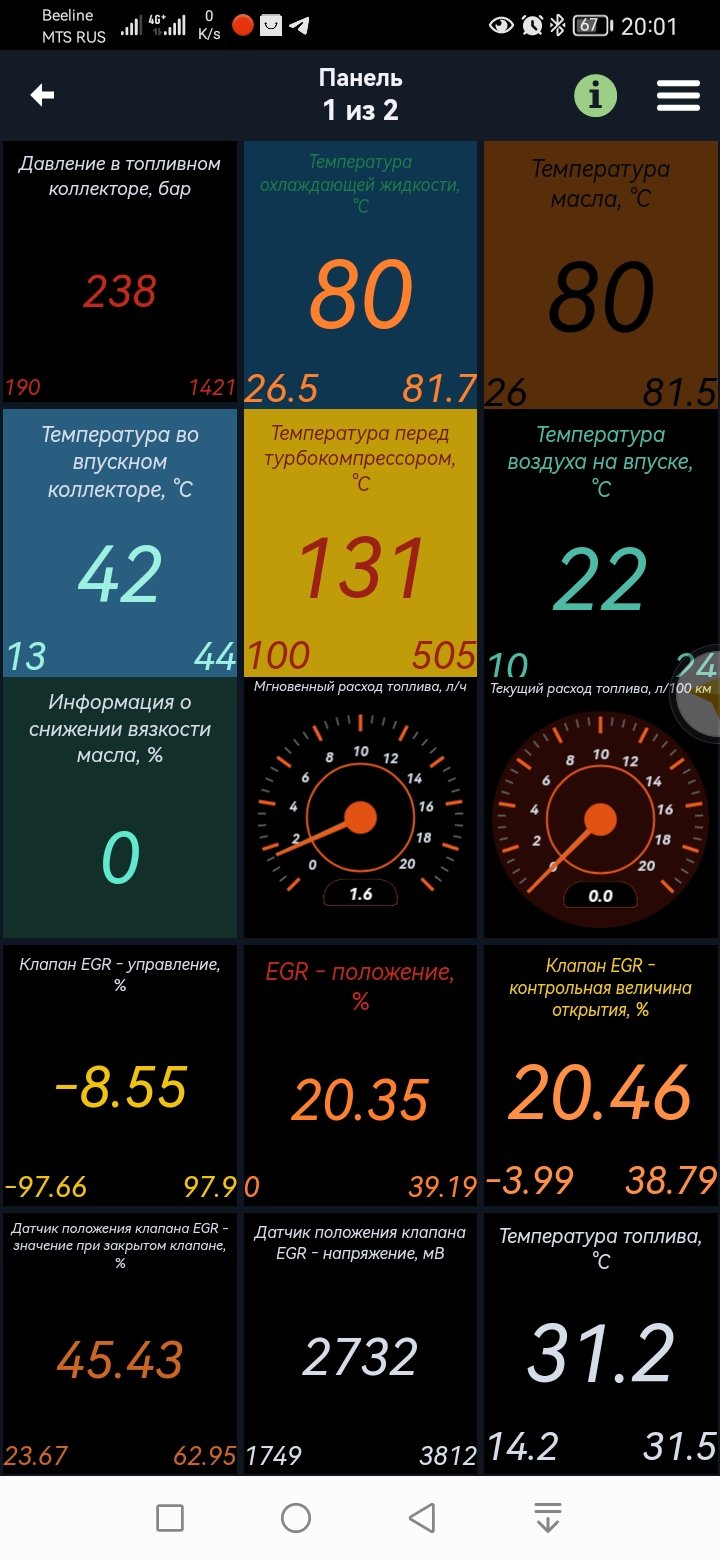

Сообщение от Madi
На своем дорестайле проследил зависимость между открытием клапана ЕГР и температурой входящего воздуха. Клапан открывается когда на входе, после воздушного фильтра температура выше +15С. = после интеркулера +35С. соответственно зимой его открытие можно наблюдать только стоя в пробке с запечатанной мордой.
% на который должен быть открыт это 'контрольная величина открытия' и когда она сильно различается с Положение %, то требуется чистка. У меня после промывки стали совпадать эти показатели.
ID:	139737   Нажмите на изображение для увеличения
Да, да, уже писали, но только это ещё больше подтверждает, что у меня клапан не работает, в любых условиях город или трасса в осенне-зимний период.

Сообщение от Butch_d
Во. Подтверждаете мои опасения. Но может действительно просто подождать нужно лета, понаблюдать. А потом уже выводы делать.
