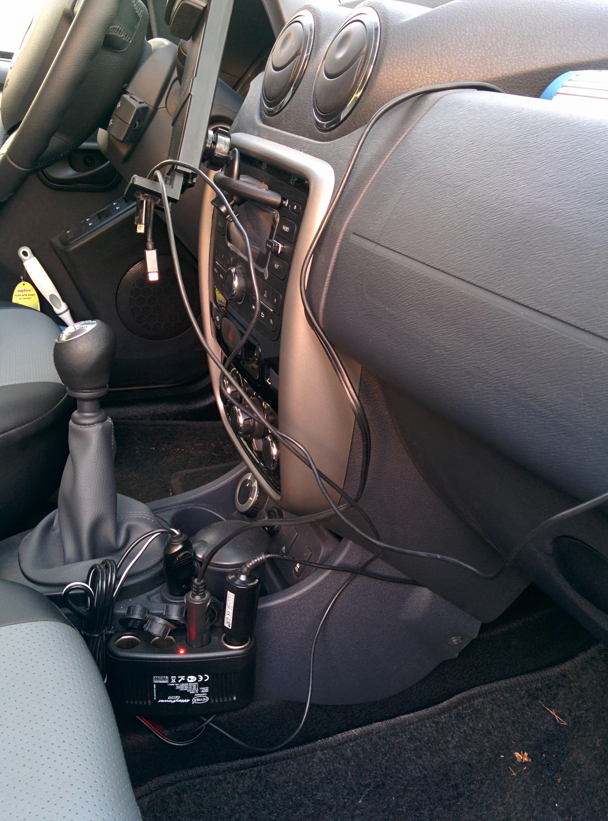

В багажник. В салоне действительно так и не придумал как разместить. Взял из-за выключателей на каждую розетку.

Такой взял в Юлмарте: (KASHIMURA KX-145)
Воистину - кашимура
. Пульт управления пулеметными башнями, установленными в ПТФ и катафотах. Или для отстрела пиропатронов дымзавесы при уходе от ДПС.
Выключатели-то зачем? На ходу включать-выключать?
и штекер как-то дохловато смотрится.
А что там с предохранителем и центральным контактом?

опять же, судя по сечению шланга к пульту управления этой энегросистемой, по которому идут туда и обратно пять пар проводов, там с допустимой силой тока будут проблемы.

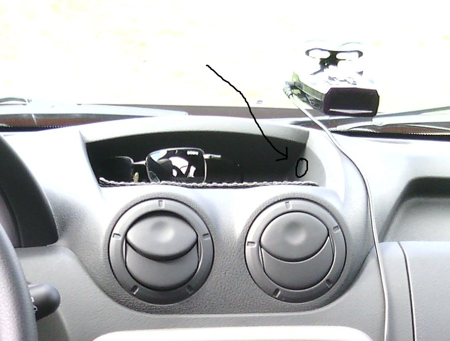

Приветствую всех, есть желание сделать розетку в верхней нише для подключения всевозможных гаджетов, штатная ну совсем не там она стоит мое мнение, раньше было два устройства подключено к розетке прикуривателя. провода портят всю картину, переходники перекрывают подстаканники, регистратор подключил к плафону освещения, радар стоит по центру торпеды. подключен в прикуриватель, еще зарядное надо подключать , вообщем интересует мнение .есть там место если врезать аккуратно розетку можно с крышечкой чтобы не портить вид или лучше отказаться от этой затеи
Можно даже глубже в карман,все зависит от того на сколько вы сможете фрезой достать.Там просто двойной пластик.

, все можно, только сложно...
удобно когда торпеда снята.

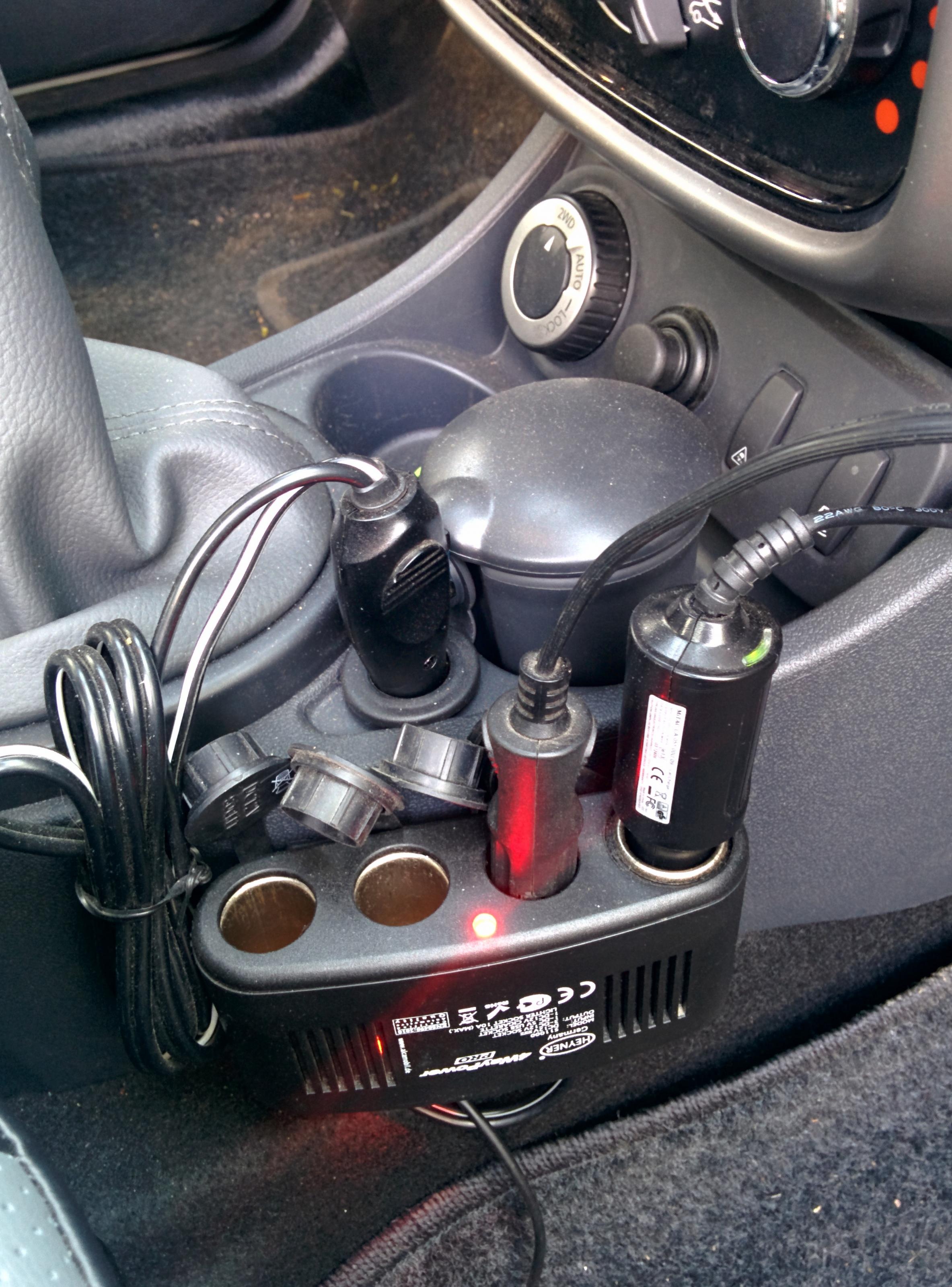

ilion
Коллеги!

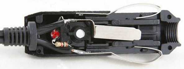

Основное достоинство всех этих разветвителей-прикуривателей (и их проблема) не в удобстве приклеивания на стенку или возможности вставить в место для пепельницы, а способность передать достаточную мощность и ток, которые может потреблять компрессор (в первую очередь), холодильник или инвертор, в который по глубочайшему размышлению воткнули фен.
Пишу об этом, поскольку проблемы выявляются в самый неподходящий момент, когда вы на загородной дороге включаете компрессор для подкачки спустившего колеса, а у вас вылетает заодно и предохранитель цепи прикуривателя и сам разветвитель. А запасного нет, телефон садится, в общем ..а-а-а..
А проблемы в двух местах:
в сечении провода разветвителя.
У меня валяется без пользы много где продаваемый автокипятильник от прикуривателя, у которого проводки тоньше того, что находится в самой спирали кипятильника. Эффект его включения просто потрясающий. На глазах начинает оплавляться изоляция провода. То же можно получить и при включении компрессора в разветвитель с тонкими проводками.
в конструкции штекера.
С виду все они кажутся нормально сделанными, центральный контакт подпружинен. Если отвернуть пластмассовый (или даже металлический) кончик, в там обнаружите стеклянный предохранитель, который пружинкой разжимается межу контактом внутри и металлическим колпачком-контактом, видимым снаружи.
Вот в этой пружинке все и дело. Когда вы на продолжительное время включаете компрессор, эта пружинка разогревается докрасна и начинает банально гореть. По меньшей мере, она просто теряет упругость, контакт пропадает и вы с удивлением изучаете исправный предохранитель, но совершенно не работающую цепочку электроснабжения. В худшем выгорает либо предохранитель цепи прикуривателя (что моментально диагностируется по замолкшему радио), либо предохранитель в этом штекере, либо на вашем доп.проводе от АКБ.
Но, как правило, все кончается «отжигом» раскалившейся пружинки. Замена ее на запасную, которую не найти не только в лесу, но и городе, толку не дает. Следующей пружинки хватает максимум на колесо.

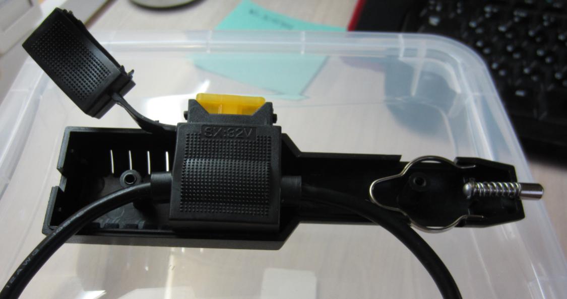

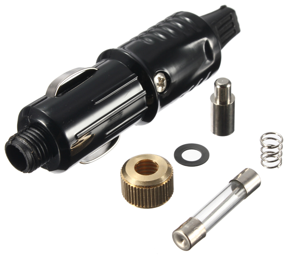

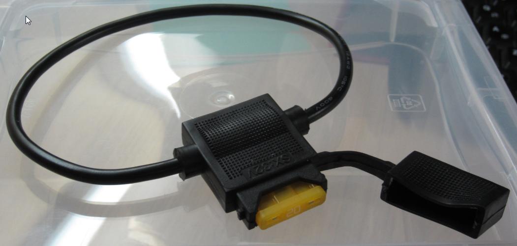

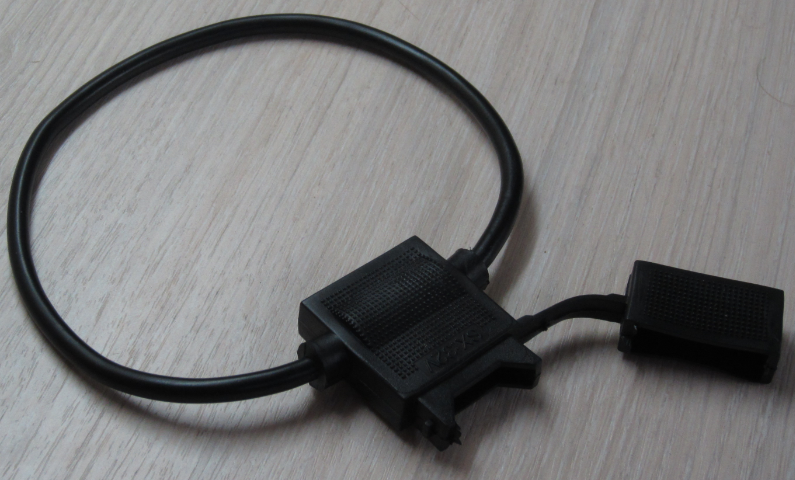

Оптимальтой является конструкция штеккера у разветвителя
Heyner
В нем стоит мощный автомобильный предохранитель на ножевых разъемах, а подпружиненный кончик намертво припаян к концу провода.
---------- Добавлено в 11:34 ---------- Предыдущее написано было в 11:31 ----------
Ну и, конечно же, без дополнительной розетки с отдельным проводом и предохранителем на АКБ - не обойтись.
Кстати говоря, у меня это предохранитель один раз выгорел при подключении неисправного компессора. А предохранитель был 10а.
у меня такой же в машине, прилепил его на скотч в бардачке к верхней панели, не очень удобно конечно, но в бардачек лазаю раз в год по обещанию, от него идет внутри правой передней стойки и обшивки потолка провод к регистратору, а провод с microUSB чтобы не болтался, проложен по щели слева от подушки безопасности и закреплен пластиковыми клипсами для проводов на скотче внутри правой ниши и в самом бардачке, всё снимается в 5 минут, колхозить со снятием и сверлением торпеды ради каких-то разъемов питания для меня лично видится извращением.

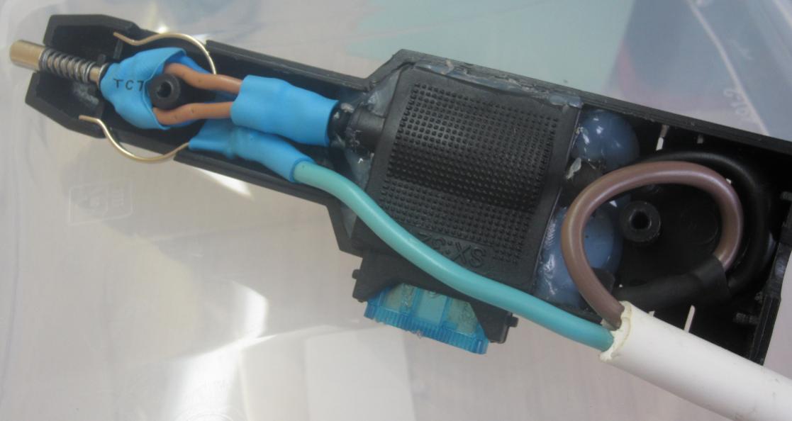

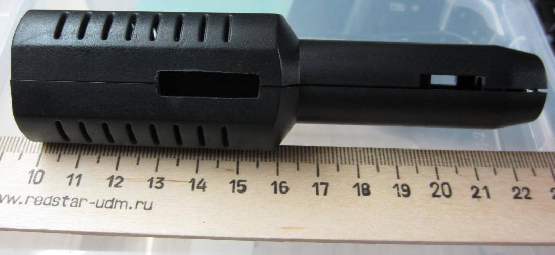

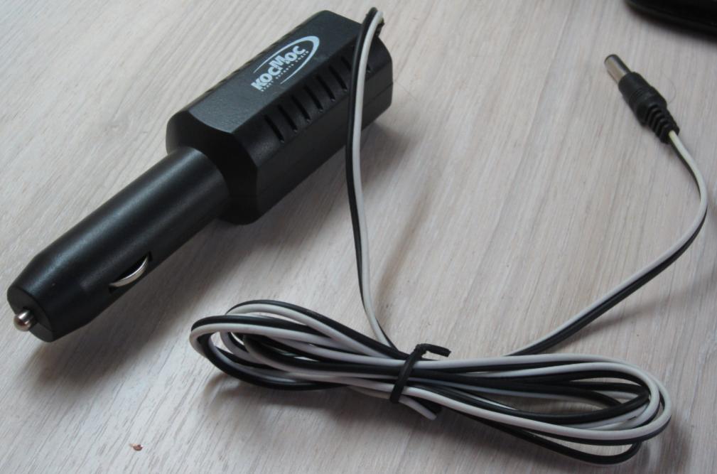

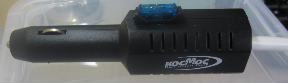

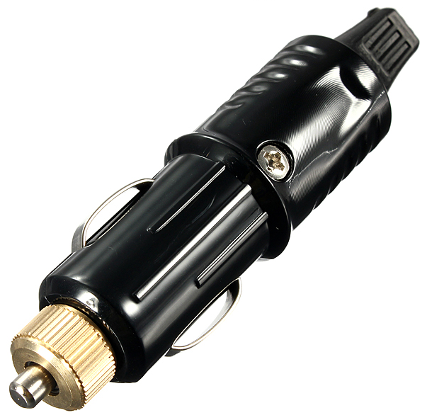

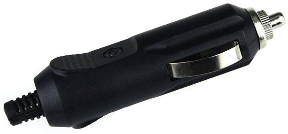

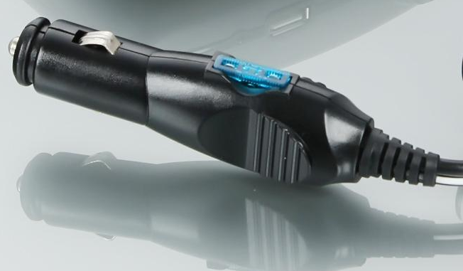

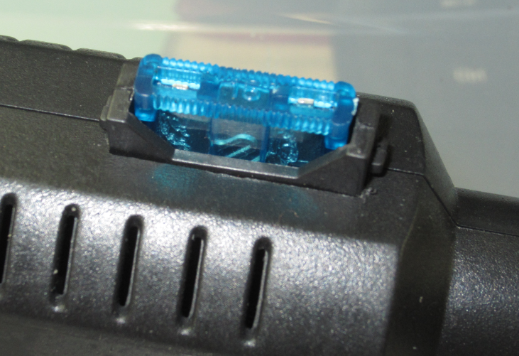

Может кто видел в продаже разъем прикуривателя такой (или аналогичной) конструкции - под автомобильный предохранитель?
Всё, что я нашел для тока около 10А это вот такой штекер:
Продавец в описании лота гордо обозначает максимальную нагрузку в 180 Ватт, но у него всё та-же порочная конструкция с пружиной

я уже пару именно таких сжег компрессором, несмотря на то, как их рекламируют в качестве яхтенного брызгозащищенного оборудования.

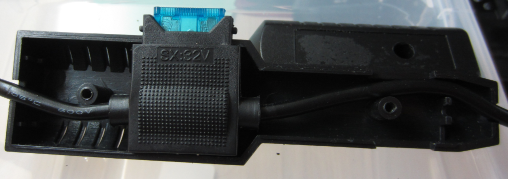

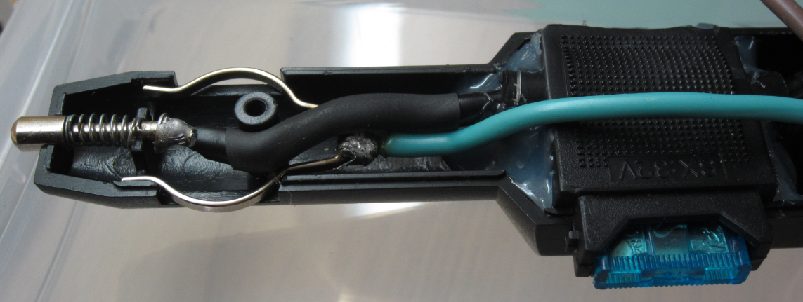

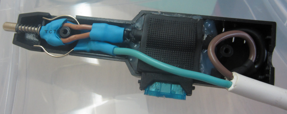

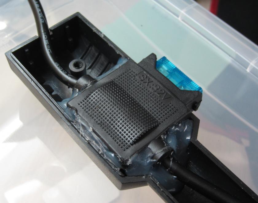

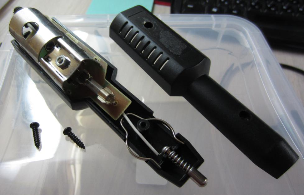

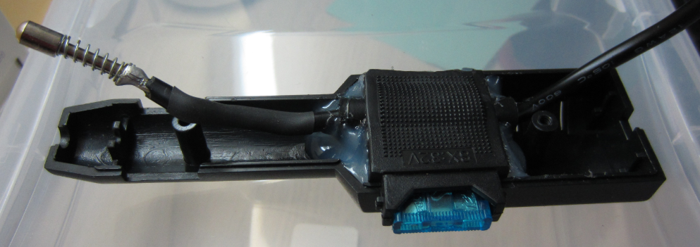

Значит буду переделывать штекер такого типа
для работы без предохранителя (пропущу провод через пружину и проставку-трубку вместо предохранителя и припаяю напрямую к металлическому (+) контакту), а предохранитель поставлю в такой колодке за штекером..
Получится не особо эстетично, но, надеюсь, будет работать

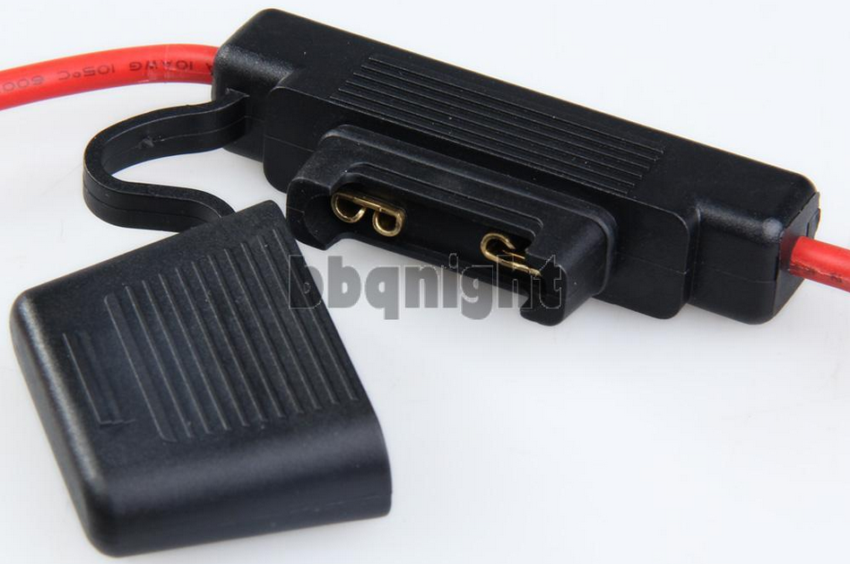

Совет:
скорее всего и штекер и провод с предохранителем будут болтаться в районе ног. Грязь и брызги с ног в путешествиях в непогоду имеют обыкновение растекаться пленкой по проводам.
Не пожалейте денег и купите колодку для предохранителя в брызгозащищенном исполнении (с резиновыми уплотнениями на крышке и вводах провода). стоит ~150 р

Этот штекер нужно дорабатывать. Он ничем не фиксируется во вставленном состоянии. Нужно изогнуть боковые контакты так, чтобы на них появился фиксирующий уступ. Под конкретную ответную часть - конкретное гнездо прикуривателя.

fluorescent
Взял себе на Юлмарт 24, размещенный Вами первым, разветвитель прикуривателя Heyner 511000 .
Разъемы 1 x USB и 4 x 12 В.
Работает нормально (холодильника нет). Прикрепил его со стороны пассажира. Отверстия закрываются крышками от влаги.
Да кстати у прикуривателя съемный механизм, можно снимать при необходимости.
Сейчас акция на них. Посмотрите может подойдет.

ilion
Регистрация: 06.12.2012
Сообщений: 9,590
26389
Был(а): 12 окт 2016 10:59
Re: Дополнительные розетки прикуривателя и USB, Автоинвертер 12->220
заодно покажу - как у меня установлена доп.розетка и разветвитель Heyner:

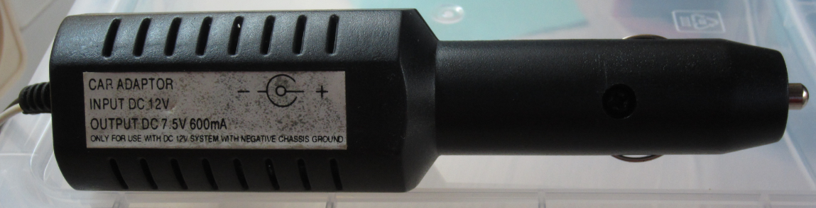

Нашел у себя дома такой штекер
разобрал - внутри маломощный преобразователь 12в --> 7,5в
выкинул его, примерил держатель предохранителя в корпус
вырезал в корпусе проем для держателя
примерил
приклеил
припаял контакты
собрал корпус... и тут "неожиданность" - плюсовой контакт почти не пружинит. Попробовал его разработать - стал ходить слижком уж мягко. Разобрал, посмотрел - так и есть - провод отвалился от подпружиненного штырька в месте пайки (фотографий этого безобразия не сделал).
Не пружинил контакт из-за того, что провод от колодки предохранителя слижком толстый - 12AWG - сгибается внутри штекера он очень не охотно, да и пружинка с ним справиться не может. Решил сделать свтавку из четырех параллельно подключенных проводов сечением 0.75 - вот что вышло:
в собранном виде
Пружина стала работать немного получше (но всё-равно очень туго), пайка не разваливается. Работоспособность пока не проверял.
