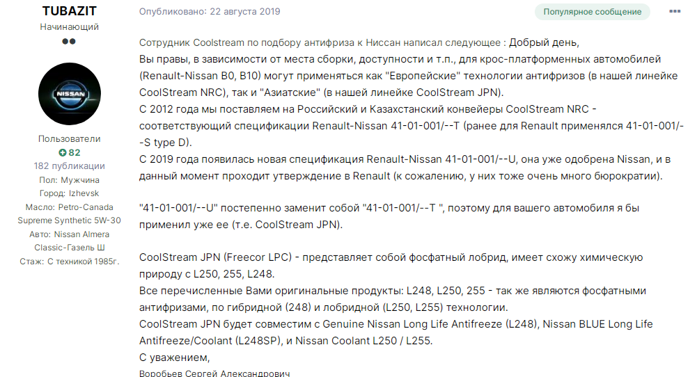

Ранее тип D заливали в Логан-Сандеро, с 2009г это был Coolstream Premium, а в Дастер с 2012г. идёт уже тип Т, Coolstream NRC. Кстати, антифриз Coolstream Premium срок эксплуатации производитель дает 6 лет, и он имеет оф. допуск. Но, видимо скоро и тип Т, скоро будет заменен на тип U для ниссан, есть ответ от представителя Coolstream.
