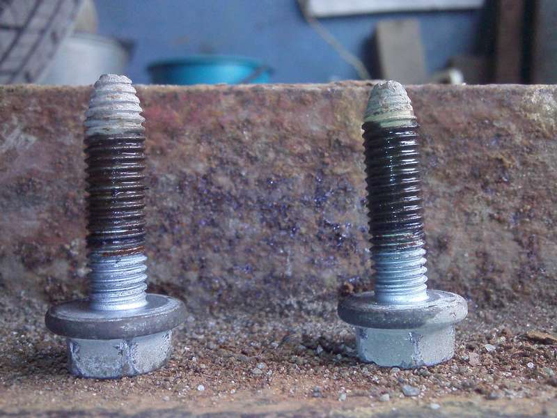

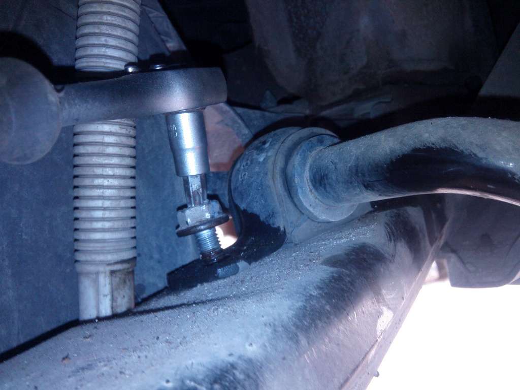

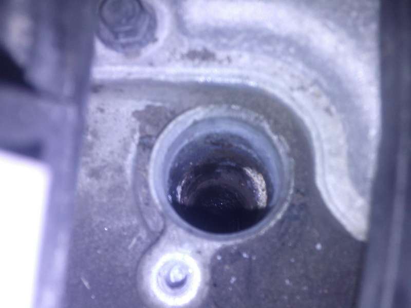

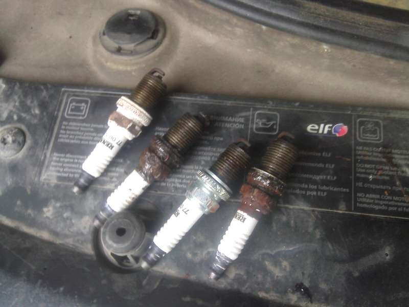

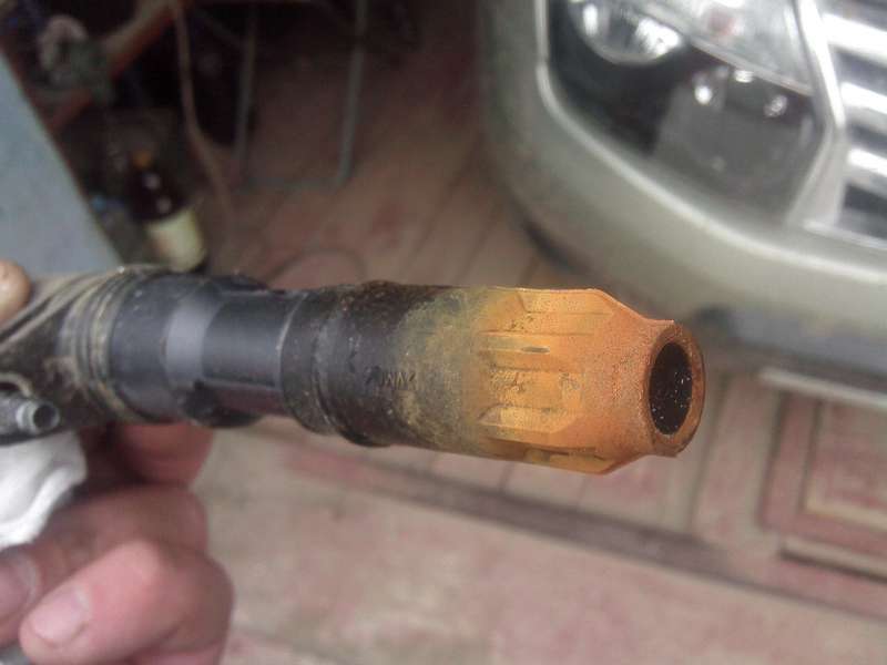

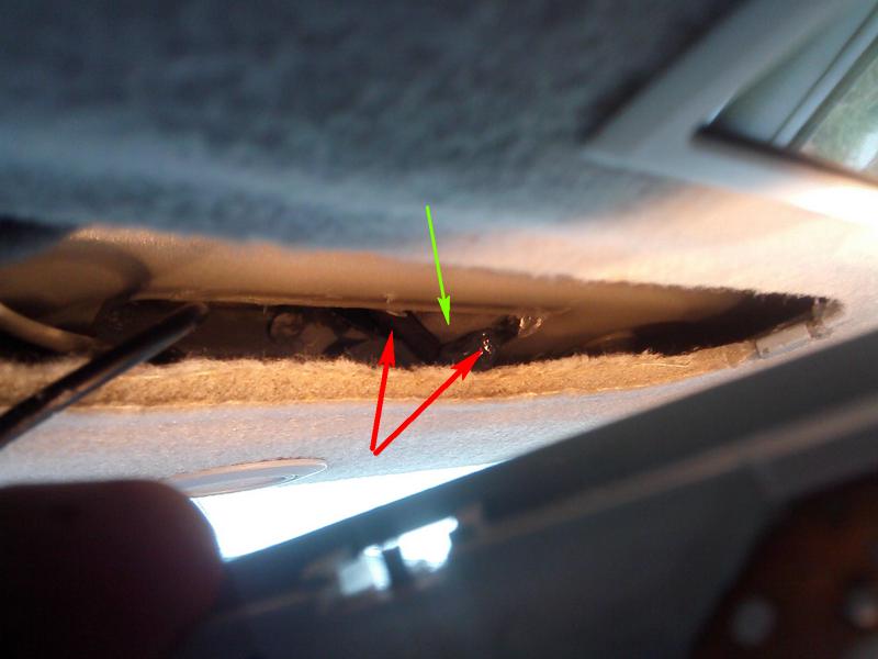

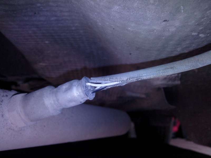

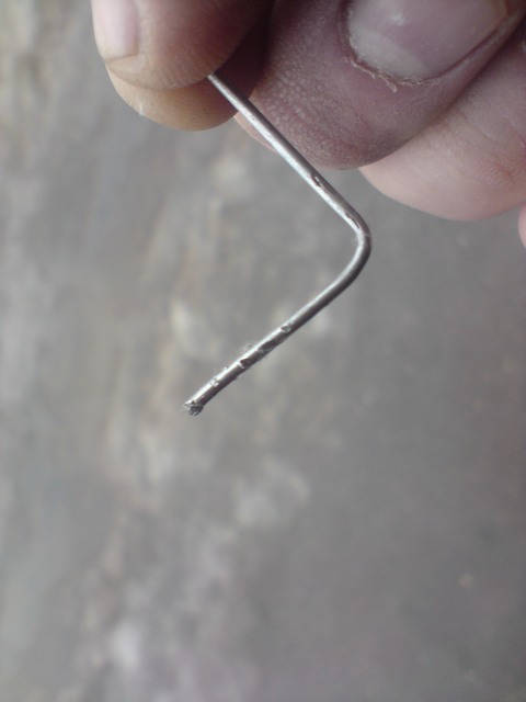

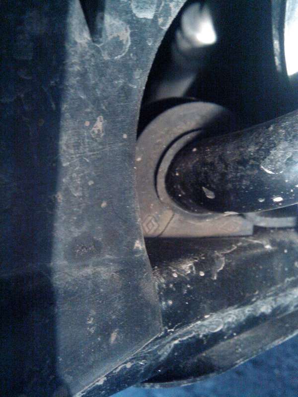

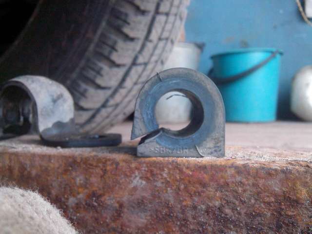

Стабиллизатор поперечной устойчивости, мать его. Покачали машину, я трогал шарниры "косточек", вроде ни малейшего люфта, в резине торсиона вроде есть перемещения, особенно слева. Подложил туда резиновые полоски от камеры грузовой машины (толщ. около 2 мм.).
Подзаржавели, один трудно шёл.
Как на новой машине!! Теперь прям жалко по ямам ездить. А ям этих на дорогах - как воронок в Донбассе!

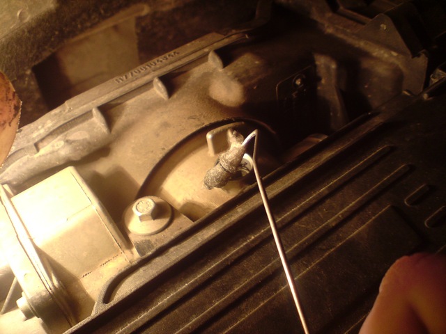

Провод (оболочка)-то потёрлась у датчика. От травы чтоли. Обмотал синей изолентой. Именно синей. )))

Сообщение от ДимаК
Да наверное лучше новые при случае поставить, наврядли они стоят дорого.
Сообщение от ДимаК
Когда трудно идет, я обычно туда - сюда кручу его. Т.е. если туго, то немного обратно закручиваю, потом легче откручивается.
Оригинальные стОят 1000р. , за штуку. Да и ладно, но они ведь такие же, на 20-25 т.км.
Да и опыт есть у одноклубней: http://www.dusterclubs.ru/vb/showpos...postcount=2123
Но я только спереди делал.
Сообщение от u313
ага.

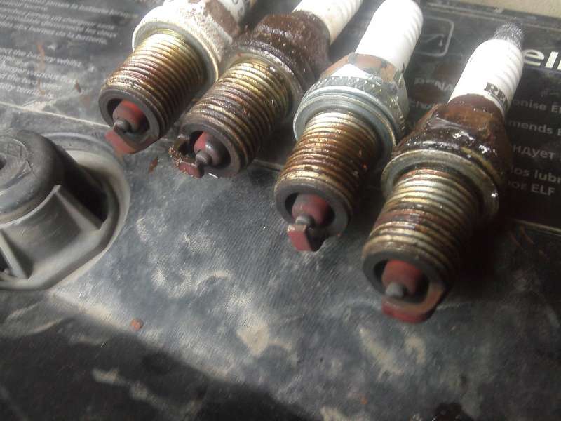

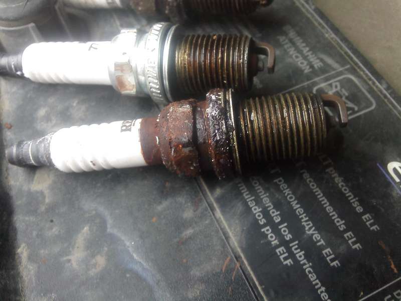

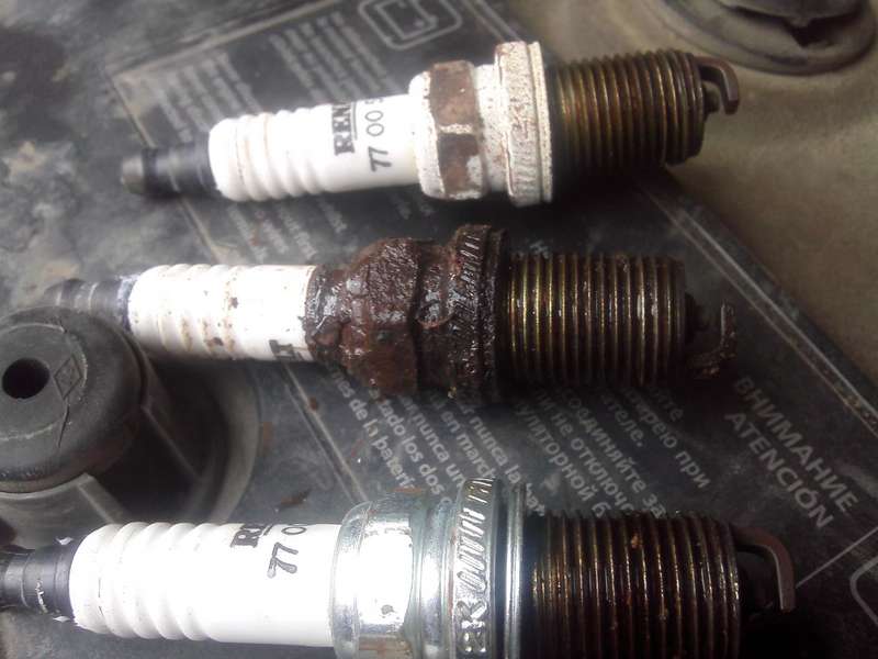

Свечи решил повыкручивать для профилактики, два года назад на ТО их заменили.
Ездил на 92 - 95 бензине, последнее время только а 95-м:
Зазор был 1 мм., подогнул до 0,9.
Видимо от того, что поливал двигатель водой, прошлым летом да и неделю назад, получается она там не испаряется и долго стоит. Часть даже в цилиндр стекла..

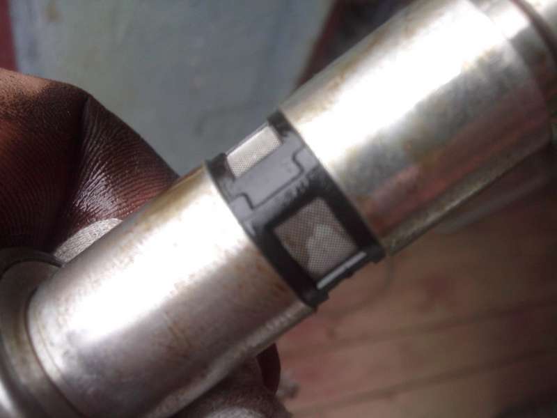

Пришлось снять этот перепускной маслоклапан, как видно замочек на фильтросеточке не был застёгнут:

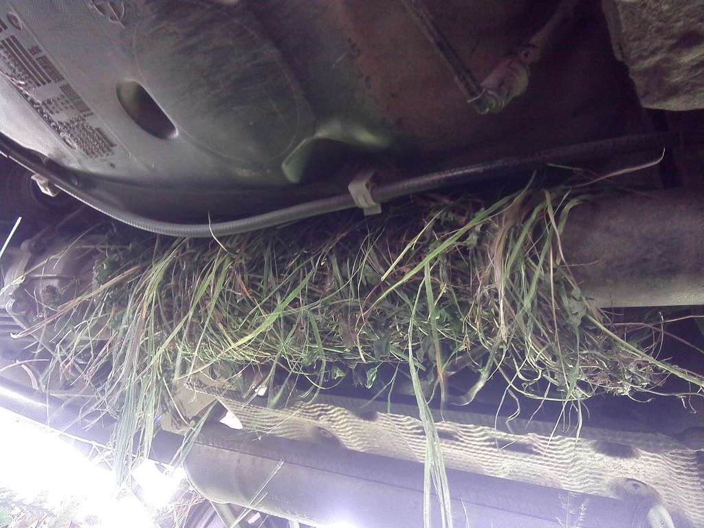

Бывает же!
Мягкая такая мотня, не плотная, на гладкой части.

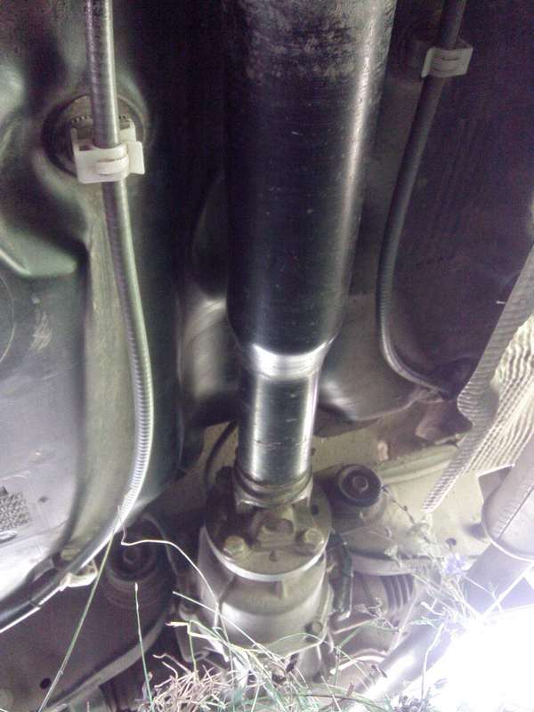

Как до блеска почистило кардан бензобак.
8 км до дома (с рыбалки) доехал на 2-3 передаче на ХХ. Расход показало 8 л./100 км.

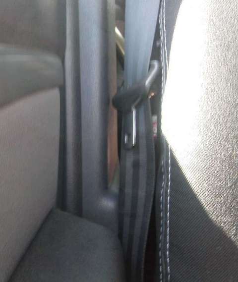

Сеанс саморазоблачения.
Как-то я тут рассказывал про бряканье в правой передней двери и про борьбу с ним:
http://www.dusterclubs.ru/vb/showpos...&postcount=849
http://www.dusterclubs.ru/vb/showpos...&postcount=218
http://www.dusterclubs.ru/vb/showpos...&postcount=244

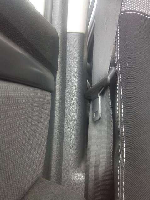

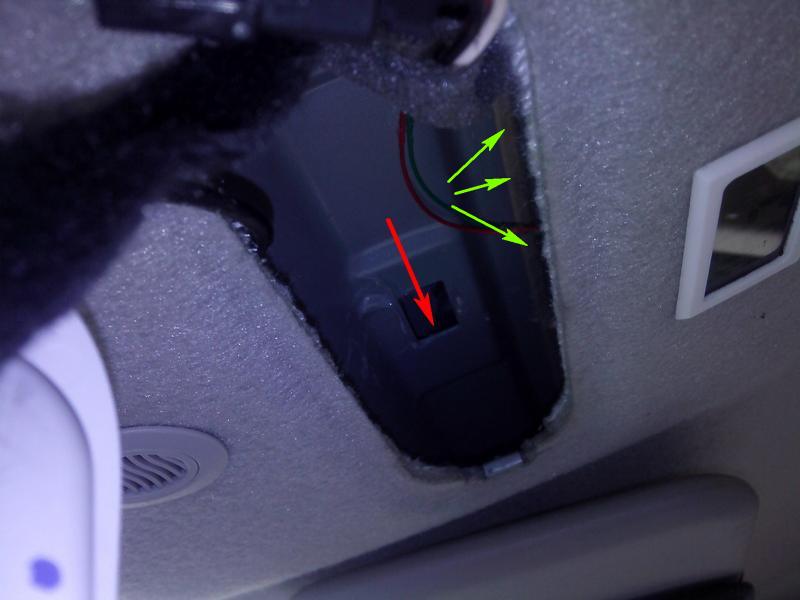

В июне сделал открытие - звук шёл не из двери; звук издавал ремень безопасности при определённом положении:
Потом в июле практика показала:
Так что зря я грешил на дастер.
Ещё я где-то писАл, что у дастера два фазовращателя (один). Писал тут, что ТЭНы включаются в зависимости от положения ручки отопления салона (они тупо включаются при температуре ОЖ ниже опр. порога). Так что особо мне не верьте. )))

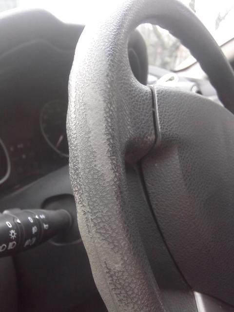

Руль обтёрся местами!!!! Не могу молчать!!!!! )))))
(Пробег 36 тыс. км.)

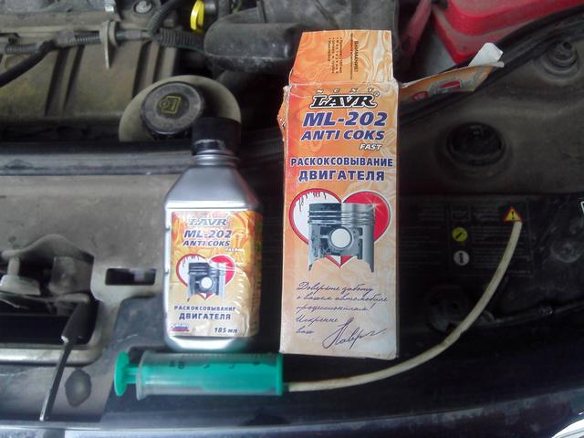

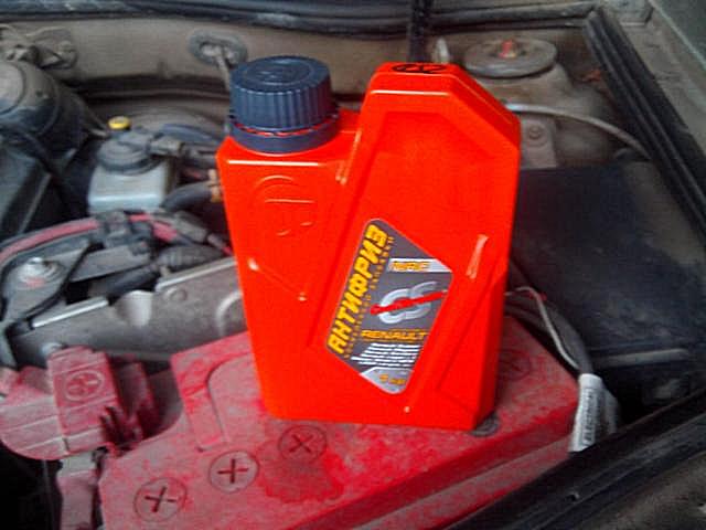

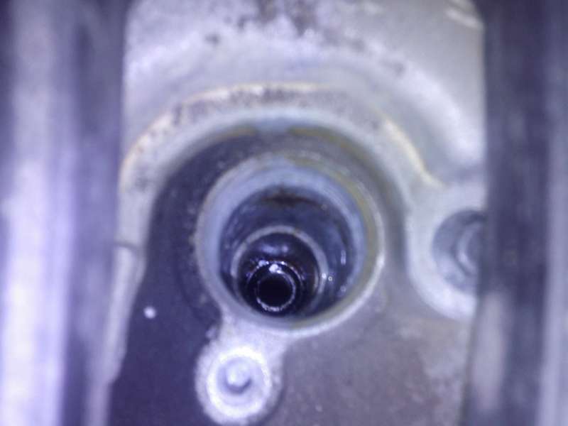

ТО на 35862 км. Закупил масло, воздушный и масляный фильтры, охл. жидкость (за 3 года уровень упал до минимума). Ушло 3,5 тыс.р.
Антифриз такой, написано - льют на заводе:

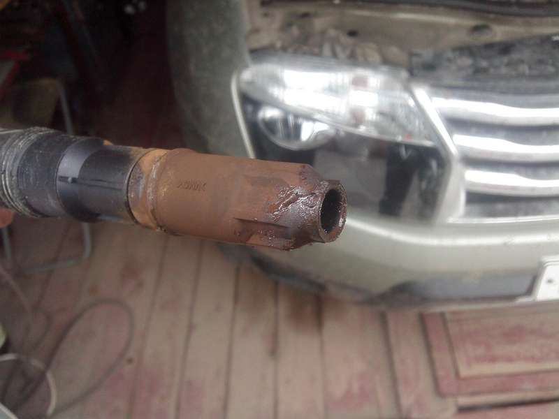

Потом вот это средство для раскоксовки. Давно покупал, для Ш-Нивы ещё, просроченное, да и ладно. Вливается в отверстия для свечей в горячий двигатель, свечи вкручиваются, через час двигатель прогревается и меняется масло:

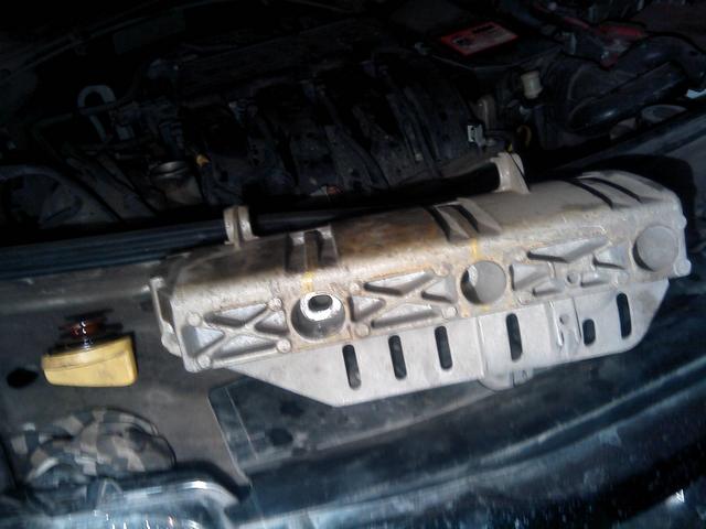

Не понимаю зачем эта деталь такая массивная, вроде просто кожух для топливных форсунок. Или дизайнерский ход, или для безопасности. )))

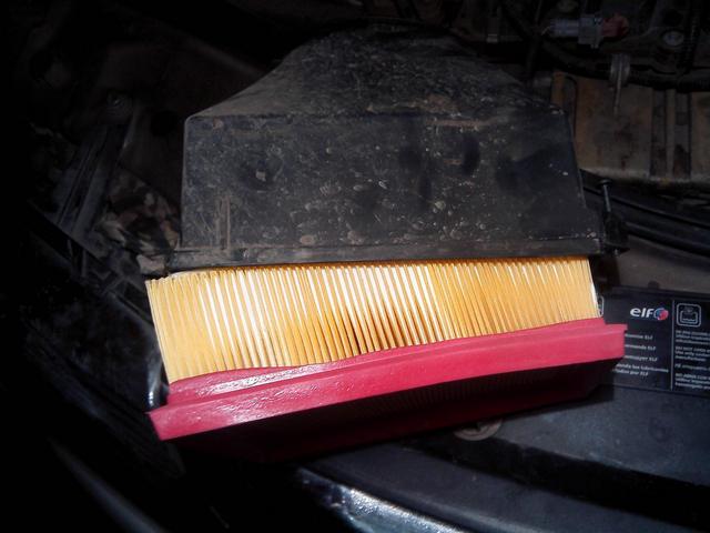

Фильтр какой-то говёный купил, не советую. У него нет полосы клея на гармошке от ... смыкания ... её. Грани на изгибах не острые , а с какой-то плоской вершинкой. Всё это по моему может препятствовать воздуху:
Только плотная "тряпочка", нет более "рыхлой", для крупного мусора:
Он ещё и не по размеру :

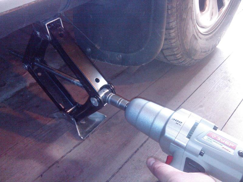

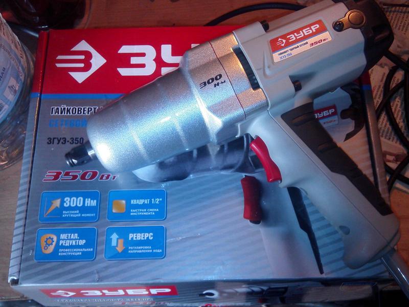

Увидел в продаже (в магазине АвтоПример) сетевой гайковёрт по приемлемой цене (6 т.р.) и вспомнил про свою паранормальную идею электрифицировать поддомкрачивание машины и кручение гаек колёс:
http://www.dusterclubs.ru/vb/showpos...&postcount=233
Долго думал, подойдёт ли. На коробке такая картинка:
Уж лихо вертит! Ведь по инструкции у дастера болты с усилием 115 Нм закручиваются?! Да и представлялось маловероятным удержать его в руках при таком усилии.
Полазил в интернете, альтернативы нет, отзывов не нашёл, новинка, решил(ся):
Тяжёлый. Работает. Трещит и откручивает болты колеса. При этом из рук не вырывается. Закручивает, за полсекунды треска затягивает болт до нужного усилия.
Стал поддомкрачивать - поднимает с треском (ударами), потихоньку, но уверенно. Опускает без ударов, быстро так получается.
Попробовал затормозить его рукой за головку (на 17 мм.) - получается, начинает трещать. Померил усилие на домкрате динамометрическим ключём - меньше цены деления, около 5 Нм.:
На болте домкрата уже грани помялись от ударов, но головка "на 17" была многогранная, надо шестигранную ставить.
Так-то вещь рабочая, а картинка на коробке ради прикола нарисована вроде как. Или нет, брак?! Поторопился поддержать отечественного производителя?

Сообщение от ДимаК Посмотреть сообщение
В описании сказано - "Страна сборки Китай"
По опыту - у электрических гайковертов 300Вт потребляемой дают ~ 100Нм.
Т.е. с 1кВт можно получить 300Нм, но с 350Вт - это было бы сказочно...

ДимаК, 35862км и раскоксовка? или просто для промывки?

AlexZ0, на сколько я понимаю, теоретически и 100 ваттный может 300 Нм выдать, только удары реже - дольше ждать, т.е. производительность меньше. Но с опытом не поспоришь, значит такие продают. )))
AlexZ0, Dima N, По опыту, до того как оно трещать начинает из рук сильно рвётся? Рукой можно головку его затормозить и то треска довести? Т.е. удары после какого усилия начинаются?
Алексей764, для профилактики, и бутылочка эта завалялась... Так понимаю - оно ещё и в масло попадает и везде моет.

Ну если он откручивает завернутые руками до 110-130 Нм болты - уже не плохо.

Это легко получается. Наверное и до 300 Нм может затягивать (если подождать 5 секунд).
Почитал книжечку от него. В двух местах указано, что развивает сильный крутящий момент и надо держать его двумя руками. В то же время ощущение от прочтения такое, что писавшие не разрабатывали сей девайс, а описывали нечто уже существующее. Шнур у него длинный такой, метров пять, и мягкий (на морозе не дубеет).

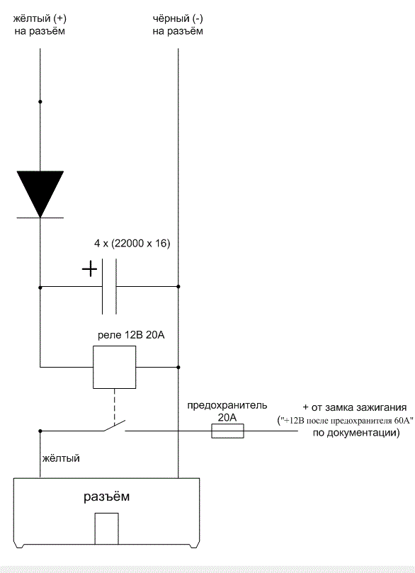

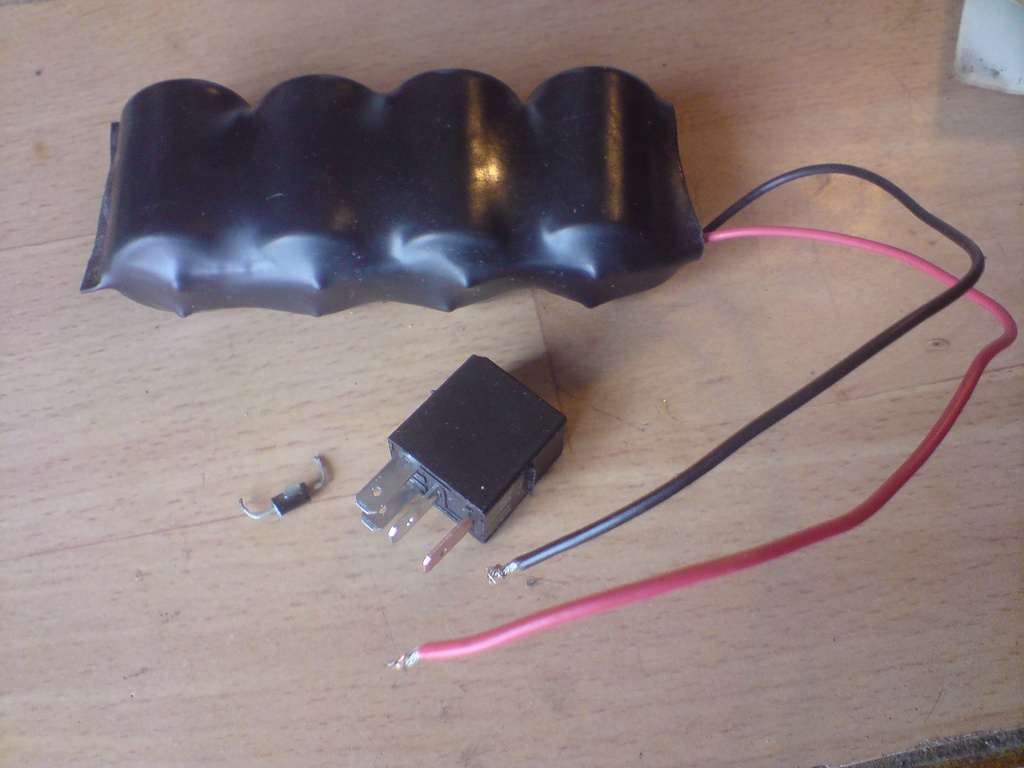

Ранее модифицировал питание розетки прикуривателя. Чтобы при включении стартера девайсы не обесточивались. Однако заметил, что адаптер в прикуриватель от одного девайса впадал в ступор какой-то при выключении зажигания. Когда завожу - всё нормально; если отошёл на несколько минут (в магазин например), то девайс не включается, лампочка на адаптере не горит. Оказывается при каком-то неопределённом напряжении (от 0 до 12) он в какой-то защитный режим входит, и его надо выдернуть из гнезда прикуривателя и подождать секунд так на 20, потом вставить.
Сначала хотел резистор на 650 Ом параллельно питанию подключить, чтоб конденсаторы разряжал, но всё равно напряжение падает довольно медленно и опять он в этот режим входит и опять передёргивать с паузой.
Решил кардинально решить вопрос, запитал через реле с параллельными теми же конденсаторами.
Часть с предохранителем была - ставил дополнительную розетку 12 В в багажнике . Теперь напряжение в прикуривателе пропадает секунд через 17 независимо от нагрузки.

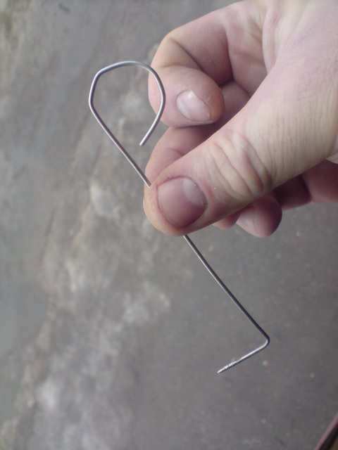

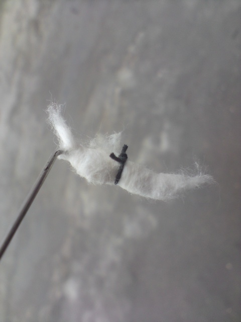

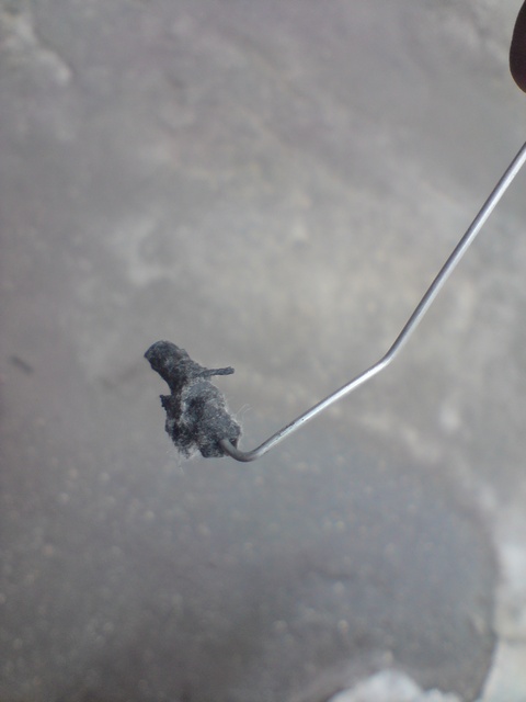

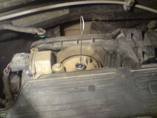

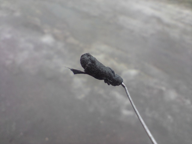

Опять вернулась проблема запуска при околонулевой температуре. При старте с брелка. При холодном запуске ключём как бы нет проблем - наверное чуть дольше крутишь стартером. А при пуске с брелка видимо время прокрутки при первой попытке маловато, а потом оно не схватывает почему-то. Про возможность увеличить время прокрутки в настройках сигнализации знаю. Короче, перестала с брелка заводиться холодная, или помню как-то завелась с чих-пыхом во второй серии из трёх попыток.
Решил осуществить свою идею попробовать почистить дроссель через отверстие для трубки. (Прошивку не перепрошивали, заводская).
Из проволоки (нержавейки?) такая лапка:
На конце заусенцы бокорезами:
Уайт-спиритом намочил, правой рукой отклонял заслонку, а левой протирал налёт в месте ... "парковки" :
Загибал девайс (в обе стороны) чтобы достать вверху, около отверстия:
Пару раз менял ватку, пока чистой не стала. Вообще хотел WD-40 использовать, но не оказалось в наличии.
Неделю назад процедуру проводил, на всё (и изготовление устройства) ушло полчаса. Специально заводил брелком, температура -1 ... +1, четыре пуска было: со 2-й попытки; с 1-й; со 2-й; со 2-й. Бензин 95-й.
