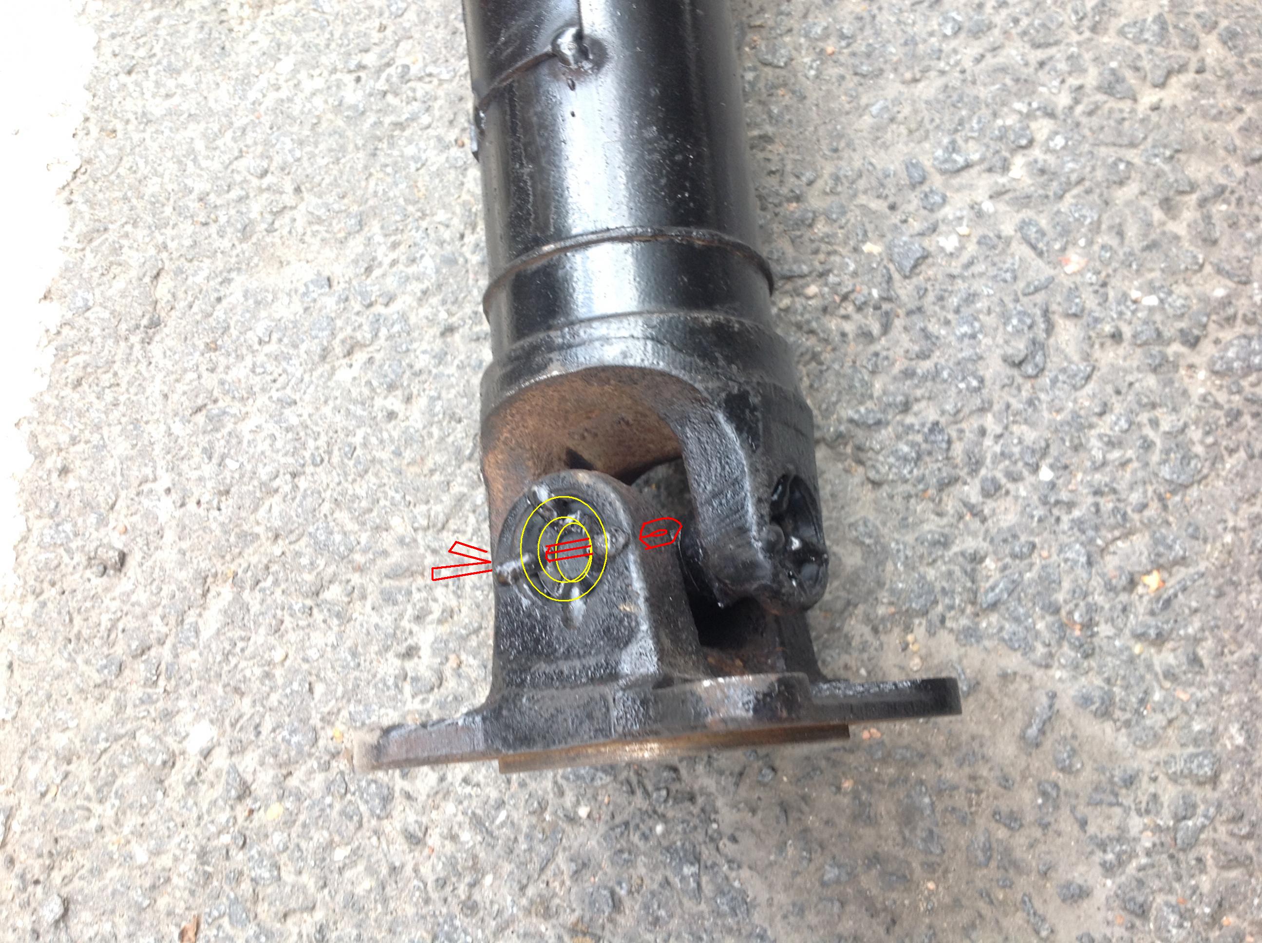

а там шплинт не поместится? Например, так? (ну может, штифт просто мм 5 на прихватке?):
Чтоб потом ремонтопригодно было. Потом как оазбирать?
З.Ы. Ну или надо в виде пробки от щампанского с прихваткой снаружи.
Честно говоря, не знаю  Я отдал его мастерам, а у них уж свои технологии. Нехрен, как говорится, в чужую хату со своим уставом  Насчет шплинта весьма сомнительно, ибо вилки и так очень уж слабые, на них без слез смотреть больно, а тут еще и дополнительные отверстия в них ковырять пришлось бы

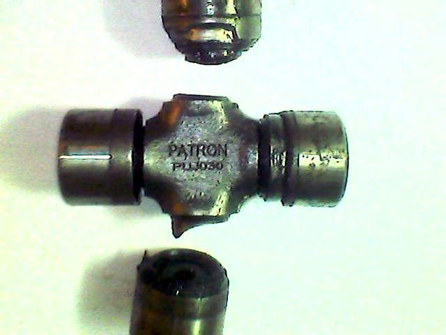

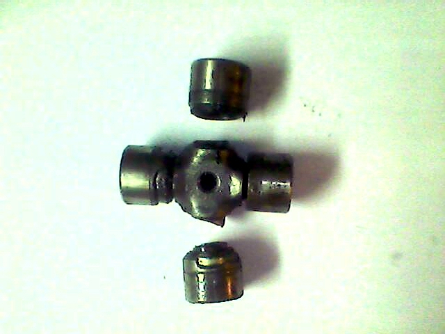

Пробег 45800 км развалился подшипник крестовины, кардан болтается, вибрация при езде. Люфт и звук при трогании появился еще тысяч 5 назад.
Машина бездорожья не видела, правда езжу очень быстро и резко.
ТО у официалов не прохожу. Вчера был у официалов, приговор замена по гарантии.
При разговоре с приемщиком выяснилось, что проблема достаточно частая, лично этот приемщик на своем веку уже около 10 карданов поменял.
