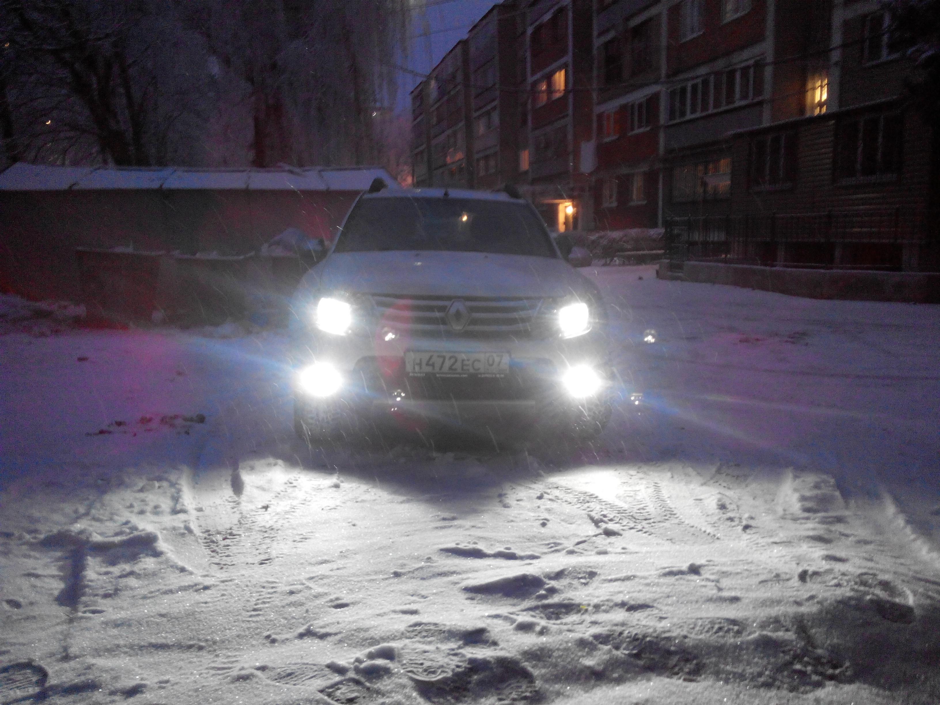

Поставил в туманки;http://www.aliexpress.com/item/Free-...908893004.html .Использую как ДХО. Светят ярко а ночью толку нет.
Габариты led:http://www.aliexpress.com/item/2pcs-...180962955.html, фото не айс поличилось.Ездию с этим днём.
