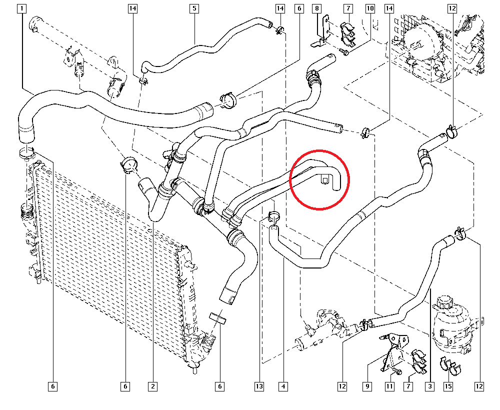

Re: Работа АКПП
Сообщение от Dust93
сомнение берет
Вот собственно радиатор (продавали на форуме)
Шланги в красном круге идут к АКПП

Охлаждение коробки из большого контура двигателя.
Возникло два соображения:
- после стоянки коробка греется от двигателя только через корпус и немного от перелопачивания масла.
- если поменять местами два шланга, то охлаждение АКПП будет лучше, тк точки присоединения тонких шлангов теплообменника станут дальше друг от друга и поток в них увеличится (как на картинке синим).
Последний раз редактировалось Garys; 13.01.2017 в 20:28.

Что то на фото и на картинке разные радиаторы
Длинный и узкий это на дорестайле.
Рестайл с квадратным маленьким радиатором
