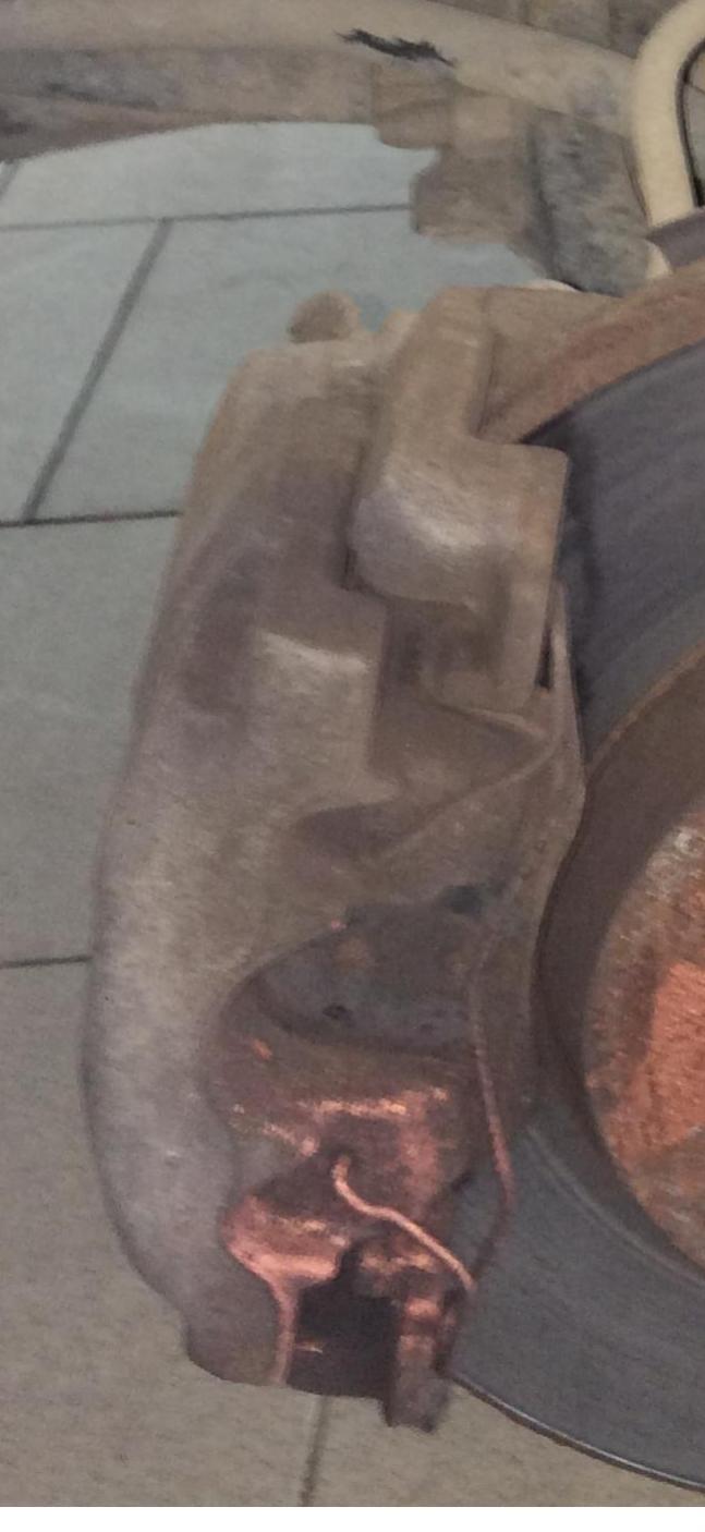

По умолчанию Re: Замена передних и задних тормозных колодок
Если суппорт со скобой, как на фото, то какой размер диска идёт? Подскажите?
Спасибо!

Старый 27.11.2017, 11:42   #268
Борян
Аватар для Борян
Онлайн: Борян вне форума
Был(а): 05 окт 2023 23:03
Сообщение от postpank Посмотреть сообщение
Или суппорт со скобой, как на фото, то какой размер диска идёт? Подскажите?
Спасибо!
Вложение 113611
Диаметр 280 мм

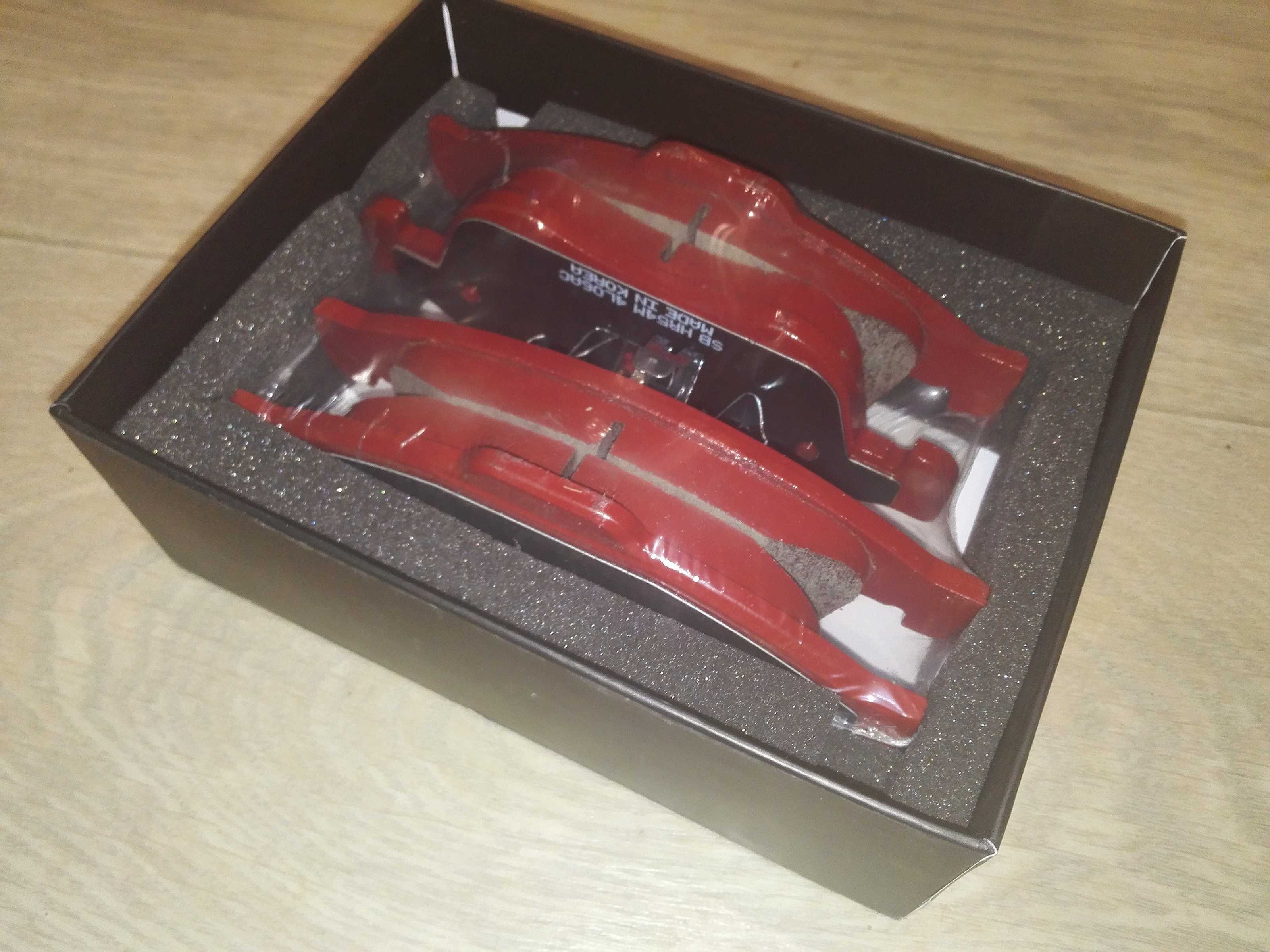

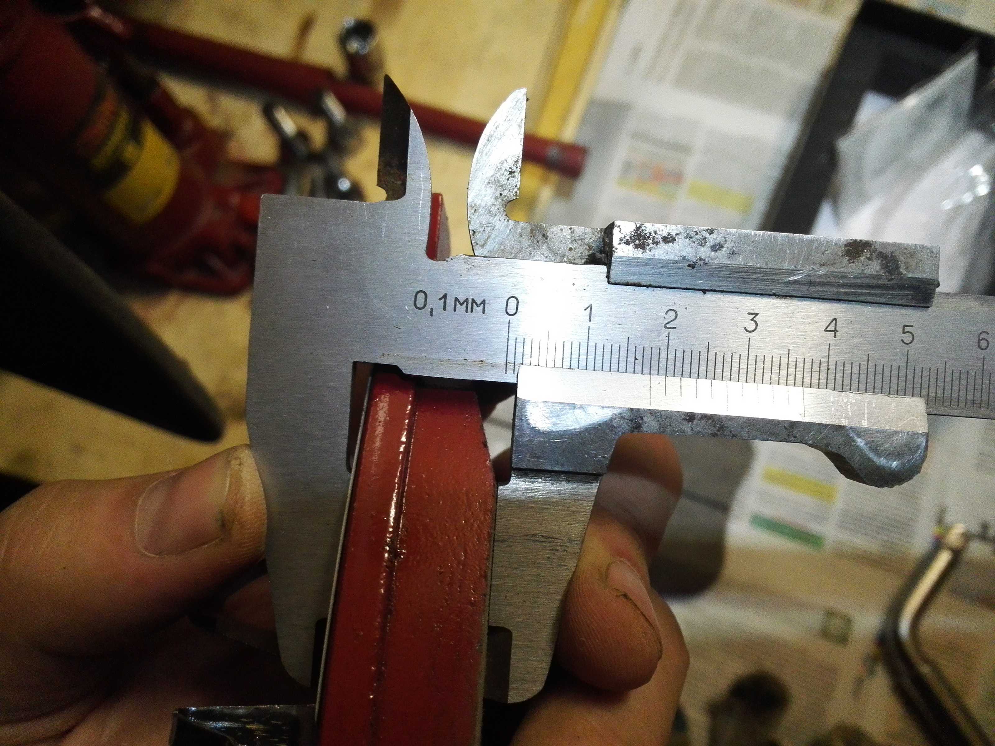

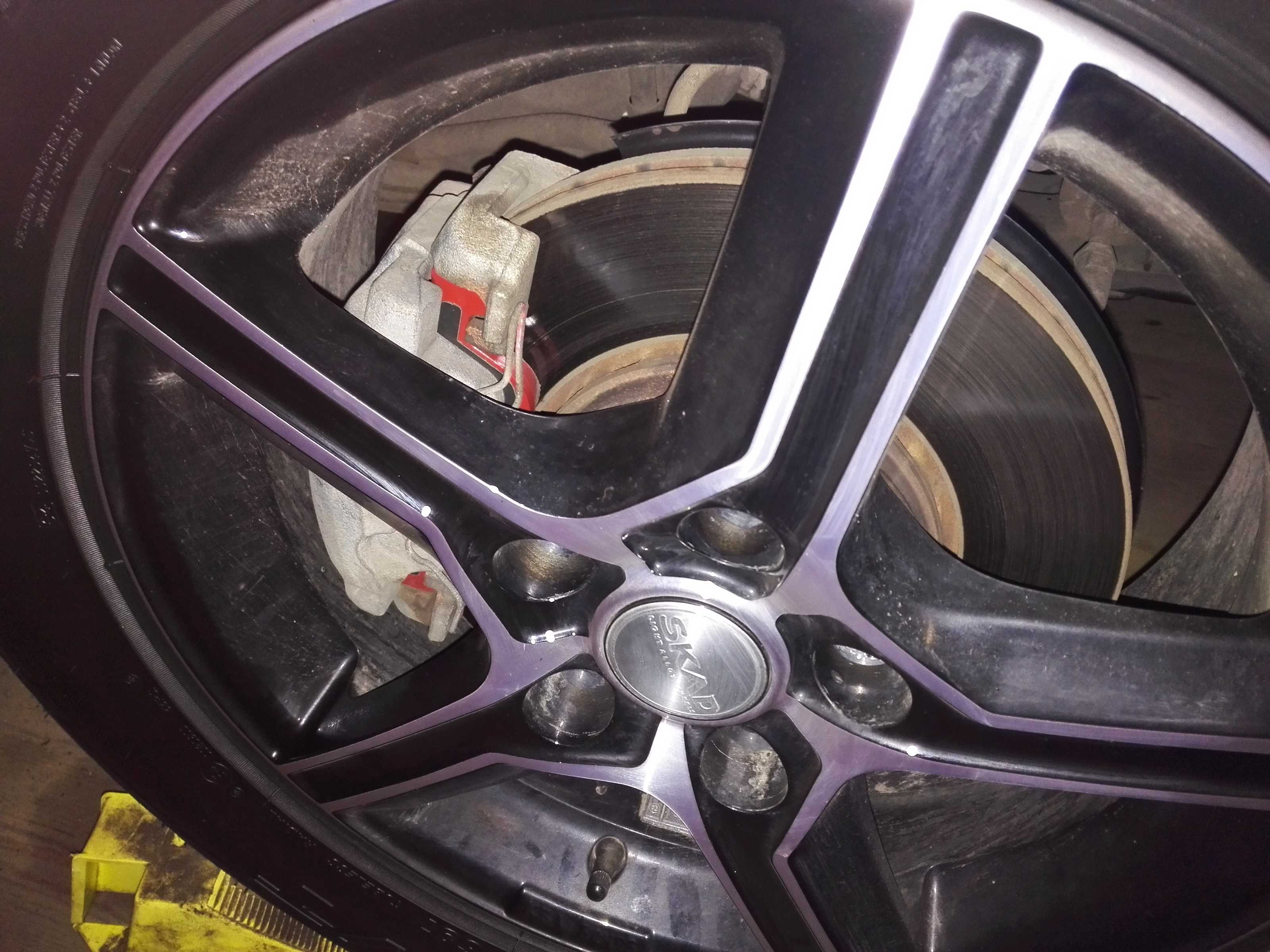

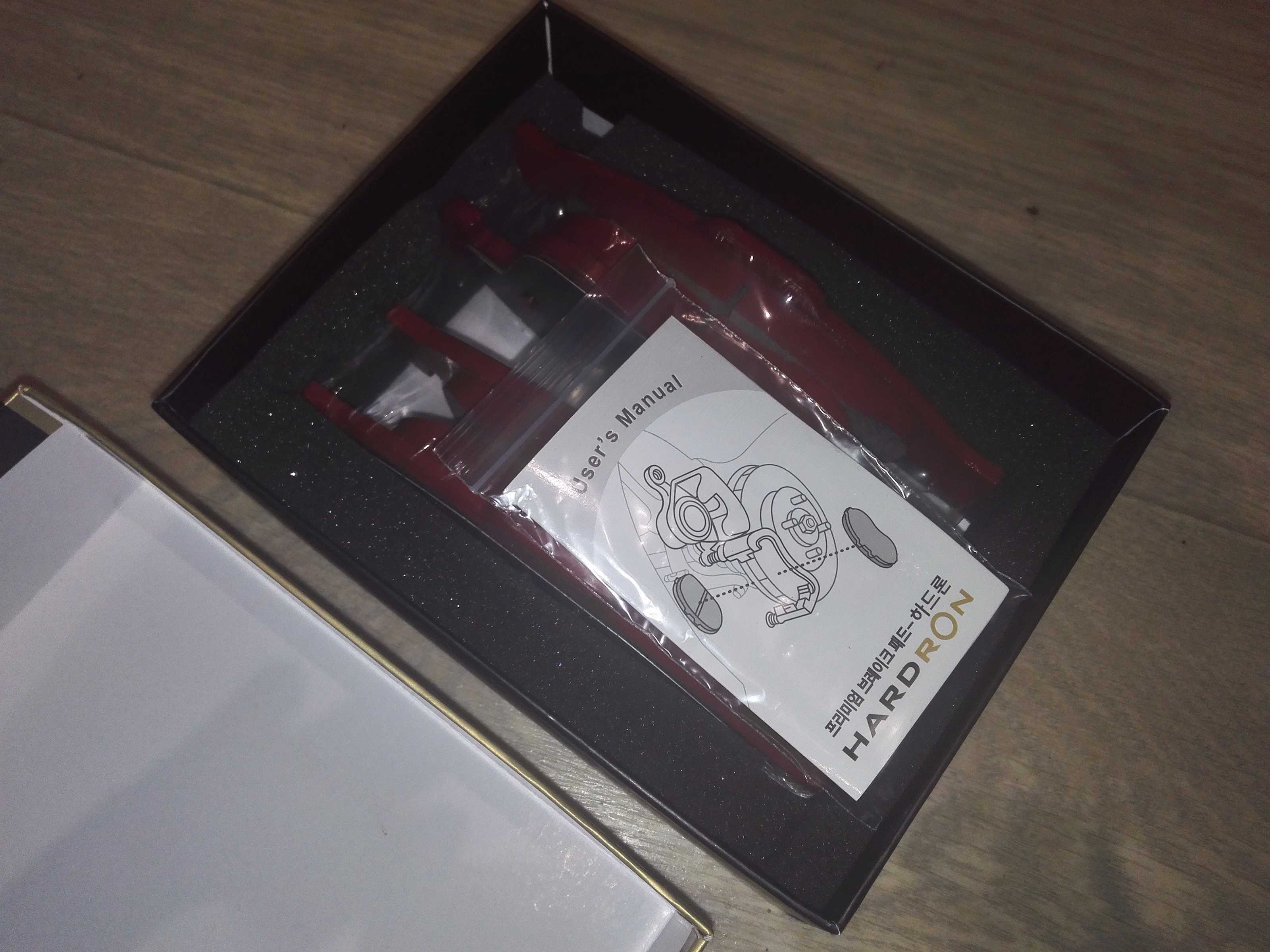

Вот эти неплохие, попробуй - HP 1390.
Недорогие. Сносно тормозят. Вроде не изнашиваются - диск первый сточится. Но надо прогревать. На холодную тормоза ватные.
Или вот подороже - EBC Green Stuff. DP22023. В составе арамидное волокно.
EBC Green Stuff. DP21485 (на 1,6Л двигатель, маленький тормозной диск)
Сообщение от Дэн СПб Посмотреть сообщение
Приветствую форумчане.
Подскажите всё-таки, какие колодки лучше ставить для более эффективного результата, оригинал или нет?
Сейчас побег 25тык. Колодки родные, но остаток 6мм. К весне думаю, что надо менять.
Вопрос: что покупать? Ваши мнения?
