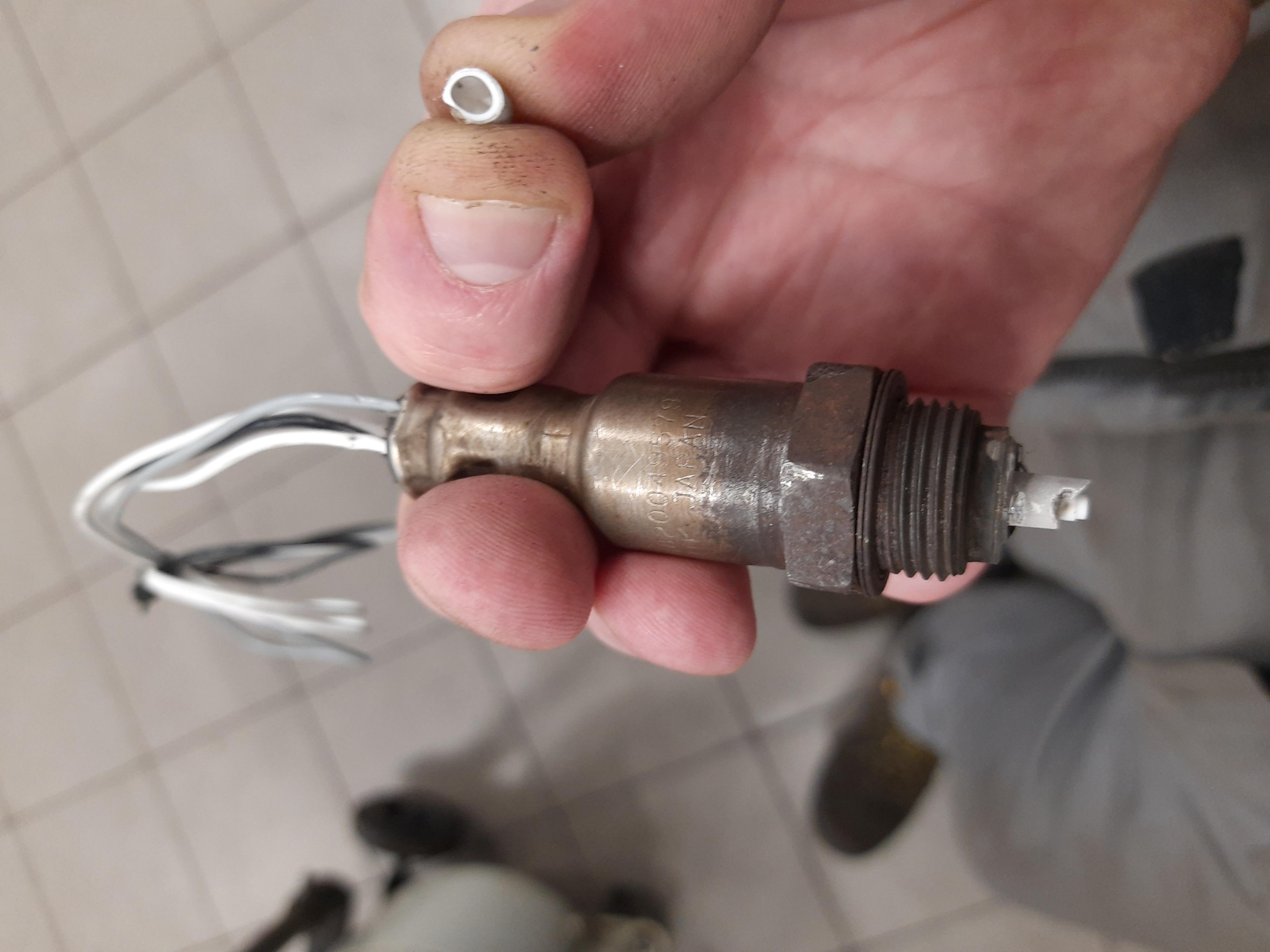

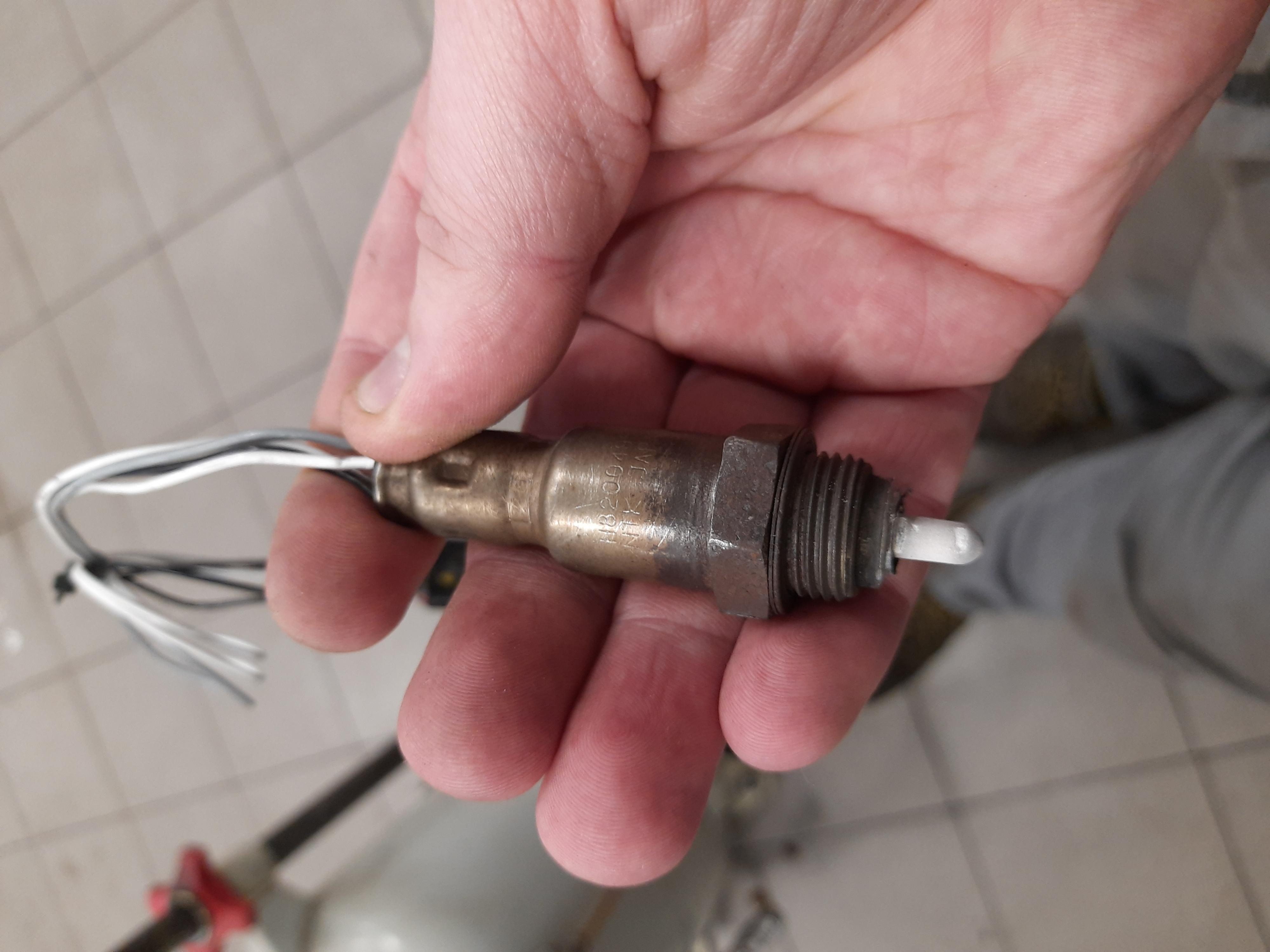

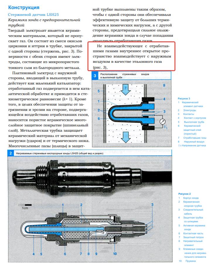

По умолчанию Re: датчик кислорода
Разновидности ДК вы загуглили, ок. А какой из этих трех стоит на дастере?
И утверждал ли я, что все датчики имеют отверстия для доступа атмосферы?
Сообщение от Morze701
Разные производители датчиков решают эту задачу по разному. У денсо в корпусе есть отверстия прикрытые спец материалом для исключения попадания воды и мусора в камеру с эталонным воздухом. Бош декларирует попадание эталонного воздуха через зазоры между изоляцией провода и жилой. За NTK/NGK не знаю
Отверстия в датчиках NTK я видел. Думаю, за ними тот же фильтр, что и описывает Денсо. Но такой зонд с отверстиями попался мне лишь раз. Остальные глухие. Не исключаю, что производители эксперементируют с решениями.
Вот вам ссыль на видео от Бош, где рассказывают почему нельзя паять провода (отсюда понятно, почему нет отверстий в корпусе):

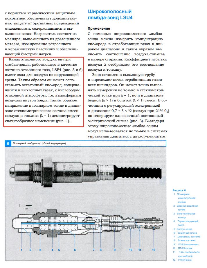

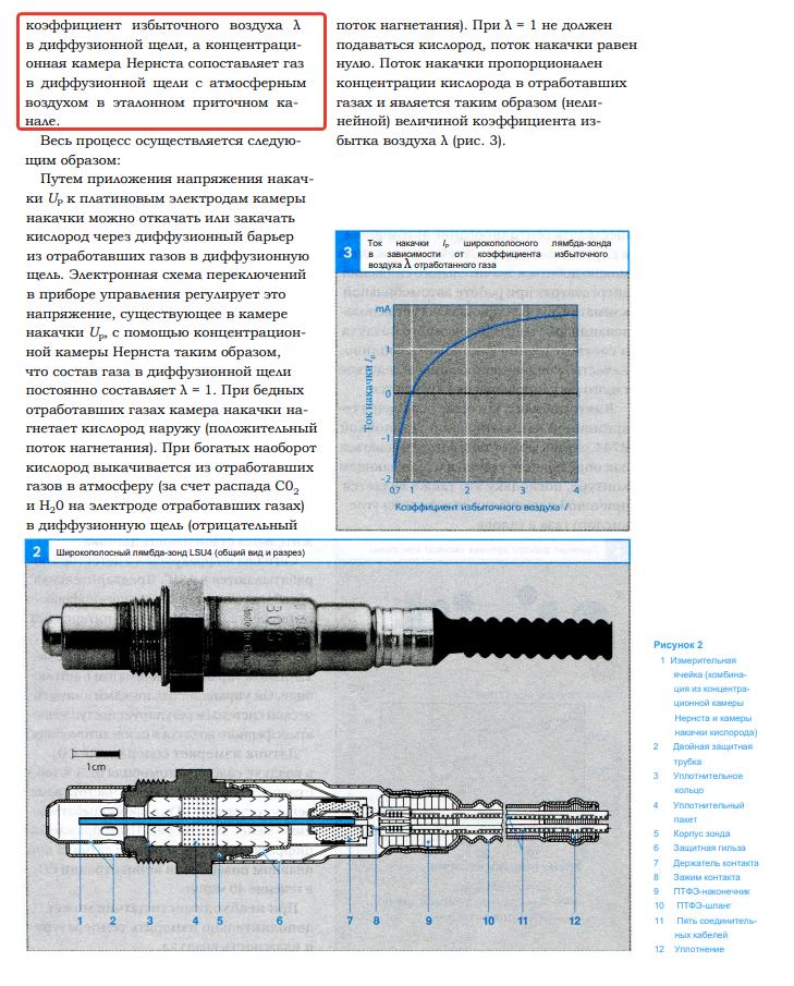

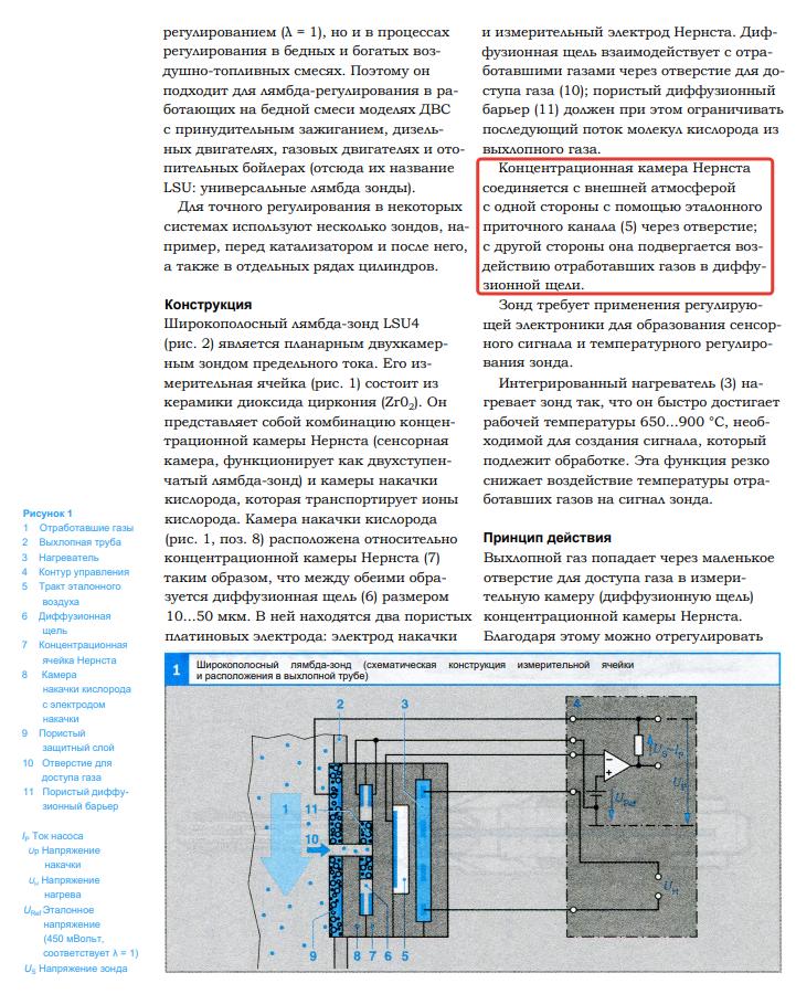

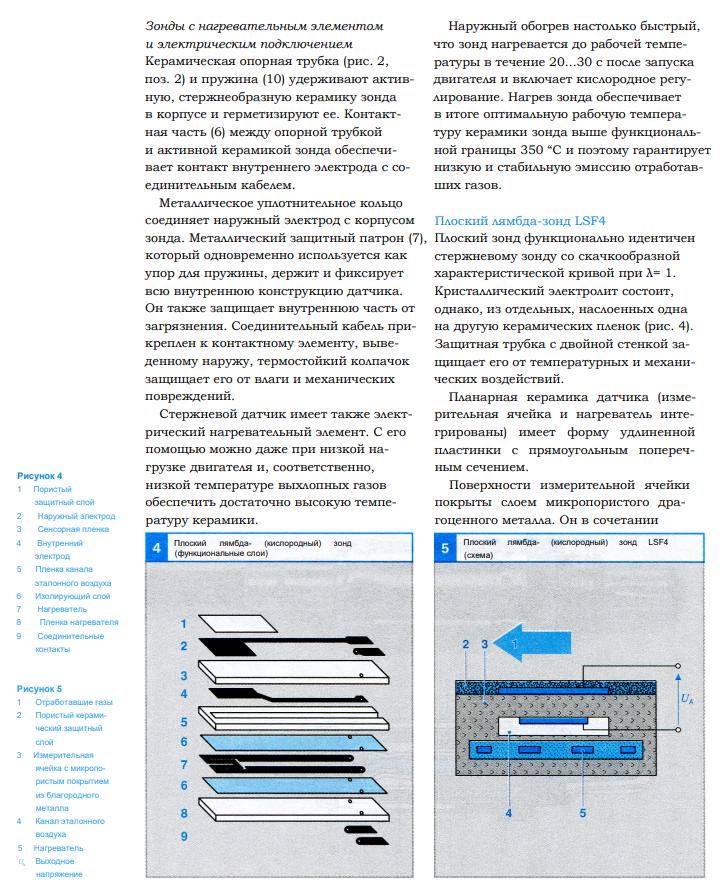

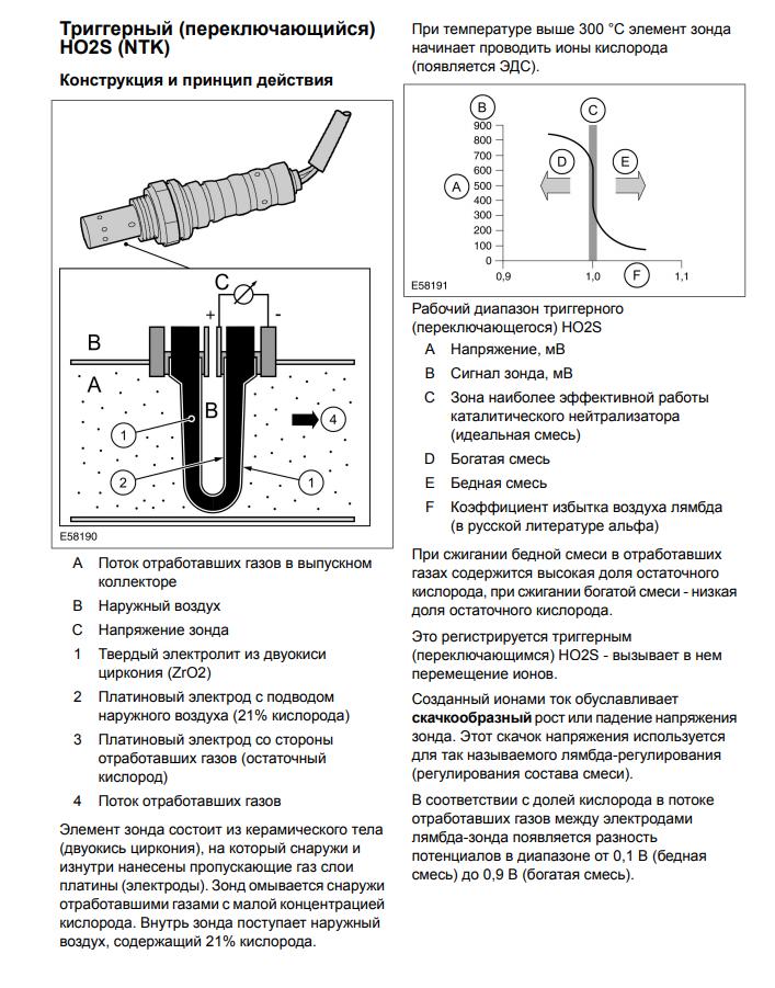

Еще несколько скринов из учебника и некоторый опыт, который проделывал коллега некоторое время назад, в связи с ровно таким же спором.
Я не верю, что Вам могла прийти мысль о том, что я не знаю какой датчик там стоит. Потому считаю этот выпад попыткой меня уколоть, впрочем, неудачной.
Ну так какого типа датчик там стоит? Вот конкретно этот NTK. Нафига сувать видяшки от боша, если там не бош?
Вы датчик NTK от дастера рестайла разбирали? Нет? Ну так на чем ваши умозаглюки основаны тогда?
Чем пайка датчика от NTK плоха, при условии что это БОШ свои провода паять не разрешает?
И как должна изолента и термоусадка ухудшить (даже пусть гипотетически) поступление кислорода под изоляцией провода? Больше дырок - больше доступа. Логично?

Вот ответ на Ваш вопрос:
Титановые датчики на Рено не применялись. Широкополосные применяются все чаще, но дастер пока не про это. У вас стоит самый обычный на основе ZrO2.

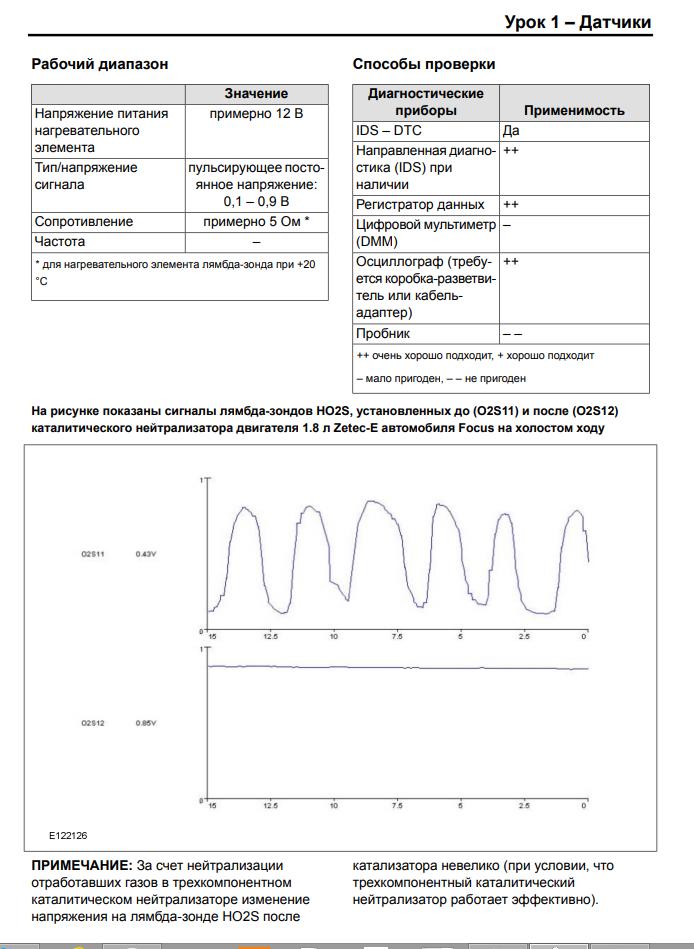

А вот на скринах ответ из обучающего материала Форда по датчикам. Или Вы думаете, что для Рено Дастер фирма NTK придумала особый датчик?
Прикинь - да. На чертеже явно видны отверстия круглые для подсоса воздуха. На датчике который я снял - ничего нет.
Короче, начитанный человек, слив засчитан. За теорию 5. За практику неуд.

Сообщение от sam_vlg
1. Я с самого начала говорил, что существуют разные варианты решения поступления воздуха в ДК. Я это говорил еще тогда, когда Вы не понимали вообще зачем ему этот воздух нужен.
2. Тип датчика не определяется тем, есть у него отверстия или нет. Вы выложили скрин с типами ДК. Это именно ТИП. Они не взаимозаменяемы и различны по принципу работы. Я Вам в соответствии с этой типологией и ответил. Если Вы поставите на свой дастер титановый ДК (TiO2), он работать не будет, хотя у него так же четыре провода и те же цвета. А вот если поставите такой, как на "Форде с отверстиями", то датчик будет работать, потому что он тоже типа - циркониевый тригерный, и не важно, есть ли у него отверстия
Тем самым Вы показали не способность разобраться, кажется, даже в том, что сами сюда выложили. Резать ножовкой корпус датчика и уметь обращаться с паяльником конечно хороший навык, но пока оценивать мою практику не Вам.

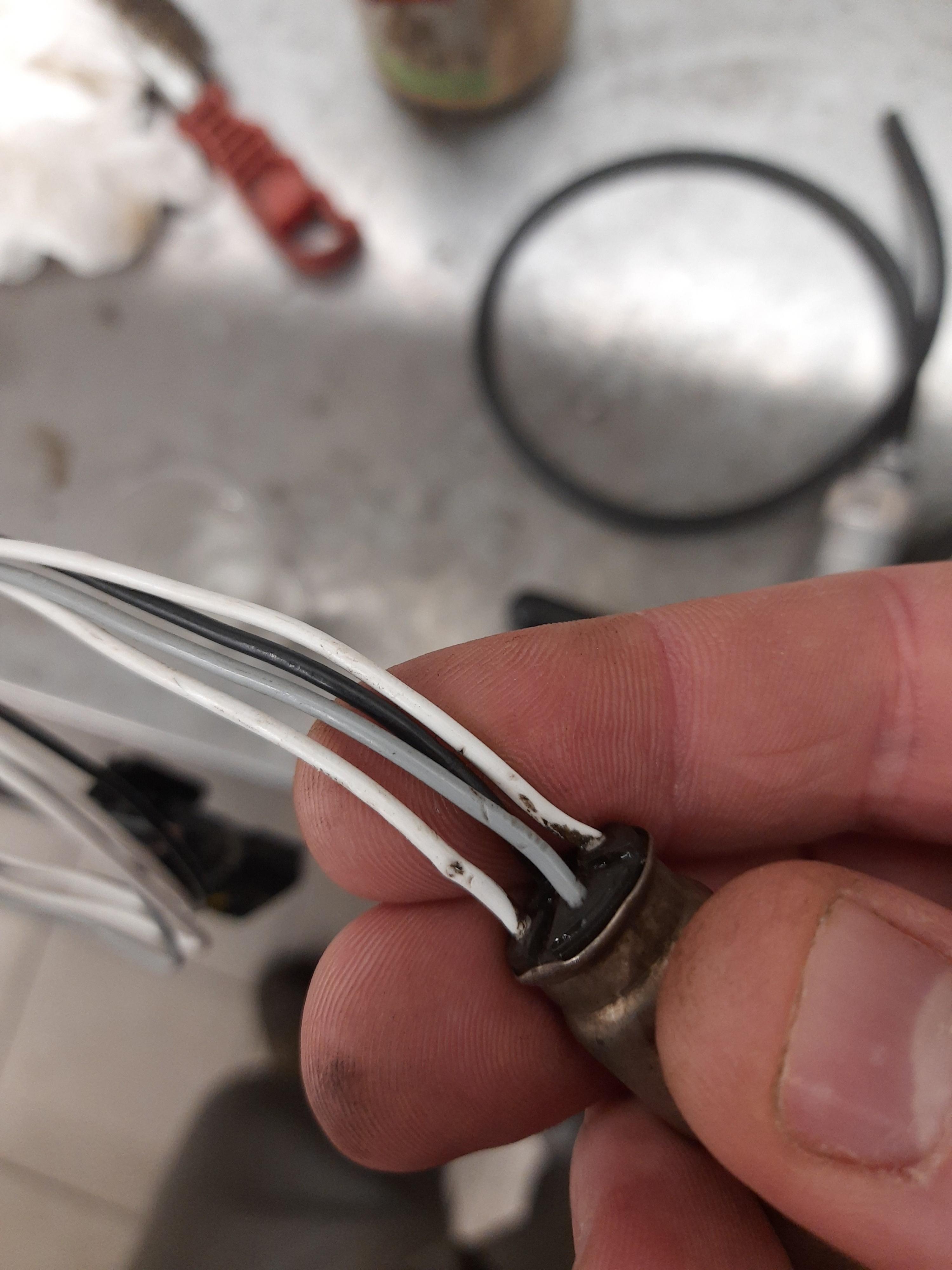

Верхний ДК, Рено Логан 2, заменен вследствие внутреннего замыкания сигнальной цепи на бортсеть.
Номер датчика: 8200495791
На датчике повреждена изоляция сигнального провода и провода подогрева. На фото видна маркировка ДК, повреждение изоляции, внутренний канал чувствительного элемента (канал эталонного воздуха)
На видео видно все остальное.
