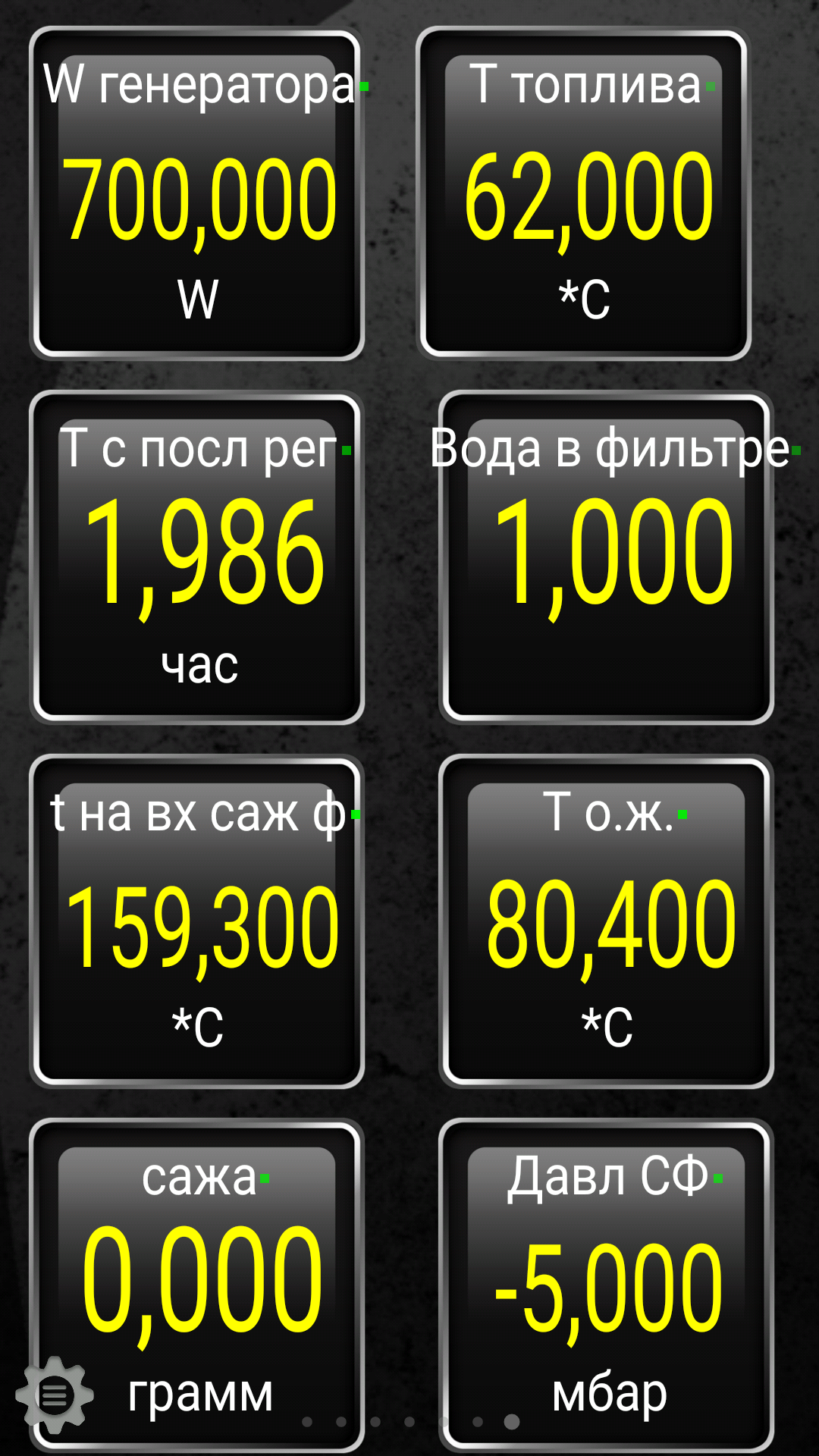

Сообщение от Modigar
Как часто сажевый прожигается?
Всё от топлива зависит. Бывает с бака два прожига, а на другом всю зиму без прожига проездил. ELM воткнул и всё видно. Сегодня кстати и наблюдал. Температура выросла до 600 с копейками, минут 8 - 10 и сажи 0.

Сообщение от Алексей 1704
Торком.

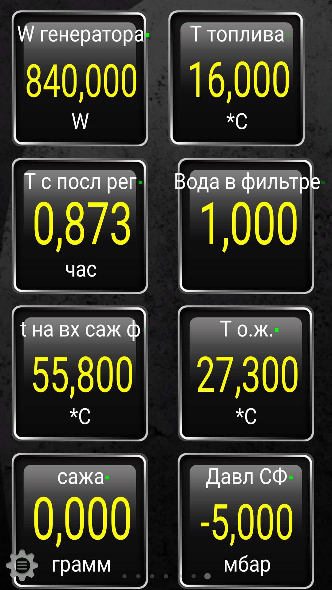

Интересно, на работающем моторе какая температура на входе сажевика???

Re: Новый dCi о 109 коняках!
ViBer, от 150 до 300, в зависимости от нагрузки. Останавливаешься, довольно быстро падает.
