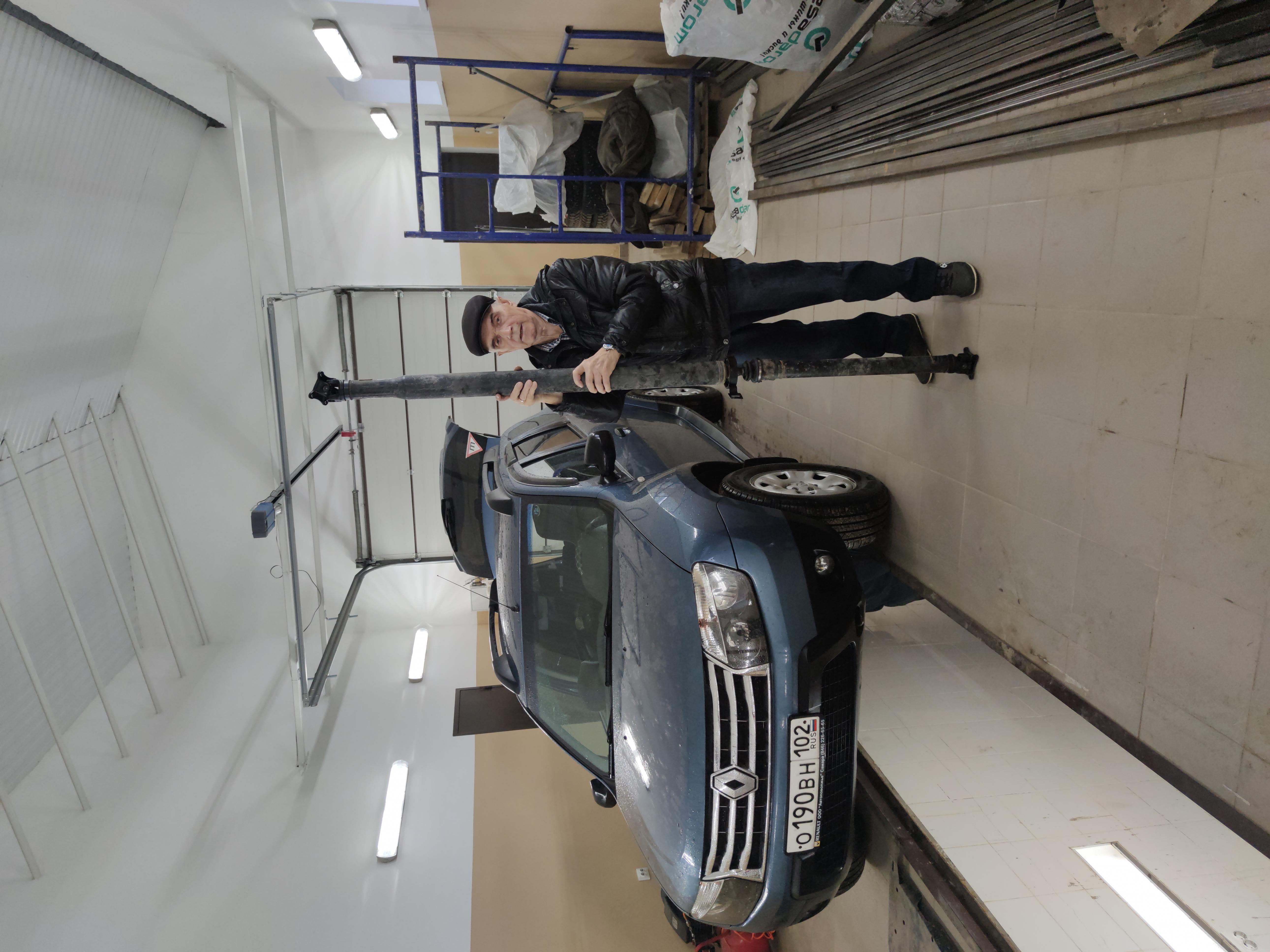

Из города Белебей сегодня с утра приезжал Рифмир.Оставил нам свой неисправный кардан.Поставили на его дастер наш,отремонтированный,с новыми крестовинами и подвесным подшипником.

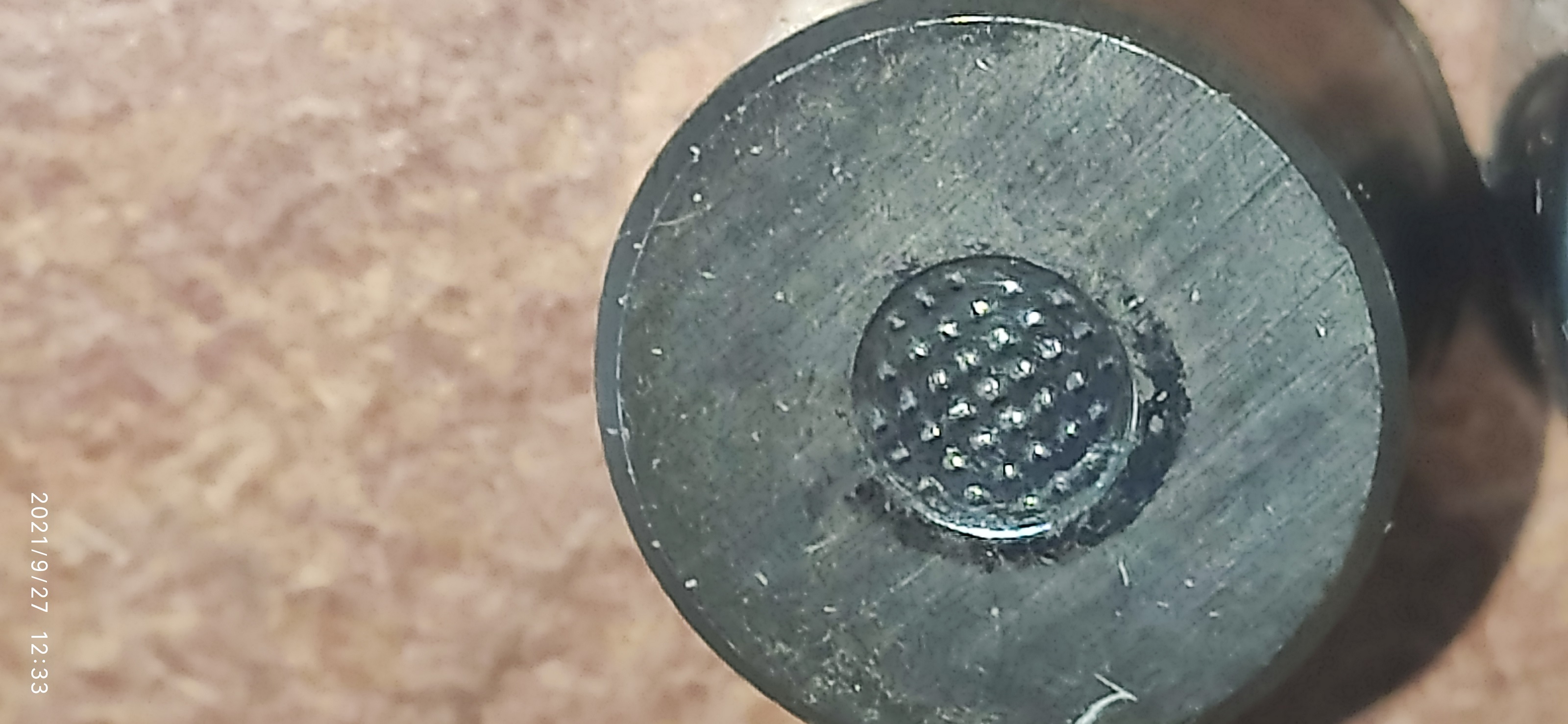

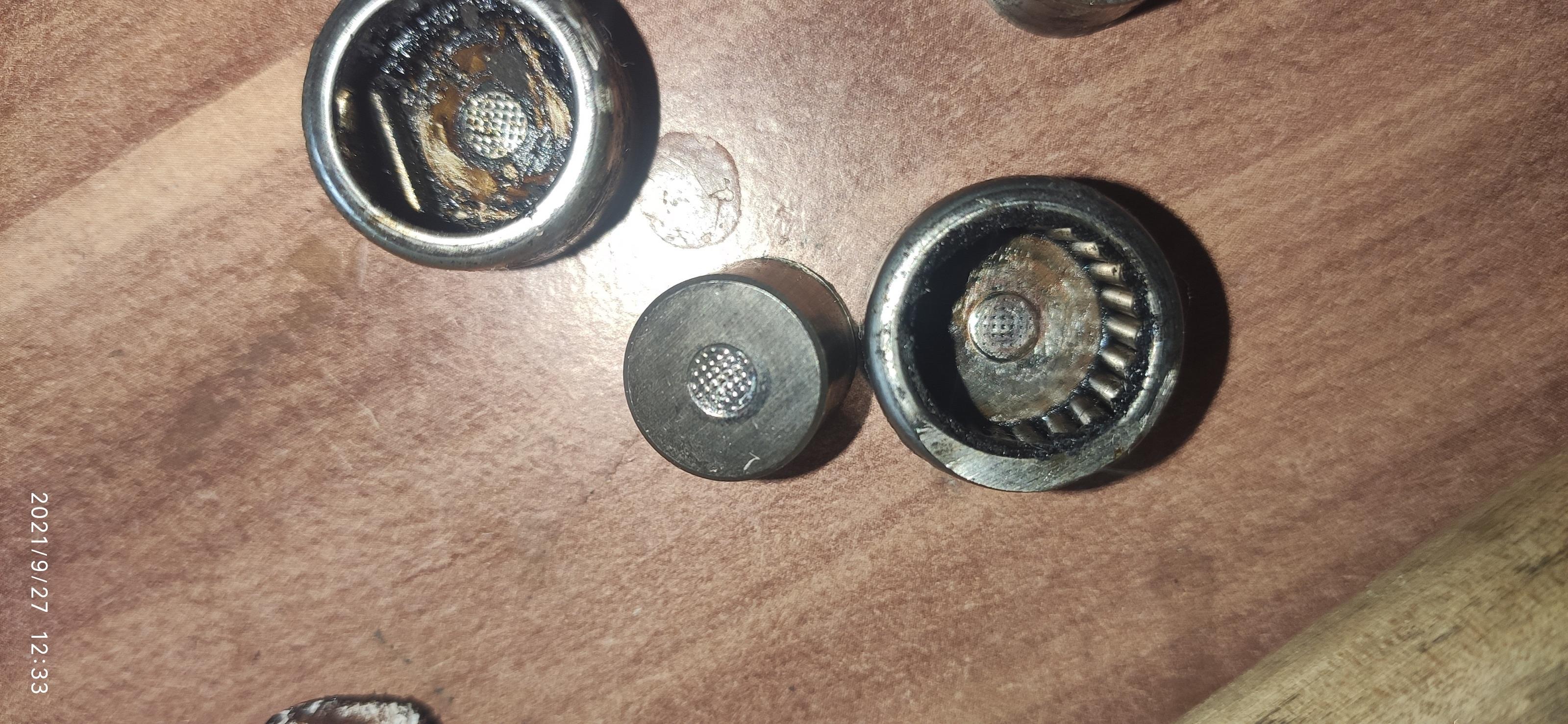

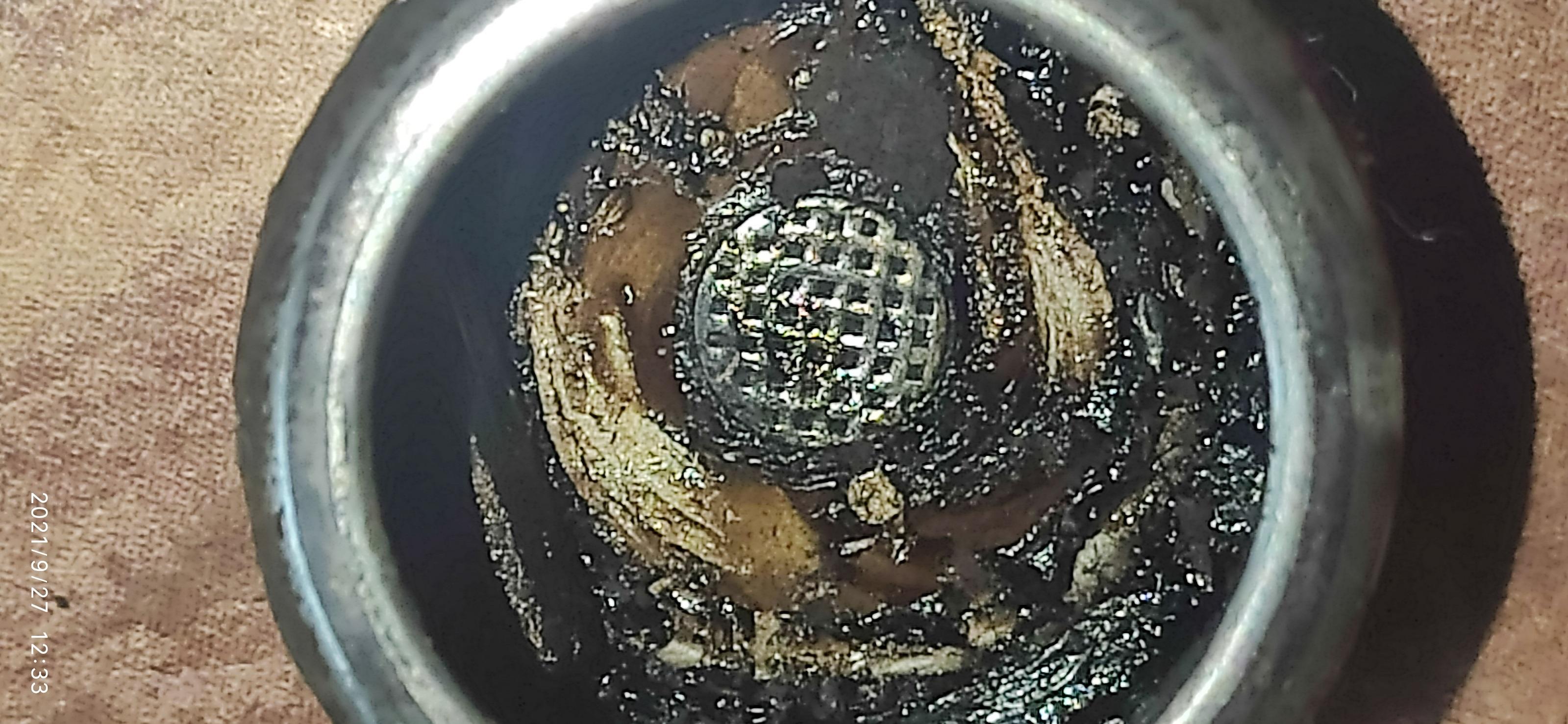

Чашка крестовины из-за недостатка смазки проточила углубление в торце крестовины. А это способствует свободному продольному перемещению крестовины и гуляющему дисбалансу карданного вала.
Честно сказать не очень понятно как чашка могла что то проточить??? если она вокруг шипа крестовины практически не крутится, а перемещение чашки относительно шипа крестовины ну может быть 1-2 градуса, да и то наверно когда подвесно и сайленблоки заднего редуктора разбиты в хлам. Следов трения во всяком случае на чашке и шипе не видно....
