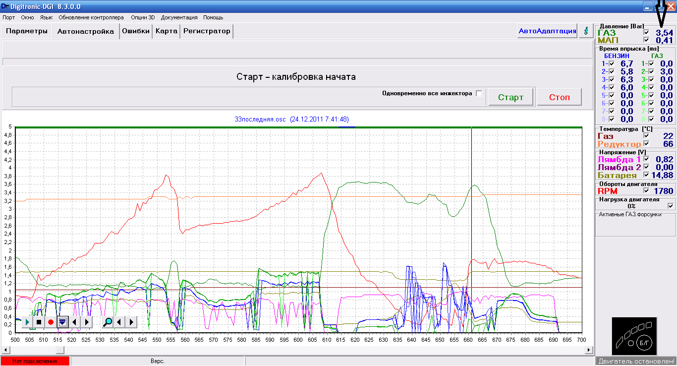

Что бы не быть голословным, вот моя старая ОСЦ еще с Лачетти с редуктором Аляска. На скрине видно забросы давления при СUT-OFF, в это время двигатель просто заливает газом. А рабочее давление выставлено 1.20 бар. И смотрите заброс в верхнем правом углу под черной стрелкой. И это да дохлом 95 сильном движке.

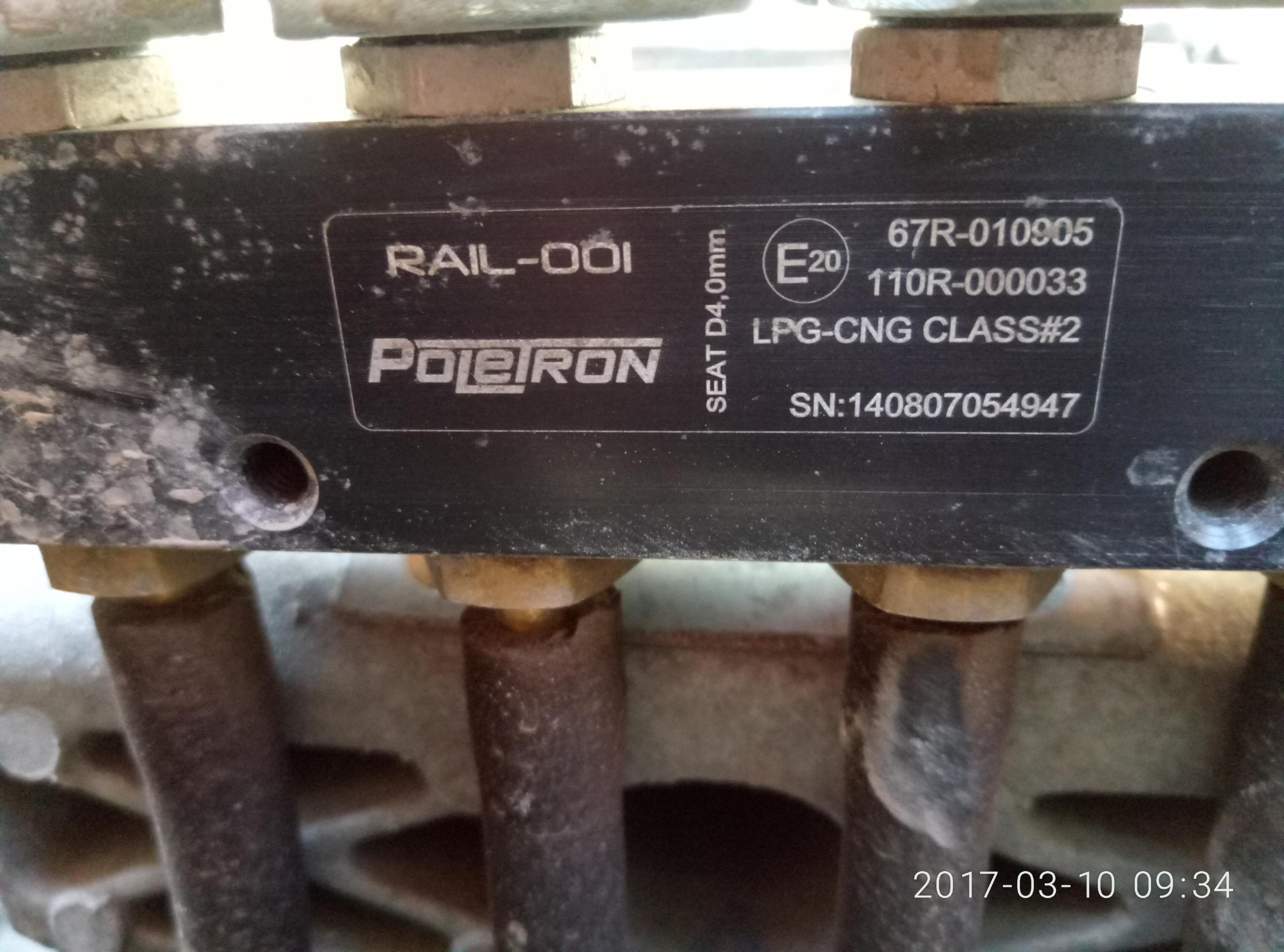

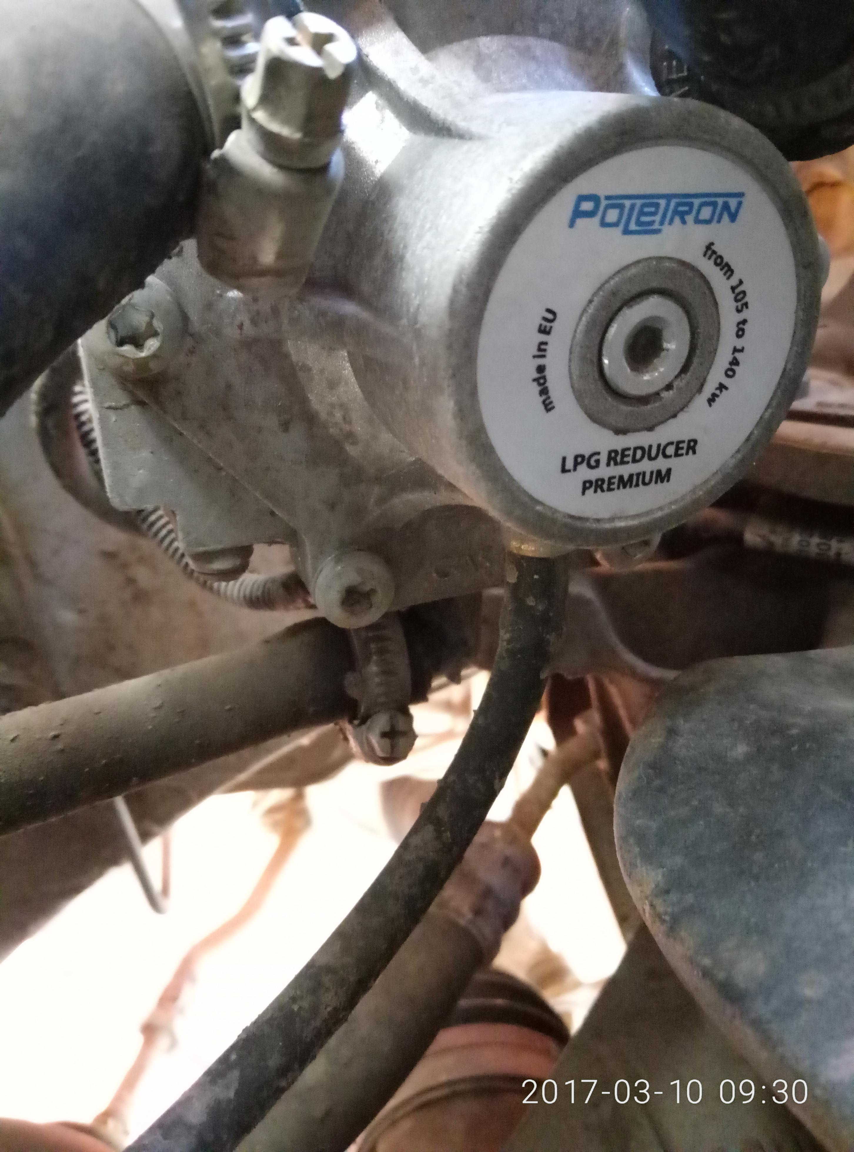

Алексей764, Сегодня глянул какой стоит редуктор и форсунки. Оказывается не аляска, аляска стоит у бати на Шниве. У меня всё Пелетрон 105-140kw Поэтому настройщик и уменьшал давление. т.к. 105kw это 142 л.с.
