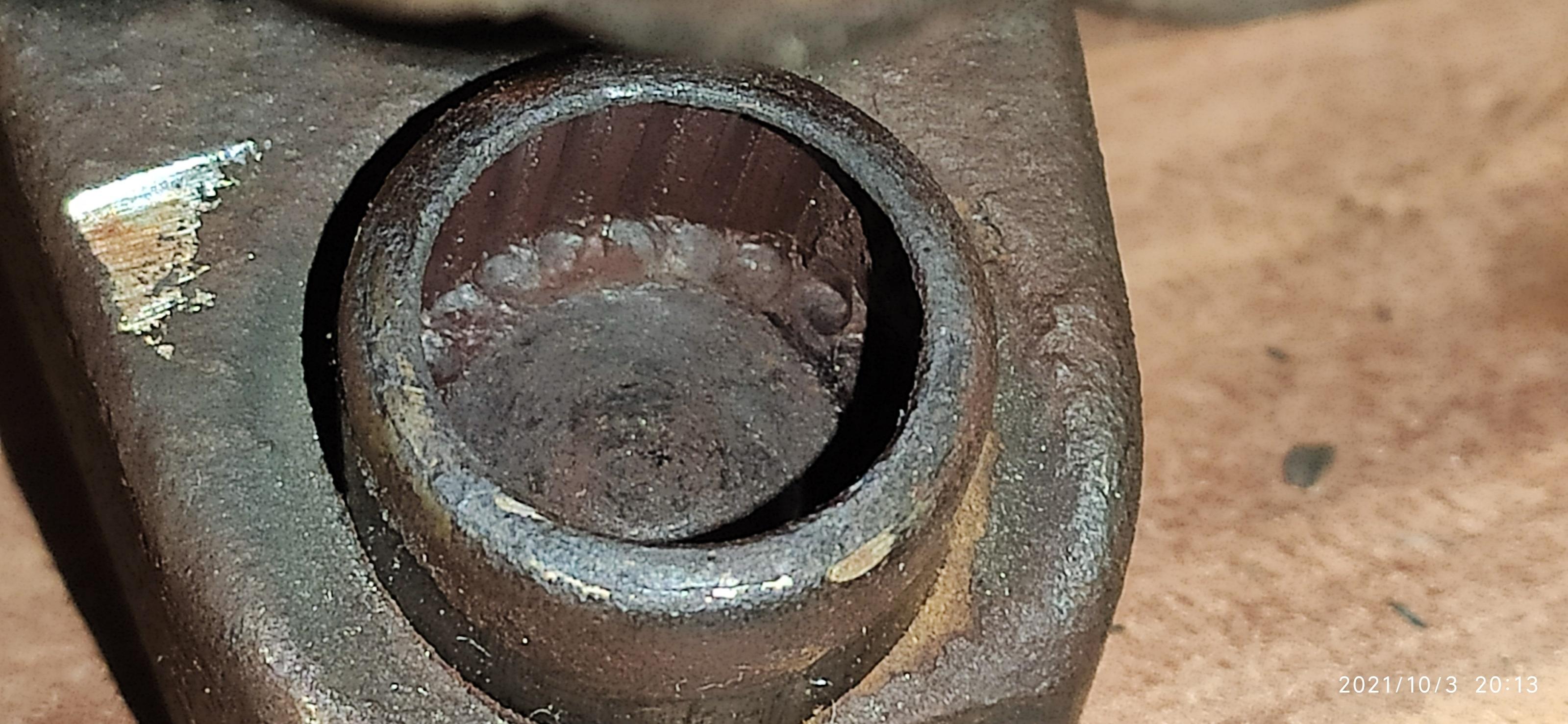

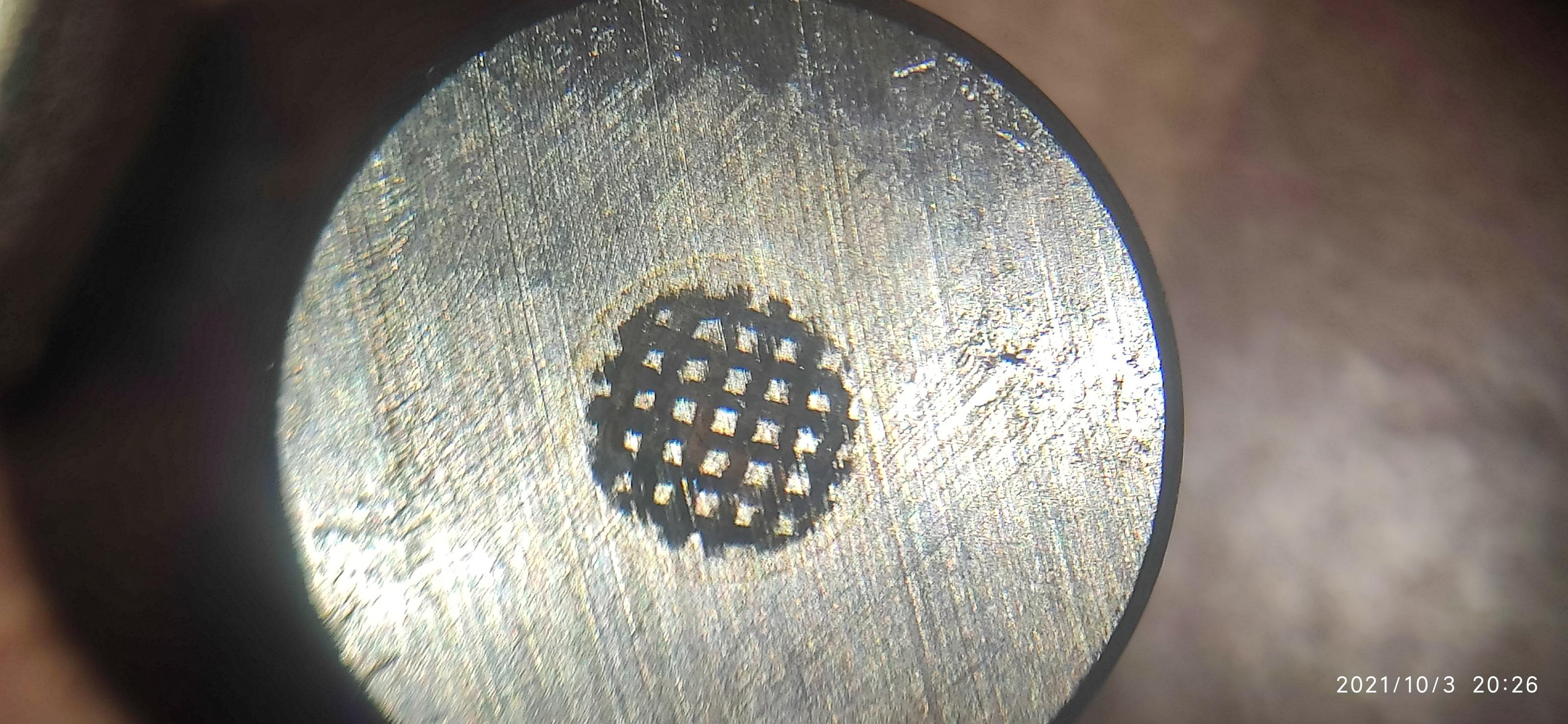

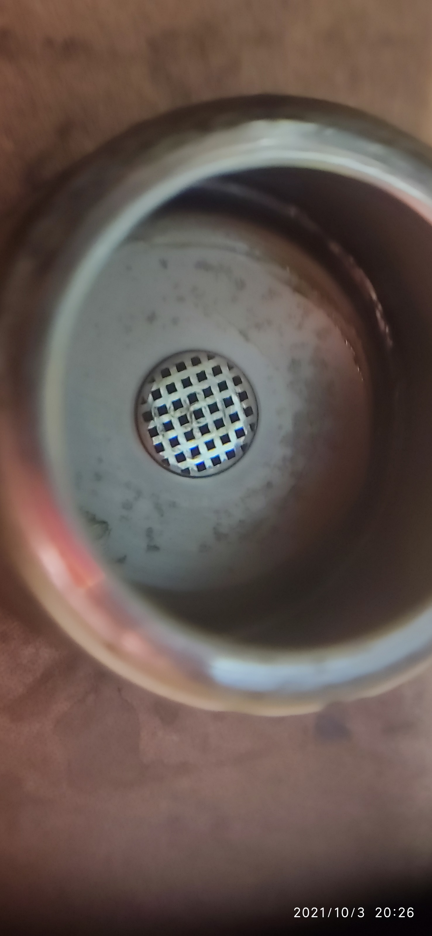

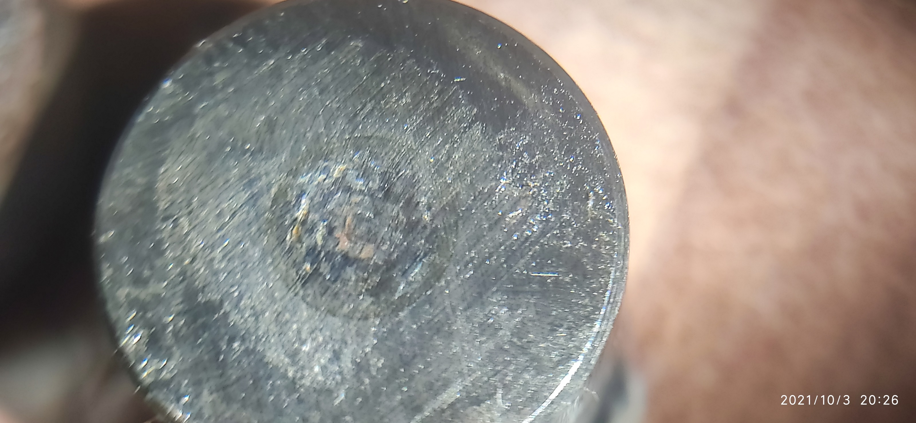

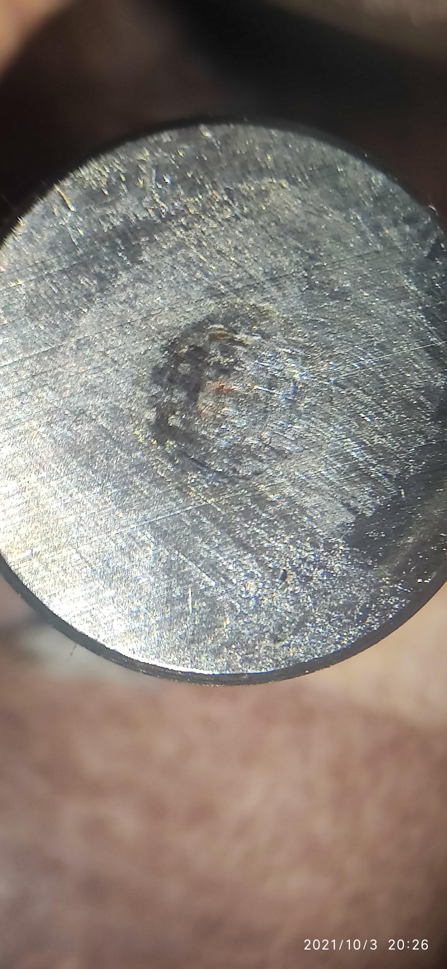

Спилил заднюю крестовину. На фото ниже чашки одной стороны крестовины. На чистой чашке чётко виден не изношенный штамп сеткой, и еле-еле заметные следы этой сетки в шипе крестовины, поэтому как я и говорил, чашка проточила выемку в шипе крестовины.
Кстати задняя крестовина из-за этих проточек имела продольный люфт примерно 0,5 мм

Как-то так, мне нравится.

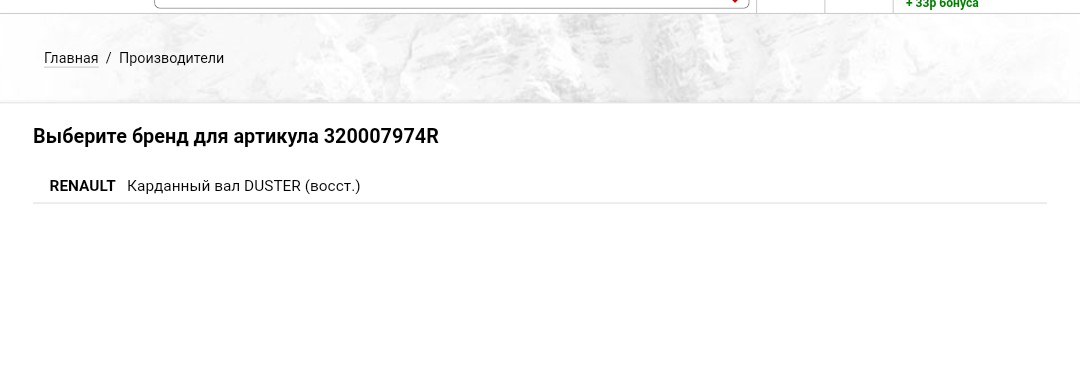

Arcadav, всё таки, согласно поисковику, RENAULT 320007974R - Вал карданный восстановленный, а RENAULT 320003602R - сразу нормальный. Поэтому и разница в цене
по этой теме в инете давно споры ведутся и к единому мнению так и не пришли. есть мнение что слово "восстановленный" появилось из-за неправильного перевода с французского и на самом деле означает запчасть для автомобилей снятых с гарантии. Просто никто так и не нашел где же рено восстанавливает эти самые карданы - нету заводов таких и нет каких-либо логистических механизмов для доставки б/у карданов под восстановление на эти несуществующие заводы.
