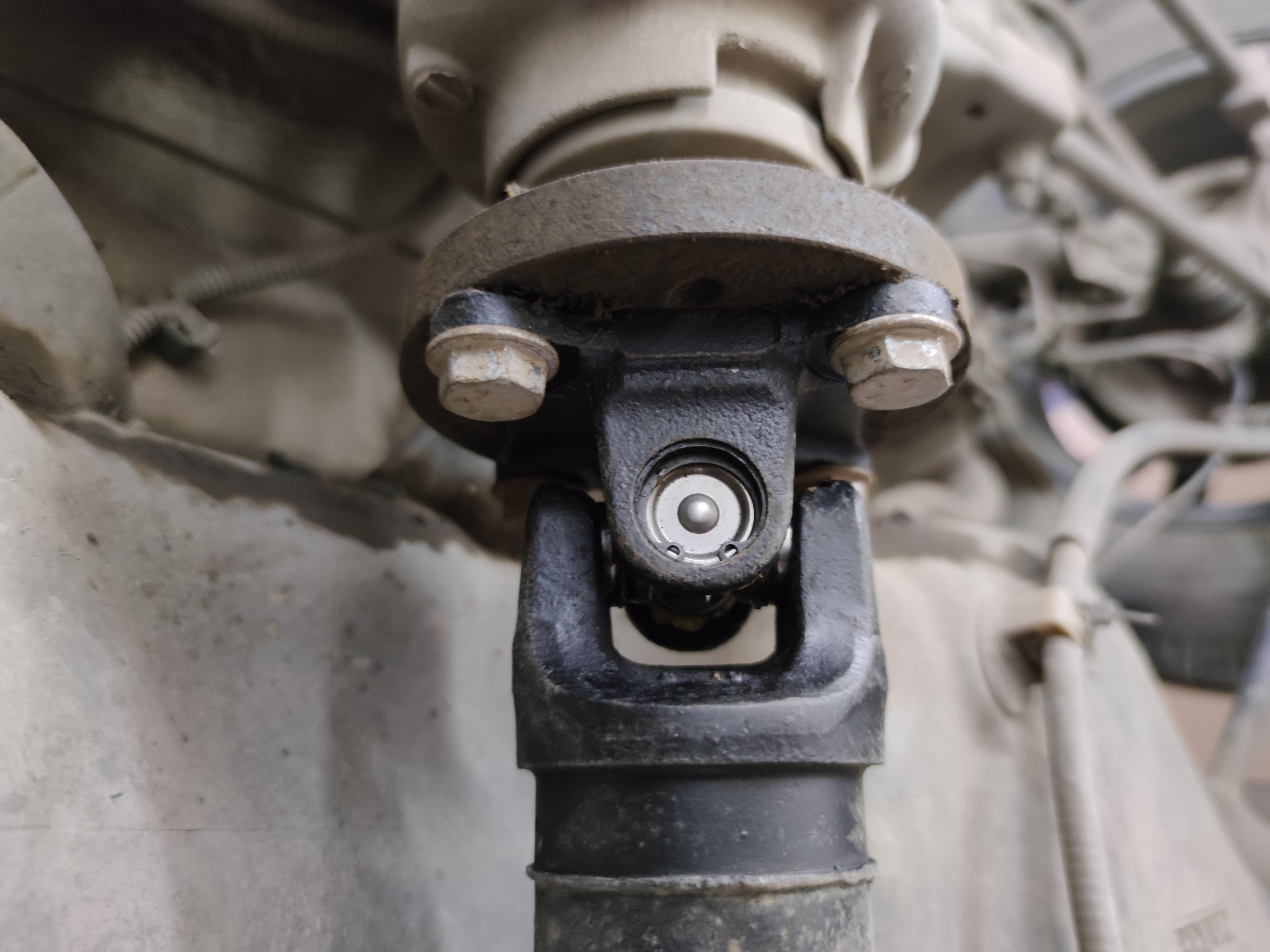

Вчера запрессовал вторую крестовину, сразу поставил пыльник шруса, сегодня буду центровать, попробую видео снять. Получил вчера локтайт, люфт в шлицах буду лечить им.
Как-то так, мне нравится.

поставил после ремонта кардан ,замена крестовин и подвесного (15200р)
