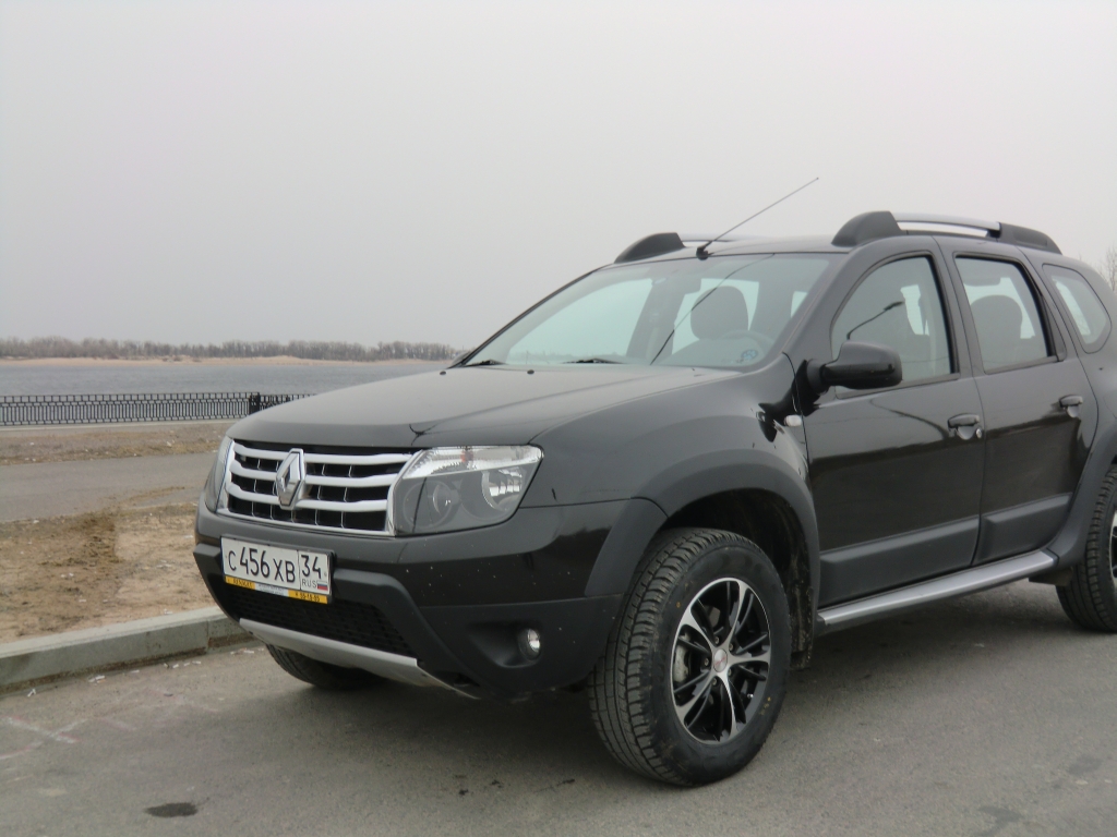

Прикупил литье на лето - K&K Мулен Руж Алмаз-Черный 6,5*16 5*114,3 ET50 DIA 66.1
Т.к. в Волгограде/Волжском родного размера не было заказал через интернет-магазин expresshina.ru (привезли из Екатеринбурга). Цена диска 3475 руб. Ну и несколько фоток

ИМХО для вседорожника необходимы диски с более толстыми спицами ... к тому-же, прикрывающие задние ржавые барабаны ...
Старый 16.03.2013, 13:58   #2943
igor_v4
Аватар для igor_v4
Онлайн: igor_v4 вне форума
Был(а): 14 июл 2024 13:48
Имя: В нике
Адрес: Красноярск
Автомобиль: RD Priv 2.0 4x4 - чОрный(ех Logan 1.6)
Сообщение от radm25 Посмотреть сообщение
у мну стоят такие же, что и у Nightwind, никакой ржавчины нет вообще. Барабаны всегда чистые. Под стилягами да, была ржа.

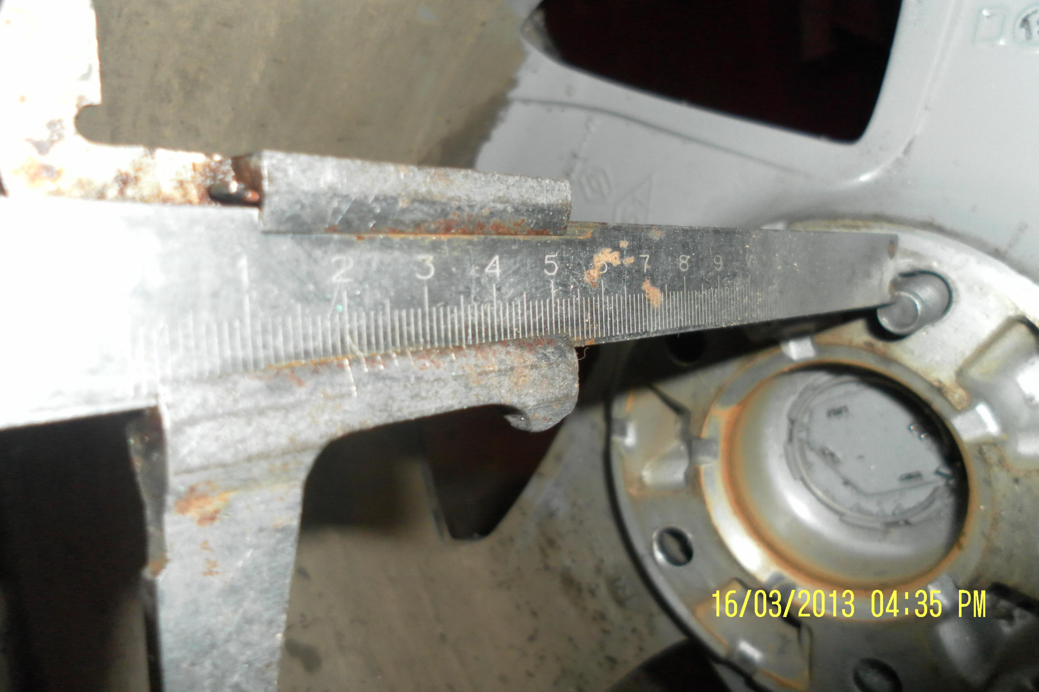

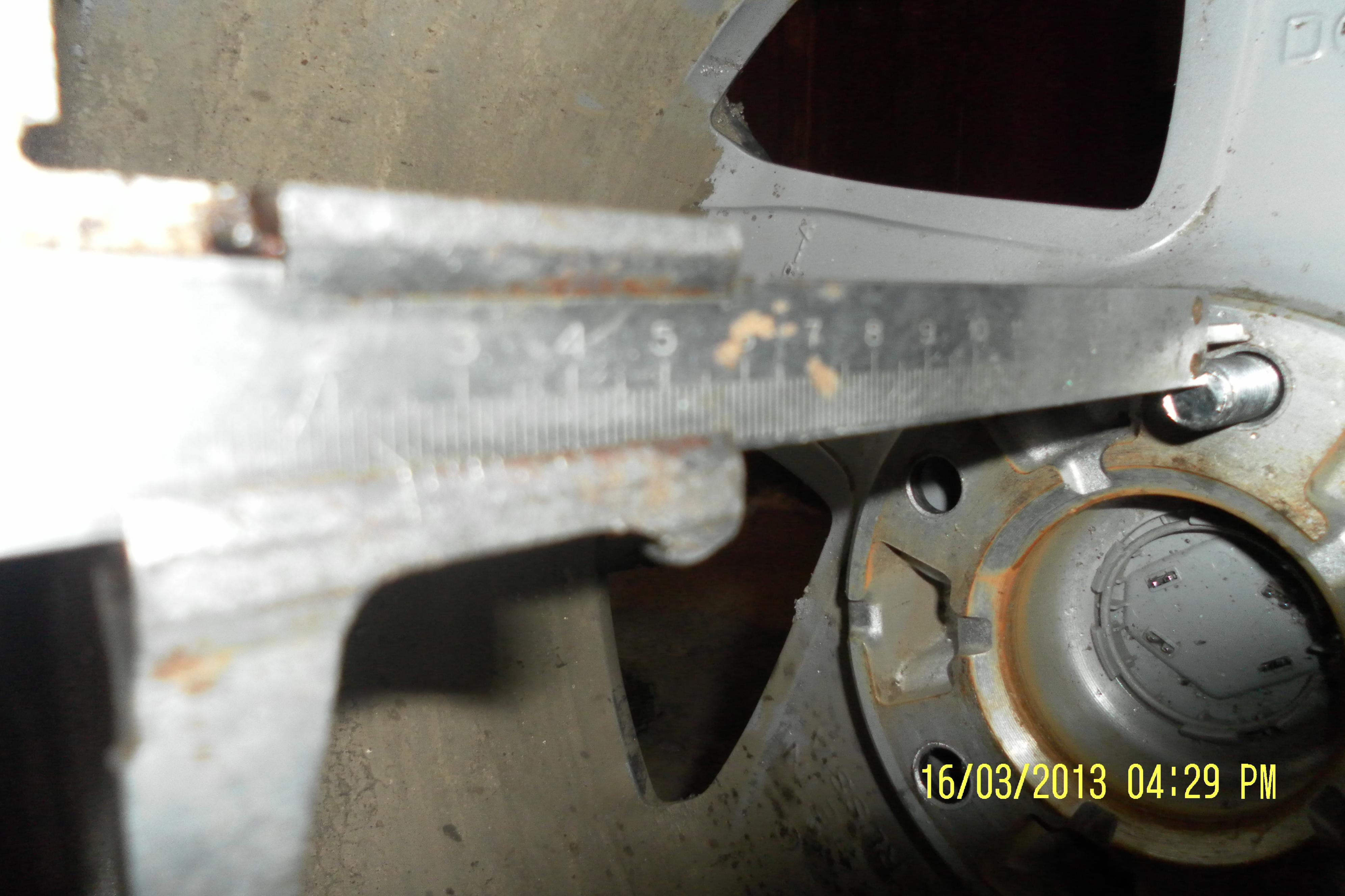

Сообщение от batal Посмотреть сообщение
Дык по поводу резьбы вопросов нет, она точно M12*1.5 Вопрос в длине. Вопрос возник ибо у всех реплик в комплекте идут длинной 28мм, а штатное литье с болтами длинной 26мм. Но тут уже выше ответили и что с длинной 28мм проблем никаких, так что вопрос с болтами под эти диски думаю можно закрывать
Сегодня сделал замер выхода резьбовой части болтов двух размеров с внутренней стороны в родном литье;
Выход конусного не родного болта без юбки длинной 28мм с составляет по максимуму- 25мм. с родным болтом в 26мм. который с юбкой выход=20мм.
Фотки не айс,но вроде видно.

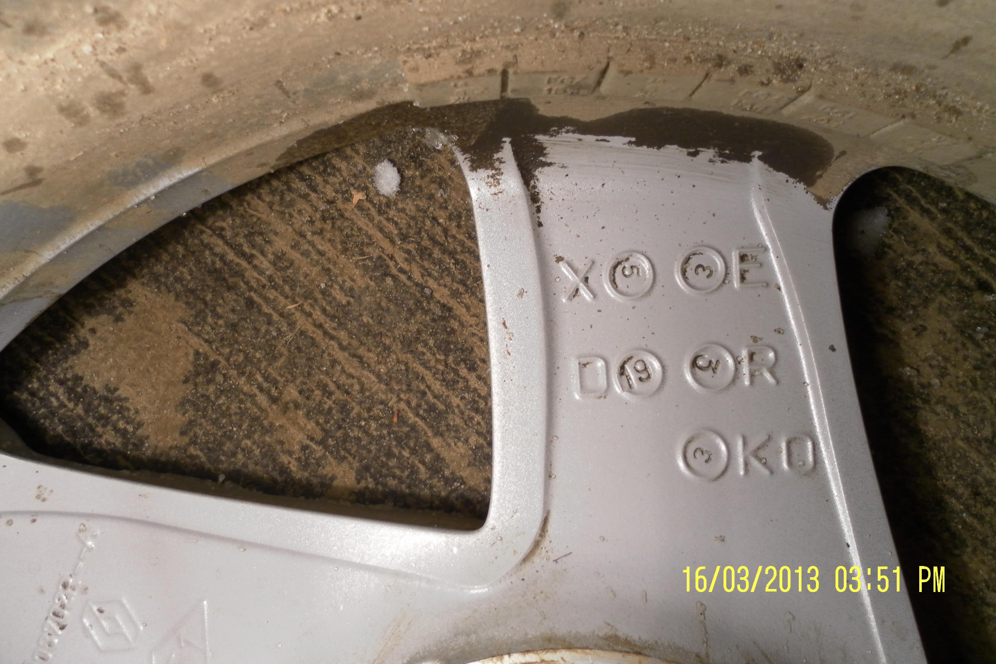

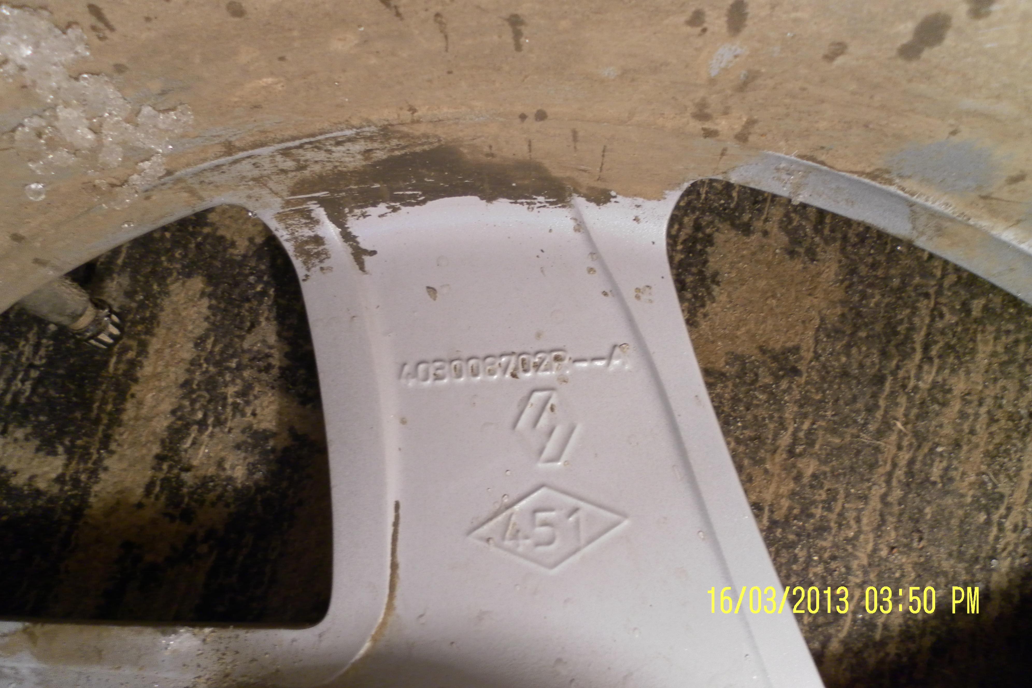

Если у тебя штатное литье, то буду благодарен если заодно сфотографируешь все надписи с внутренней стороны диска.[COLOR="Silver"]
Вот.

Вот.
а где нагрузка? 0514?

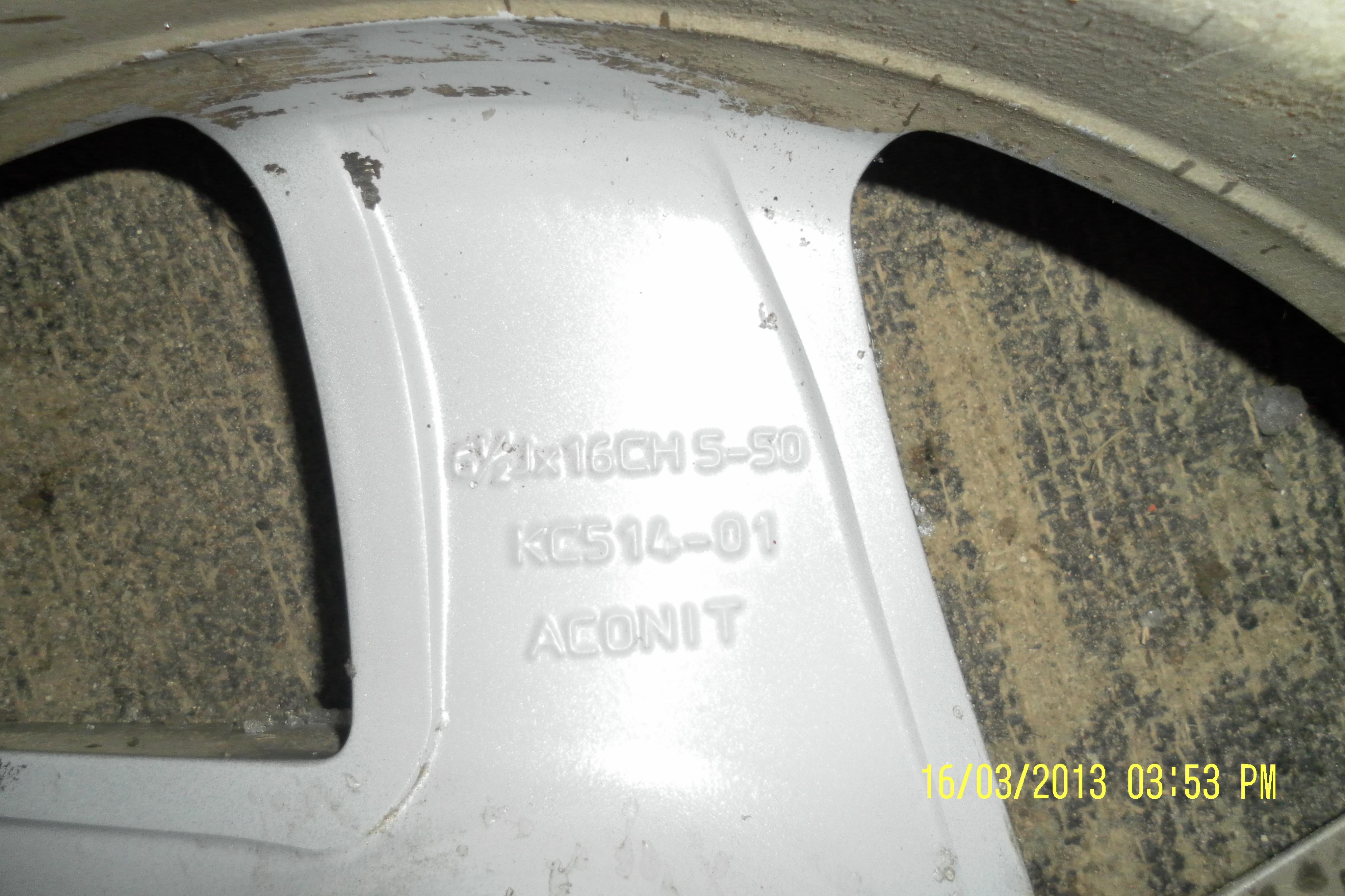

Вот.
как-то странно?!?!
Это же не Диски КиК Аконит (КС514)
и номерок заказа другой

Сообщение от Rawil Посмотреть сообщение
На третьем фото,где дата выпуска.

Адрес: Казань
Sane, У вас машина когда была куплена? Есть предположение что КиК стал поставлять диски не с самого начала, сначала шли европейские, а потом производство локализовали.
Так что пока лично у меня нет 100% уверенности что именно кик производит литье для дастера. Ждем обозначения от более новых дастеров.
А откуда уверенность что 514 это именно индекс нагрузки?
Старый 16.03.2013, 20:49   #2960
Sane
Аватар для Sane
Онлайн: Sane на форуме
Адрес: 43регион
Авто.-Апрельское,диски российские(фото),по идексу нагрузки спросил Rawil -я только указал где пробиты эти цифры.
