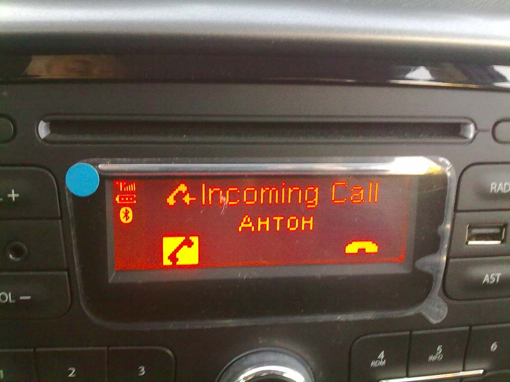

Друзья! Испытания продолжаются, но мы все преодолеем!!!
Позвонили мастера и сказали, что усё готово, но я уже не успеваю забрать авто.
Так что отчет откладывается на завтра

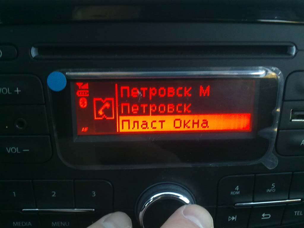

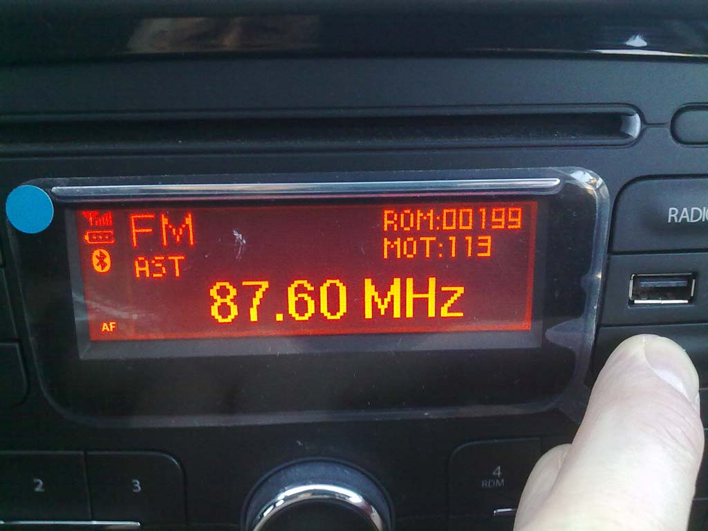

Господа!
Всё, о чем мечтали и за что боролись, СВЕРШИЛОСЬ!!!
Великий и могучий из записной книжки ОТОБРАЖАЕТСЯ!
Ура! Товарищи!
Спасибо всем нам за настойчивость!
Спасибо RENAULT за слишком завуалированную отзывчивость.
Спасибо Петровскому за терпение.
Вместе сделаем Дастер ещё лучше!!!
Графическое подтверждение выложу позднее.
Прошивка № 199.
На флешку не скопировали, сославшись на конфиденциальность.

Комментарий модератора
Бертони:
MAK_DUST, ты красава!!!! Добился своего!!!! Огромнейшее спасибо от всех не безразличных к данной проблеме и от меня лично!!!
