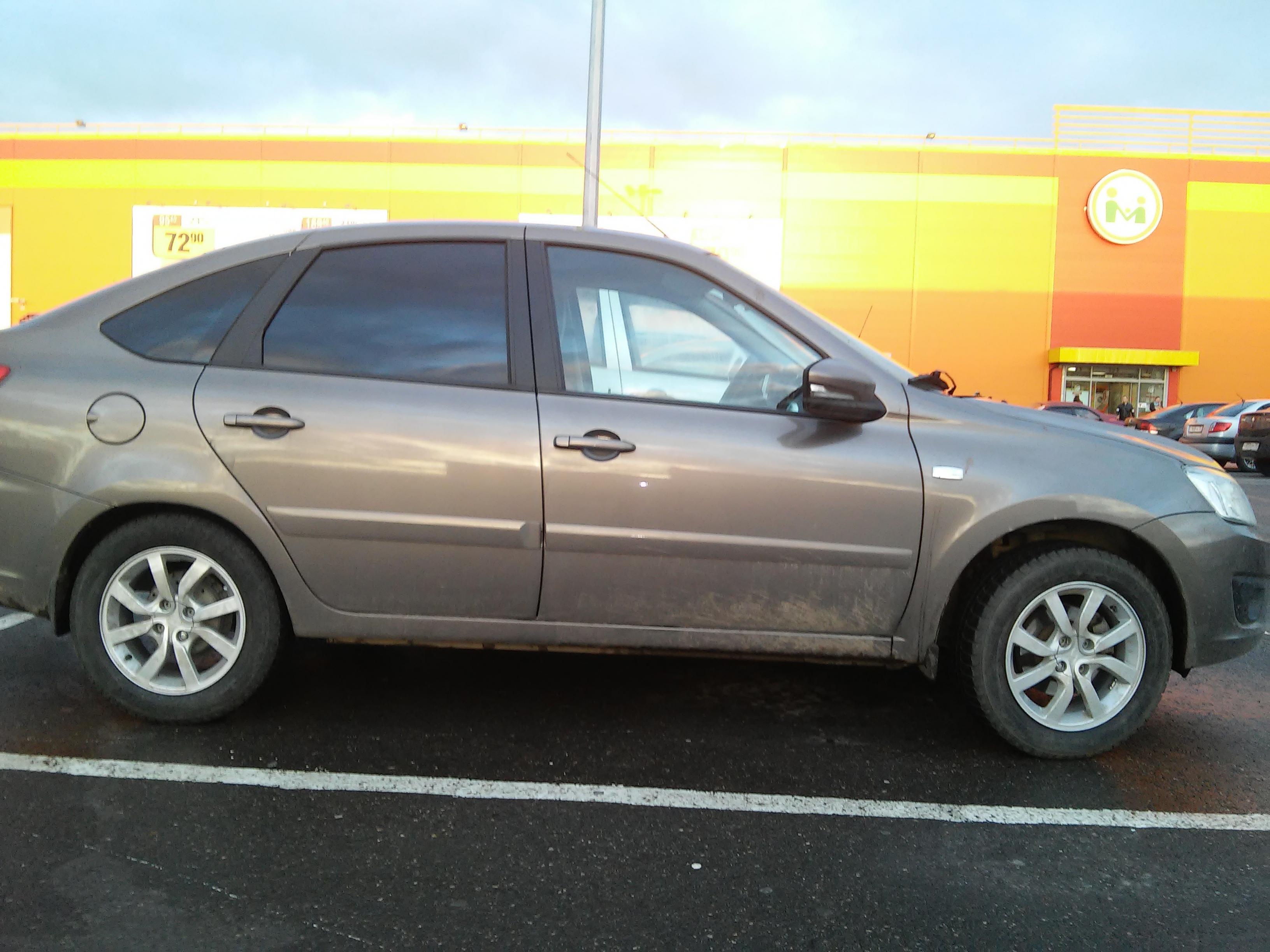

Ни разу на предыдущей Гранте Лифтбек с 127 мотором не слышал свиста от боковых зеркал ,хотя рассекал на ней душевно так ,бывало и 180 км/ч если не было камер и дорога позволяла , топил по М-4 . Свиста от зеркал не слышал , бывшая моя Гранта .

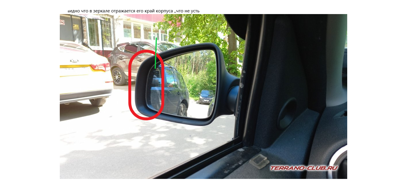

Родные зеркала довольно информативные при правильной регулировке ,но особенность корпуса зеркал скрадывает обзор ,что очень критично на многополосных дорогах ,справа автомобили попадают в "слепую" зону и приходится крутить головой ,немного исправляют ситуацию зеркальные элементы Эргон ,но не так чтоб проблема совсем ушла .
Вот картинка этого"косяка ,который скрадывает часть обзора и это слева где он вроде еще боль мень ,а справа совсем печаль .
P.S. тож буду ставить зеркала от солина аля Гранта неокрашенные т.к. моего цвета нет и переставлять датчик температуры.

Вроде кто-то на форуме спиливал эту часть.Может себе попробовать)

Я просто с одной стороны кусочек плотной резины подложил, отодвинув тем самым зеркало чуть вперед. Угол изменился и "косяк" этот ушел. Не сразу размер подобрал, но получилось в итоге нормально.
