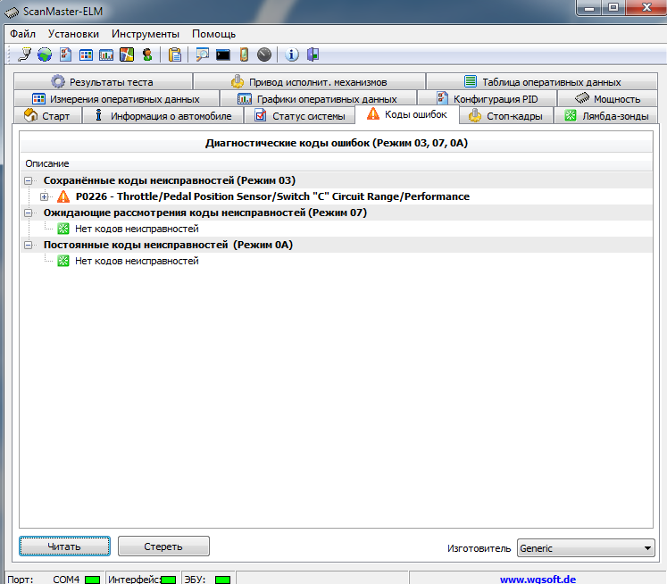

Morze701, Дмитрий, всё же ошибка РО226 к ошибке df887 положение педали тормоза, как я понял всё же не относится (пост 185) Прошло 10 месяцев после того как чистил разъём на педали газа и разъёме тормозной педали, тогда я ещё дроссель заодно промыл и поменял малое уплотнительное кольцо дросселя. И проблема ушла, но я тогда так и не понял из за чего она была так как залез сразу в три места. На днях опять загорелась пила и ошибка P0226. Пила загорается при сбросе газа когда идёшь накатом, при наборе оборотов тухнет, через время чек и ошибка P0226. В это раз почистил только разъём педали газа и побрызгал его ещё вэдешкой, третий день пока полёт нормальный, пила и чек не загораются посмотрим теперь на сколько хватит. А то я уже собирался тормозную лягушку покупать.

Тоже устранял ошибку РО226 через разъем педали газа, передернул его 2-3 раза и на этом пока успокоился.
Мне простое передёргивание и зачистка котактов ( ну как зачистка, поковырялся иголочкой) помогло на 10 месяцев, сейчас добавил ещё и вэдешки. Поездим посмотрим

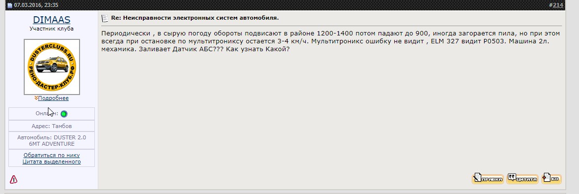

Здравствуйте,при заводке на холодную,если еще не прогрелся хотя бы до 40град.,тронуть педаль газа,обороты виснут около 1500 и пила(р0503),а через несколько минут всё приходит в норму и пила гаснет.Еще бывает после поездки об.хх 850 вместо 750 и в это время мультитроникс показывает 2-3км/ч на стоящей машине,при этом ошибок нет.Подскажите куда капнуть,буду оч. благодарен

Сообщение от Руся
Было такое же, вылечилось заменой заднего ступичного подшипника.

Re: Коды ошибок
Сообщение от Михалыч35
Непонял связи.
Связь по моему следующая: скорость определяется по датчикам АБС, далее связь датчик->кольцо АБС(люшт подшипника). Подшипник был заменен по гарантии, ОД о проблеме с датчиком не сообщал(проблема была не постоянная, может раз в месяц) после замены подшипника уже более года не появлялась.

Сообщение от Руся
Нужно начать с датчика скорости и его разъема, стоит на коробке (250).

Сообщение от Руся
Датчика скорости нет на этом авто
Сообщение от DIMAAS
Сообщение от Руся
показывает 2-3км/ч на стоящей машине ... P0503
Вывод = один из каналов АБС, искать, а уже потом смотреть обороты ХХ.
Сообщение от Ворчун2014
На скоростях за 90-100 - да, на стоящей - НИКАКОЙ.
А черт его знает, что там в франко-румынских мозгах, прописано  .

Сообщение от Руся
Датчика скорости нет на этом авто.В момент подвисания хх на холодную скорость показывает 0км/ч на стоящей машине.Подшипники без ощутимых люфтов,разъем на педали перетыкивал,воды в такую погоду-вряд ли,поэтому и хз,что может быть.Спасибо за варианты
У вас же в подписи дорестайл? На рестайле, да скорость определяет блок ABS.

#298
Регистрация: 08.01.2015
Сообщений: 106
Время онлайн: 3 нед. 3 д. 22 ч. 44 мин. 11 сек.
: 75
Был(а): 13 мая 2024 19:00
Адрес: Тамбов
Автомобиль: DUSTER 2.0 6MT ADVENTURE
Re: Коды ошибок
И на дорестайле механике тоже по датчикам АБС. В PYREN можно посмотреть все 4 датчика.

Регистрация: 27.12.2015
Сообщений: 1,273
Время онлайн: 2 мес. 1 д. 21 ч. 56 мин. 49 сек.
: 746
Адрес: Земля
Re: Коды ошибок
Да, уже увидел, датчик скорости только на 4x2 там. На 4x4 тоже по ABS.
