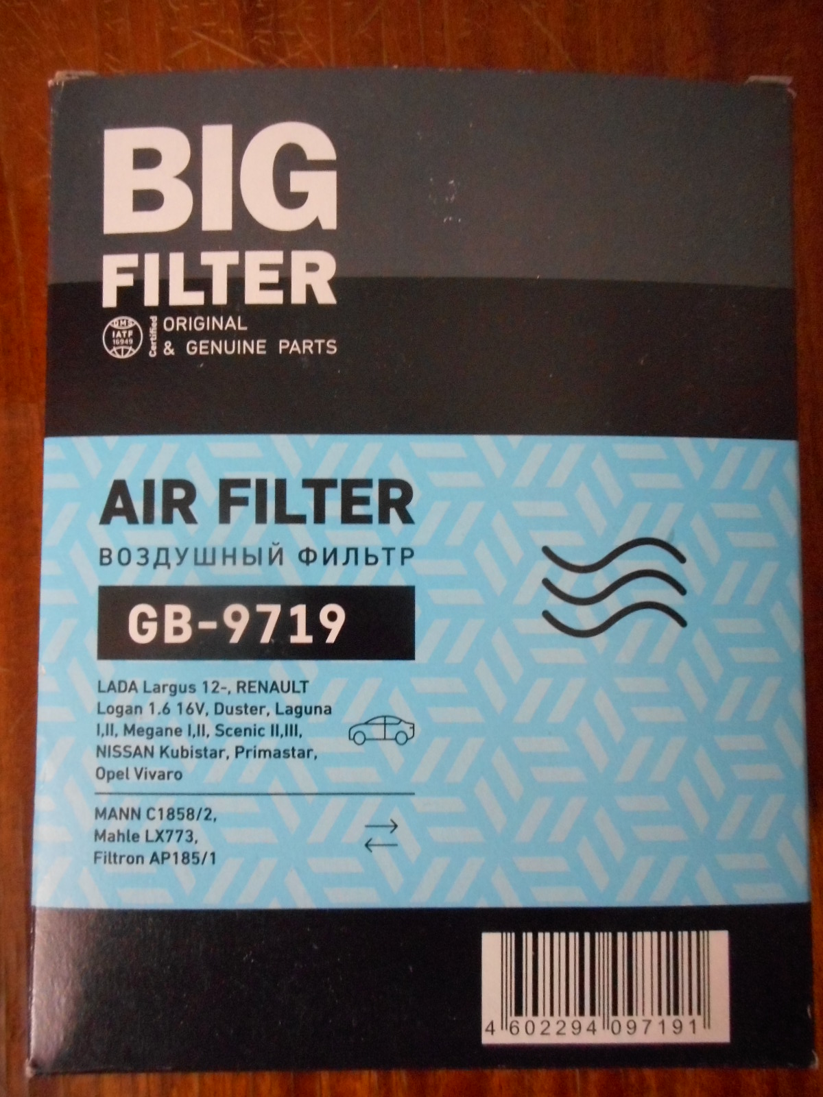

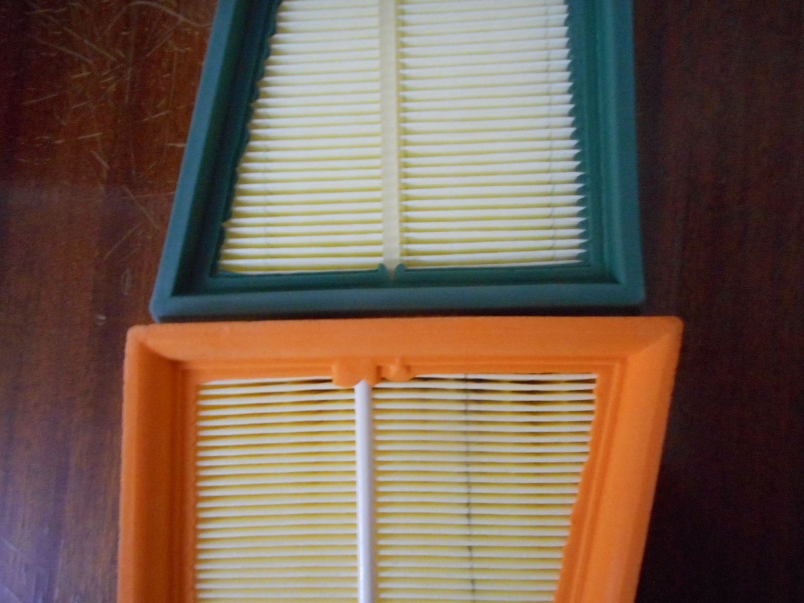

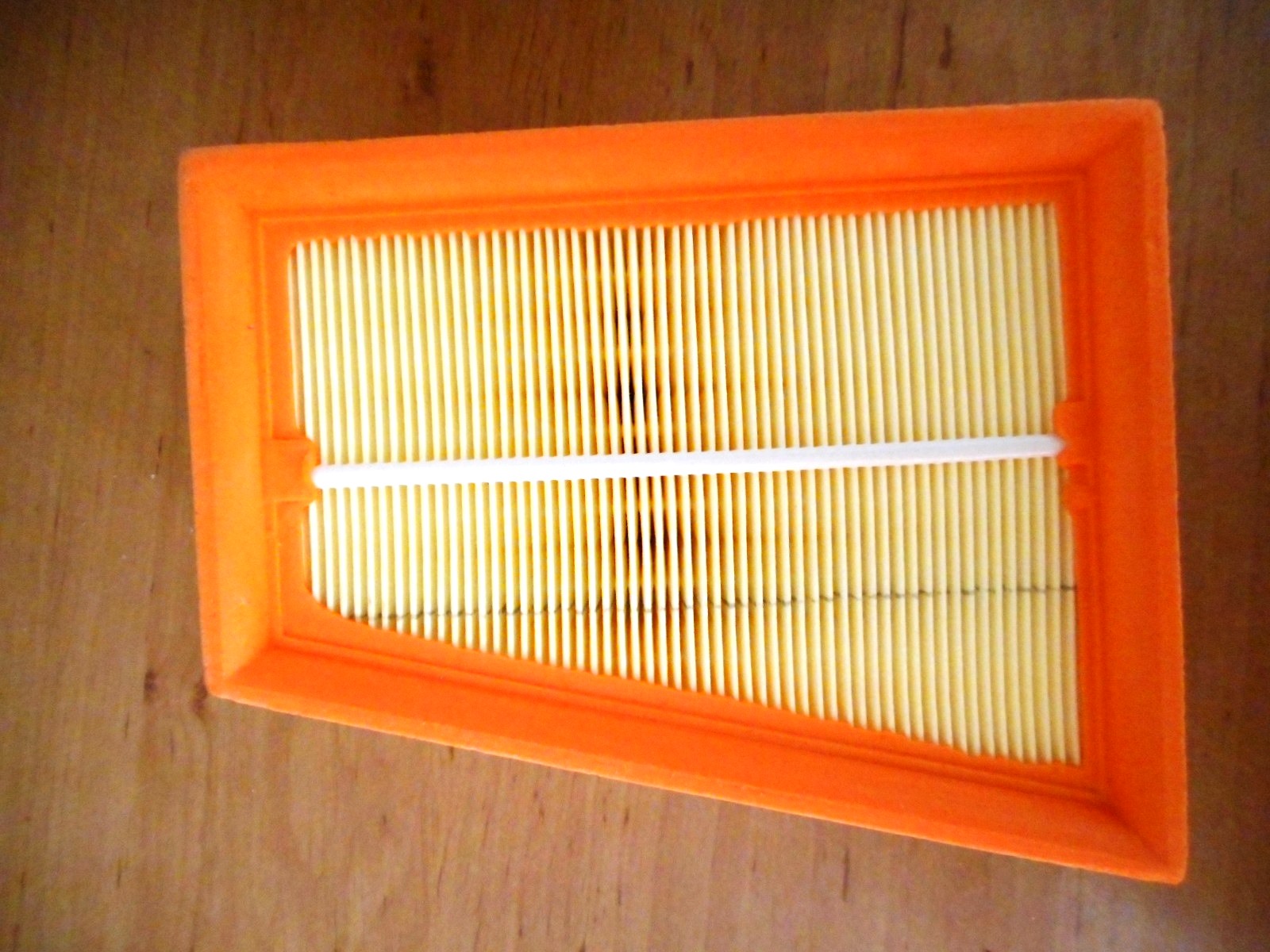

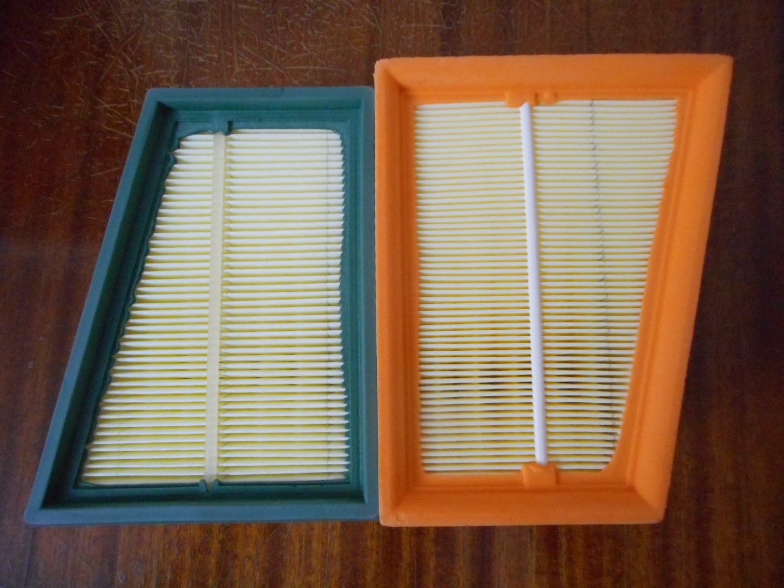

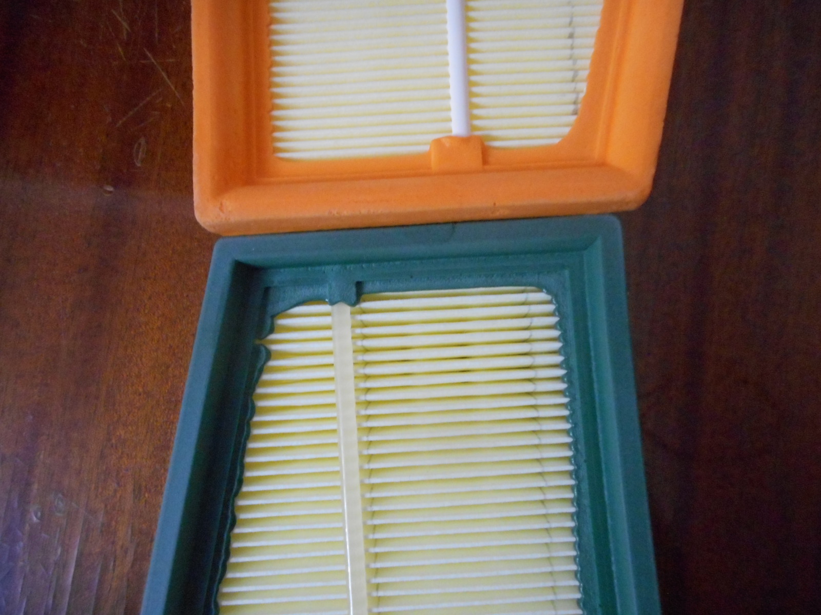

На следующий год уже буду решать что брать, или манн, или рулетку в карман.
Ну цука, опять попадалово с этими фильтрами, то велико, то мало. На этот раз палеваый Биг, не соответствует размерам, пришёл меньшего размера, синтепона на нём для ТО тоже нет. Добавочно ещё и салонный фильтр пришёл с твердой грубой чёрной рамкой, и что на меня так палево запало. Не зря ранее говорил, куда не плюнь в палево попадёшь.
После праздников, только сегодня и вспомнил. Сделал заявку на возврат, и получил согласие.

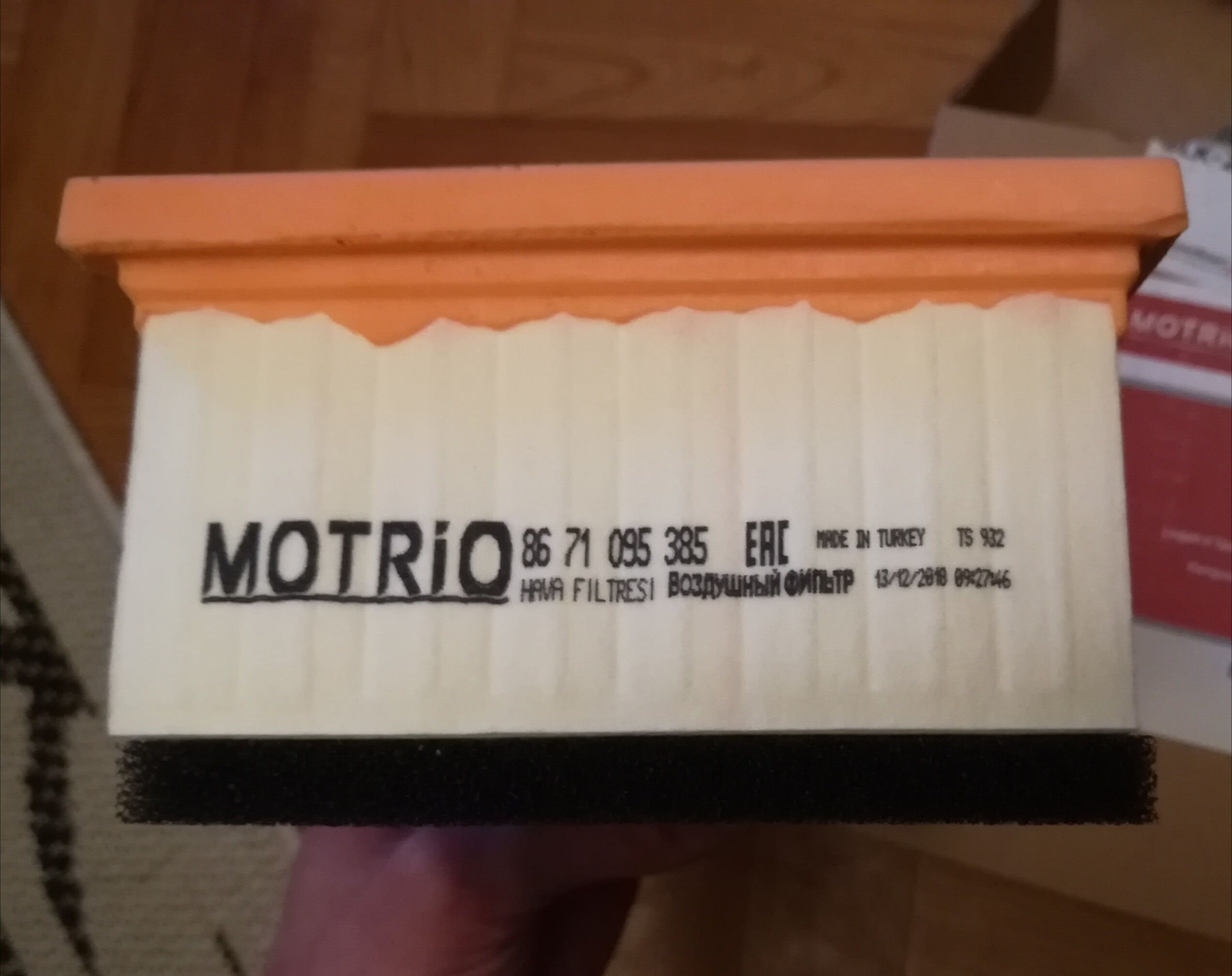

А такой кто нибудь пользовал уже? Думал придёт оригинал, а тут мотрио

Так то нормальный вполне, но лучше попробовать вставить в короб, должен плотно сесть но без усилий, у Фильтрона 1852 например, косяк с внутренним размером пены, распирает короб, деформируя его, а потом он усыхает через пол-года и сифонит))
Фото #3 нижнюю юбку, она должна точно входить по пене и бумаге, а верхняя плотно, но не слишком, как на манне (оригинал).
Сам я перешёл на заводской манн в ж/з коробке. Т.к. почти все аналоги портят короб, деформируя его, уже реставрировал и усиливал, дорабатывал.
