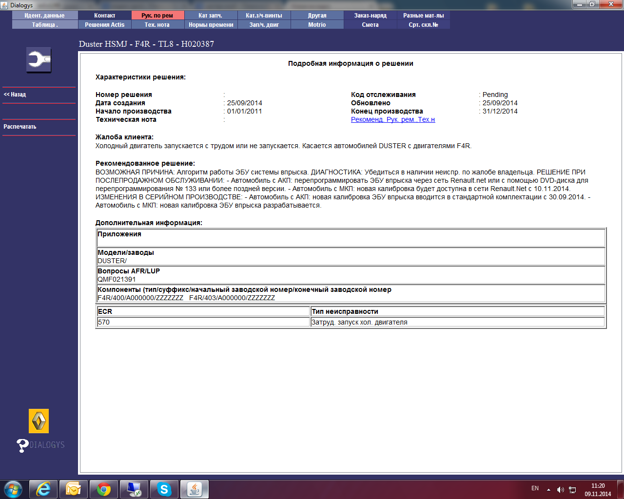

Morze701, Я вот посмотрел через OBD2 и у меня показало
8201240016
237103348R000000aaaaaa
Это последняя прошивка илине? (если знаете)
Просто в ветке ни у кого такой не встречал.
У меня 2.0 АКПП.
---------- Добавлено в 16:01 ---------- Предыдущее написано было в 15:55 ----------
Garys,
А как общаться с официалами, чтобы они прошивку поменяли?
С чего разговор начинат?
Ну т.е. как вы от них это требовали?
24.06.2015, 15:31
#287
Регистрация: 25.10.2014
Сообщений: 2,817
: 4679
Был(а): 09 июн 2025 01:36
Автомобиль: Laguna 3 M9R AJ0
Re: Новая прошивка от Renault
Сообщение от Dinar 1978
8201240016
У меня 2.0 АКПП.
Выделенное, это полный идентификатор.
Это не последняя.
Не знаю чем их дожал Garys, а я начал с показа скрина, любезно предоставленного, в своё время Morze701

Morze701, Значит надо мне с ОД требовать новую прошивку.
А то прошедшей зимой заводился с трудом
---------- Добавлено в 17:00 ---------- Предыдущее написано было в 16:59 ----------
gen, Спасибо. Себе распечатал. Пойду к ОД

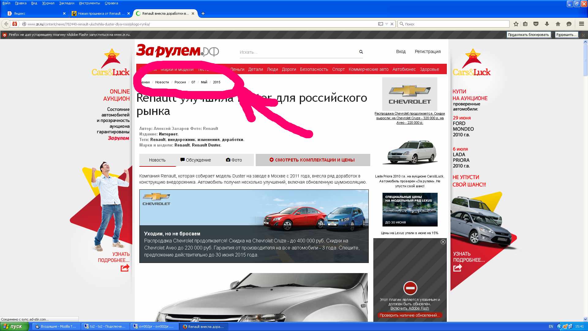

где там про 7-ое мая?

Сообщение от Morze701
Тут -
Дорогу осилит идущий
25.06.2015, 15:49
#296
Сообщений: 2,817
: 4679
Сообщение от Fedostas
Тут -
Ну вы даете. Это "официально" ? или пресс-служба "Рено Россия" объединилась с "за рулем" ?))))
