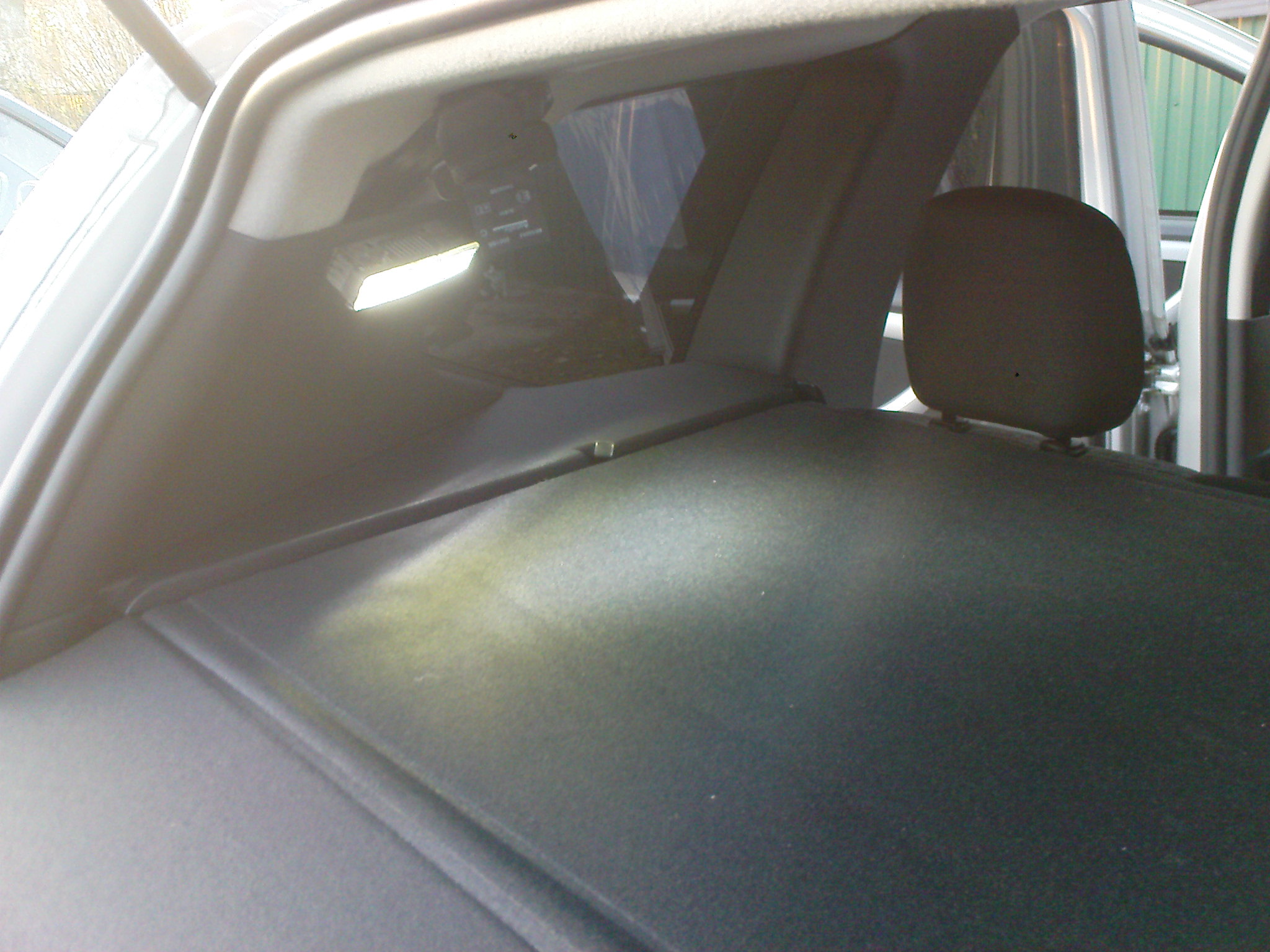

Первым делом сделал подсветку сзади. Поскольку в связи с деятельностью бурной, очень часто открываю багажник и задние двери. Для этого использовал фару DRL, которая стояла на прошлой нексии и была героически разбита, вылетевшей из фуры набором головок, которые при ударе о землю феерично сдетонировали, и мне не удалось увернуться от шальной пули, т.е головки. Скотч сделал свое ремонтное дело, но на улицу уже не поставишь. Вторую планирую поставить как дополнительный фонарь заднего хода, если руки дойдут. Но четкой концепции в голове нет еще. Светит фара шикарно, освещая не только багажник ну и часть салона. DRL называется smartlight. Для дастера найти такие не удалось, пришлось обоитись филипсами, что дороже на целых 700 целковых. Так и не понял светят они или также, или немного хуже. О них следующая часть повествования.

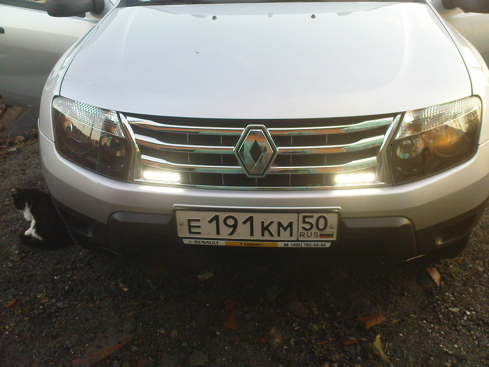

Купил, решил поставить. Изначально захотел их поставить, чем выше, тем лучше, чтобы меньше пескоструились и пачкались. Припоминая противотуманки на нексии, как я задолбался из этих колодцев выгребать песок. Им хватило два года, чтобы стать полностью матовыми. Частично из-за этого версию привеледж не брал, кроме электро зеркал, там для меня ничего нужного нет. Первая попытка. fail. Не удалось снять решетку радиатора. Ушел курить форум. Нашел. Зачитал. Оказывается решетка радиатора снимается вместе с бампером. Что нелепо. Нашел героя на форуме, который снял решетку, без бампера, повторил его подвиг, правда с третьей попытки. Нет, ну нахрена крепить решетку радиатора 4 болтами сверху, 1 саморезом по центру, двумя защелками по бокам, ну и снизу еще до кучи. Наверное, чтобы машина крепче была. Учитывая, то что мне туда еще дилер сетку поставил, вообще мрак. Справился. Кучу времени потратил, но результат есть. Правда, крепятся они к сетке. Что не гуд, но так фантазия сильно творческая сработала. Мне так нравится!!

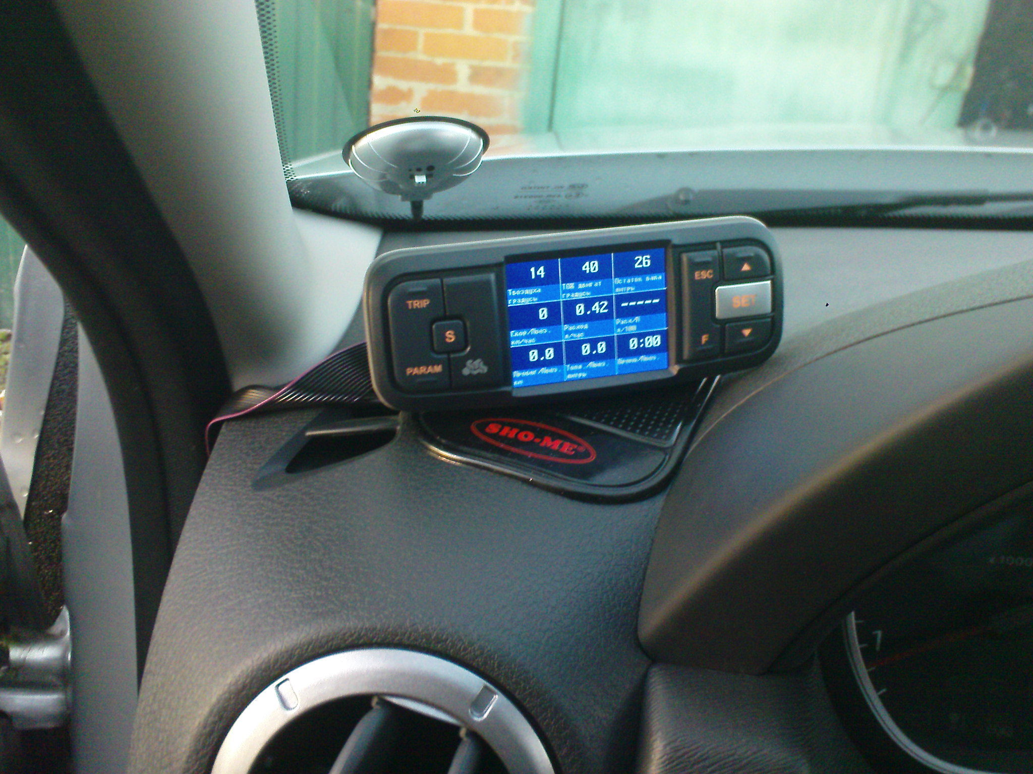

Следующий этап - бортовой компутер. Поначалу все просто, подключил в диагностический разъем и вуаля. Но решил совершить подвиг, подключить ДУТ. Пришлось разбирать, приборку доставать. 24 контакт, провод белого цвета, на левом со стороны водителя разъеме. Разбирал дважды, первый раз не угадал 24 контакт и бак был полон, поэтому как светилось 50 литров так и светилось, даже искатав половину бака. На второй попытке ждал меня успех. Осталось откалибровать и оттарировать. Прилепил его на липучий коврик, на редкость удобно и просто получилось. Датчик температуры вывел под капот, благо там удобное отверстие есть, а затем в нижний угол бампера. Там какие-то технологические отверстия, видимо для слива воды. Видно на картинке. Хотел в боковое зеркало, но прочитав тему про обивку двери и герметик с колышками и феном, желание отпало.

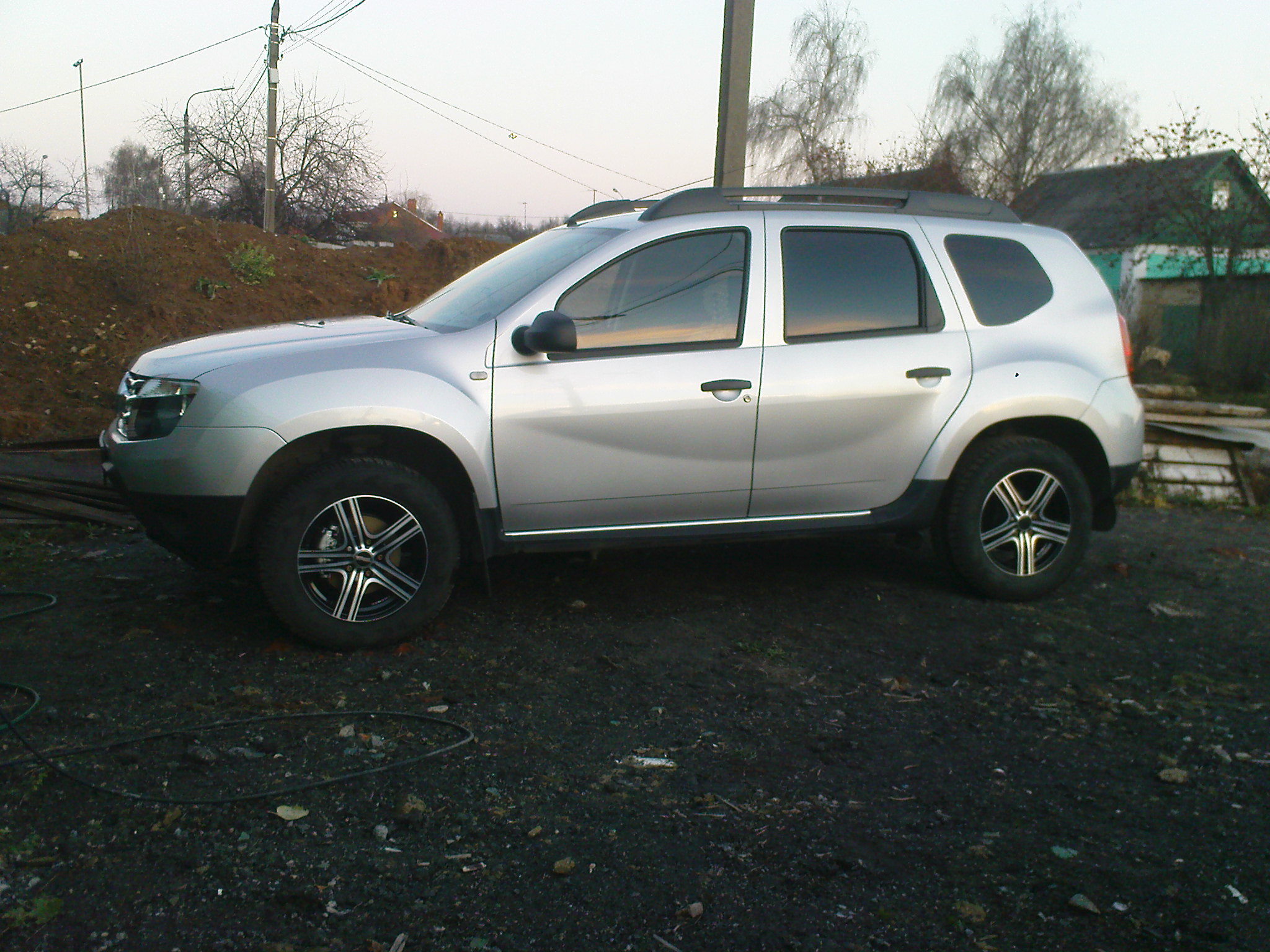

Целый день потратил на поездку за зимней резиной и новыми дисками для летней. Дисочки 2450р. за штуку, что не плохо. Стилизованные диски весят 13 кг. А литые - 8 (или около 9). Разница почти пять кг. Это много. Оставил пока стилизованные на зиму, в планах их продать и купить, что нибудь полегче. Нынче уже лень. Здесь (в смысле на форуме) их уважают и любят покупать друг у друга. Теперь два комплекта колес. Ибо не понять мне фанатизма два раза в год по смене резины. Пока бортовали мне колеса заменил брызговики на дастер-гард, стало лучше, но не намного.
Установка увеличенной защиты от патриота. Начитавшись форума и вспоминая как на нексии, я постоянно цеплял все подряд защитой и не раз сидел на ней, я проникся идеей установки защиты от патриота. Нужна хорошая защита днища. В итоге купил. Решил ставить. Снял заводскую и увидел, что это вполне годная защита для гражданских поездок без фанатизма даже по бездорожью. Ну совсем в говны, типа мечта патриота, я не поеду. Не фанат. Зря потратил 4200, чтобы защитить часть бампера. Инструкция по установке, для меня, как человека, не шибко дружащего с техникой , оказалось не понятной. Не понял я где делать дырки в бампере (не устанавливая до этого защиту), а главное зачем и за что там будет она держаться. Защита и без этих четырех дырок нормально держится. В итоге сломал болт-сырец в одном из креплений и на этом приключение закончилось. По плану данной защиты предусматривается крепление в 12! местах. Зачем? Видимо чтобы слесарь матерясь вспоминал автора сего девайса, отвинчивая приржавевший крепеж или для того, чтобы обеспечить бронетанковую крепость, типа как и положено на супер-джыпах. Непонятно. На семи отлично держится. На всех моих машинах защита ставилась на 4 болтах и ни разу не оторвалась.
И пока финальный аккорд - тонировка наглухо. И защита области задних крыльев за дверями и части дверей специальной пленкой. На это было потрачено пол дня и кучу денег в специальном сервисе. Хотел еще съемную тонировку поставить. Не решился. Поскольку часто езжу по подмосковью мимо постов. Представил радость гайцов и свое потраченное время на общение с ними, съем и последующую установку тонировки, ну и затем следующий цикл. Если бы я ездил только по Подольску и Москве... Вообщем ну его.

Печалька! С проводом дут я промахнулся снова. Показывает какую-то лабуду. Пока забью на него. Буду ездить по расчетному.

Кончился датчик термометра бортового компутера. Стал показывать полную фигню. Место установки оказалось неудачным. Он там мокрый и в грязи,а я наивно полагал, что он герметичный. Видимо нет. Надо будет исправить, заменой датчика и поиском другого места.
