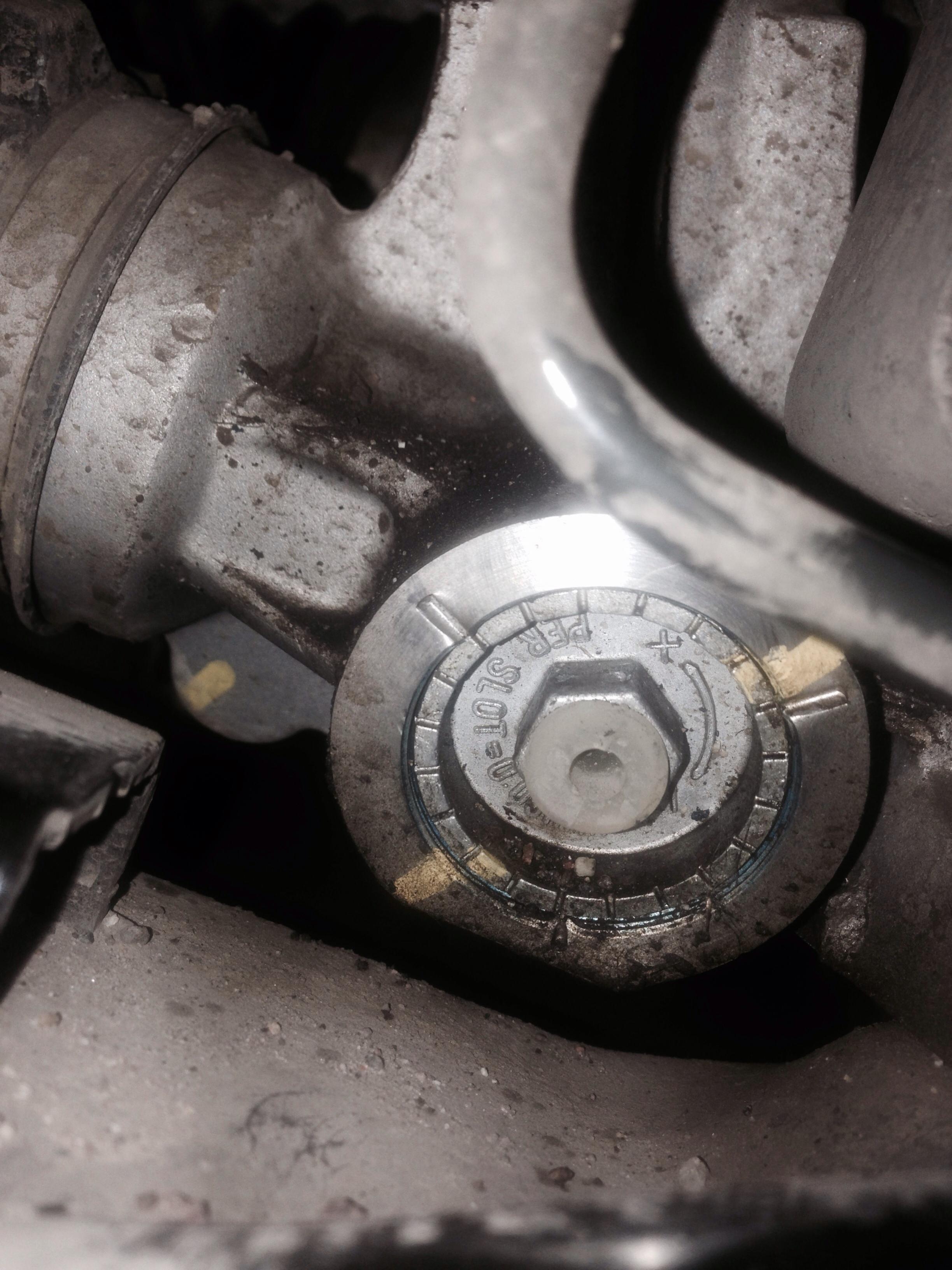

Вот болт затяжки, по идее затягивать надо в сторону + но наш одноклубник archibalddias, Михаил говорит что надо по часовой! Я крутил и в ту и в другую сторону на одинаковое расстояние но что то ничего не изменилось! Сейчас от меток вправо затянуто гдето где то на 7-8 мм , вроде как до упора! Завтра хочу еще немного подтянуть!

archibalddias, Михаил мне бы точно узнать в какую сторону подтягивать рейку!?? Вы же в ниссан сервисе работаете? Думаю рейки одинаковые на некоторых моделях!

Алексей, я только 12го на работе буду, но там всё просто- по резьбе видно куда крутить на закручивание, болт давит на пружину которая давит на фигурную м-образную шайбу которая давит на саму рейку поджимая её к шестерёнке. При повороте болта усилие сжатия пружины не меняется! Болт и шайба полые пружина внутри их, между болтом и фигурной шайбой должен быть зазор, небольшой чтото около, хрен его знает не помню 0,1 кажется плюс минус 0,05. Так вот, подожмёте вы рейку только сведя зазор к нулю и это не правильно, зазор должен быть, болтом регулируют только люфт, в зубчатом зацеплении всегда должен быть небольшой люфт иначе зубчатую передачу будет закусывать.
Алексей, попробуй в багажник килограм сто положить и покататься, ну вдруг косяк таки на поверхности а до этого его просто не заметили, я имею в виду кастор

В том то и дело не видно резьбу, посмотрите по фото! Могу с увереностью сказать что в рейке есть стук небольшой! Проверял на яме рулем болтаешь туда суда слышен небольшой стук, если вытянуть руками рулевые тяги в противоположную сторону от рейки то стука нет! Тут либо в рейке стук, либо в шариках на рулевых но изза них так водить не будет!

Подтянул сегодня еще немного рейку! По часовой, руль стал немного туже. Жду гололеда, надеюсь проблема ушла!
Алексей,в крайних положениях проверь,вдруг клинить будет
Проверил, НЕ клинит! Думаю еще грамульку подтянуть!

Затянуть рейку - это как музыку погромче когда коробка воет - помогает.
Поможет , пока не притрётся.
Насос не виноват (если только не дает давление в 10 раз больше нужного).
Для нахождения причины нужно скидывать ремень (а вероятно можно выкрутить перепускной клапан насоса? чтоб давления не было) .
В нормальной системе ГУР, если руль не трогать на стоянке , управляющие клапана перекрывают потоки в правый и левый исполнительные цилиндры; и подают в левый или правый только после приложения определённого углового момента к рулю.
В обсуждаемом случае мне видится следующее:
неисправные управляющие клапана подают потоки постоянно и одновременно в правый и левый исполнительные цилиндры (рулевую рейку).
Поворот руля меняет соотношение потоков и ГУР ,как бы, работает.
Но: отсутствует начальное усилие поворота руля и находясь под постоянным давлением - потеет рейка.
Более того: в системе автоматического управления с большим коэффициентом усиления и обратной связью возможно ухудшение устойчивости вплоть до генерации (ГУР загенерит у машины на подъёмнике).
Аргументированно показать неисправность можно измерением рабочего углового момента к рулю, например:
"Момент, необходимый для проворота входного вала ( вал-золотника) при освобожденном выходном вале должен быть:
- в крайних положениях 0,19...0,22кГс.м;
- при переходе через среднее положение 0,26...0,32 кГс.м; "
Для Дастера момент не нашёл .
Второй вероятный аргумент для замены: Увод машины в сторону если руль на ходу отпустить.
Ещё аргументов для замены рейки не придумал (может дёргаться, если переднюю ось поднять и машину завести).

Сообщение от Garys
После подтяжки рейки машина рулиться заметно лучше, гололеда пока нет чтоб на нем проверить как!
Насос теперь железно исправен!
Рейка сухая, НЕ мокреет! Гур тоже теперь сухой!
Увода ни вправо ни влево нет, при отпускании руля едет ровно!
