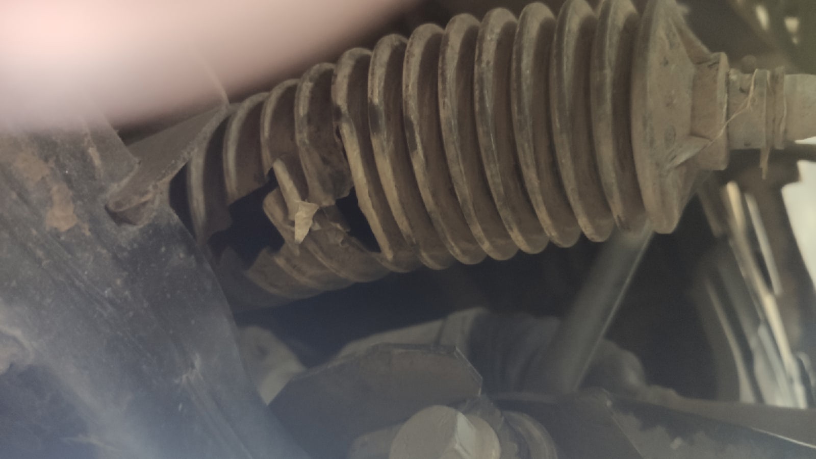

Вот такую неприятность сегодня обнаружили. Порван пыльник правой рулевой тяги. Внутри грязь с остатками смазки и уже началась коррозия. Не знаю когда и где это случилось, но 9 июня (8000 км назад) на ТО-3 этого еще не было. Завтра будем ставить TRW JAR1079. Нужно успеть пока рейка не померла.

Сообщение от Сергей159
Не должна, после тяги ещё сальники стоят, если б герметичность нарушилась, в пыльниках масло бы было.

Сообщение от Ворчун2014
Не так давно было видео на канале Ремонт Рено, там на Дастере (или Террано?) после некачественного ремонта попала влага под пыльник тяги и начался скрип при повороте руля. Они зачистили, смазали вал и всё стало хорошо. Только я не могу найти этот видеоролик, походу его удалили.
Они недавно и ролик с заменой и разбором рейки сварганили, объясняли почему большая часть восстановленных не ходит. Тут в последней трети видео разбор есть:
