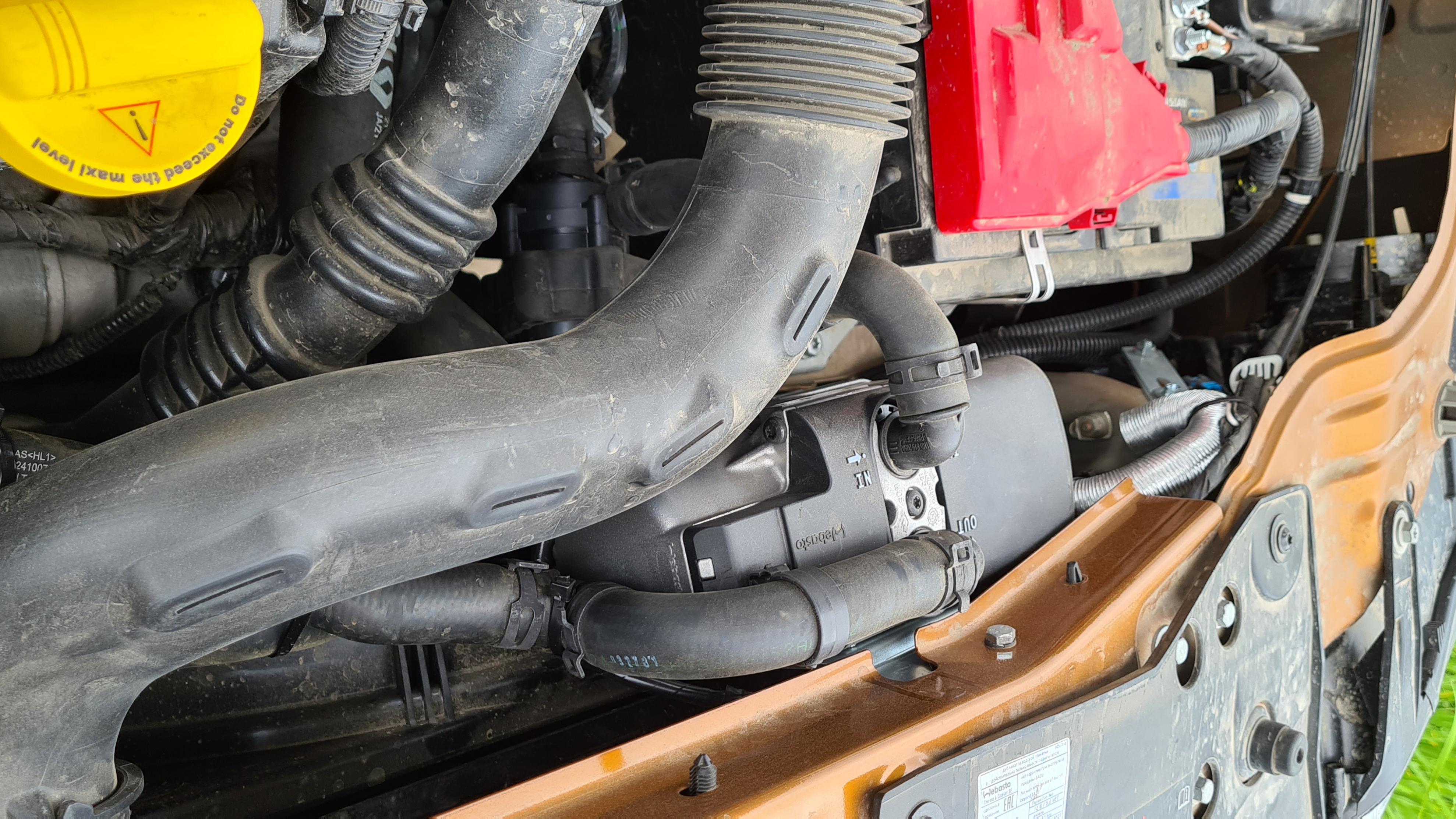

А в каком месте установлен?? Тоже собираюсь ставить.
за правой фарой, ставил у ОД, другого места они не предлагали. Есть неудобсто, для замены лампочки в правой фаре надо снять бампер.

Butch_d, я про место говорил не столько о месте под капотом, сколько о конторе установщиков
В Петровском ставил, но думаю у профильных контор должно быть выгоднее.
По поводу нагрева проблем не выявлено, топливный фильтр нагревается прикрученным к нему глушителем котла. На дорестайле там металл. В этом году поменял прогоревшую трубу от котла до глушителя, фара цела.
Думаю завести шланг от глушителя куда-нибудь к картеру, чтоб и там грел, изначально выведено было в локер и дул на колесо.

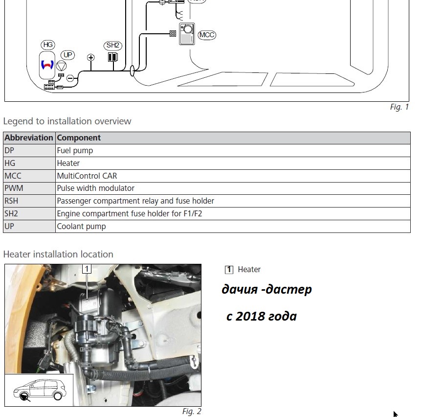

Кто умудрился вебасто поставить за правой фарой? Если это не дорестайл конечно...Я ставил сам,стоит перед радиатором...У ОД узнал куда они ставят,поматюгался и в итоге сам поставил..Ни чего сложного.Самое сложное найти место.На новом проще видимо,т.к. под левой фарой должно появиться место(электроусилитель однако,хотя и бестолковый...

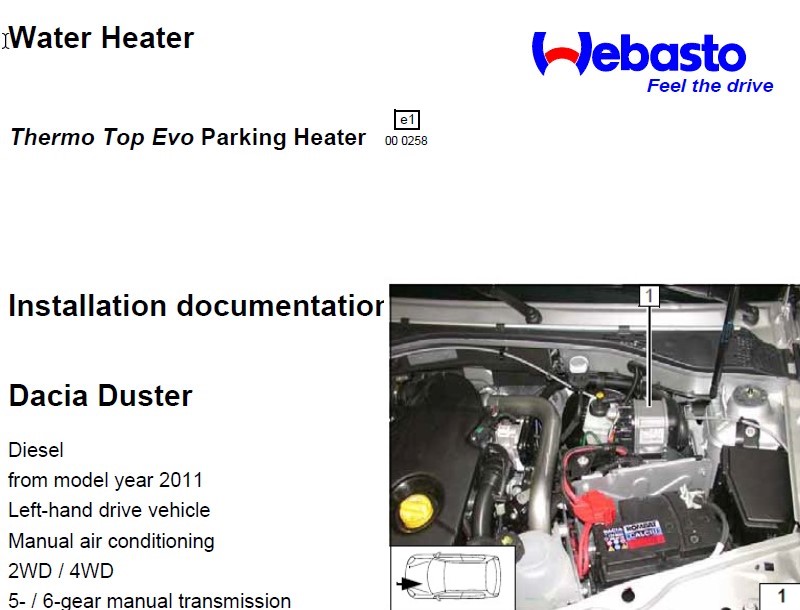

Re: WEBASTO.или Сигнализация с автозапуском
Наверно стоит присмотрется к производителю , куда они рекомендуют ставить свою автономку...

Сообщение от ViBer
Представители вебасты в казани мне так и поставили. Работает нормально. Близость к акуму возможно даже пойдет на пользу, подогреет его в мороз. По цене - 40к вышло.
