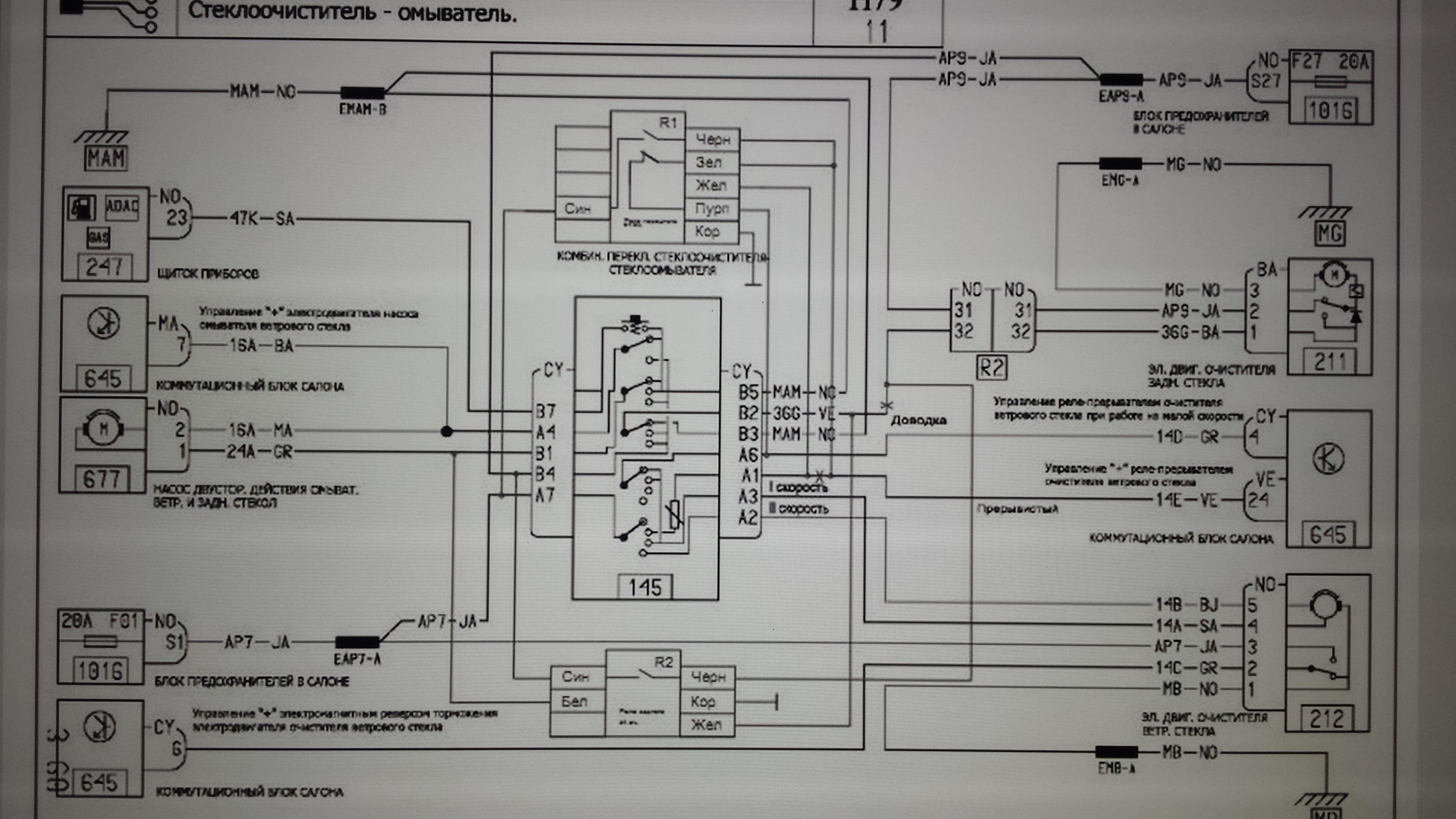

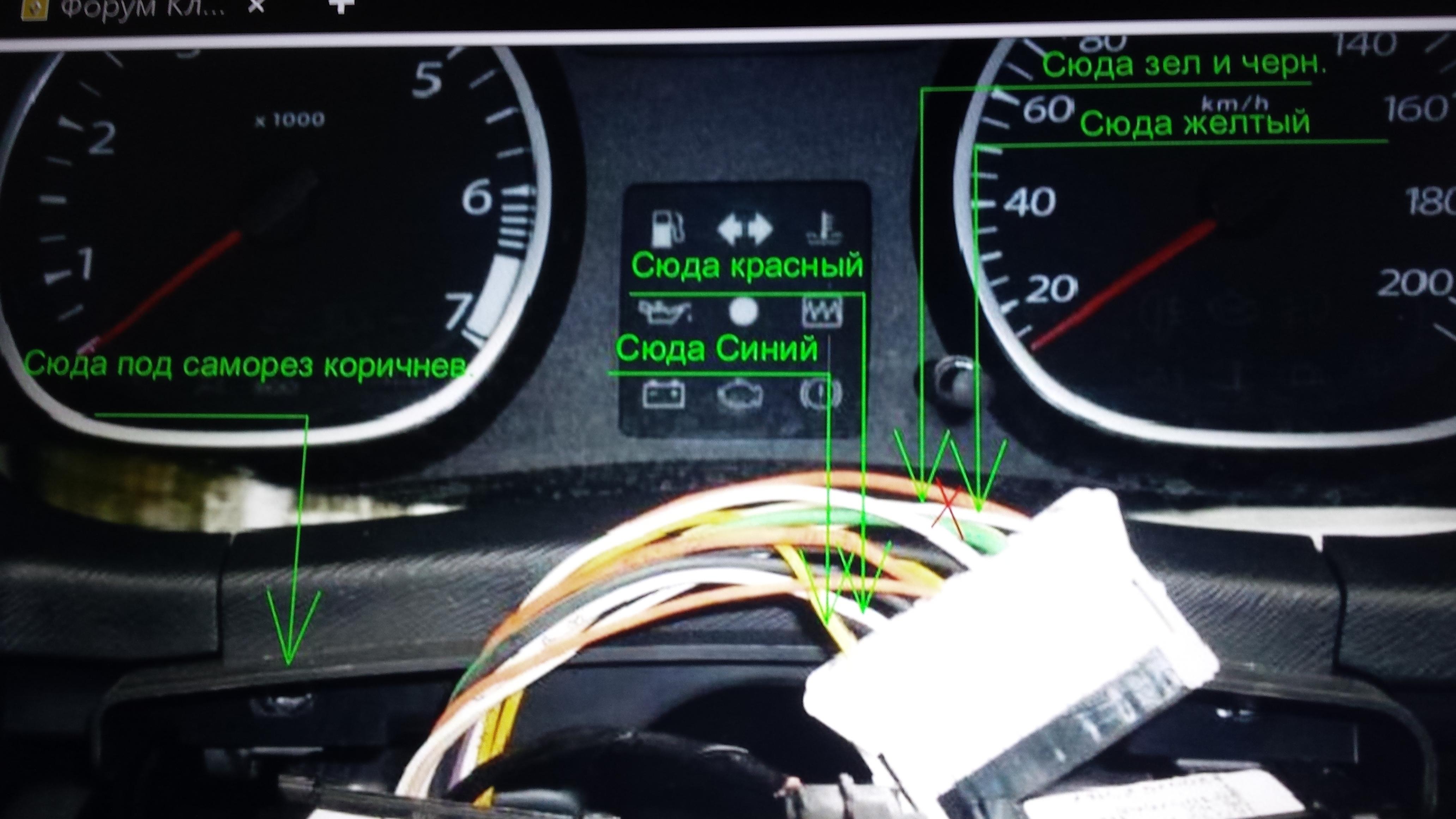

Всем привет! Мужики нужна Ваша помощь.Наверное на соседнем, форуме нашел схему установки и номер самого реле регулятора паузы дворников от ваза 722,3777-01,но такого нет в продаже есть 722,3777-02 тот же производитель(Калуга).Подключил по схеме.Вкл.зажигание,рычаг в низ,а взмаха нет на первом положении,соответственно и реле мочит и не регулирует паузу.Включаю вторую скорость- дворники работают и реле щелкает.Включаю третью скорость--дворники работают реле щелкает.Не работает реле в прерывистом режиме.Подключал реле к борт. сети через (ваз колодки) по схеме.Убераю реле из цепи,а в колоде идущей в цепь замыкаю контакт А1 перемычкой и все опять работает.Кто знает в чем дело,почему реле не регулирует паузу.???? Буду Вам очень благодарен за помощь.(реле ставил только на передние дворники) Спасибо.

Сообщение от Svarnoi Посмотреть сообщение
На параллельном форуме более подробно. Но однозначно нужно реле ...-01, Энергомаш я брал через интернет этой весной, схемки там на форуме: http://www.duster-clubs.ru/forum

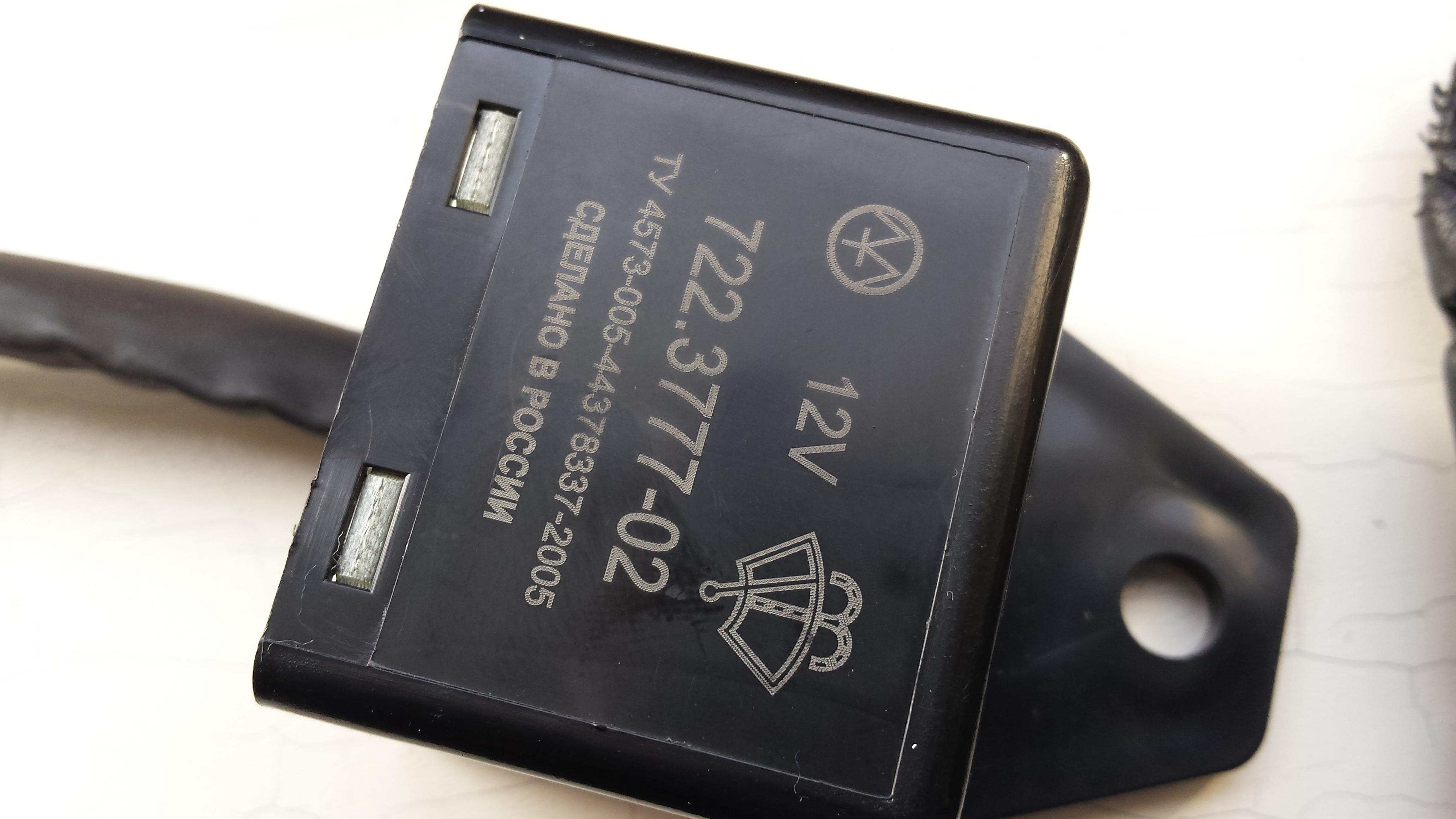

Предвестник, Привет!Я делаю все по схеме с тех же форумов,на видео на ютубе показано реле энергомаш 01(калуга),но и 02 же делают для тех же моделей ВАЗ.Живу в Калуге,а найти 01 не могу.Его нет в каталоге завода,вместо него 02.Проблема в том,что 02 не работает в прерывистом режиме.На второй и третьей скорости дворников реле щелкает,т.е работает- питание подаеться.Может брак не знаю????
Я покупал точно вот такие:
http://shop.optorg.ru/catalog/?id=23580
У меня это там написано (Hunter73) - 9 страница:
http://www.duster-clubs.ru/forum/sho...?t=1815&page=9
Плюс я ещё колодку приобрел кажется подходит с ваз от системы охлаждения, я просто показал реле в магазине.
---------- Добавлено в 21:52 ---------- Предыдущее написано было в 21:49 ----------
Именно 723,3777-01 - а не 722 Вспомнил что действительно не нашел тогда схемы соединения реле с проводами и колодками, поэтому заказывал через интернет именно как на картинке.

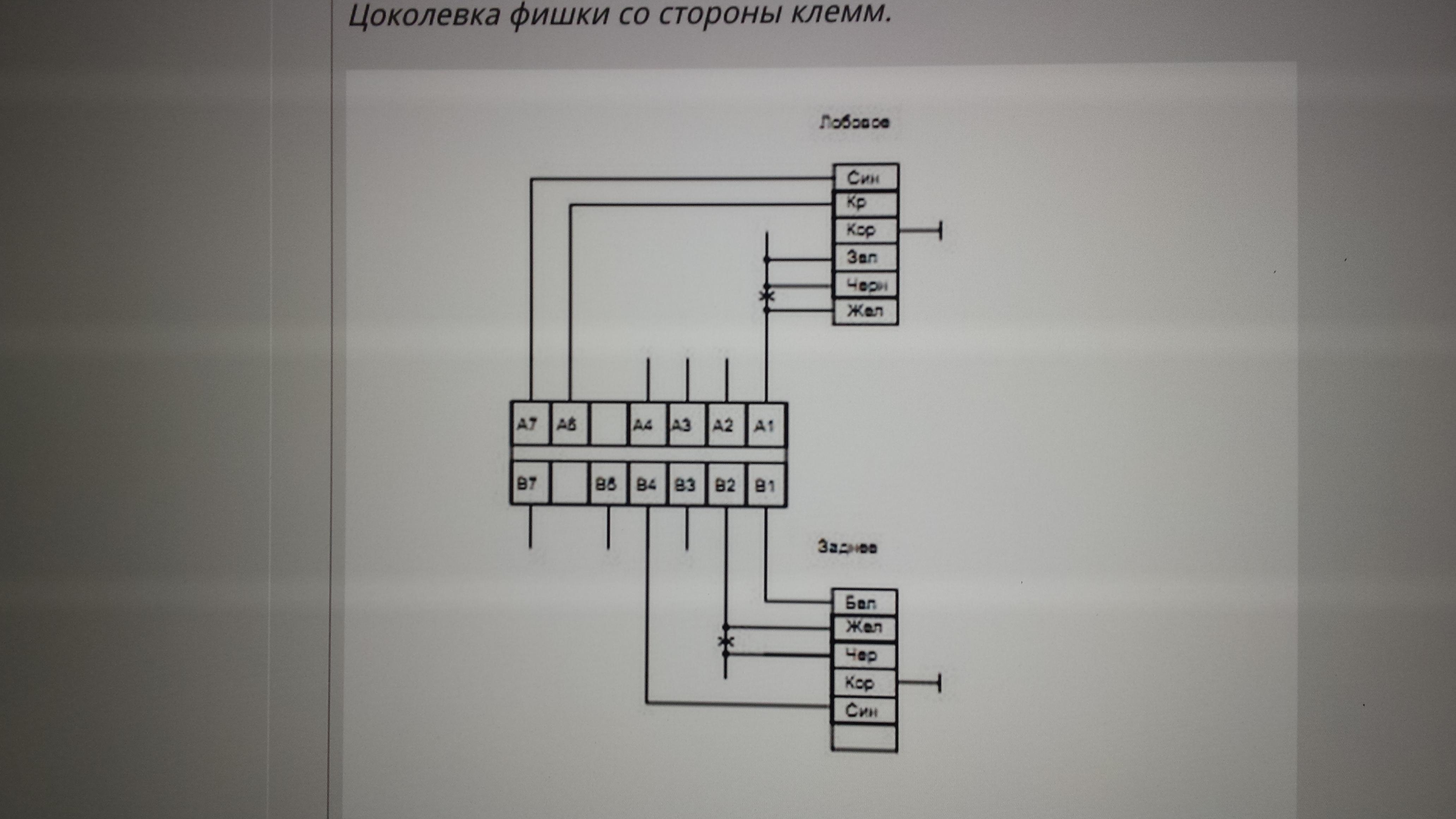

Если повторюсь, пусть модератор перенесет или уберет. Регулируемая пауза дворников на фазе2: Покупаем на разборке правый подрулевой от Каптура с регулируемой паузой(не знаю с "auto" пойдет?), меняем и через ddt4all активируем функцию регулируемой паузы. Делов на полчаса. У меня все ок.

Сообщение от kimachok Посмотреть сообщение
А на фазу 1 подойдет ? А то у меня стоит, но работает с глюками, иногда паузу ловишь несколько раз, включением-выключением.

Сообщение от Предвестник Посмотреть сообщение
Нет не пойдет переключатели разные. смотри контакты в переключателе

Сообщение от dg972 Посмотреть сообщение
Можно по подробней?
Номерочек переключателя? Куда лезть в ddt4all ?
Переключатель стеклоочистителей для Renault Kaptur 2016
номер: 8201168013
в ddt включить
INTERMITTENT_RING_CF в разделе Front Wiper,
